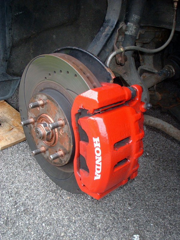

DYNACORD 23 #1 Публикувано 8 Септември, 2017 Няколко хора ме питаха за спирачките на моята кола, и реших да копирам една тема от английския форум с вариантите за по-сериозен ъпгрейд с други апарати. Както повечето собственици вече са разбрали, заводските спирачки на Акорд 7 са слаби. Всеки си има мнения и сравнения и т.н, но повечето вече сме го потвърдили. Накратко това са опциите за ъпгрейд на предните спирачки. На задните няма смисъл, колата не е над 2 тона и не е 300 коня, че да и трябват по-силни спирачки отзад. Заводските спирачки са: Сп. апарат: 1 floating piston design, diam: 57mm (2552 mm²) OEM Ref: 45002-SEA-E01 ®; 45001-SEA-E01 (L) Диск 2.2, 2.4: 45251-SEA-E30 Diam: 300mm, thick: 25mm Диск 2.0: 45251-SEA-E00 Diam: 280mm, thick: 25mm Вариант 1: Accord VI Type R Сп.апарат: 2 pistons design, 42mm + 38mm (2520 mm²) OЕM Ref: 45018-S1A-E21 R, 45019-S1A-E21 (L) Диск: 45251-S1A-E20, Diam: 300mm, thick: 28mm Тези са на моята кола, не изискват преправяне и може да се използват със стандартния диск 300мм диск на 7ген и влизат в 16ка джанта. Като цяло съм доволен от спирането, което е доста по-добро от стандартните спирачки. (Апаратите от Legend са същите, но там стоят на друга позиция на шенкела. Тоест ако се сложат на Акорд, пробките за обезвъздушаване ще стоят надолу. Вариант е да се обърнат ляв и десен, но тогава по-голямото бутало ще стои отдолу и вероятно ще има по-слабо спиране от очакаваното.) Вариант 2: Accord VIII Type S Floating 2 pistons design, 43mm + 38mm (2586 mm²) OEM Ref: 45018-TL0-G50 R, 45019-TL0-G50 (L) Диск: 45251-TL0-G51, Diam: 320mm, thick: 32mm За тези и всички следващи, трябва от 17ка нагоре. С други думи - не влизат на стандартна 16" джанта. (Mоже би ще влезнат на някоя Rota или OZ, но трябва да се провери.) Вариант 3: Honda Pilot 2009 - 2015 2 pistons design, 2x47.5mm (3544 mm²) 45018-SZA-A01 R, 45019-SZA-A01 (L) or Centric 141.40107 R, Centric 141.40108 (L) Диск: 45251-STX-A00, Diam: 330mm, thick: 28mm Вариант 4: Acura MDX floating 2 pistons design, 2x50.8mm (4054 mm²) OEM Ref: Centric 141.40105 R, Centric 141.40105 (L) Диск: Същия като на Honda PIlot (по-горе) Вариант 5 (скъп): Acura RL Fixed 4 pistons design, 4x43mm (5808mm²) OEM Ref: 45018-SJA-A02 R, 45019-SJA-A02 (L) Диск: Нисан 350Z, Diam: 324mm, thick: 30mm Трябва и допълнителен съппорт за апарата, който може всеки стругар да направи или да се поръча от http://fatfourcustoms.com/shop/brake-caliper-bracket-v1/ Вариант 6 (скъп) 2009-2013 Hyundai Genesis Brembo Fixed 4 pistons design, 4x42mm (5542mm²) Диск: от Нисан Qashqai или Рено Лагуна купе 320*28 Тук не е ясно дали всички 17ки ще влезнат, зависи от офсета и формата на джантата отвътре. (Мисля, че някой колега със Сивик 8 ги беше слагал, ако види темата, нека сподели дали трябва нещо друго.) Естествено, има и много други Брембо и подобни спирачки от други коли (Алфа, Рено и т.н), които може да се преправят с bracket, но горните влизат на дупките на шенкела без преправяне (без тези от Acura RL). Както се досещате, повечето от тези не се продават в БГ. В USA ги има, както и по Англия чат-пат. Апаратите от Акорд VI type R (вариант 1) на мен ми излезнаха около 450лв с рециклиране и накладки. Моля, коментарите как стандартните спирачки са достатъчни и т.н., да са в другата тема. 7 1 Сподели публикацията Адрес на коментара Сподели в други сайтове

dido0o_ 29 #3 Отговорено 18 Януари, 2018 Казаха ми че могат да се сложат двубутални апарати от акорд 6 купе. Дали ще станат наистина и какви дискове ще ми трябват?.Изпратено от моят SM-G390F с помощта на Tapatalk Сподели публикацията Адрес на коментара Сподели в други сайтове
Shorty 157 #4 Отговорено 22 Януари, 2018 На купето дисковете и при 2.0 и 3.0 мотора са 282мм. на 2.4 7-ма ген. са 300мм. и аз се интересувам дали няма да опират в диска отвън спирачните апарати и дали ще паснат на дупките съпортите. Сподели публикацията Адрес на коментара Сподели в други сайтове
dido0o_ 29 #5 Отговорено 22 Януари, 2018 Ако паснат на нашите съпорти би трябвало да не опират,трябва да се пробва но немога да намеря такива апарати.Изпратено от моят SM-G390F с помощта на Tapatalk Сподели публикацията Адрес на коментара Сподели в други сайтове
Shorty 157 #6 Отговорено 22 Януари, 2018 Ако паснат,ще е супер,ама на 3.0 е 28mm. дебел диска ,а нашите са на 25мм.Това не мисля ,че ще е голям проблем,само да паснат на съпорта,че съм с чисто нови дискове и не ми св иска да минавам на по-малки Сподели публикацията Адрес на коментара Сподели в други сайтове
sl3000 24 #7 Отговорено 23 Януари, 2018 Минималната дебелина на диска от купе е 26 мм; На Акорда максималната е 25 мм. Не съм убеден, че в толкова разпънато положение буталата ще създават достатъчна спирателна сила. Отделно задължително трябва да се намери решение за съпортите-няма да как да станат без да им се направи някакъв вид дистанцираща скоба. Отделно не съм останал с убеждение, че колите с тези апарати спират забележително по-добре. Сподели публикацията Адрес на коментара Сподели в други сайтове
Tokio 186 #8 Отговорено 23 Януари, 2018 Преди 10 часа, sl3000 написа: Минималната дебелина на диска от купе е 26 мм; На Акорда максималната е 25 мм. Не съм убеден, че в толкова разпънато положение буталата ще създават достатъчна спирателна сила. Отделно задължително трябва да се намери решение за съпортите-няма да как да станат без да им се направи някакъв вид дистанцираща скоба. Отделно не съм останал с убеждение, че колите с тези апарати спират забележително по-добре. И аз не споделям мнението, че спирачките на седмицата са слаби. Обичам да натискам газта (бивш мотоциклетен състезател съм), но съм доволен от спирачките. Един-два пъти ми е завирала спирачната течност, но то е защото не съм я сменял повече от 2 години. Сподели публикацията Адрес на коментара Сподели в други сайтове

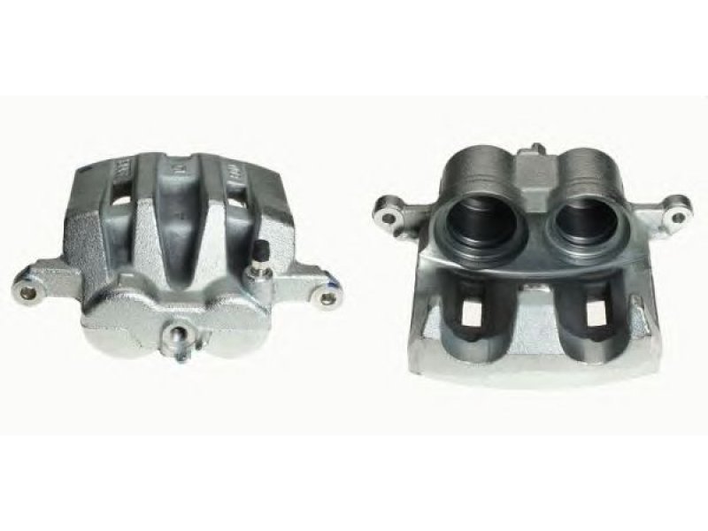

Cap_Slow 175 #10 Отговорено 24 Януари, 2018 А колеги, как мислете дали ще си струва да се пробва с алтернативни спирачни апарати за Акорд 6 Type R. Намирам апарати на Nipparts и Brembo на цени от около 600лв за комплект. Пробвах и в бултрако, където цената е 2 024лв за комплект (пиша го и словом - две хиляди и двадесет и четири лева), някой да не помисли, че съм се объркал при изписването на цифрата. Сподели публикацията Адрес на коментара Сподели в други сайтове
atoma 995 #11 Отговорено 24 Януари, 2018 Аз смятам да заложа на Type R апаратите и да видя дали ще има разлика. Така и така сме зачекнали темата за ъпгрейт на спирачките, смятам че би било подходящо да споменем и спирачните маркучи, какви марки да се търсят и дали биха имали ефект върху спирането? Сподели публикацията Адрес на коментара Сподели в други сайтове
policeman 1141 #12 Отговорено 24 Януари, 2018 Преди 1 час, Cap_Slow написа: А колеги, как мислете дали ще си струва да се пробва с алтернативни спирачни апарати за Акорд 6 Type R. Намирам апарати на Nipparts и Brembo на цени от около 600лв за комплект. Пробвах и в бултрако, където цената е 2 024лв за комплект (пиша го и словом - две хиляди и двадесет и четири лева), някой да не помисли, че съм се объркал при изписването на цифрата. Те тия не познават парите!Имал съм такъв Акорд и това беше първата ми "спираща" Хонда.Сами си вадете изводите. Сподели публикацията Адрес на коментара Сподели в други сайтове

NikiG 163 #15 Отговорено 26 Януари, 2018 https://m.ebay.co.uk/itm/Honda-Accord-Type-R-H22a7-Front-Calipers-and-carriers-pair-twin-pot-300mm-/152690849796 https://m.ebay.co.uk/itm/honda-accord-type-r-calipers-/263407304888 Как да няма. Ето 2 оферти. 1 Сподели публикацията Адрес на коментара Сподели в други сайтове
atoma 995 #16 Отговорено 26 Януари, 2018 Има има оферти, аз си намерих тук в БГ, иначе има едни се продават в ФБ за 100GBP с комплект накладки и евентуално може да се уреди и транспорт до БГ за никакви пари пс: за съжаление сега виждам че вече са продадени https://www.facebook.com/groups/UKHondaCarParts/permalink/2099846960032327/?sale_post_id=2099846960032327&hc_location=ufi пс2: може да се свържете и с този продавач: https://www.facebook.com/paultownsend.hondaparts.5 разполага със доста части за Хонда от 92-2000г. 1 Сподели публикацията Адрес на коментара Сподели в други сайтове
ti6ko 331 #17 Отговорено 26 Януари, 2018 А как са нещата с апарати от s2k(300мм е диска),понеже гледам ги в ибей за 75 паунда двата,та ако някой иска мога да помагам Има също доста евтини 4 бутални от MG,но не знам размерите. Сподели публикацията Адрес на коментара Сподели в други сайтове

VTI-S 2 #22 Отговорено 6 Февруари, 2018 Здравейте, И аз послушах колегата DYNACORD и си взех апарати от ATR ( Поне са с водачите). Цената в англия беше 120 + 10 транспорт. В английски паундове разбира се. Надявам се, че ще хвана осезаема разлика. Взех и спортна спирачна течност ( 25 лв 1L, защото ми се струваше, че си кипвам старата). Има в момента и други апарати към 170 паунда Най-добре в някоя английска морга да си намерите. Вероятно ще са на доста по-добра цена. Когато ходих към острова звънках на 1-2 такива spare колички. Уви, бяха ги продали апаратите по 50-80 паунда. Ако не почне да спира, ще сложа вероятно drilled& grooved дискове, и някакви по-сериозни накладки ( а може и да сложа диск 300х28, а не както е в момента 300х25). Та апарати има от ATR, ама са си цифра. 150-200 паунда са в Ebay.co.uk Сподели публикацията Адрес на коментара Сподели в други сайтове
atoma 995 #23 Отговорено 6 Февруари, 2018 Колега аз мисля че е трябвало да сложиш 28мм диск, както е и написал колегата @DYNACORD, аз само да се прибера в България ще правя същото но ще сложа 28мм диск. Сподели публикацията Адрес на коментара Сподели в други сайтове

atoma 995 #30 Отговорено 26 Август, 2018 (Редактирано) От няколко дни и аз със двубутални апарати и нови накладки АТЕ, за сега сякаш ми се струва по добро спирането но ще видим като поразработя малко накладките Редактирано 26 Август, 2018 от atoma 1 Сподели публикацията Адрес на коментара Сподели в други сайтове
