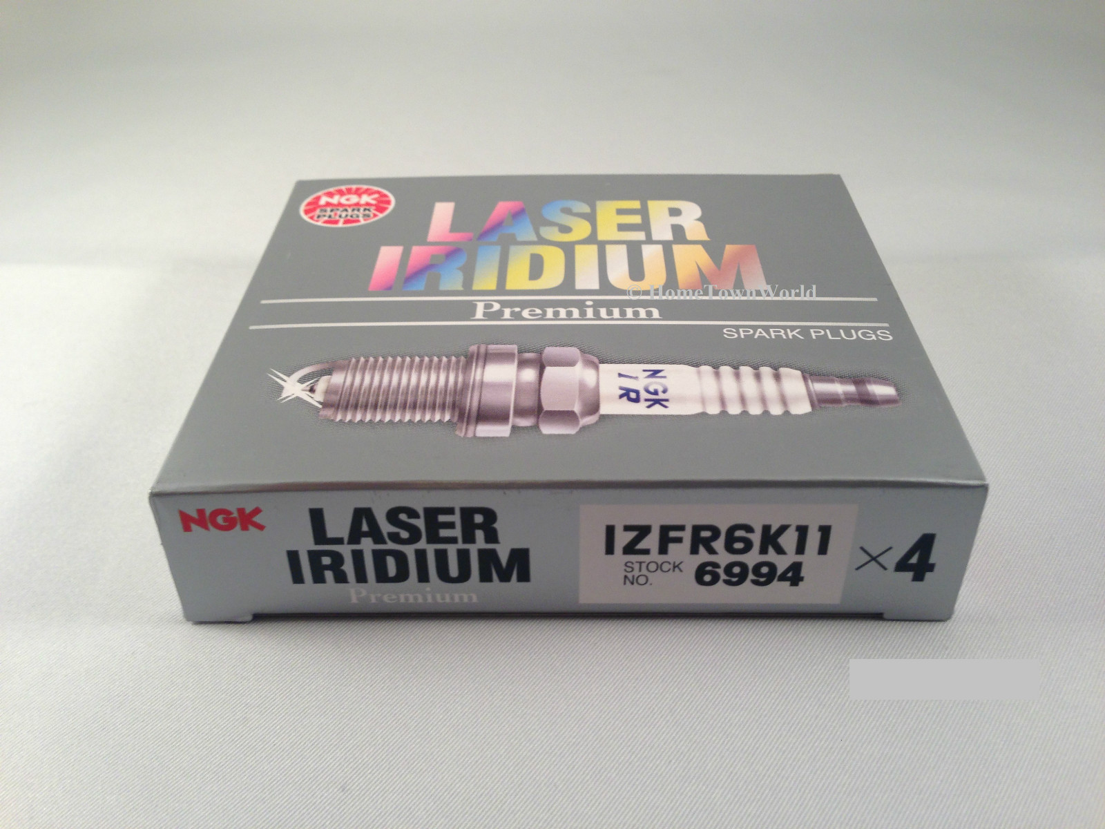

rollin 464 #2132 Отговорено 13 Януари, 2015 Какви свещи се ползват за бензиновите мотори ?Не знам дали са сменяни до сега и не е лошо да си ги сменя Някой знае ли с какви свещи излиза от завода или какви да търся сега ?K24 Type S - ако има значение... Сподели публикацията Адрес на коментара Сподели в други сайтове

atoma 995 #2135 Отговорено 13 Януари, 2015 Моя Type S беше с Иридиеви NGK и благодарение на MIYAMOTO сложихме NGK - IZFR6K11 Ето и една от старите Сподели публикацията Адрес на коментара Сподели в други сайтове
