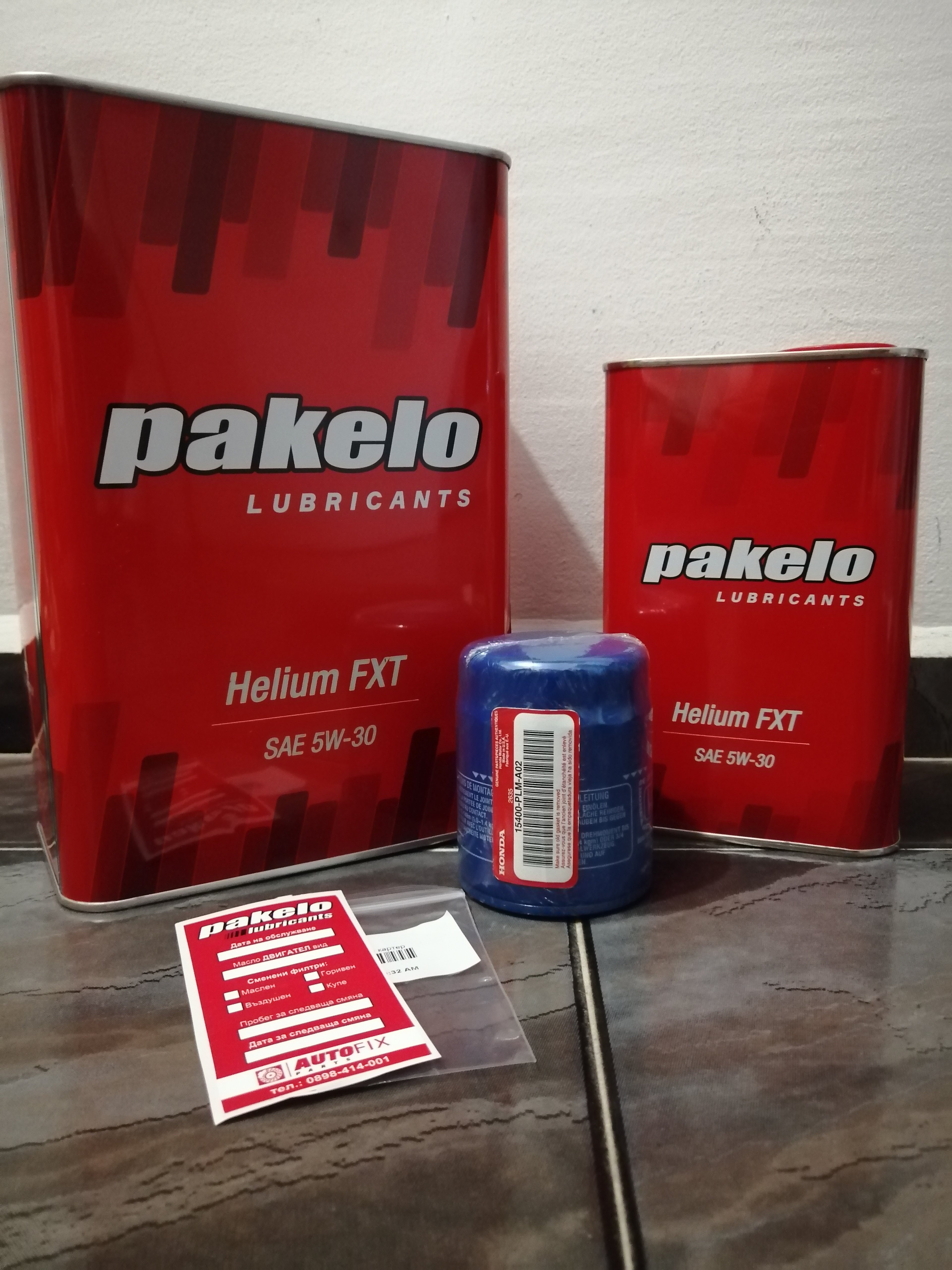

ptod 1 #2209 Отговорено 17 Март (Редактирано) Здравейте, Доста прочетох във форума и адмирации на колегите, които са отделили толкова много време в това да проучват различните масла през годините. Придобих Сивик 1.8, модел от 2009, на доказуеми 248000км, бензин-газ. Предишният собственик каза, че си долива масло, но много ли е или малко, предстои да разберем. Вече съм поръчал гарнитури за капака на клапаните и “vtec” клапана, заедно с куп други дреболии от Amayama, с които ще лекувам течовете, но да поговорим и за МАСЛОТО.. Последно е карано с Motul, като произходът е въпросителен. На база на мненията ви, съм се спрял на 5W-30. Съответно Ravenol DXG, Petro-Canada Supreme Synthetic (C3/C3-X) и дори в една от темите четох за масло Pakelo XT-LA (low ash, специални за автомобили с газ ), предлагано от магазин Autofix, в момента на промоция от 82.60 евро за 5л. Pakelo-то се чудя дали няма и доза маркеринг (не се съмнявам, че е хубаво като цяло).. единствено ме притеснява, че няма много отзиви, а дори темата, в която пишеше за него от собственика на магазина, мистериозно изчезна вчера-днес или аз трябва да слагам очилата.. Към днешна дата, това ли са “доказалите” се сред колегите и съответно откъде ги купувате? Видях, че например колеги поръчват Ravenol чрез групови поръчки от немски сайтове, но къде е уловката? Ravenol изглежда имат официален сайт за България, където даже ми се струва по-достъпно… ами Petro..? или накратко, кое масло, откъде мога да закупя, за да съм сигурен в източника? Редактирано 17 Март от ptod Сподели публикацията Адрес на коментара Сподели в други сайтове
svemar 100 #2210 Отговорено 18 Март (Редактирано) Аз се въртя в този "Бермудски триъгълник" и 5 години съм изредил точно тези три марки. Pakelo съм купувал все на промоция, но миналата година приятел се връщаше от германия и ми докара Ravenol 2x5l(RAVENOL SSO SAE 0W-30 /RAVENOL DXG SAE 5W-30) и сега ще мисля за масло за двигателя чак догодина зимата иначе на момента щях да се възползвам от Pakelo промо периода до края на месеца. Лично не усещам чак толкова разлика в режима на двигателя, нито в разхода на гориво. Може би защото така или иначе двигателя си работи тихо?!?!?!? За около 8-10000км. си изразходвам 800гр. оставащи от 5 литровите опаковки и тогава сменям и маслото. Това зависи и от режима ми градско/извънградско. RAVENOL SSO SAE 0W-30 използвах един път и ми направи впечатление, че до 8000км. нивото му не мръдна и затова поръчах и от него и догодина през зимния период ще го изпробвам отново за да видя как ще се държи двигателя откъм харч на масло. Механика ми още със старата ми Алмерка беше казал, че щом си е "харесала" дадено масло което си покрива спецификациите за модела, да си карам с него. Преди 15-на години на Алмерката слагах Ravenol ( масово въобще не бяха чували за тази марка в БГ)и досега продължавам тъй като 25 годишна вече кола наистина не го "пипа" . И трите споменати от теб марки са си добре за нашите двигатели. Pakeloto от Стефан, другите от общите поръчки в сайта или от ato24.de. Редактирано 18 Март от svemar Допълване 1 Сподели публикацията Адрес на коментара Сподели в други сайтове
ptod 1 #2211 Отговорено 18 Март (Редактирано) Благодаря за изчерпателния отговор. Но не ми стана ясно, защо колегите предпочитат ato24, където в момента упоменатият Revanol DXG струва 70.49 €, докато в сайта на представителя е 71.40 €. Предполагам, след доставките, немското ще бъде даже по-скъпо. Има някакво съмнение за източника ли? Та, да.. може би е не лоша идея да се пин-не един пост където да се опише към днешна дата, кой, какво и откъде купува, защото се навъдиха много сайтове. П.С мисля да дам шанс на Пакелото този път и ще напиша отзиви после Редактирано 19 Март от kvd74 Не цитирайте предходно/последно мнение. 1 Сподели публикацията Адрес на коментара Сподели в други сайтове
dandilov 3357 #2212 Отговорено 18 Март Ato24 предлагат оригинални продукти, на нормални цени. Има богат избор от масла, не само на Равенол. Обикновено правят дни с намаления ( до 20% за някой продукти), от които се възползваме чрез общите пръчки във фирума. Разбира се, ако в момента цената на българския дистрибутор е сходна с ato24.de и с ravenol-shop.de,тогава може да си купиш и от нашия дистрибутор. Но цените на другите марки, в България са доста по-високи. Направи си списък с масла и се възползвай от пролетната промоция на ато24, която предстои. Кога ще е, предстои да разберем. За двигател R18, масла по ACEA C3 не са подходящи. Така, че не купувай такива. Препоръка: Налей първоначално някое по-бюджетно масло, за да обере остатъцитеот работата на предишните и го карай не повече от 4 - 5 хил. км. Прецени колко масло харчи двигателят, пък после ще се решава как да се процедира. 1 Сподели публикацията Адрес на коментара Сподели в други сайтове
