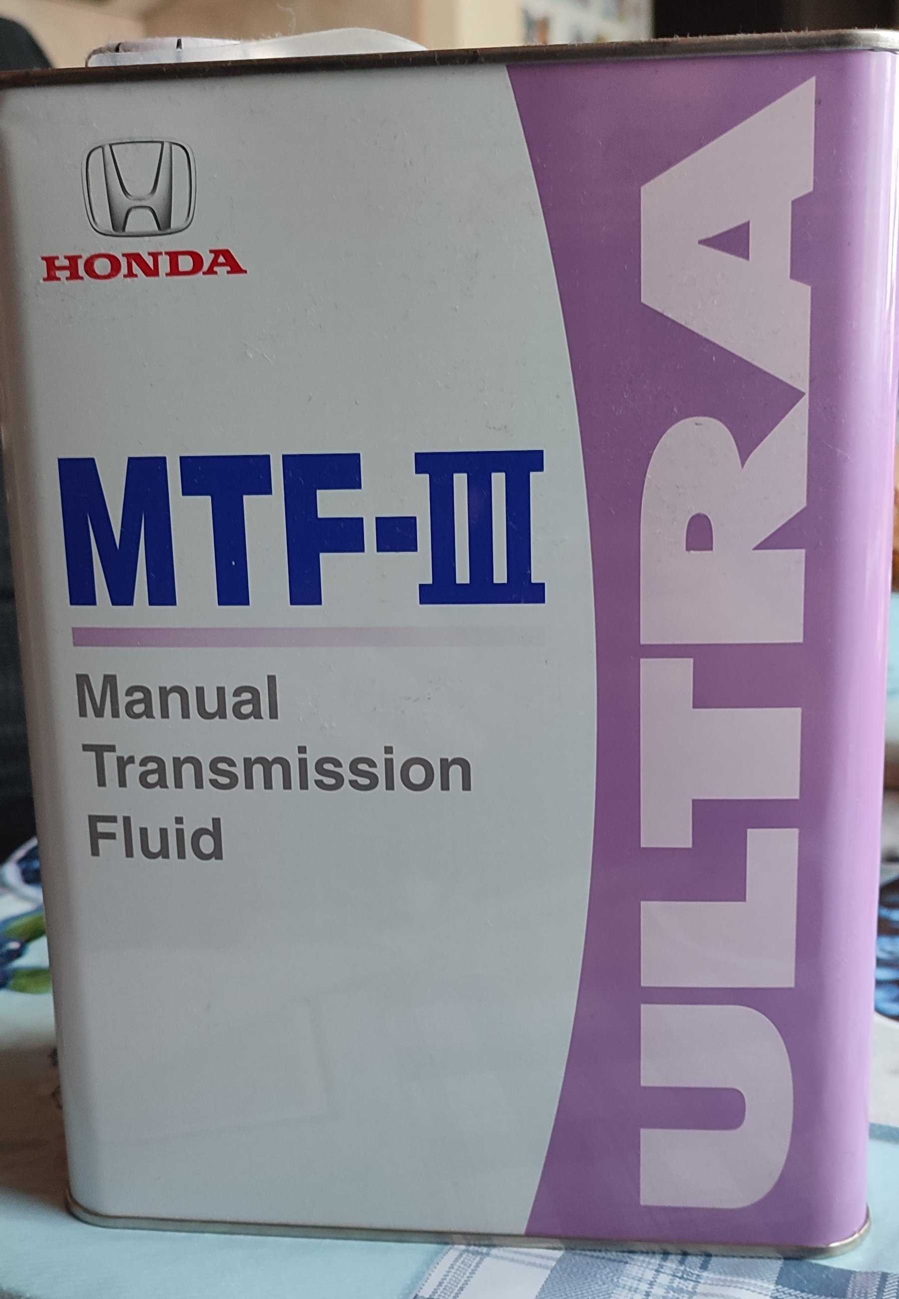

Rakeem 1017 #2329 Отговорено четвъртък в 18:46 (Редактирано) Преди 4 часа, Ивайло Димов написа: Honda MTF 3 по-скоро клони 75W, като вискозитет това се налага от почти всички автопроизводители от 5-6 години. Равенола е хубаво на книга и има добри отзиви, хондовското не е лошо но при ниски температури създава проблеми, което е странно предвид факта, че с конвейрното няма тези проблеми. Теста се казва Copper Strip Cortosion, проблема е, че не всички го обявяват и трябва се гледат лаб. анализи. Остана ми малко от Хондовото и имам Равенол дхг 5/30, ще взема да ги сложа във фризера на -20 и да видя колко пък по-гъсто ще стане от синтетиката Равенол, която е близка до Редлайна и Амсойла като вискозитет. Относно въздействието върху цветни метали, нали си има спецификация наречена API GL-4, щом я покрива, значи е преминала през този тест и е съвместимо, няма нужда да се упоменава изрично. Tо няма какво да се види в анализите, основния проблем е активната сяра, но в анализа не става ясно дали е активна или пасивна. Тоест едно масло с 0.5 активна сяра ще е по-вредно от друго с 1-ца пасивна. Редактирано четвъртък в 18:47 от Rakeem Сподели публикацията Адрес на коментара Сподели в други сайтове

dandilov 3290 #2334 Отговорено преди 5 часа Надъхват се да си правят експерименти. Няма лошо. Honda MTF-3 не се справяше добре при мен на "англичанката". На студено, трудно влизаше 1-ва и задна. На жега, при превключване от 4-та на 5-та, хъркаше. Както и с Yacco BVX500X SAE 75W80. Казвал съм го и преди. Ръчната кутия на англичнаката ми "заспа" само с Ravenol MTF-2 SAE 75W-80. Няма студ, няма жега! А който има желание и смелост за експерименти - о.к! Може да ни изненада с някоя чудодейна смес. Или пък да си строши кутията. Кой да знае... Стига само да даде обективна информация, де. Сподели публикацията Адрес на коментара Сподели в други сайтове
Niko2Niko 30 #2335 Отговорено преди 4 часа (Редактирано) Всичко което казваш важи с пълна сила и за FR-V -то ми от подписа. Със старото почти всяка влизаше с леко усилие, после сложих Yacco BVX500X SAE 75W80, но и с него нещата не се оправиха напълно, особено зимата - първа и задна с паленето нямаше включване. Искаше си насилие, което ме дразнеше много, трябва да я напънеш и тогава влиза. Като позагрее ставаше - след около 20 км. Сега лятото е добре, смених и горна помпа за всеки случай. С нея нещата станаха една идея по-добре, но зимната история си остана. В случая за мен цената е определяща. Искам да го сменя заради трудното превключване през студените дни. А дали ще дам 22 /л. за Ravenol MTF-2 SAE 75W-80 или 30 евро за Redline ми се струва едно и също. А за смесването не знам........ каквото стане. Обекстивността ще бъде: скоростите влизат добре при студено време или не влизат, "хъркат" ,"не хъркат" Редактирано преди 4 часа от Niko2Niko Сподели публикацията Адрес на коментара Сподели в други сайтове
