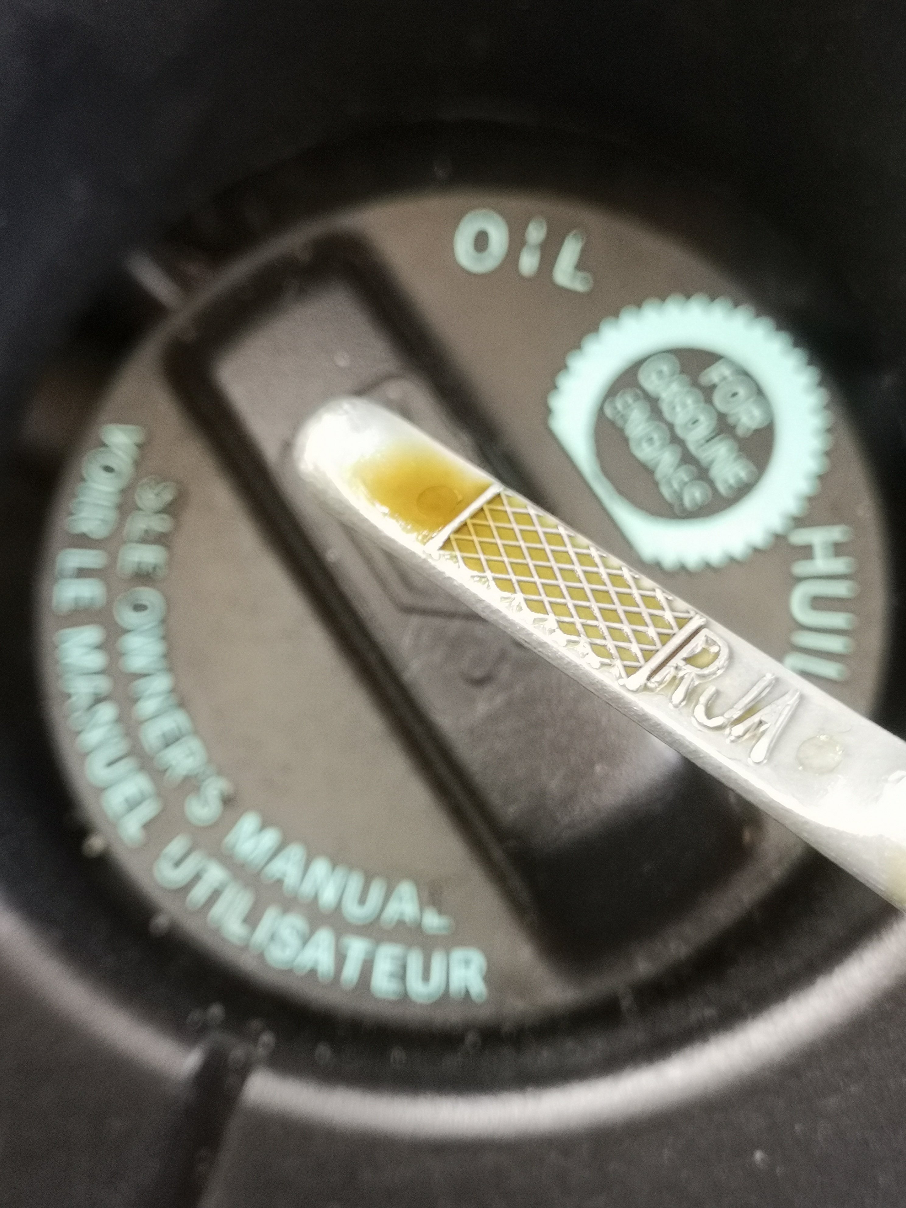

Legend91 209 #2376 Отговорено 14 Юли Маслото леко е покафеняло. Още когато купих колата го смених два пъти в рамките на 200 км и оттогава си стои относително чисто от смяна до смяна, даже в някои сервизи са се чудили Сподели публикацията Адрес на коментара Сподели в други сайтове

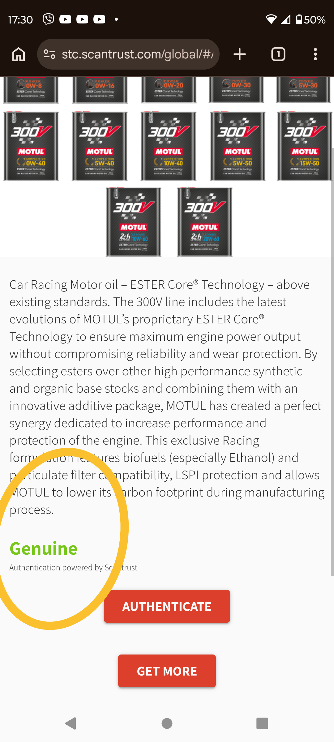

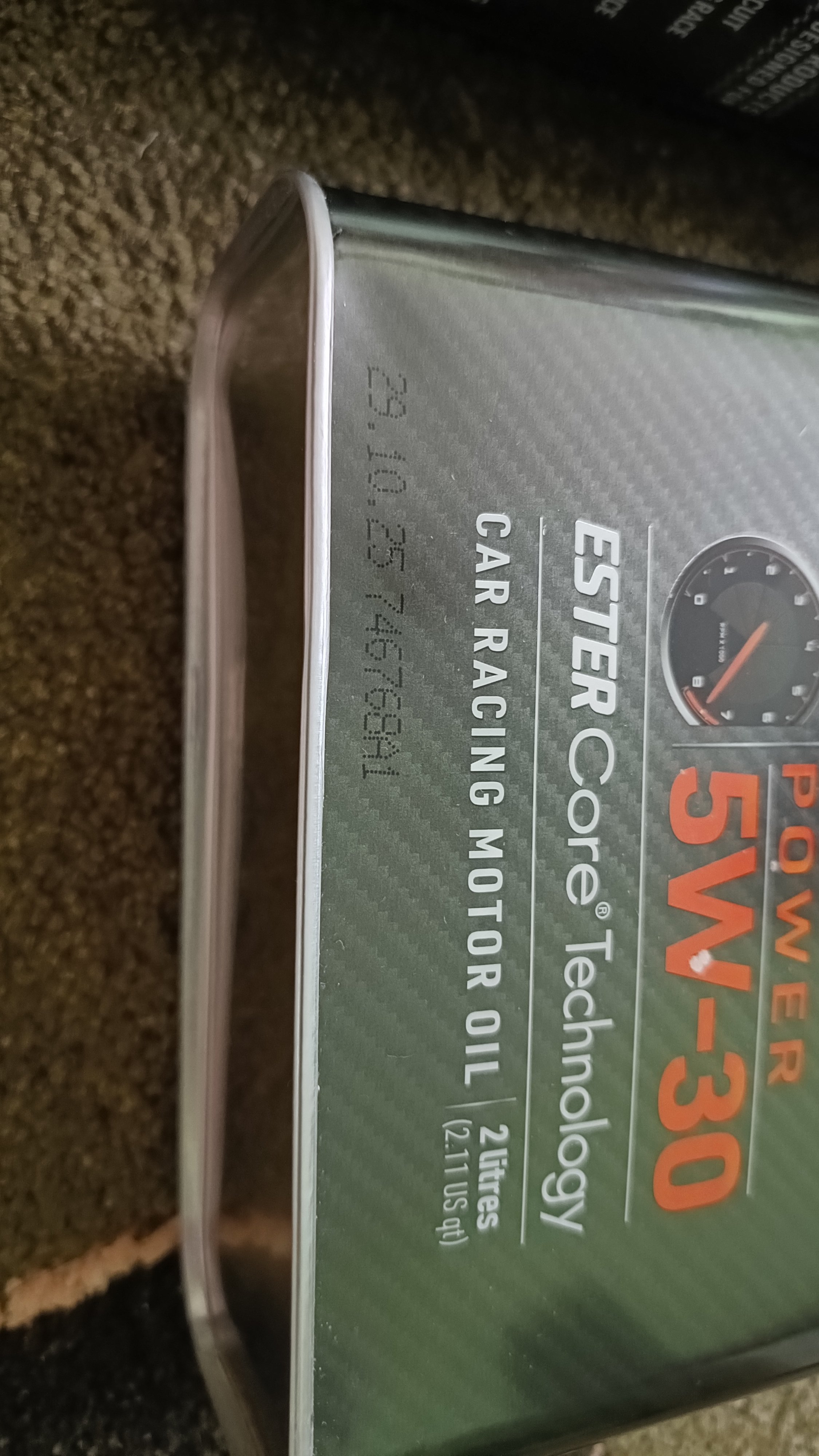

Legend91 209 #2379 Отговорено 22 Юли Дадоха го като оригинално 🤨 Сподели публикацията Адрес на коментара Сподели в други сайтове

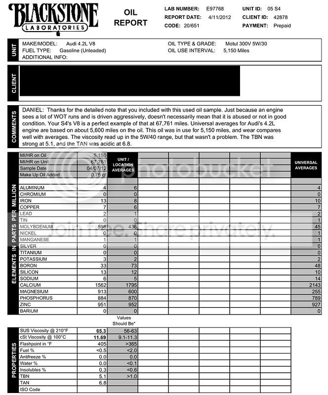

Legend91 209 #2391 Отговорено 28 Юли (Редактирано) @dandilov Само с него ще си карам, в лаб анализа го дават наблъскано с 600 ppm молибден Редактирано 28 Юли от Legend91 Сподели публикацията Адрес на коментара Сподели в други сайтове

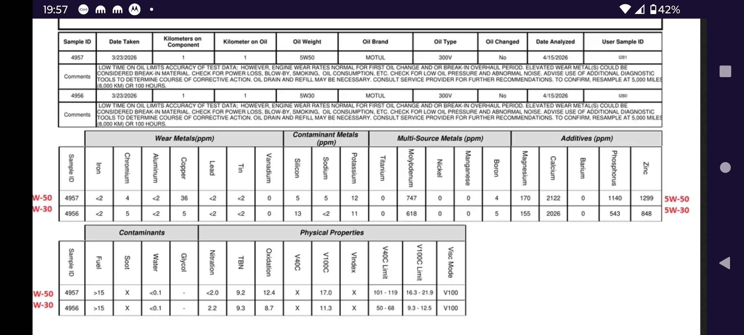

bob 17 #2399 Отговорено 12 Август 1 1 Сподели публикацията Адрес на коментара Сподели в други сайтове
Legend91 209 #2400 Отговорено 13 Август (Редактирано) Картинката лъже . Общо - взето съвпада с моите наблюдения. Пробвал съм 5W-40 на 4-цилиндровата европейка, еми, зимата особено - не! Усеща се как се мъчи на студен старт. Шумна, мудна... Минава половин час, докато се "успокои". Сипах и 5W-30 и "запя" При 6-цилиндровата нещата са още по-изразени. Просто ако искаш по-добра защита, купуваш по-добро масло (на днешния капитализъм именно в това е проблема, повечето "марки" залагат всичко на гръмки простотии надраскани по етикета и нула на съдържанието) П.С. Само едно нещо: Това видео мирише, ама много, на създадено с AI Редактирано 13 Август от Legend91 1 Сподели публикацията Адрес на коментара Сподели в други сайтове
