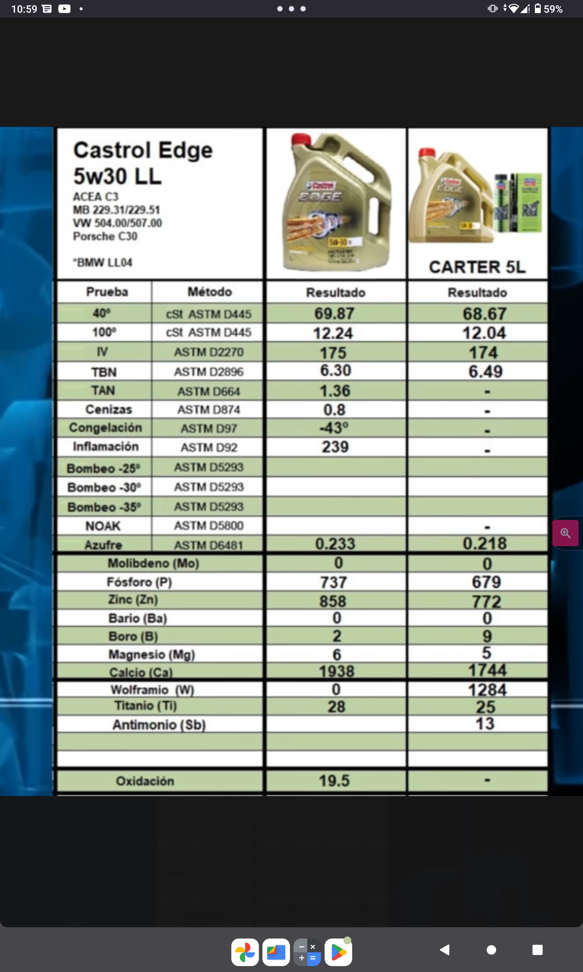

Legend91 195 #2094 Отговорено 28 Май, 2025 Някой пробвал ли е това? Кажете си мнението моля. Сподели публикацията Адрес на коментара Сподели в други сайтове
Ивайло Димов 189 #2095 Отговорено 30 Май, 2025 Дори и да е тествано едва ли може да каже къв е ефекта,субективно е дали здрав мотор е станал по-тих. За проблемен подобни добавки при определени ситуации дават резултат но временно. 1 Сподели публикацията Адрес на коментара Сподели в други сайтове
Legend91 195 #2096 Отговорено 30 Май, 2025 Еми това е добавка на базата на Волфрам. Веднъж на 50к км с действие което се съхранява между смените на масло. Dandilov не я одобрява. Аз си мислех да я налея с (разваления вече) Mobil 1 ESP за да защитава двигателя допълнително, защото си е в добро състояние, пък и ако намали още малко разхода (14,2 градско) Суууупер, но след като чух неговото мнение вече се колебая. https://www.oil-club.ru/forum/topic/21086-castrol-edge-titanium-fst-0w-40-svezhee-prisadka-liqui-moly-molygen-motor-protect/ Това са единствените правени анализи. Повечето лаборатории явно не отчитат Волфрам. Сподели публикацията Адрес на коментара Сподели в други сайтове
Ивайло Димов 189 #2097 Отговорено 30 Май, 2025 🤔 Добавката струва 68 лева + масло 5 л 80 кинта....е то излиза по-скъпо от високия клас масла на Амсойл и Равенол. Сподели публикацията Адрес на коментара Сподели в други сайтове
Legend91 195 #2098 Отговорено 30 Май, 2025 Един път на 50к км Аз вече съм купил маслото Сподели публикацията Адрес на коментара Сподели в други сайтове
dandilov 3264 #2099 Отговорено 30 Май, 2025 1284 единици волфрам в 5 литра масло е огромна доза! Обикновено в рецептурата на масла присъства в количество 100 - 150 единици. Не знам и какво съединение на волфрама са нахакали Лики Моли и какви други пълнители, в тая добавка... Иначе има малко естери ималко AN. https://oil-club.de/index.php?thread/8587-liqui-moly-molygen-motor-protect-1015/&postID=425523#post425523 Но, 1 Сподели публикацията Адрес на коментара Сподели в други сайтове
Rakeem 982 #2100 Отговорено 30 Май, 2025 По-добре си вземи масло с повече органичен молибден. И двете присадки имат еднаква роля, просто волфрамът притежава по-добри качества, които трудно ще оползотвориш при евридейка. Ако толкова държиш на добавки, сипи си на Бардал фюлерина, там вече нещата са доста широкоспектърни, като освен антифрикционни, имат и антиоксидантни свойства и др.(няма да навлизам в подробности), което е най-важното качество, което търсим, за да може маслото да запази свойствата си по-дълго време. 1 Сподели публикацията Адрес на коментара Сподели в други сайтове
Legend91 195 #2101 Отговорено 30 Май, 2025 (Редактирано) Не знам, нещо ми е влязла тази муха в главата.... За 3000 км не ми е изгорила нищо от Mobil1 FS 0W-40. Хем я карам само градско. Дразня се че са развалили рецептурите обаче. Ако тази добавка толкова подобрява повърхностите в двигателя и ми го запази в такова състояние, би било КЕФ. Другото за което си мисля е да и сипя едно Yacco Galaxie Racing 5W-30, защото е с естери - да поддържа семерингите @Rakeem Къде го това масло? Редактирано 30 Май, 2025 от Legend91 Сподели публикацията Адрес на коментара Сподели в други сайтове
