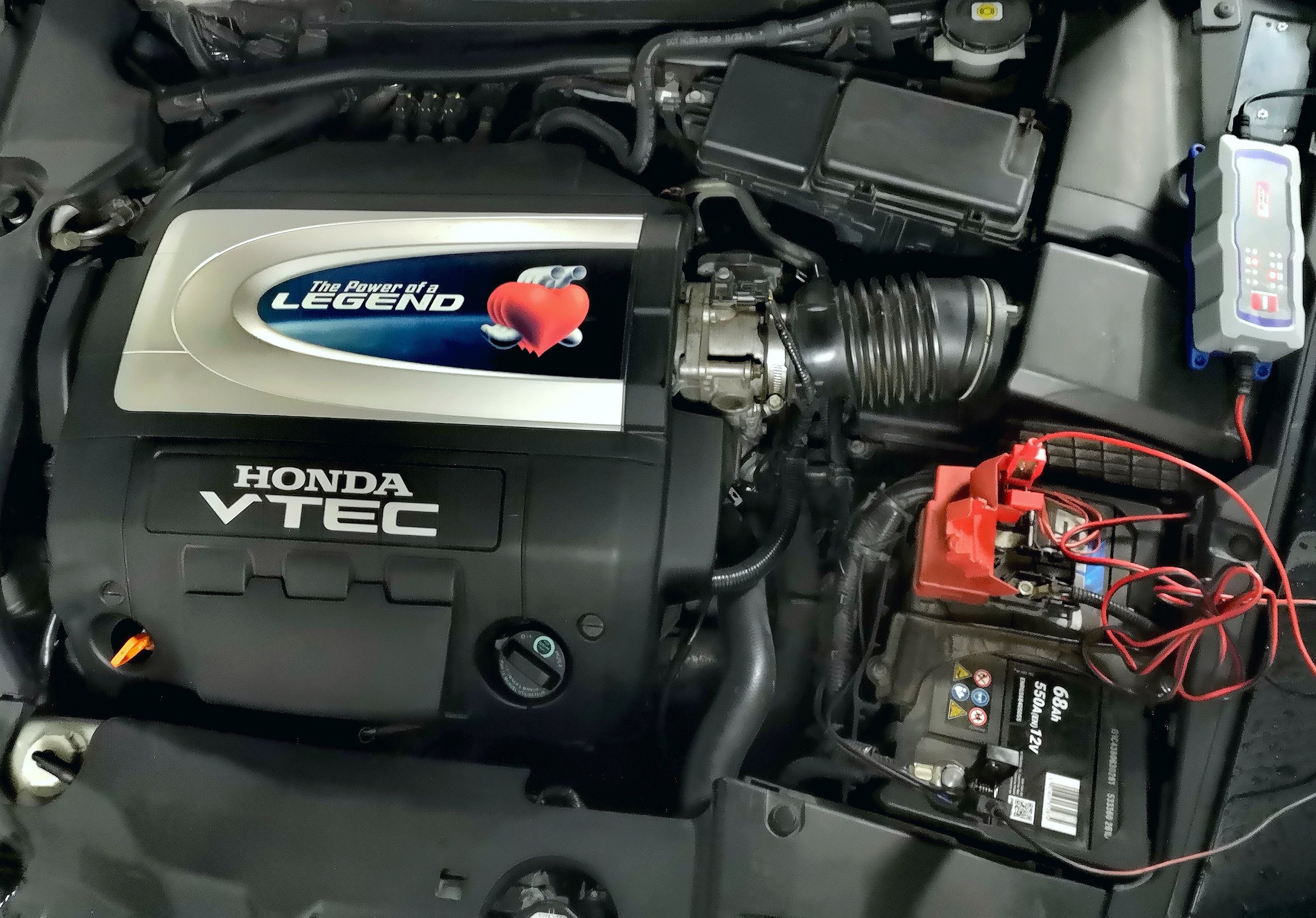

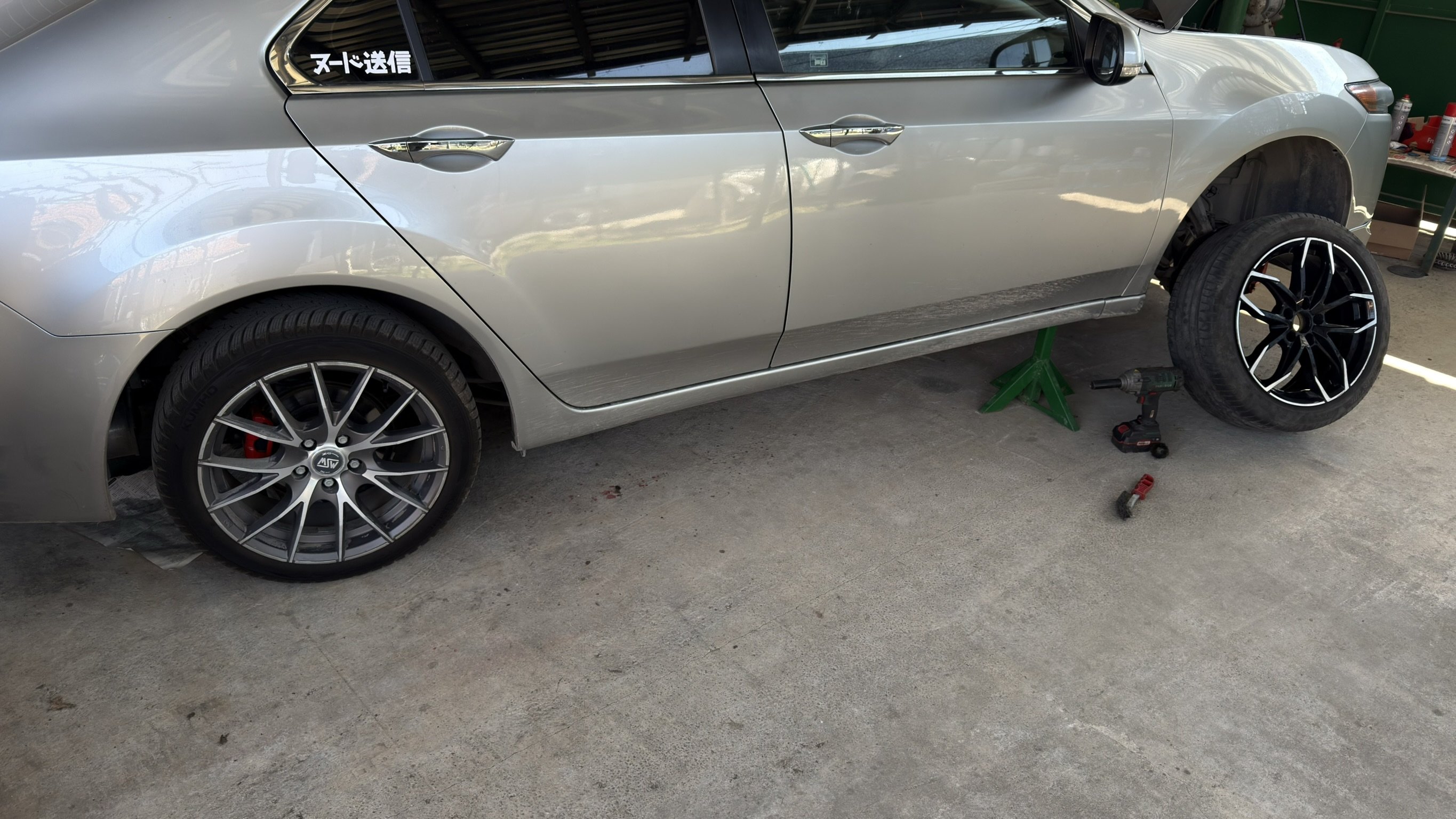

При 2 "кофички" пред гаража, Легена си отспа в него към 2 месеца и е редно да го будя, и да му ползвам SH-AWD-то.
Та днес го преобух, дозареждам батерията и ще се гази, или плава по празниците.

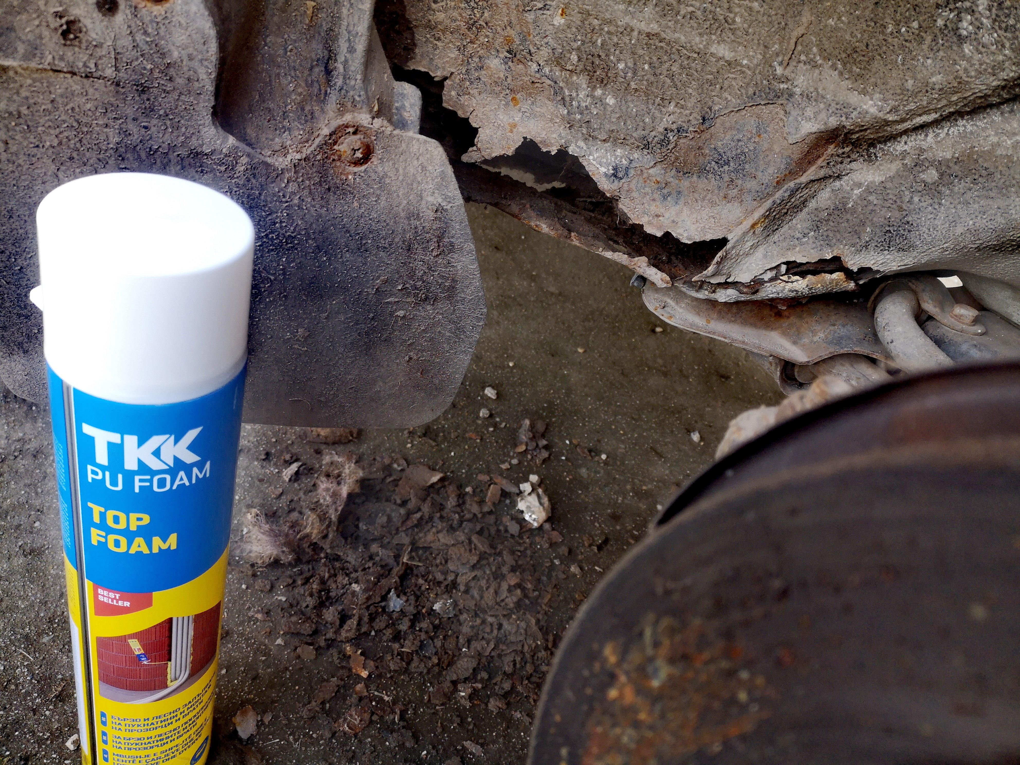

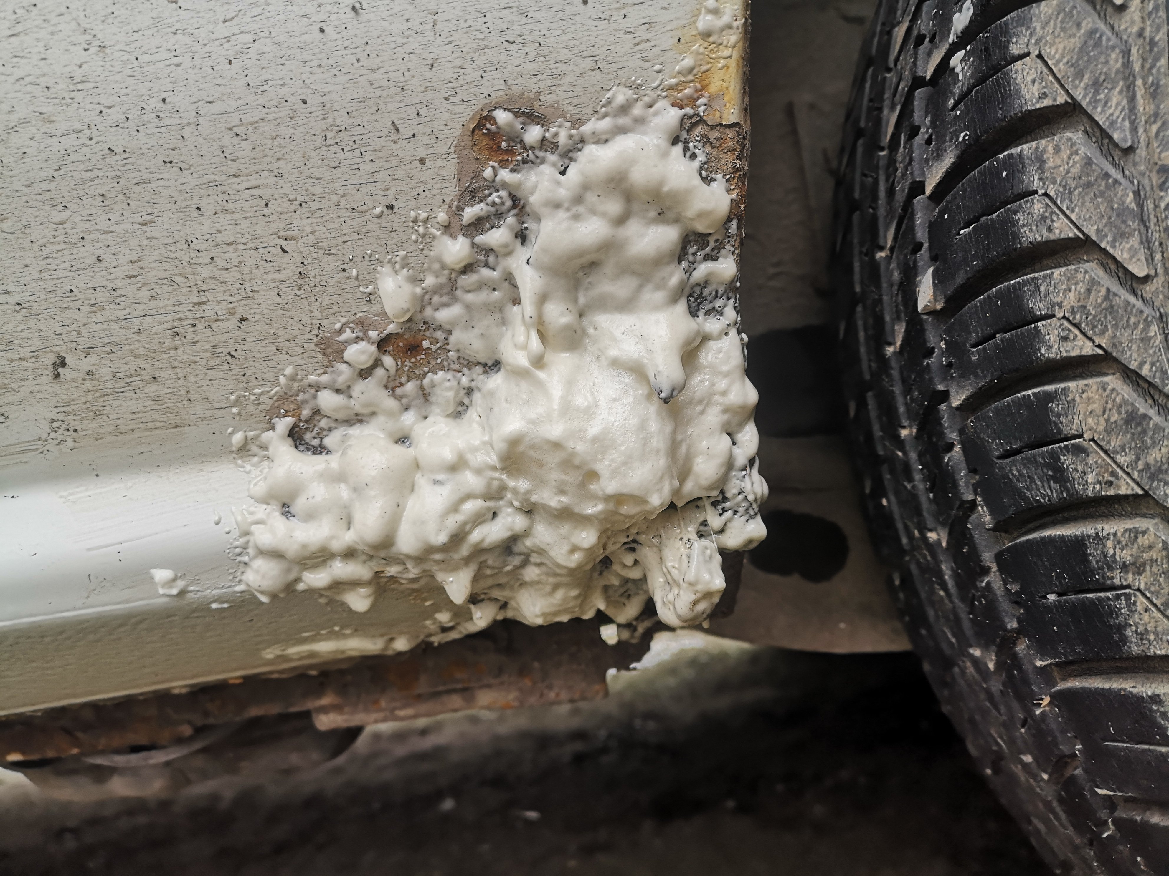

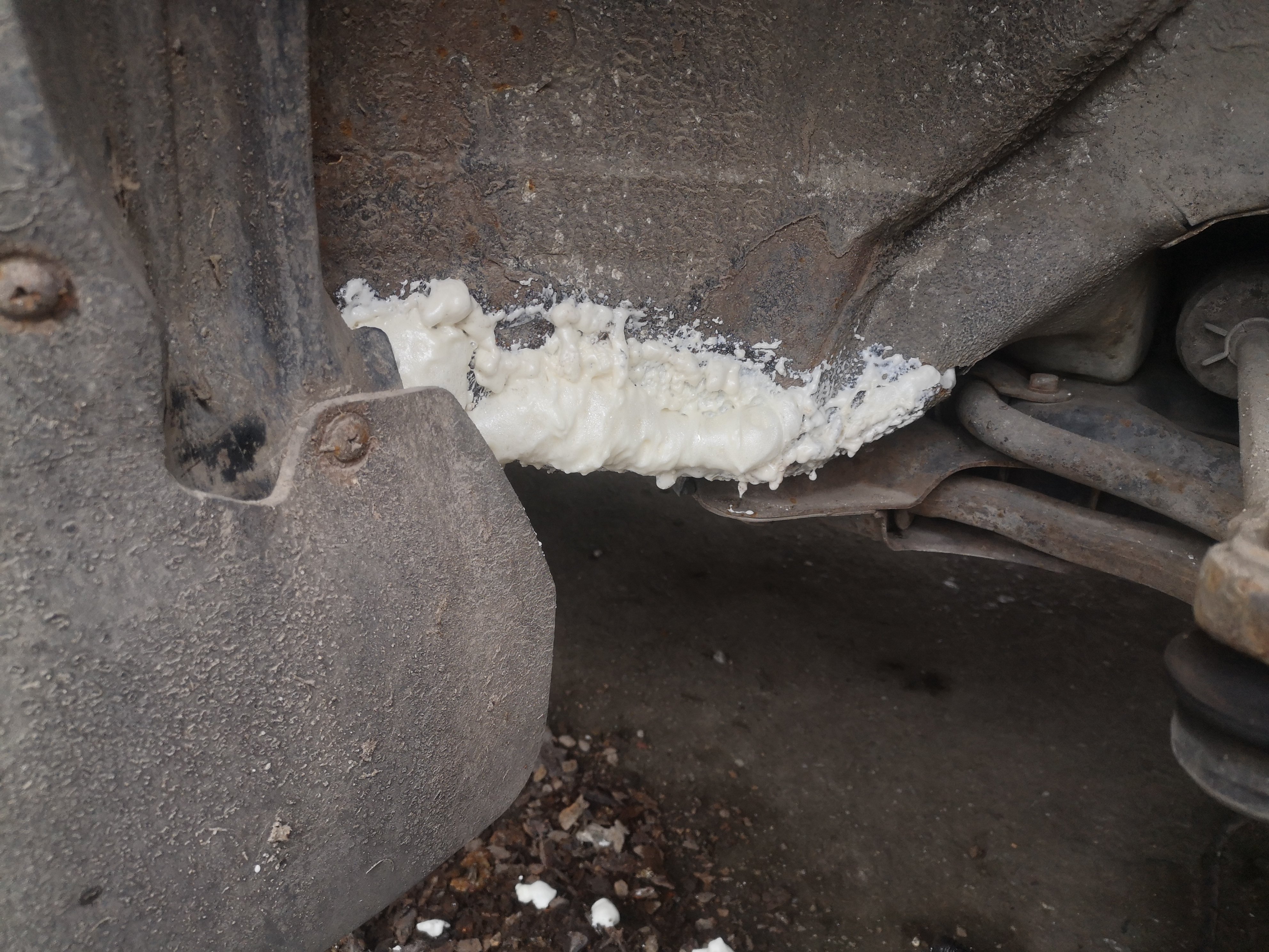

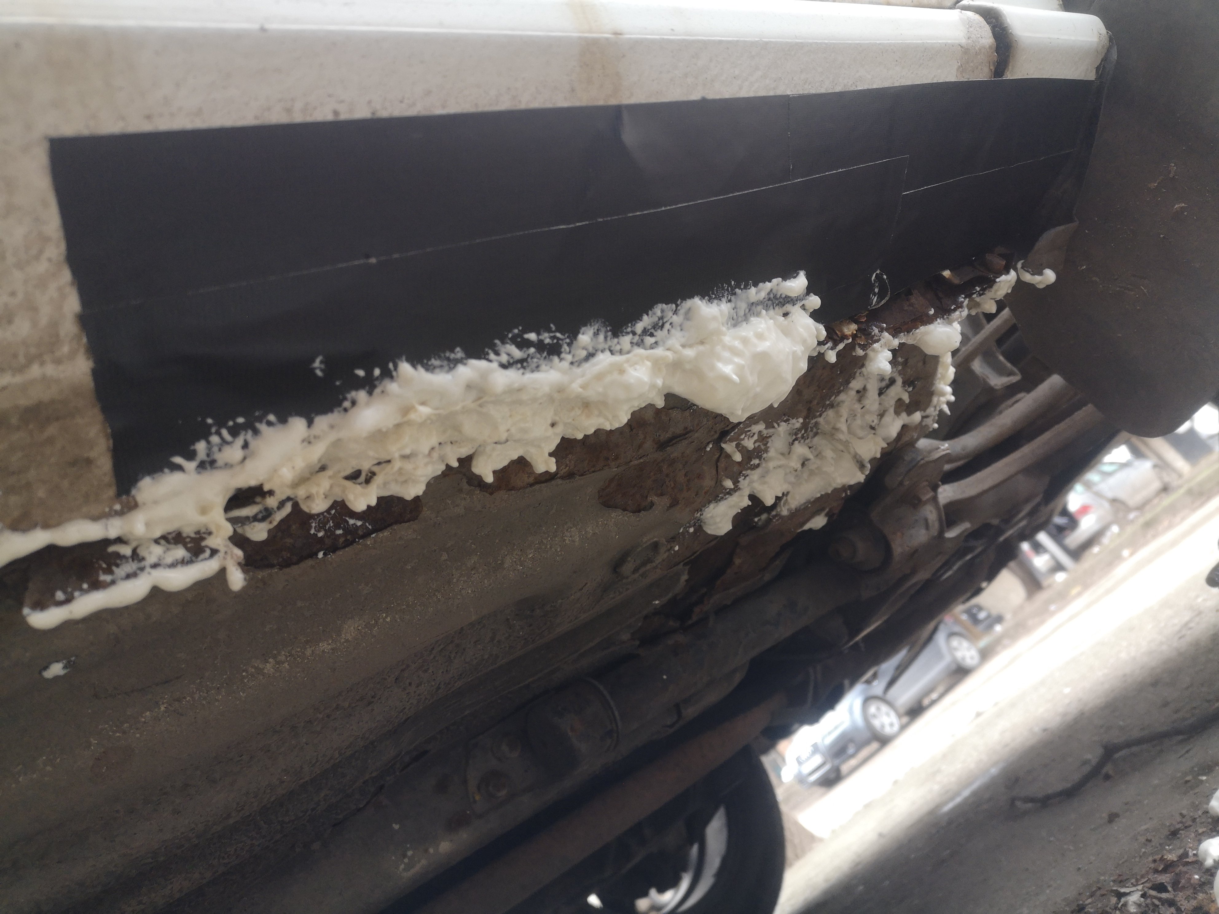

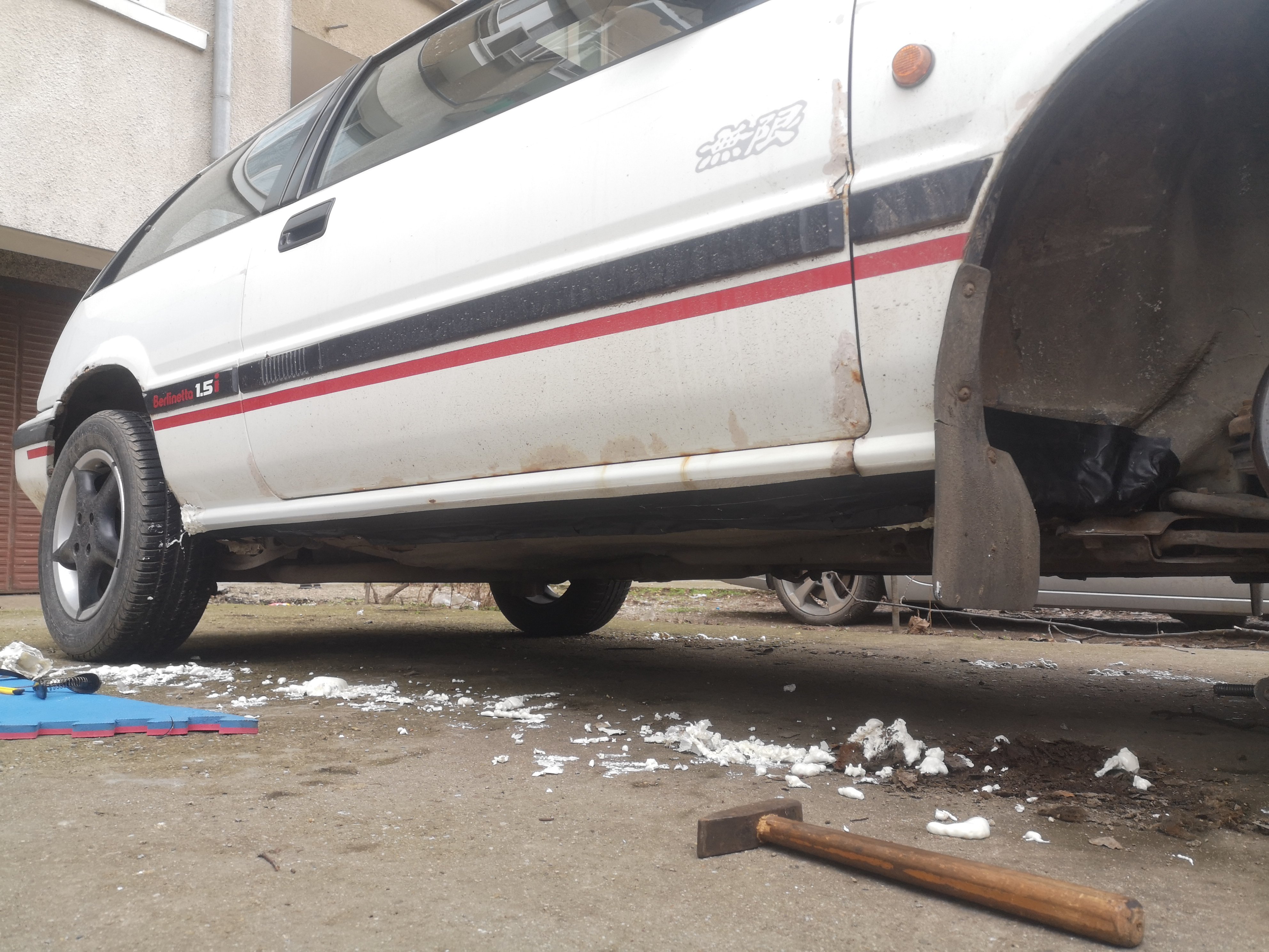

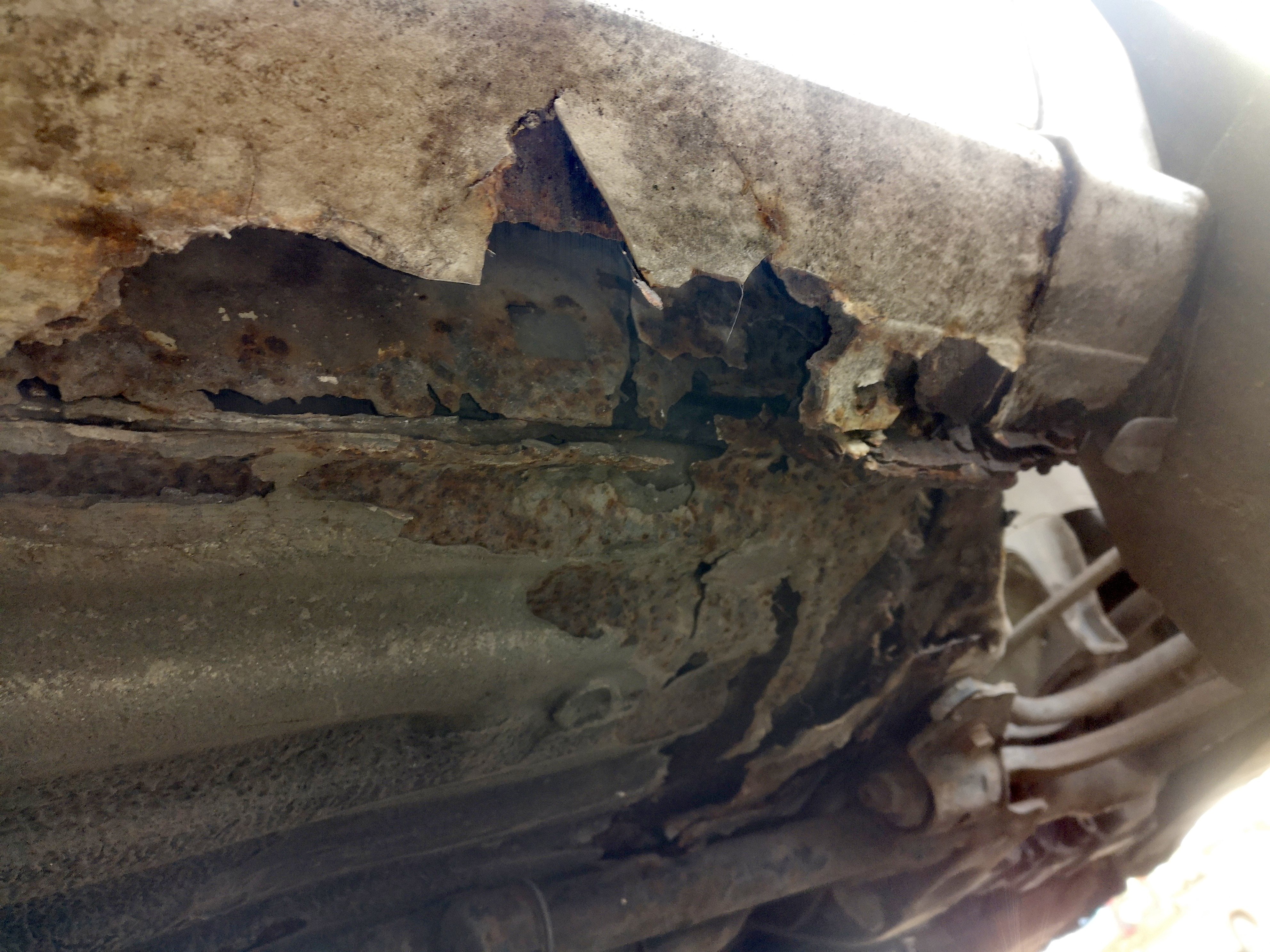

Понеже след седмица зимната евридейка заминава със студента, реших да "закърпя" положението на лятната.
Бог даде топло време, взех някакъв флакон монтажна пяна, 3М платнено тиксо и макетен нож, та понапълних и олепих праговете. Те таквоз чудо не сте виждАле, ама вехта кола се прай с подръчни матриале. ;)
Да изкара до нАпролет, че проджектът е в сезонен застой, ама 1 кола се разсъхва ако не се движи.

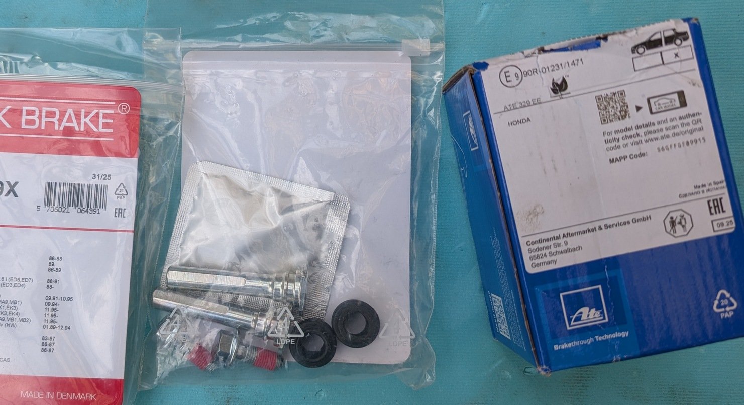

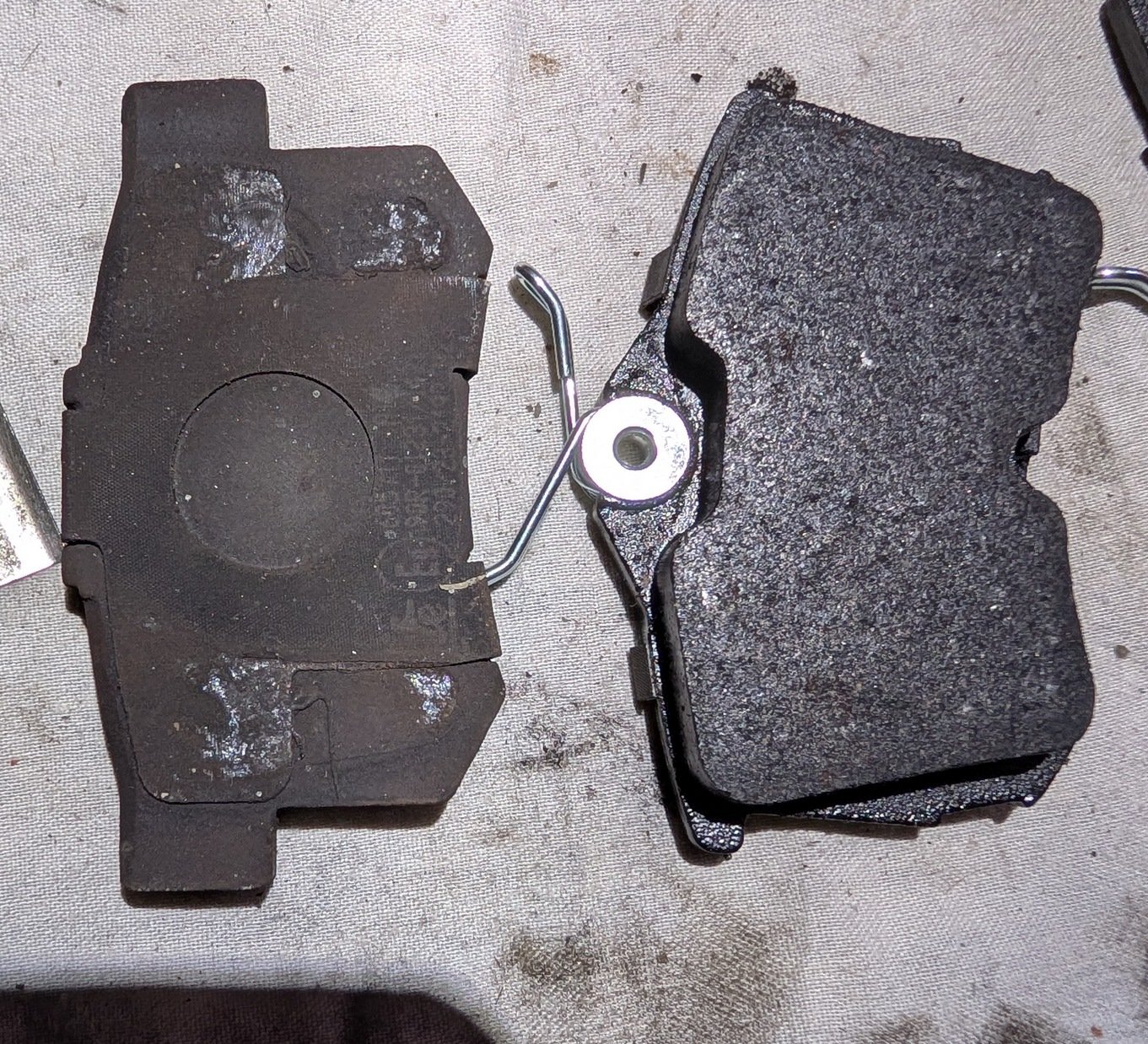

Ха-ха. И аз днес стигнах до "закърпване" на положението:D От седмица, две, свири задна лява накладка и днес им дойде времето. Бях си взел накладките още през седмицата, ама гадно времето. Бъзиках моя човек, че ме дразни с тея червени накладки(TRW), аз си харесвам синия отбор(ATE), ама реших, че няма ги връщаме, все ще свършат работа, като за задни. Първо се оказа, че направляващите са за боклука вече.
Трета година ги "кърпя", ама тоя път и маншончето на едната скъсано, другите се пораздули и те... Тъпото е, че нямаше налични, та пак закърпих нещата:rolleyes: Още по - тъпо стана, кат отворих накладките:
А на кутията си пише, че стават за Accord VII (CL, CN) Accord VII Tourer(CL, CN). За капак станА икиндия, та си останАх по цървули.
Знаех си, че червеното не е мойто:D Весел празник на всички -  който, каквото празнува и Наздраве!
Видиш ли нейде че за Аккорд 7 дават еднакви задни накладки за седан и комби - бегай далеч.
Цецо! Що прайш глупости бре?
Тук си требе железо, тенекия, заваряване, грунд и боя. До напролет щеше да изкара.
А сега ще те псуват тенекеджийте... :dunno:
Споко бре - винаги имам план Б (В на латиница). ;)
ЪЪ - дабъл поста е щот форума "не знае на чии орае". :(
Сори, ама няма как да го махна.
Преди 20 часа, dandilov написа:
Тук си требе железо, тенекия, заваряване, грунд и боя. ......
Преди години от друг "японски" форум много се забавлявах в една тема със снимка на порядъчно оръфан от ръждата калник и въпроса на постналия снимката "- Това с какво мога да го третирам? " ииии най-точния отговор беше " - Това трябва да го третираш с ламарина " :D

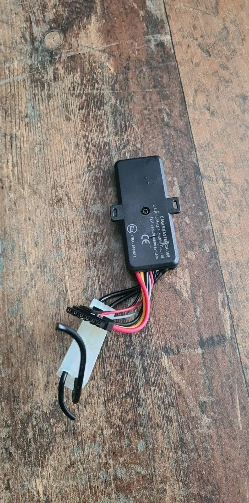

Днес премахнахме допълнително слагания имобилайзер.
Сутринта колата (R20A2) си запали нормално без никакъв проблем ,оставих я да работи докато да изчистя снега от нея,и след минутка колата изгасна от самосебе си.След повторен опит да я запаля неможеше,таблото не светваше грам,стартера въртеше но нищо.Неможеше да се свърже и с диагностиката.Та човека от сервиза ме попита имали поставян допълнителен имобилайзер и ако има със сигрнос проблема идва от него.Открхме къде е слагат(до патрона за запалването) изкорми го и колата си запали от раз.Та проблема беше от тая джаджа уж допълнителна сигулнос предложена ми от автокаското с което сключвам.
И на белия ми Сивик я откачих.
Той отдавна няма каско, а от тая джаджа брах ядове понякога, таа ...

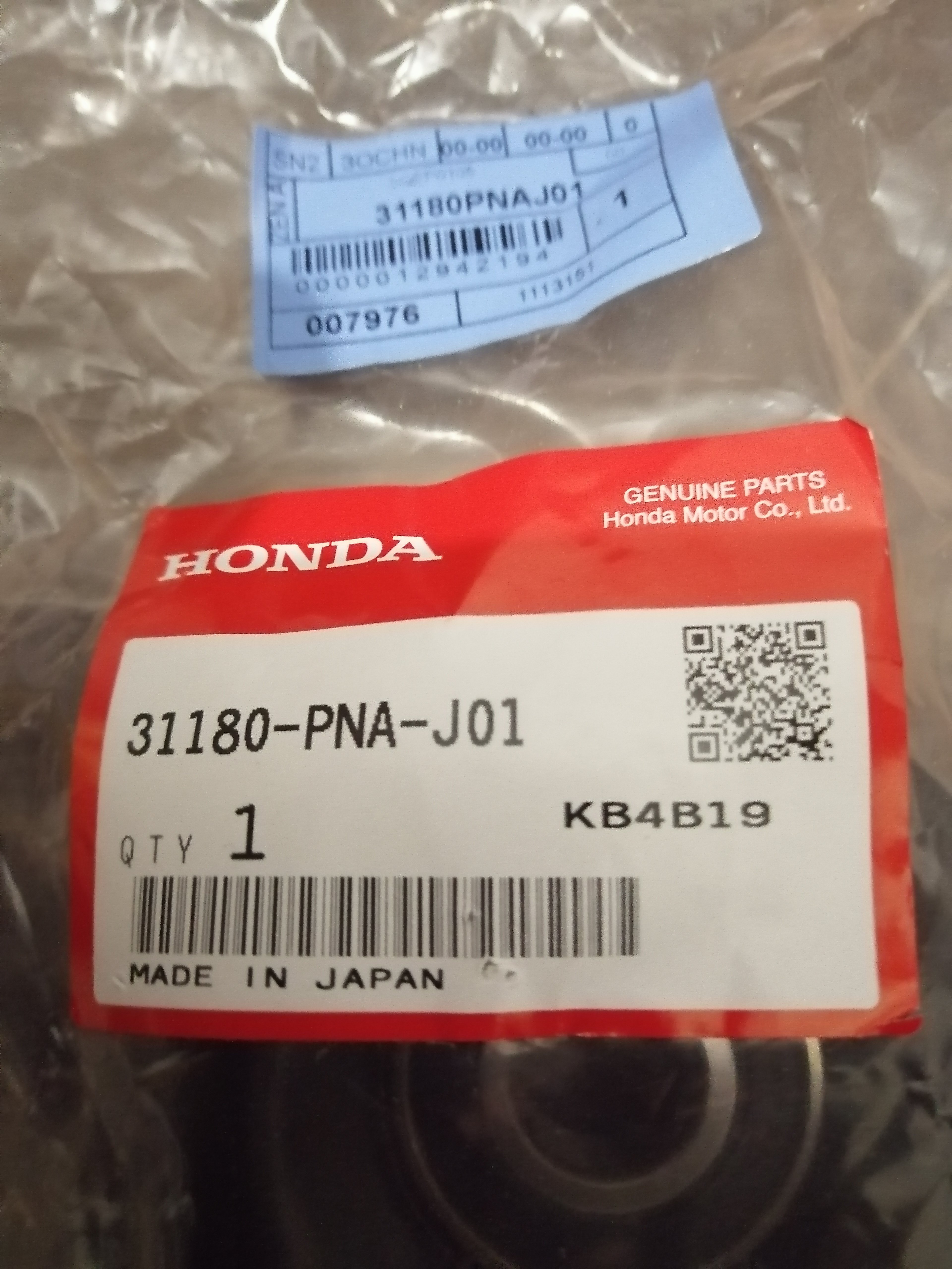

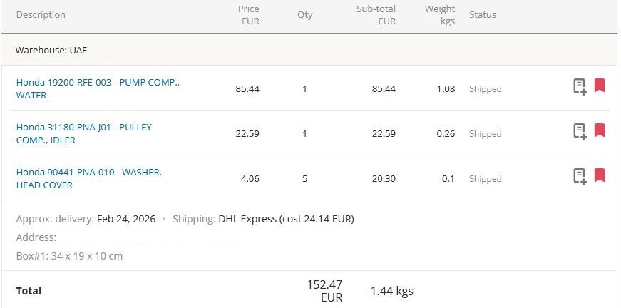

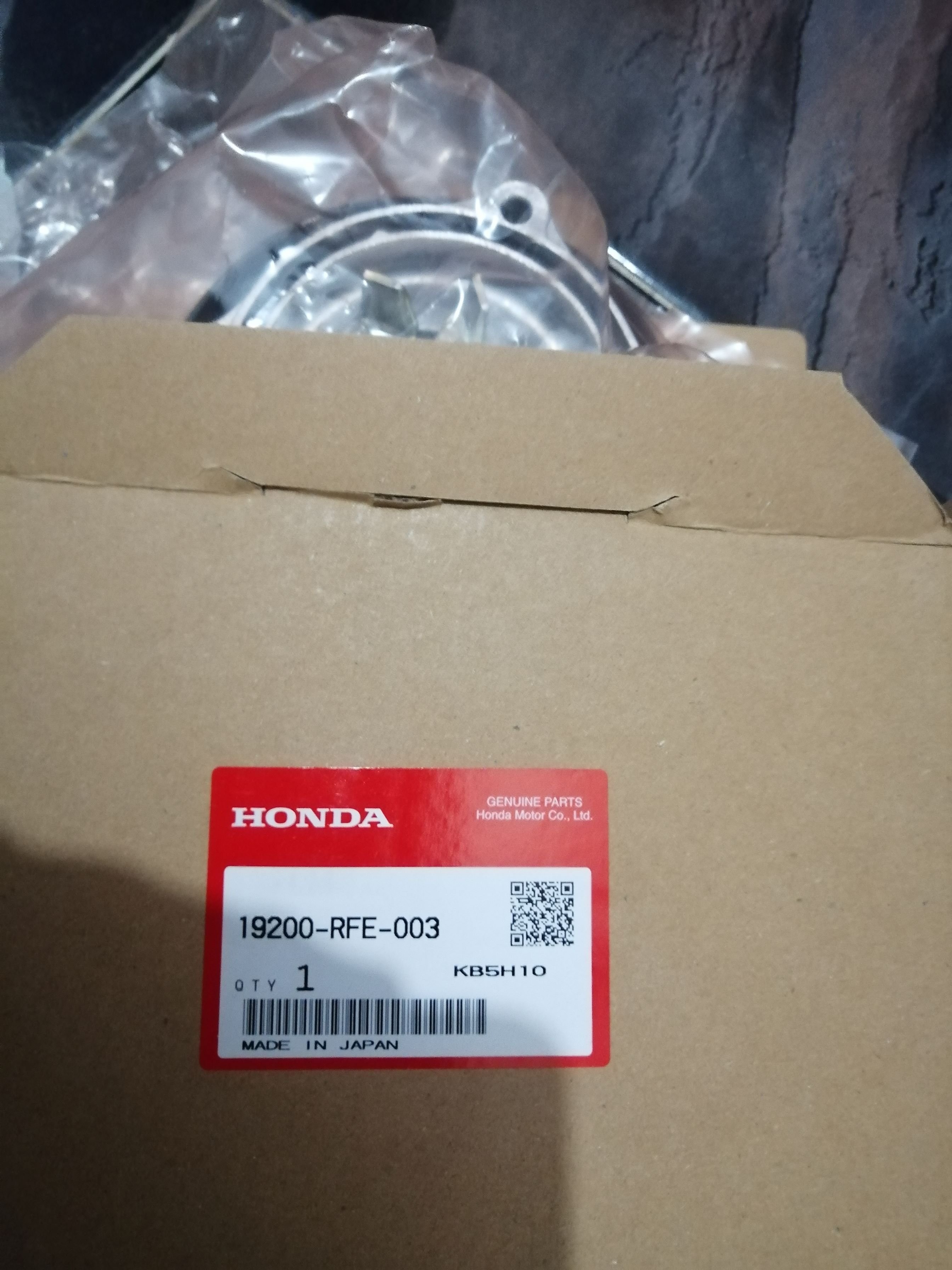

В Петък получена доствака от amayama и нетърпелив смених нещата в Събота :rolleyes:!
Rolka.thumb.jpg.b52af53a9da114f86b7c9d45ecc2cee5.jpg685316702_vodnapompa.thumb.jpg.1392218eb69d09dcef116d2e0593339e.jpg6aibi.thumb.jpg.51b3218b8bd77cb799f7e8ac0257b0cd.jpg
След смяната на водната помпа, ролката и маслото (DHG 5w30), че старото си направи 8000км с предимно градско каране, кефа от безшумния двигател е несравним. Днес навъртях едни бързи 150км с усмивка :rolleyes:!
Писха в темата за amayama, но и тук да споделя, че нещата излязоха 201,87€ всичко с ДДС, мито и такси.
Поръчах само 5 шайби за да не прескоча 150€, но след корекцията на доставката от DHL, си я прескочих и недогледах нещата. Иначе нямаше да платя мито.

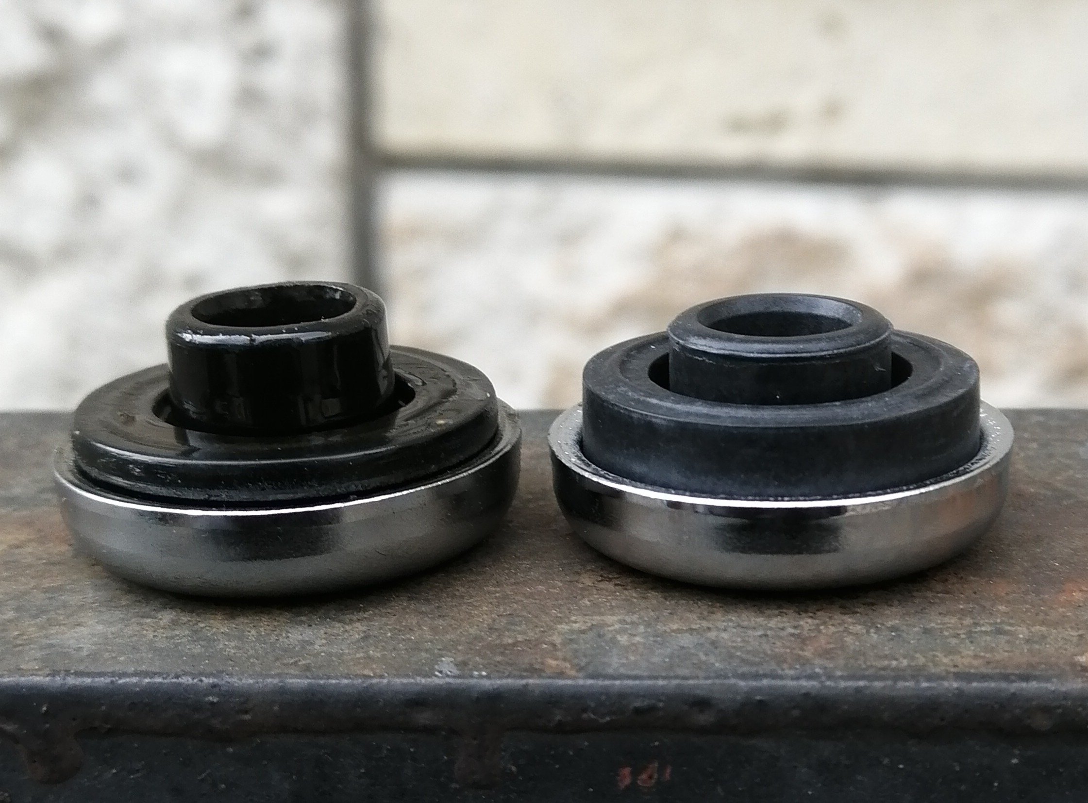

Разликата в "гумата" на стара/нова шайба капак клапани:
От свалените 5 броя избрах тази с "повече гума" и я сложих на мястото на най-високата на капака, но така или иначе от нея не бях забелязал да има следи от омазняване. Миналото лято си подмених и гарнитурата на капака и сега не трябва да има следа от масло никъде :yes:!

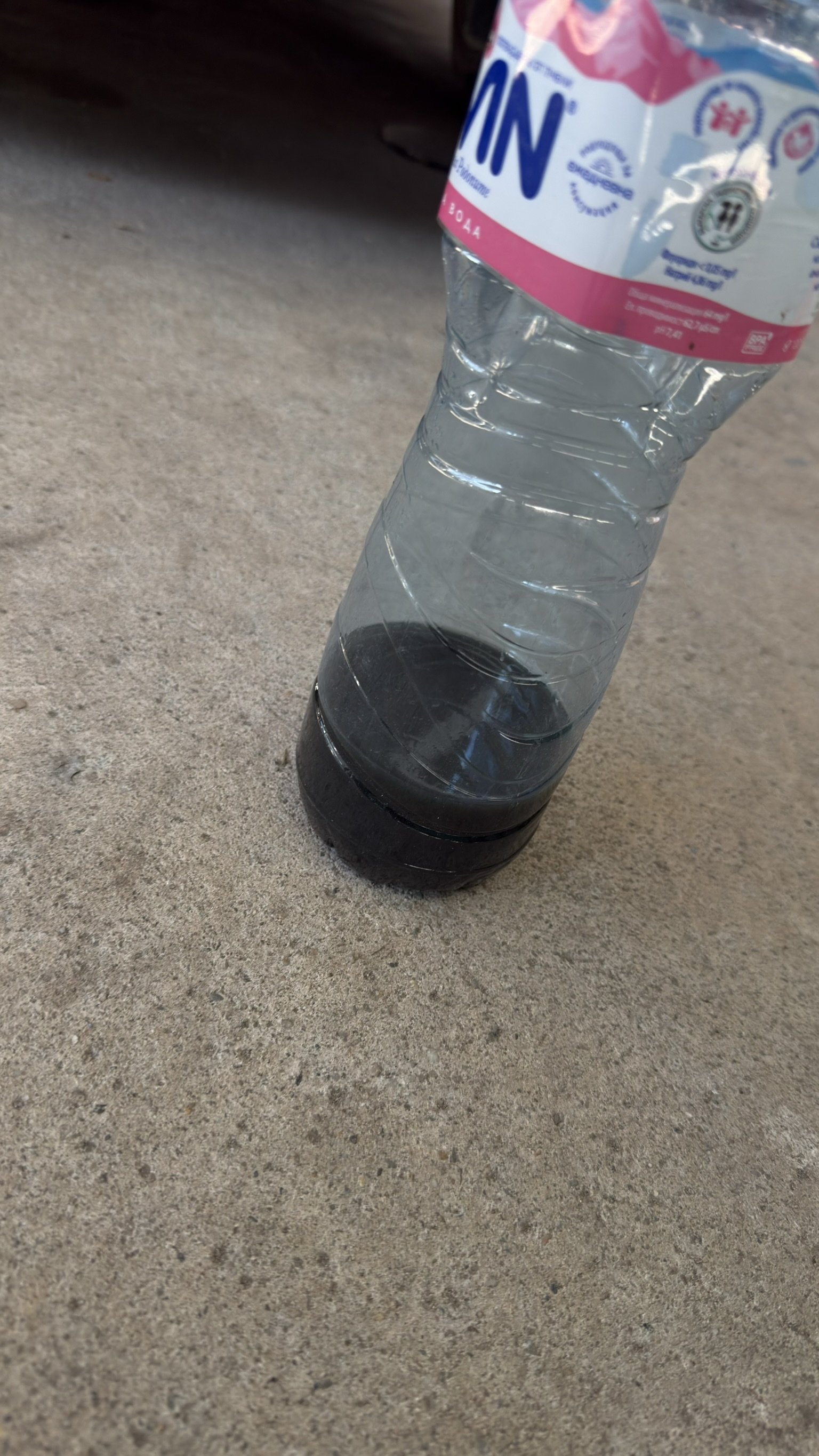

Смених хидравличната(спирачна) течност на съединителя.
Това в бутилката изтече от системата. Като цяло е трябвало доста по-рано да я направя тази процедура.

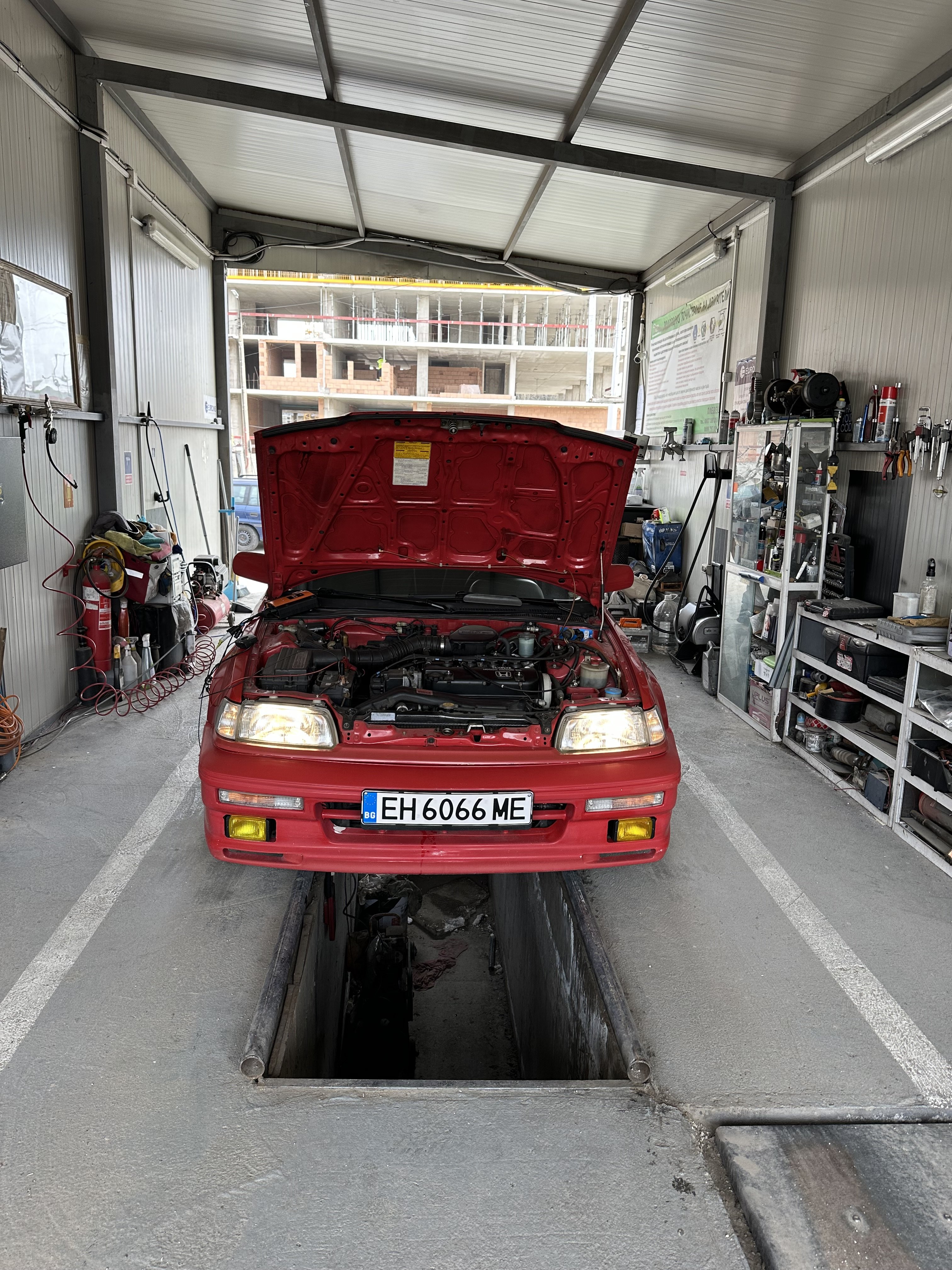

Дойде време за обслужване. Смяна масло и всички филтри, пистов ремък, обтяжна и паразитна ролка + един бърз реглаж на клапаните.
Понеже започна да се загрява времето реших да я преобуя с летните Жанти.
Маслото и филтрите ги сменям на 8хил км, Ремъка и ролките са на ~60хил, а клапаните ги проверявам през 20хил.

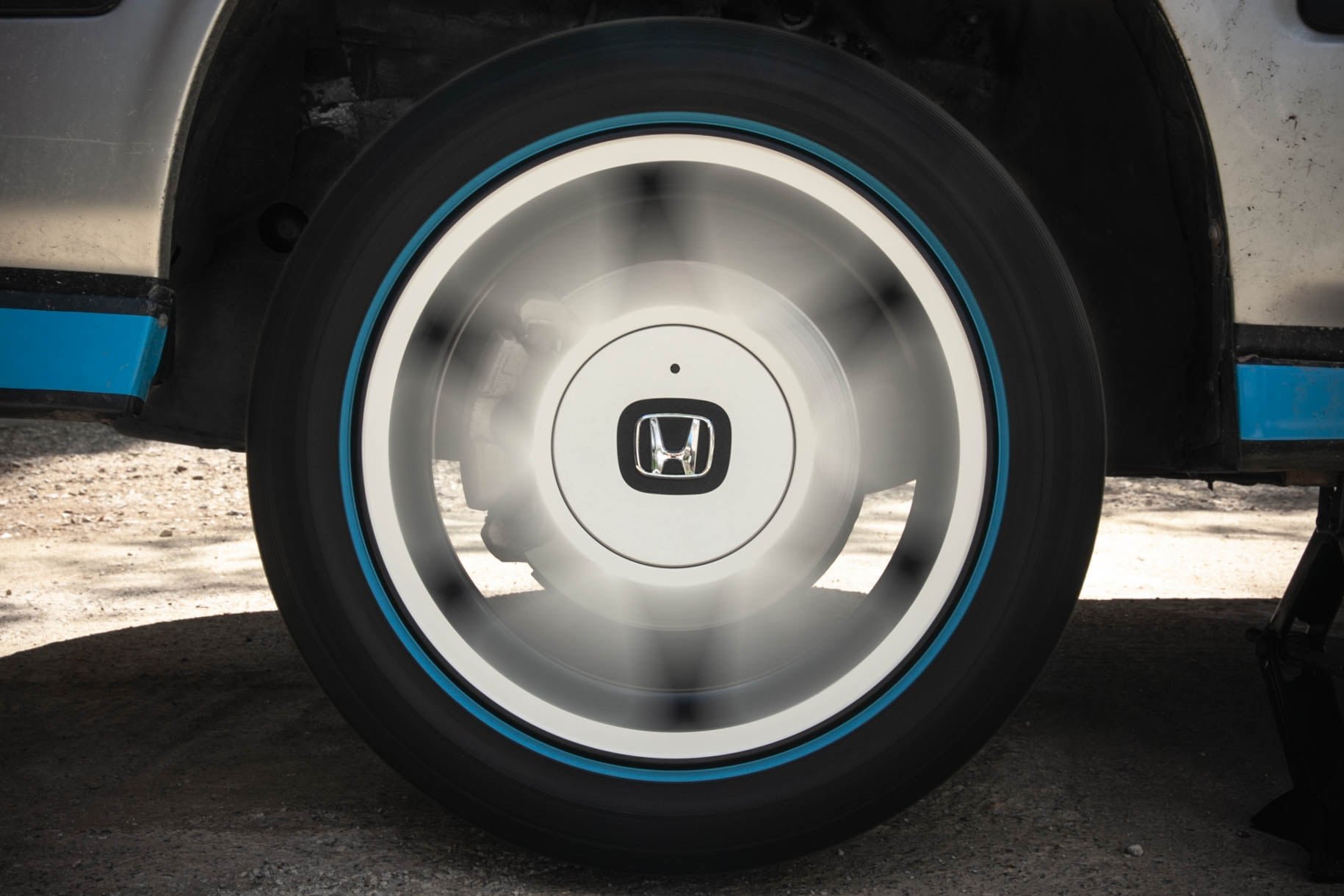

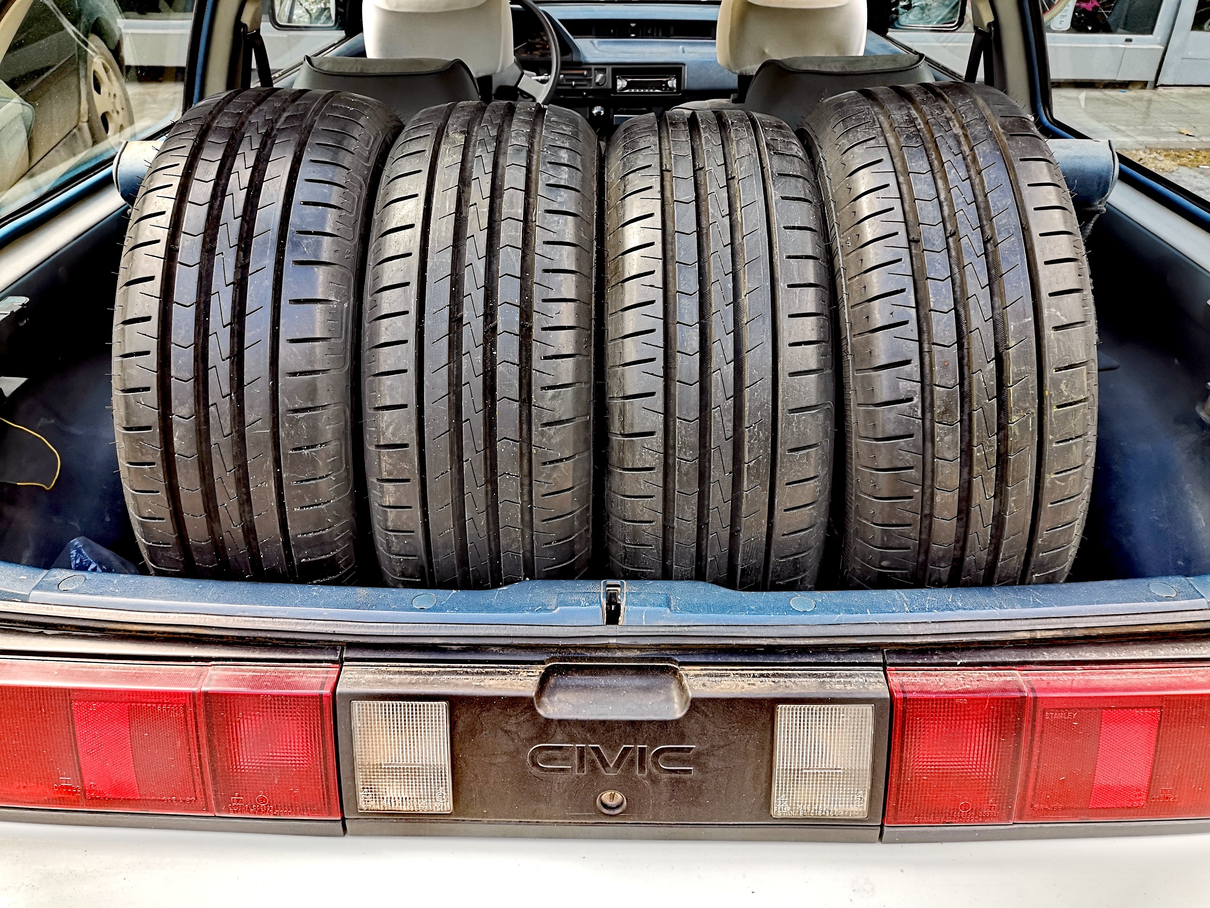

Ей тъй, предпразнично изпадна добра оферта за гуми, та преобух "телевизорчето", щот още "хваща ефир".
Кат за секънд хенд - 100 евра с монтаж и баланс ми се сториха добра оферта, а и за модела видях доста добри отзиви.
Грабна ме и че са "дизайнерски", щот познавам тоз велик човечец, който беше патрон на випуска ми в университета - един вид субективизъм. ;)
Като се реновира тенекето цялостно, ще го върна на стоковите 13-ки и там ще метна бранд ню гуменки.
За сега ще е с тея, че вехтите наследи от Сивика на синковеца, а те бяха почти негодни, а и по-големи, та му тежаха, но пък бе по-забавен за каране, щот ги "пилеше" до 3-та на сух асфалт. Смъкнах по 2 кила на подресьорна маса, а и "новите" са с всички стокови параметри, та върнах "фабричните настройки" на окачването. ;)

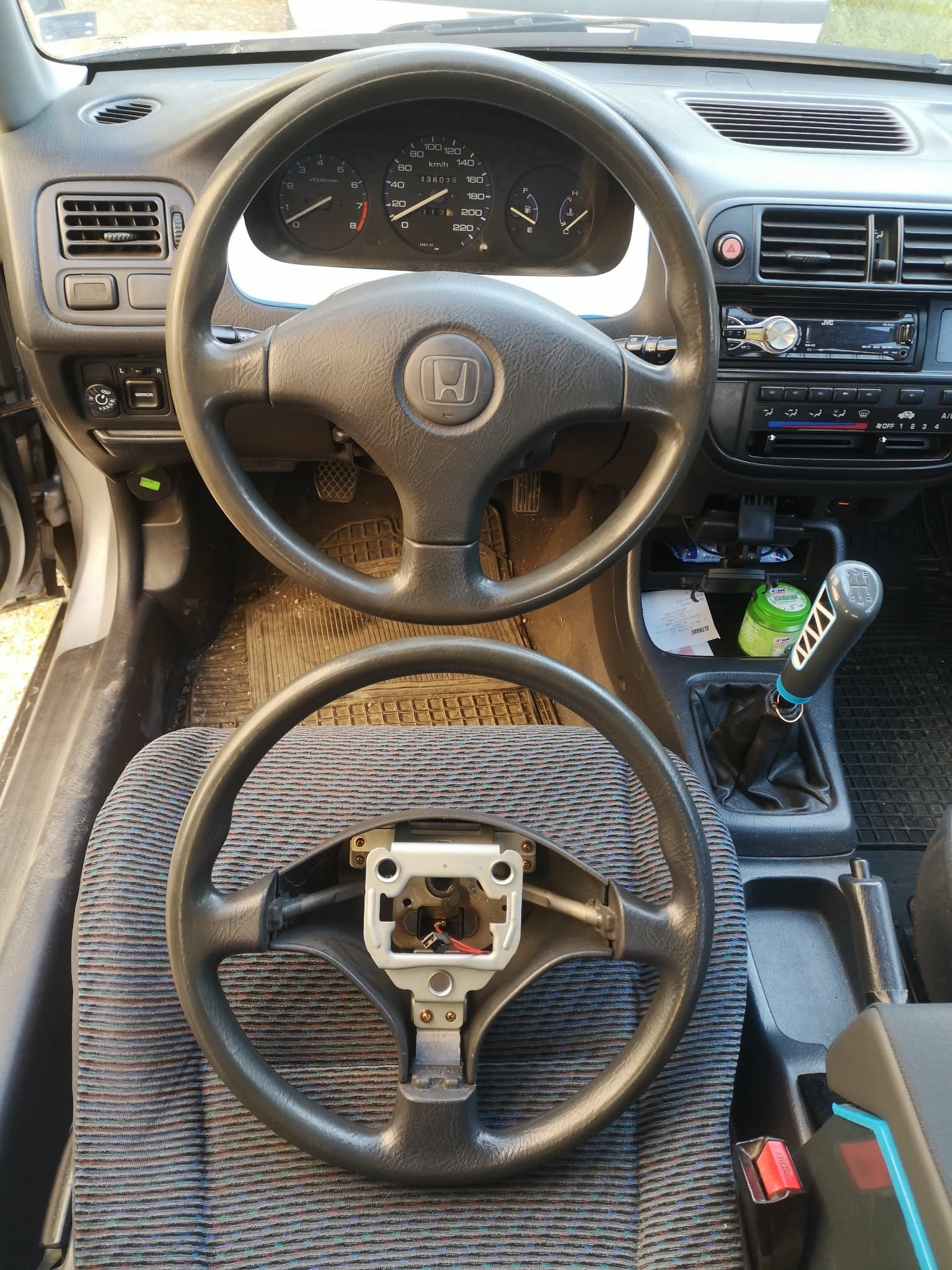

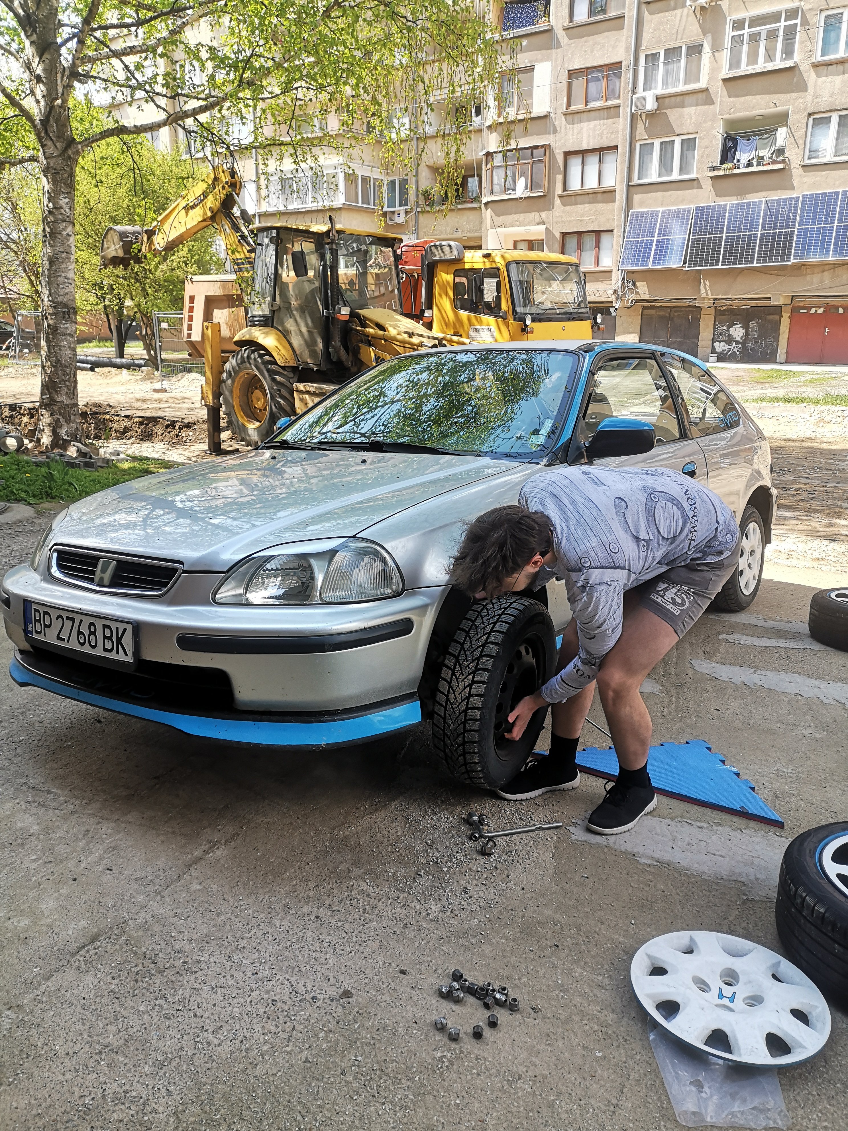

Прибра се синковеца, та му смених "централното кръгче", че старото е на много км, а другото явно не е въртяно много. ;)
За неговото имам "някой творчески планове" за персонализиране + тапициране.
Той па си смени другите 4 кръгчета под мой обезопасяващ надзор.
Докато някой копат, той върти гайки. :)
А относно гайките, скоро не се бях радвал на 16 шурупа.
Канехме се в петък да свършим работата, извлякохме гуми / крикове и ахаа да почнем, оказа се че не намирам гайките, щот със стоковите не става, заради ролинг капачките на летните жанти. Той след 5 мин загуби интерес (кат типичен джен-Зи), а аз прерових почти целият "имот" и 3-те Хонди, но накрая ги намерих при чарколяците от 4-тата, дето е в мазето по кашони. :( Що съм ги ръгнал там - НИНАМ.
Ма всичко е добре, щом свършва добре. ;)

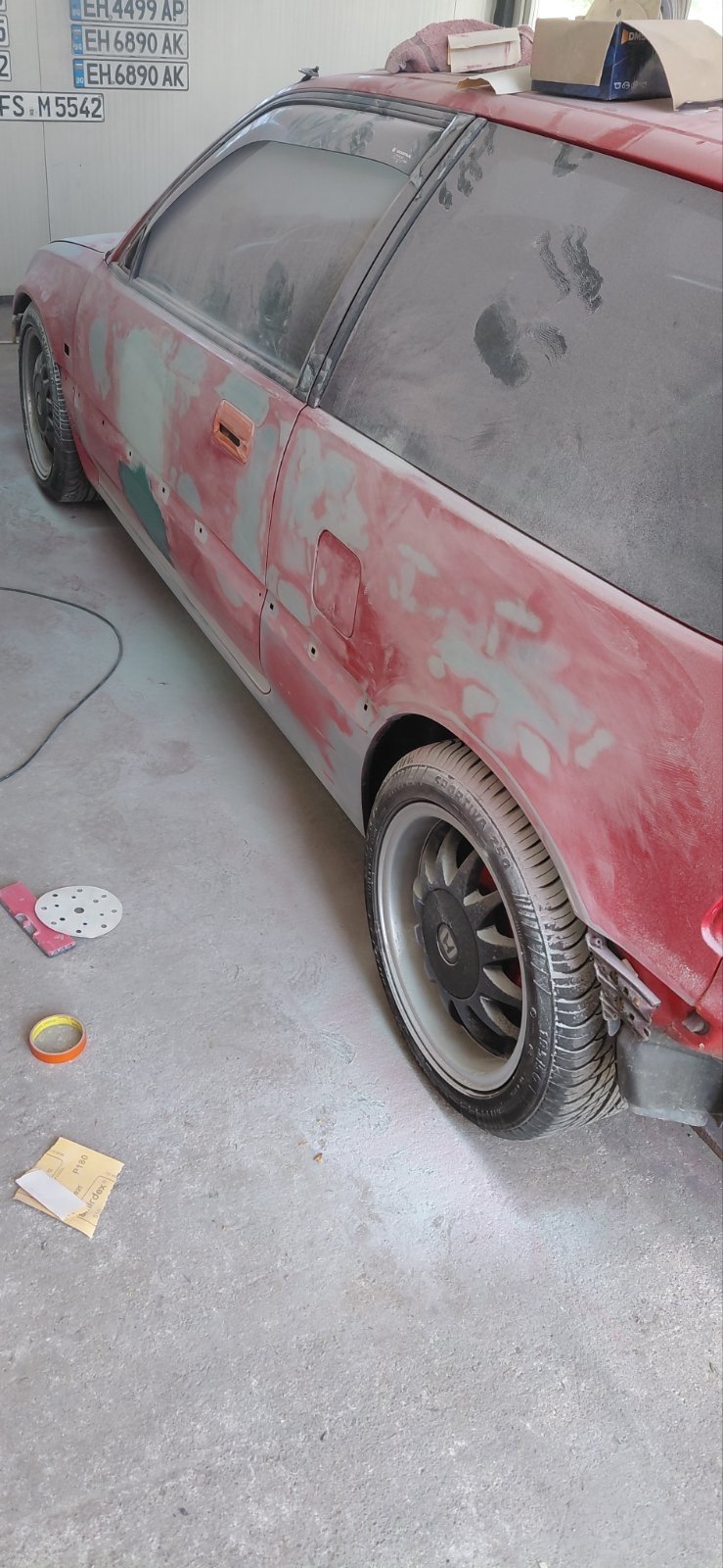

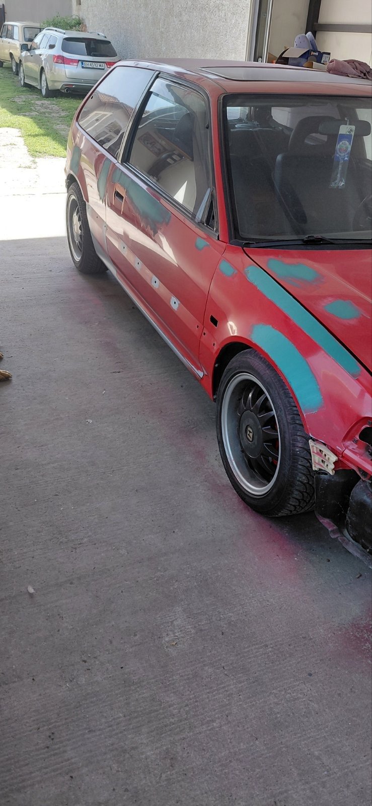

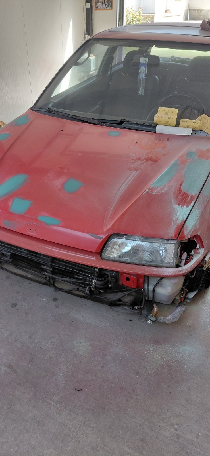

Проекта продължава

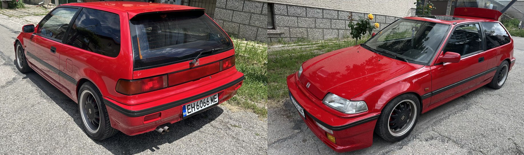

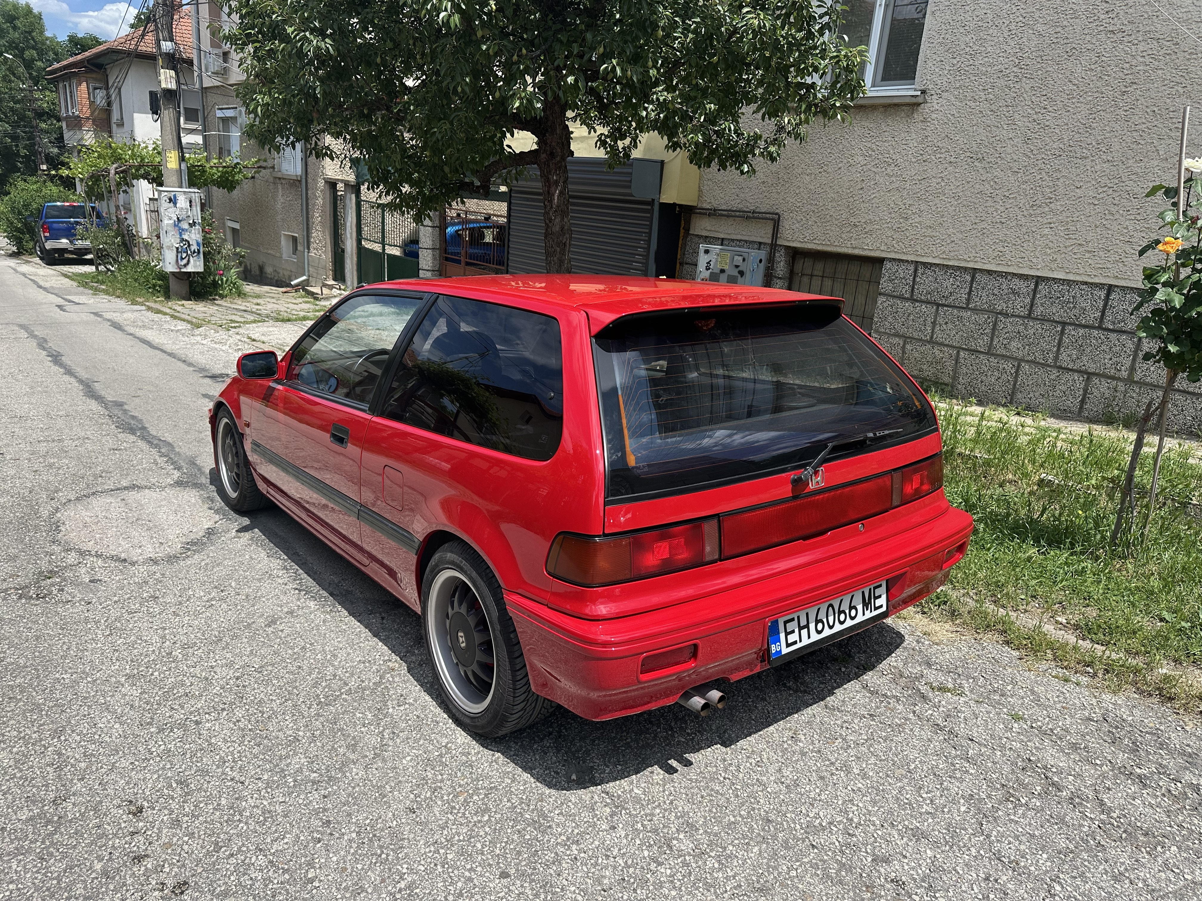

Тази седмица си сложих оригиналният рейлинг на тавана на Црвето (4). Намерих си използван в добро състояние. Процедурата по монтажа, не е много приятна, но за 1ч се слага.
Сега колата ми изглежда една идея по-завършена и готова за греди и куфар 😊

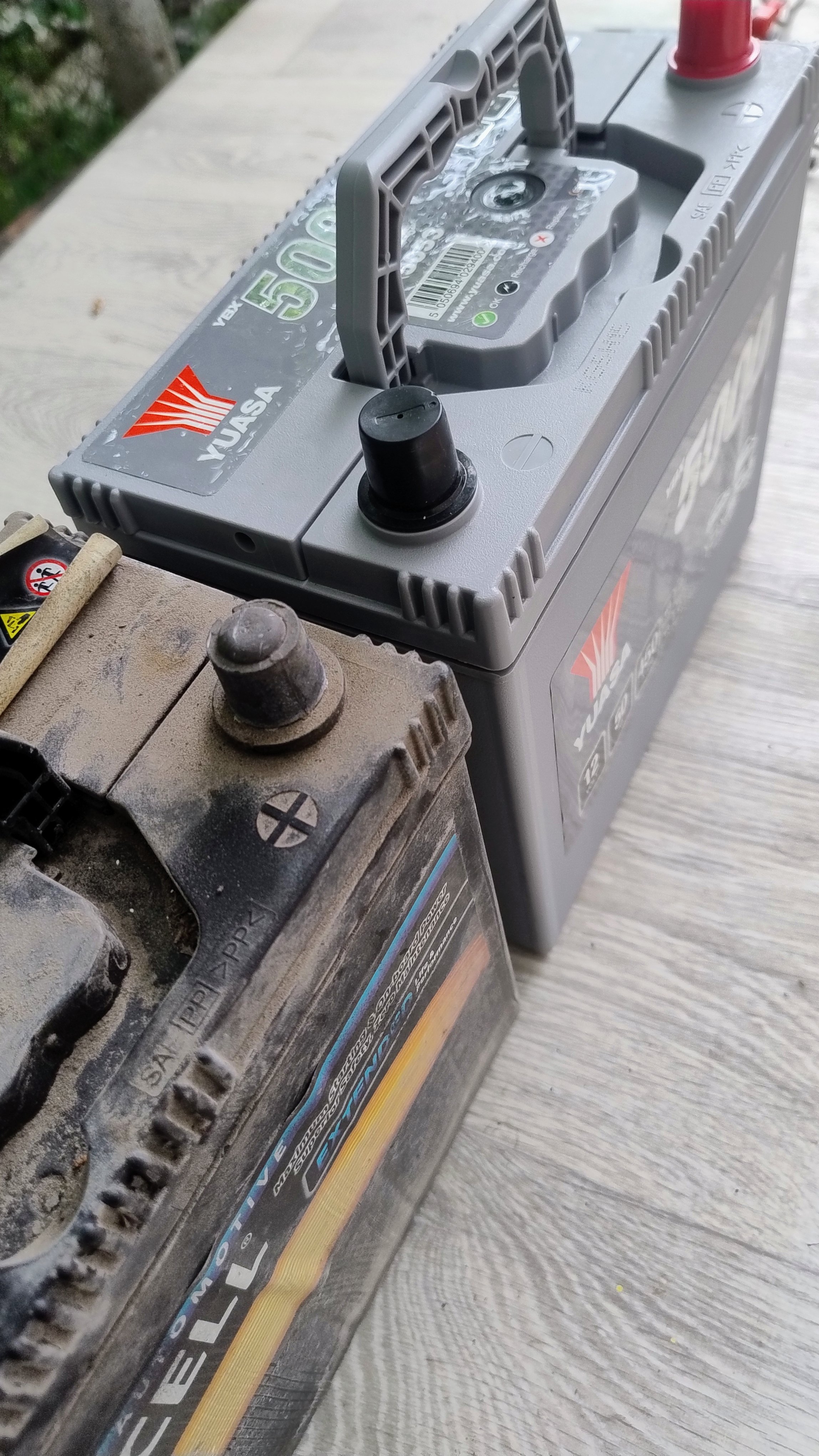

Смених акумулатор на 10г.

Честита отколешна и олдскулна радост!
:honda::plane::worthy:
Само дребен нюанс: Бих продължил страничните черни лайсни и по броните - с черно фолио.
Ако искаш - ела ми на гости с нея. Ако не щеш - ако щеш. ;)
Лесно се маха, ако размислиш. По-трудно ще е да направиш и страничните в същото червено, особено ако не ти е останала боица.
Обмислям варианти :) ВТ-то е с червена ивица в страничните лайсни и изглежда добре
Оо, да - требе да се обмисли, преди да се стори, не че е непоправимо. ;)
Ето ти малко "помощно нагледен матрял". :)
До тук - добре, но стои недовършено.
Фолио по изпъкналите ръбове ...
... или черна горна част на броните с черен мат боя, коетое по-добре логически, гледайки топологията на страничните лайсни.
Червените линии стоят по-добре  на варианта с "дебелите лайсни".
На този вариант черното на лайсните по броните някак тънее.
Така - с черна горна част на броните ми стои по-логично и готино и са съразмерни.
Ноо - ти си преценяш, решаваш и внимаваш,  щот мога всеки да забъркам в естетическа битка за съвършенството.
Най-големият враг на хубавото е по-хубавото, казваше 1 мъдрец, когото познавах.
