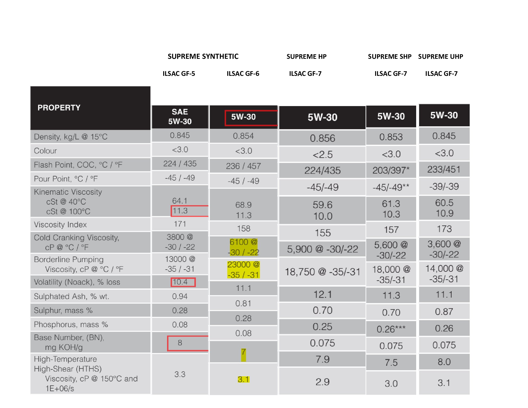

Тъмнозелен самурай G86-P 354 #2050 Отговорено 24 Април (Редактирано) Петрото и те в тренда да мишкуват - TBN - надолу, HTHS и той, NOAK - нагоре, за SS 5w30 става въпрос, само UHP се крепи , ама на каква цена вече ще cе види, та едно 5w30 C3 с TBN 8,2 NOAK 10 и HTHS 3,5 и вискозитет 100 гр С 11,8 за 56 лв и от 6-8 к км не би следвало да е зле Редактирано 24 Април от Тъмнозелен самурай G86-P 1 Сподели публикацията Адрес на коментара Сподели в други сайтове
dandilov 3170 #2051 Отговорено 24 Април И на мен нещо не ми харесват х-ките. Пък са изкарали три серии под общ знаменател "Supreme", а "Synthetic" липсва. Преди се знаеше, че серията "Supreme" (без синтетик) бяха маслата им с хидрокрек II + минералка. А сега? Все едно казват HP - по-минерално, SHP - по-малко минерално, UHP - хидрокрек III. То и вискозитетният индекс подсказва донякъде. Но msds-и не дават. А иначе HP - High Performance, SHP - Super High Performance и UHP - Ultra High Performance. Брех, брех, брех! Ти да видиш... Явно постигат по-строгите изисквания на новите пецификации, но за 100 моточаса. Сега си представи как ти наливат такова масло, в някой сервиз и ти казват: "Най-висок клас! Има най-новите и строги спецификации! Карай 30 000км." 2 Сподели публикацията Адрес на коментара Сподели в други сайтове
JHM 1905 #2052 Отговорено 24 Април преди 7 минути, dandilov написа: И на мен нещо не ми харесват х-ките. Цената много ми хареса,до 6к. и с цена под 60лв. за 5л.,не се и зачудих! Било ми е в порфолиото в миналото и не съм имал проблем с него. И все пак,зарадвах приятел с него! Аз ще заредя едно ...GDI... за лятото! Е така за спорта..! 1 Сподели публикацията Адрес на коментара Сподели в други сайтове
dandilov 3170 #2053 Отговорено 24 Април Тия коментари по-горе бяха за новата серия API SQ, ILSAC GF-7A. Твоето е Supreme Synthetic - хидрокрек III, API SP, ILSAC GF-6A. Хидрокрекът на Петро-Канада е известен с най-голямата си чистота като базово масло. Но щом си решил да не го ползваш... 1 1 Сподели публикацията Адрес на коментара Сподели в други сайтове
Тъмнозелен самурай G86-P 354 #2054 Отговорено 24 Април (Редактирано) 3 hours ago, dandilov said: И на мен нещо не ми харесват х-ките. Пък са изкарали три серии под общ знаменател "Supreme", а "Synthetic" липсва. Преди се знаеше, че серията "Supreme" (без синтетик) бяха маслата им с хидрокрек II + минералка. А сега? Все едно казват HP - по-минерално, SHP - по-малко минерално, UHP - хидрокрек III. То и вискозитетният индекс подсказва донякъде. Но msds-и не дават. А иначе HP - High Performance, SHP - Super High Performance и UHP - Ultra High Performance. Брех, брех, брех! Ти да видиш... Явно постигат по-строгите изисквания на новите пецификации, но за 100 моточаса. Сега си представи как ти наливат такова масло, в някой сервиз и ти казват: "Най-висок клас! Има най-новите и строги спецификации! Карай 30 000км." точно, даже в 0-20-ката е Lubricating oils (petroleum), C15-30, hydrotreated neutral oil-based;Baseoil — unspecified -- huile de paraffine (CAS 72623-86-0) In French 70 - 90 % и без превод от френски си е ясна картинката Редактирано 24 Април от Тъмнозелен самурай G86-P Сподели публикацията Адрес на коментара Сподели в други сайтове

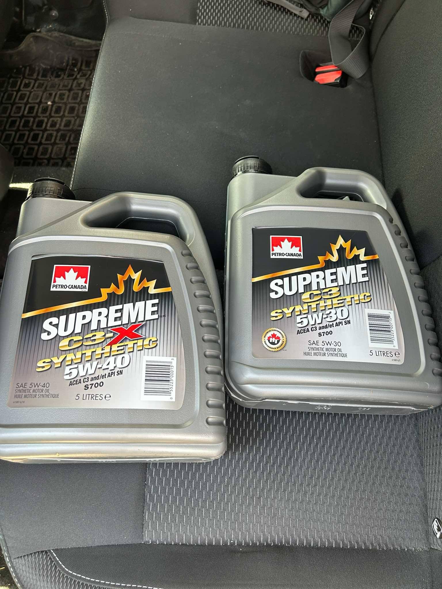

Robben 129 #2058 Отговорено 26 Април И аз вчера взех 2 тубички за Хондата и баба Мазда. 108 кинта. За 6-7км. мисля, че си е топ сделка. 2 Сподели публикацията Адрес на коментара Сподели в други сайтове

Тъмнозелен самурай G86-P 354 #2064 Отговорено 26 Април 1 hour ago, JHM said: Доставчика не е внесъл още с този сертификат,предстои внос. Става въпрос за SUPREME™ Synthetic C3 и старото PC Supreme Synthetic 5W-30, което според новите каталози тю-тю и като колегата Дандилов отбеляза се появяват разни маркетингови врътки Сподели публикацията Адрес на коментара Сподели в други сайтове
JHM 1905 #2065 Отговорено 27 Април Те си знаят,но по "книга" Ilsac gf-7,трябва да надскача Ilsac gf-6. 1 Сподели публикацията Адрес на коментара Сподели в други сайтове
Тъмнозелен самурай G86-P 354 #2066 Отговорено 27 Април (Редактирано) 45 minutes ago, JHM said: Те си знаят,но по "книга" Ilsac gf-7,трябва да надскача Ilsac gf-6. За знаене - знаят, пък и какви паяжинки хубави рисуват, иначе таблицата не е толкова красива..., с две думи - нищо ново под слънцето и в Канада Редактирано 27 Април от Тъмнозелен самурай G86-P Сподели публикацията Адрес на коментара Сподели в други сайтове
Ивайло Димов 182 #2067 Отговорено 28 Април Маслата по Ilsac винаги са били трагедия ако сравняваме чист хидрокрекинг с АСЕА С3. Не се учудвайте на TDS-a им, европейските автопроизводители имат много завишени изисквания що се касае до approved маслата, които влизат в одобрените списъци. Сподели публикацията Адрес на коментара Сподели в други сайтове
