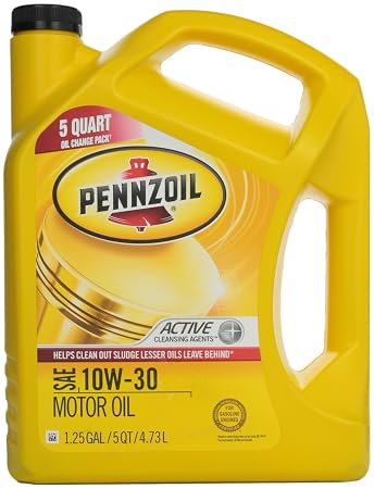

  На 23.12.2017 г. at 21:42, Japanese fever написа:
Eто ти доказателства колега. Прилагам анализ на масло от 2011-та, когато изпращах лично (в горния ляв ъгъл съм си изтрил името и адреса) отработено масло от моя Сивик (D16Y7). И двете малса са минерални (обикновено масло или conventional motor oil). Едното е Mobil Super 5000 5W30, a другото Penzoil 10W30. Позволил съм си да карам и с двете по 4000 мили (6440 км), вместо предписаните 3000 мили (4800 км).
Резултатите са на лице - наличие на вода в маслото, вискозитетът е паднал от 30 на 20. Не знам какво значи "Glycol test was negative". TBN май изглежда добре.
Ако може Markony, Emod и други, които са запознати с малсата, да преведат на мен и другите участници в темата какво показва анализа.
Благодаря предварително!
Ето за кои масла става въпрос:
http://originoil.com.ua/wp-content/uploads/2014/04/Mobil-1-Super-5000-5W-30_j-qt.jpg
https://images-na.ssl-images-amazon.com/images/I/71xtcKx44jL._SY450_.jpg
Извинявай, обаче ти липсват основни познания за маслата и тяхното изменение по време на употребата им.
Ще започна с малко "суха информация". Всички масла със SAE Viscosity "30" трябва да имат кинематичен вискозитет при 100°C (cSt) от 9.3 до 12.5. В зависимост от много фактори - състояние на двигател, използвано гориво, начин на шофиране, околна температура, влажност на въздуха попадащ в двигателя, каране на кратки разстояния и т.н, с маслото се случват две неща - понижаване или повишаване на кинематичния вискозитет. Само едно изречение за случаите на повишаване - когато стойността на отработеното масло се повиши над 12.5 до около 14 е препоръчително да се замени маслото. Над 14-14.2 е задължително. При теб и в двата случая се наблюдава намаляване на вискозитета. Тук правилото е при понижаване под 9.3 до 8.3-8.5 - препоръчителна подмяна на маслото. Под 8.3 - задължителна. За съжаление липсват данни за NOACK за двете масла, и при това положение, то може да се направят следните предположения за пропадането на вискозитета - смесване със старо масло, което също е било използвано до/под ръба на възможностите му или попадане на гориво в маслото или употреба ба маслото при къси разстояния при висока влажност на въздуха. Всичко това не прави маслото "по-тънко", защото водата би се изпарила в нормални работни условия. За времето на теста това е невъзможно, затова се змерват стойности на масло със SAE Viscosity "20". Това обаче не означава автоматично, че отработеното масло е станало двайска.
"Glycol test was negative" = няма наличие на антифриз в маслото.
Другото странно е, че и двете проби са с една и съща дата - което означава, че едното масло е съхранявано известно време в малко количество в съд със съприкосновение с въздух. Това може също да компрометира резултатите.

За да се разчетат конкретните данни за определен пробег е необходимо да се знаят изходните данни на маслото (анализ на свежо масло) и начина на извършване на тест на отработеното масло.
Ще коментирам анализа на Mobil Super 5000 5W-30, защото само за него намерих информация за свежото му състояние - http://www.pqiamerica.com/ExxonMobilSuper5000.htm
1. В твоите анализи се наблюдава повишено количество на почти всички метали.
- желязо (Iron): показва колко е износен двигателя. при теб е налично 14 ppm, при положение че в прясното масло има 1 ppm. За D16Y7 на 210 000км може и да е нормално. Трябва сравнение с други проби за съпоставка.
- всички стойности между желязото и титана изглеждат нормално
- титан (Titanium): намалено количество спрямо свежо масло - от 33ppm -> 28ppm. Логичен процес при работата на маслото.
- силикон (Silicon): повишено количество спрямо свежо масло - от 4ppm -> 6ppm. Показва повишаване на количеството на праховите частици в маслото.  Логичен процес при работата на маслото.
- бор (Boron): повишено количество спрямо свежо масло - от 2ppm -> 5ppm. Абсолютно не нормално явление. Бора трябва във времето на работа на маслото да намалява (по подобие на титана). Възможни причини: високи стойности на бор от предишно масло, наливане на добавки в маслото, грешка в лабораторните измервания.
- натрий (Sodium): понижено количество спрямо свежо масло - от 454ppm -> 264ppm. Явно Мобил използват натрия като стабилизатор в маслото и в случая намаляването му е логичен процес при работата на маслото.
- калий (Potassium): понижено количество спрямо свежо масло - от 17ppm -> <10ppm. Подобни функции на натрия.
- молибден (Molybdenum): повишено количество спрямо свежо масло - от 1ppm -> 43ppm. Абсолютно не нормално явление. Нормално намалява във времето на работа на маслото. Възможни причини: високи стойности от предишно масло, наливане на добавки в маслото, грешка в лабораторните измервания.
- фосфор (Phosphorus): повишено количество спрямо свежо масло - от 706ppm -> 853ppm. Абсолютно не нормално явление. Нормално намалява във времето на работа на маслото. Възможни причини: високи стойности от предишно масло, наливане на добавки в маслото, грешка в лабораторните измервания.
- цинк (Zinc): повишено количество спрямо свежо масло - от 792ppm -> 944ppm. Абсолютно не нормално явление. Нормално намалява във времето на работа на маслото. Възможни причини: високи стойности от предишно масло, наливане на добавки в маслото, грешка в лабораторните измервания.
- калций (Calcium): повишено количество спрямо свежо масло - от 1952ppm -> 2360ppm. Анализирането на калция се прави в допълнение на  данни, които не са предоставени. Нормално е неговото количество да намалява. Възможна грешка в лабораторните измервания.
- магнезий (Magnesium): повишено количество спрямо свежо масло - от <1ppm -> 17ppm. Анализирането на магнезия, по подобие на калция се прави в допълнение на  данни, които не са предоставени. Нормално е неговото количество да намалява или да отсъства, когато не е наличен в свежото масло, както в случая. Възможна грешка в лабораторните измервания.
2. Наличие на гориво в маслото - нормално явление при шофиране на къси разстояния или когато двигателя не достига или работи за кратък интервал от време при работна температура.
3. Наличие на вода в маслото - при наличие на вода > 0,1% в маслото е препоръчително маслото да се смени или да се кара поне 30км/мин след достигане на работна температура. При теб може да е от неправилно съхранение на пробата или грешка в лабораторните измервания.
4. Вискозитет при 100°C - виж по-горе. Според повечето лаборатории и производители на масло, измерената стойност от 8,4 е гранична, но не и "VISCOSITY is LOW for the reported oil grade." Това твърдение е валидно само за прясно масло.
5. TBN - при 7,7 за свежо масло и 3,53 за твоето отработено масло. При отсъсътвие на TAN, показва гранична стойност за смяна на масло. Лабораторията е измерила TBN-а по грешен метод - ASTM D2896 се използва за измерване на прясно масло. За измерване на отработено масло е правилно да се използва метод ASTM D4739.
Според мен дълготрайното (и може би неправилно) съхранение на пробата преди анализа, некомпетентното или неправилно анализиране на маслото не може да даде някаква съществена информация за състоянието на двигателя. Считам, че си си изхарчил парите напразно.

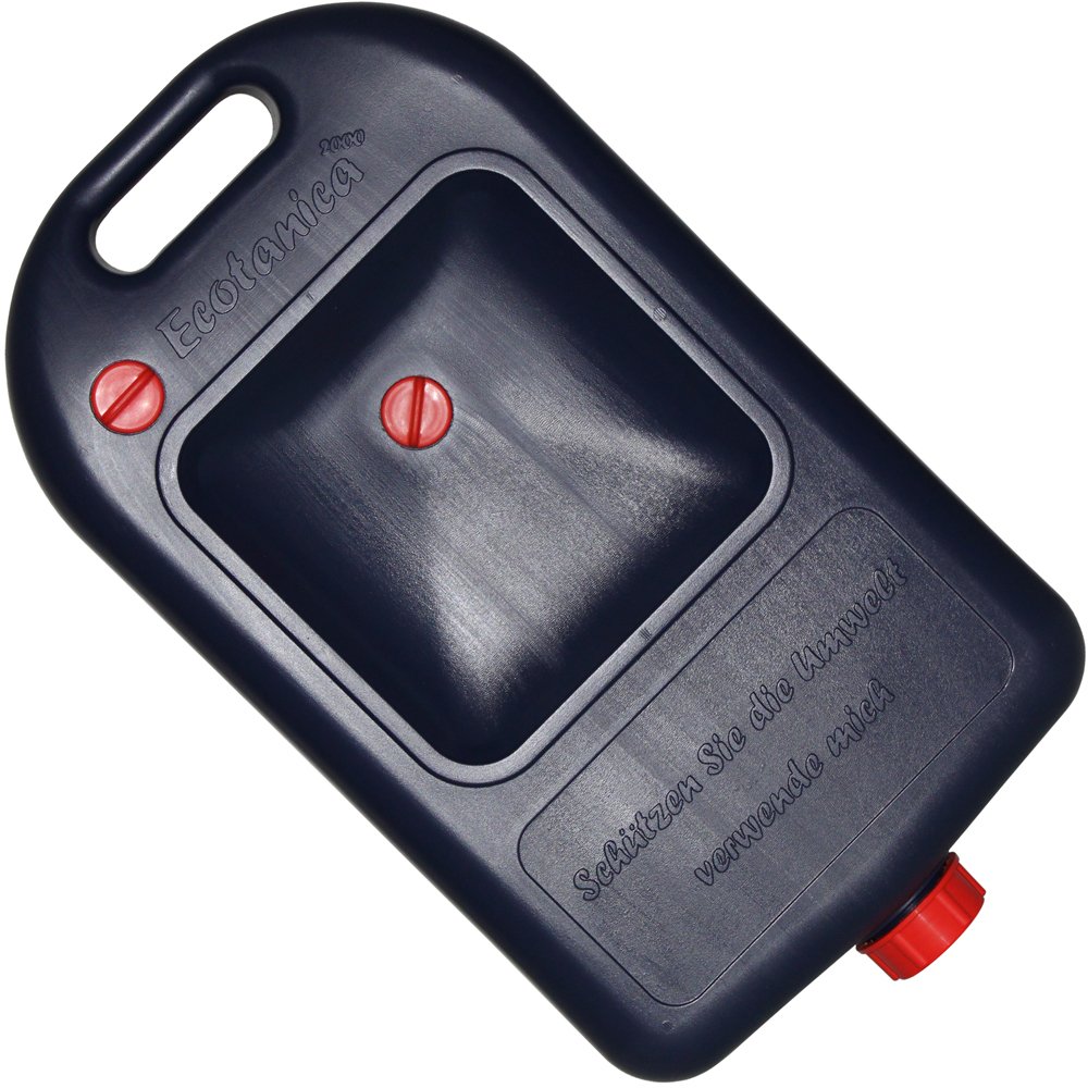

  На 29.12.2017 г. at 23:12, Veseliq написа:
Ще вмъкна и един страничен въпрос към тези, които сами си сменят маслото - какъв леген използвате, за да може лесно да прелеете отработеното масло в стар бидон и какво правите с отработеното масло?
Аз съм си купил такъв "леген"
Маслото го използвах (сега не сменям сам, защото автомобилите са в гаранция) за импрегниране на дървени дъски. Случавало се е, когато не ми трябва масло, да го налея в някоя стара туба и да го оставя на някоя бензиностанция на опредленото за целта място.
