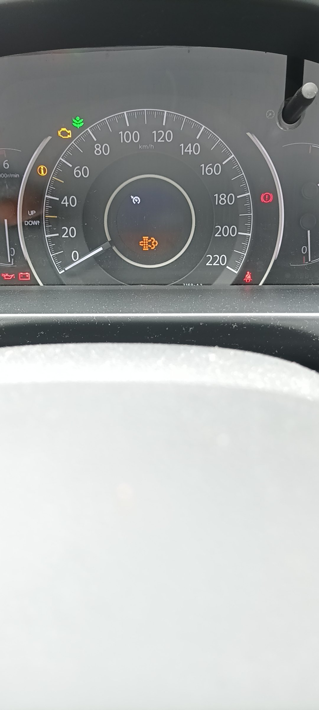

greenex 75 #1 Публикувано 5 Октомври, 2016 (Редактирано) Привет, колеги, Тази сутрин ми се появи иконата по-долу и не мога да разгадая какво значи, нито как да прочета повече за нея на самото табло. Някой дали ще успее да ми помогне с идея? Благодаря! Допълнение: Сега видях, че това е индикаторът за DPF филтъра. Сега въпросът е защо изобщо свети. Въпросът не е към форума, а трябва да го задам на лицата от Ботевградско шосе... Но нещо не ми харесва работата. Редактирано 5 Октомври, 2016 от greenex Сподели публикацията Адрес на коментара Сподели в други сайтове
jaccomo 99 #2 Отговорено 5 Октомври, 2016 Прилича ми на нещо свързано с филтър за изгорели газове. Виш в книжката, неможе да няма информация. Сподели публикацията Адрес на коментара Сподели в други сайтове
xaxo 88 #3 Отговорено 5 Октомври, 2016 При нисаните това индикира за DPF филтъра за твърди частици и автоматичната му процедура за изгарянето им / изчистването му. В книжката нищо ли не пише за иконата? Сподели публикацията Адрес на коментара Сподели в други сайтове
greenex 75 #4 Отговорено 5 Октомври, 2016 Определено е DPF (филтърът за твърди частици). А книжката е далече от мен в момента и не мога да проверя. Мисля, че четох някъде нещо за автоматичното почистване (дано да е така). Като се добера до книжката, ще разгледам. Сподели публикацията Адрес на коментара Сподели в други сайтове

sredez403 39 #6 Отговорено 5 Октомври, 2016 Да това е индикацията за DPF филтъра.В случая има още шанс за регенерация.Но когато този символ се появи със удивителна шанса клони към нула за каквато е да е регенерация или почистване.Следва замяна скъпо удоволствие или механично и софтуерно премахване по ефтиният вариант.Успех.За да изелезе този символ колата има едни 100000км поне. Сподели публикацията Адрес на коментара Сподели в други сайтове

greenex 75 #9 Отговорено 5 Октомври, 2016 Мдаа, едва 10-ина километра след като светна този символ, вече е придружен с удивителна. Според ръководството при първоначално появяване трябвало да се регенерира DPF, като шофирам автомобила със скорост от 60 км/ч или докато символът изчезне. "Отнема около 15 минути, за да се увеличи температурата на каталитичния преобразувател, което да изгори и отстрани димните частици." Та вечерта тръгнах аз да регенерирам, като произвеждах достатъчно "благословии" наум и полугласно и хоп - светна удивителната. Утре принудително в Бултрако. @Drone: колата е на по-малко от 3 хил. км. Повечето от тях са извънградско/магистрали, но последните 200 са градско. Но каквото и да е, недоумявам как е възможно при чисто нова кола да ми се наложи толкова скоро да се срещна с омразните Бултрако. Сподели публикацията Адрес на коментара Сподели в други сайтове

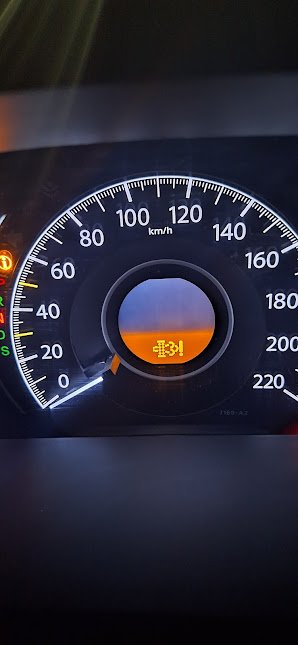

jsarbenishki 1 #19 Отговорено 1 Октомври, 2025 (Редактирано) Здравейте, Сега се сдобих със същия символ без удивителна на таблото. Има ли смисъл да я пробвам с каране? Не бих искал да насилвам нещата, а и ме е страх какво могат да са последиците. Явно предимно градското на 1.6 idtec 2016 не и понася. Благодаря на отзовалите се. Редактирано 1 Октомври, 2025 от jsarbenishki Сподели публикацията Адрес на коментара Сподели в други сайтове
Emicha 1997 #20 Отговорено 1 Октомври, 2025 Има смисъл. Гледай горивото да не е под средата, колата да е загряла и покарай10/15 минути от 2000 до 2300 оборота, за да си завърши прекъснатата регенерация и иконата ще изгасне. 1 Сподели публикацията Адрес на коментара Сподели в други сайтове

jsarbenishki 1 #22 Отговорено 1 Октомври, 2025 Регенерацията си свърши работата, както е описано. С 65km/h, на 3-та ръчна скорост. Отне 7 минути, но я покарах така 30-тина минути. Колко ще изкара до следващия път, не се знае 😀. Благодаря отново на всички! Сподели публикацията Адрес на коментара Сподели в други сайтове

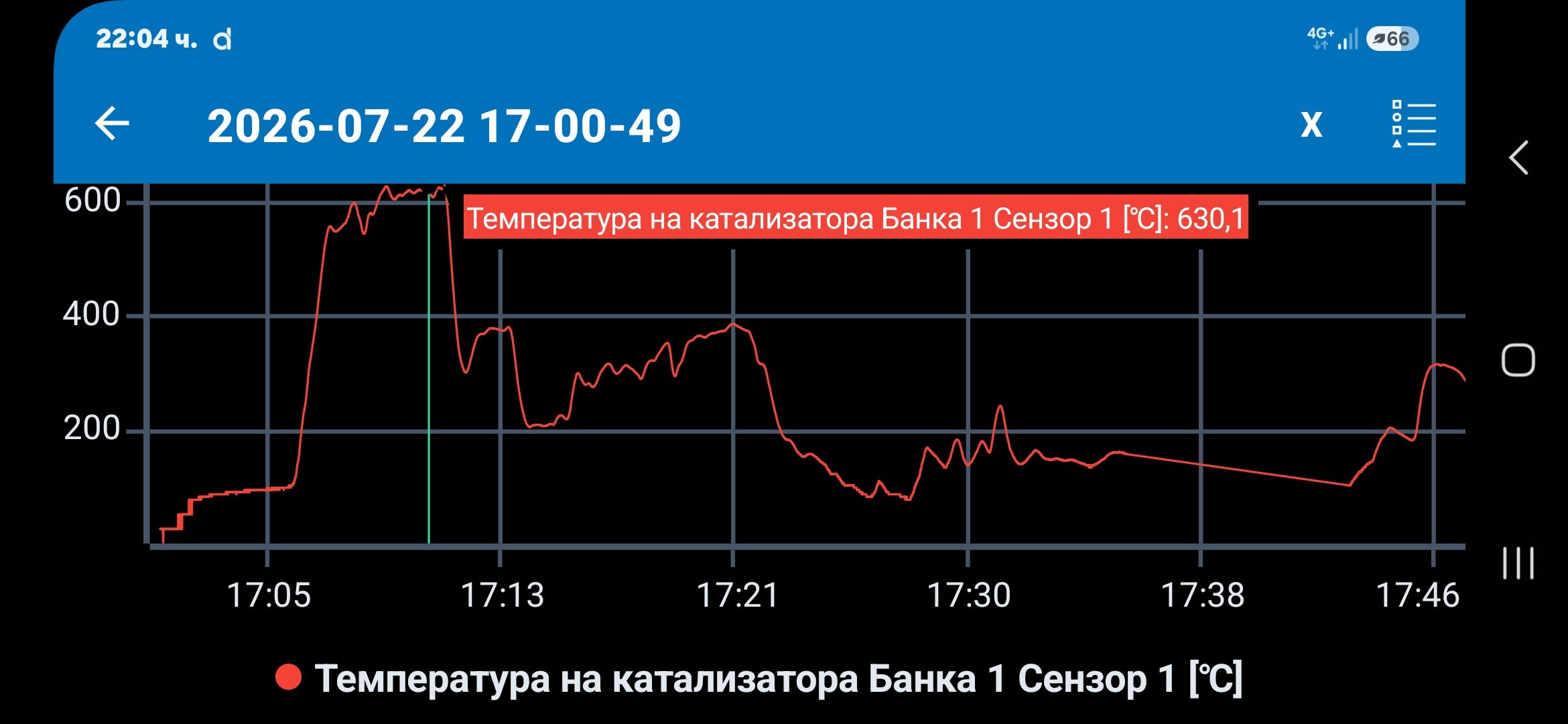

Plamen_Honda 41 #28 Отговорено 21 Ноември, 2025 Аз правя следното за регерацията на CRV 4. Ако вентилаторите за охлаждане продължават да работят при изгасен двигател (прекъсната регенерация в повечето случаи, освен ако не си качвал баир). При следващото потегляне включвам диагностика. Пускам да виждам така наречените живи данни. Ако температурния сензор започне рязко да се покачва над 350 градуса, започва регенерацията при достигане на 650 градуса приключва и пада под 350. Аз така си я следя. В приложения Car Scanner се казва"Catalyst temperature Bank 1 Sensor 1" . Вече 4 години работи този метод. 1 Сподели публикацията Адрес на коментара Сподели в други сайтове
Borislava 20 #29 Отговорено 21 Ноември, 2025 Абсолютно същото правя и аз с живите данни. 1 1 Сподели публикацията Адрес на коментара Сподели в други сайтове

Недьо 5 #31 Отговорено 24 Ноември, 2025 Закупих си OBD 2 модул инсталисах си Car Scanner и ще видя какво ще направя . Понеже моята е автомат ми казаха при регенерация да е на S и със перките от волана да държя на 3-та и над 2500 оборота . Сподели публикацията Адрес на коментара Сподели в други сайтове
Plamen_Honda 41 #32 Отговорено 25 Ноември, 2025 И аз съм с автомат карам си нормално на D, гледам да подържам около 70-80 км/ч. (извън града) По живите данни се вижда как загрява. 1 Сподели публикацията Адрес на коментара Сподели в други сайтове
Catalyst 15 #33 Отговорено 18 Януари На 21.11.2025 г. at 13:36, Plamen_Honda написа: Аз правя следното за регерацията на CRV 4. Ако вентилаторите за охлаждане продължават да работят при изгасен двигател (прекъсната регенерация в повечето случаи, освен ако не си качвал баир). При следващото потегляне включвам диагностика. Пускам да виждам така наречените живи данни. Ако температурния сензор започне рязко да се покачва над 350 градуса, започва регенерацията при достигане на 650 градуса приключва и пада под 350. Аз така си я следя. В приложения Car Scanner се казва"Catalyst temperature Bank 1 Sensor 1" . Вече 4 години работи този метод. Имам Car Scanner Pro и обд четец. Колата е 1.6 idtech, но в сензорите не ми излиза въпросния сензор. Намирам километри от последната регенерация, но сензора липсва в списъка. От профилите съм избрал crv re6 diesel. Сподели публикацията Адрес на коментара Сподели в други сайтове
Plamen_Honda 41 #34 Отговорено 19 Януари Аз също избирам crv re6 diesel. Потърси сензор с висок градус на темпераурата над 120-150 градуса, 5 мин след запалване на колата 1 Сподели публикацията Адрес на коментара Сподели в други сайтове
