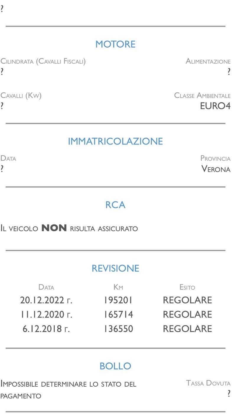

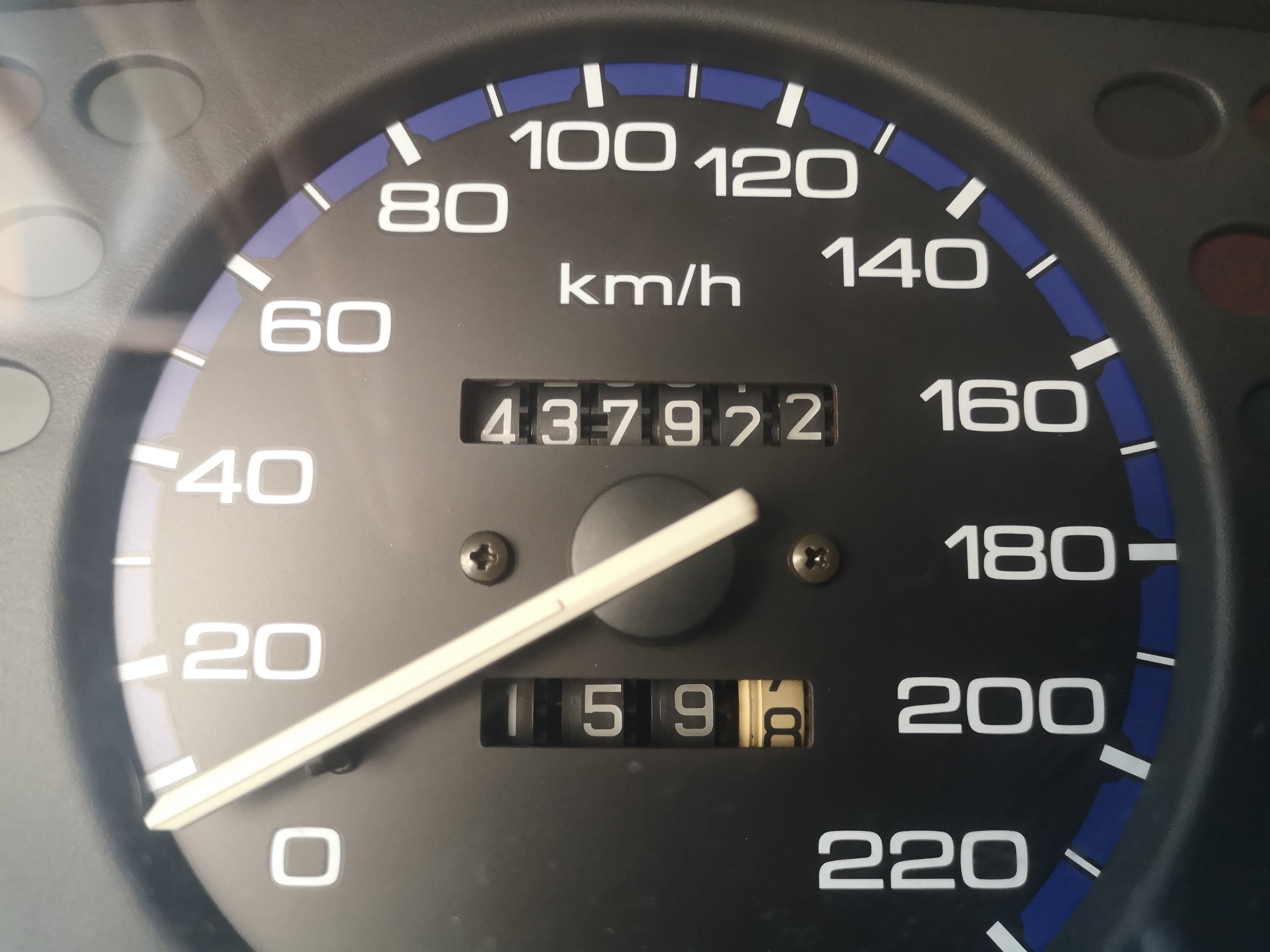

van_kris 5 #161 Отговорено 7 Август (Редактирано) @denis95 Сервизът е със сериозна репутация в хонда средите, пратиха ми клип, в който се виждат разминаването. Друг е въпросът, че по спомен и на 210 хил. км. разминаването беше толкова… двигателя мърка, не се чува веригата на студен старт. Общо взето положението е шах с пешката @Slavko за километрите, твърдя, че са достоверни по тарга. Виж, бай Ганьо ако има намеса там, щях съм скептичен, ама там доколкото ми е известно няма достъп. Редактирано 7 Август от van_kris 1 Сподели публикацията Адрес на коментара Сподели в други сайтове

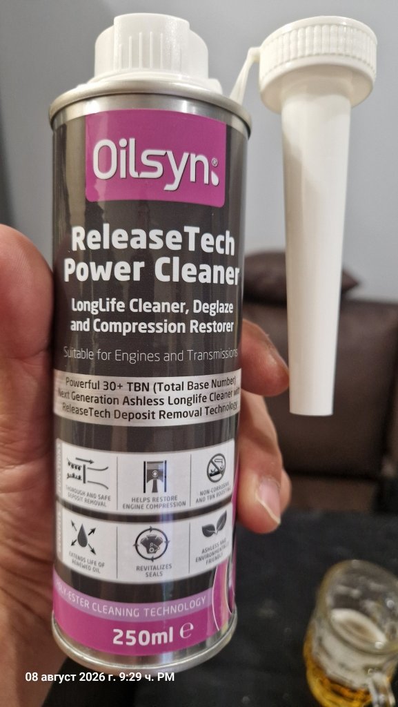

dandilov 3357 #163 Отговорено 7 Август @van_kris Има видимо подобрение между двете снимки, само от по-честата смяна на маслото. Имай предвид, че в твоя случай, маслото разтваря достатъчно отлагания, за да се замърси прекомерно и да почне да не си върши работата както трябва, само след 4 - 5 хил. км. Затова силно препоръчвам да съкратиш интервала на смяна. Това е другият начин да поизчистиш двигателя, преди да си позволиш да ползваш промивки в твоето състояние. Направи 3 по- къси смени на маслото и после пробвай Oilsyn Long Life. Относно веригата, абсолютно съм сигурен, че при твоето положение, хидравличният й обтегач се е задръстил и не си изпълнява функцията. Той се активизира от налагане на маслото. Затова не може да опъне веригата както трябва, щото е задръстен, а от там ще се разминават белезите. Смени го с нов след 3-те по-кратки смени на маслосто и след промивката с Oilsin-а. Между другото имай предвид, че се сменя не само ангренажната верига, а целият ангренажен комплект, заедно със всички зъбни колела (включително и двете на балансиращите валове) и малката верига за балансиращите валове, и всички обтегачи. Иначе новите вериги заминават много бързо. @Ангел1 10к са му множко, ако си на бензин. Ако не искаш да започне да го пипа, намали интервала в зависимост от спецификацията на маслото, режима на каране и използваното гориво. 1 1 Сподели публикацията Адрес на коментара Сподели в други сайтове

dandilov 3357 #170 Отговорено 8 Август (Редактирано) @Mkilla Различни са! Макар, че опаковката изглежда подобно. Флъш: https://autoro24.de/produkt/oilsyn-releasetech-power-flush/ Лонг лайф - "мека", естерна база, за целия период на използване на маслото: https://autoro24.de/produkt/oilsyn-releasetech-power-cleaner-long-life/ Доставка от Германия - с https://www.ggbg.bg/bg/ на цена от 2 евро на килограм. Като купих CR-V-то ползвах Лонг лайф за първоначално почистване. Поръчах си скоро и една за профилактика при следващата смяна на маслото. Редактирано 8 Август от dandilov 2 Сподели публикацията Адрес на коментара Сподели в други сайтове
