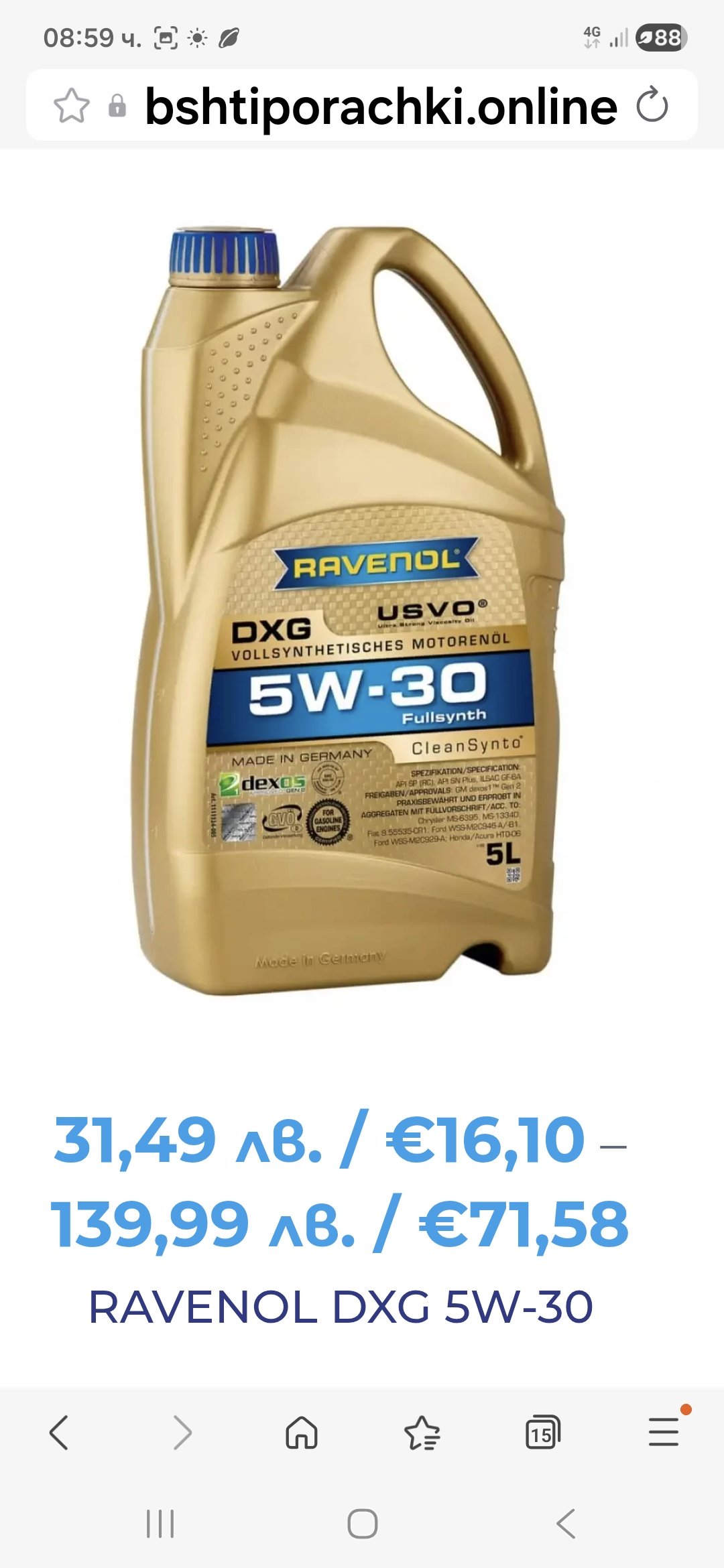

Ето ти две .
1563801622_Screenshot_20260423_085339_SamsungInternet.thumb.jpg.22ee4d313e480785be703bd91eb7e2ef.jpg618387758_Screenshot_20260423_085917_SamsungInternet.thumb.jpg.4991717dee5ade1ab574848f1ff8f062.jpg
Има ги в Бг може да се купят.
https://obshtiporachki.online/?pa_proizvoditel=amsoil&pa_viskozitet=5w-30
Наско  @Ronin7 колегата от общите поръчки може да ти ги достави.

Преди 2 часа, CARPERA написа:
Ето ти две .
Маслата филтрите всичко.
Мерси

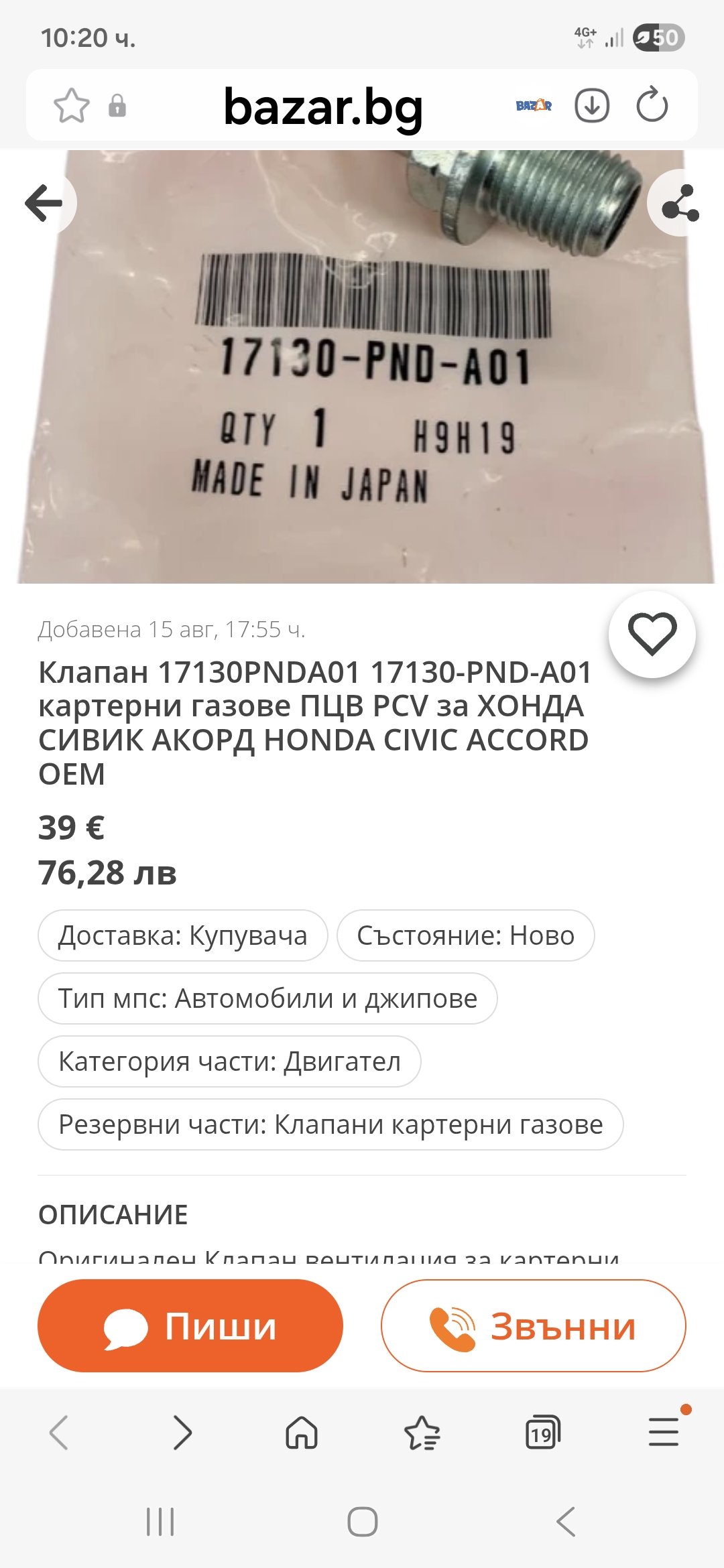

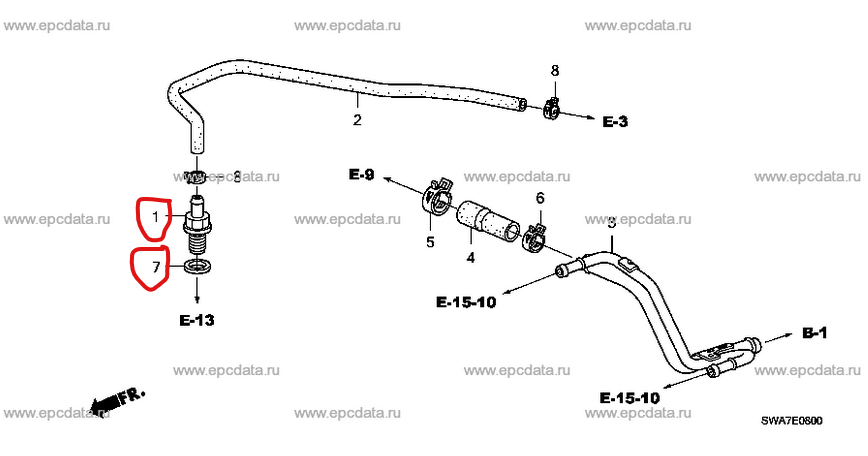

Сетих се и още нещо. Смени си и PCV клапана за всеки случай. Honda OEM# 17130-PND-A01 и дихтунгата (14mm): 94109-14000
Преди 5 часа, dandilov написа:
Искат ми 60 евро за този клапан, в Шумен, поръчал съм не оригинален ...
@denis95
Ако потърсиш го има и на 39 евро
Клапан 17130PNDA01 17130-PND-A01 картерни газове ПЦВ PCV за ХОНДА СИВИК АКОРД HONDA CIVIC ACCORD OEM https://bazar.bg/obiava-51378106/klapan-17130pnda01-17130-pnd-a01-karterni-gazowe-ptsw-pcv-za-honda-siwik-akord-honda-civic-accord-oem
734609572_Screenshot_20260426_102027_SamsungInternet.thumb.jpg.65db65122de09624b51e58f75caabfeb.jpg
  • Надолу 1
Аз хубаво ш потърся ама не го разбирам това бе хора, как едно келево клапанче ш струва 80-120лв, хонда беше марката на народа...надеждно и здраво и ефтино, татална промяна, просто взех адски да се разочаровам. Поръчвам от тему за 3 евро, квот ще да става, хората които ми казваха недей хонда май ще излязат прави
