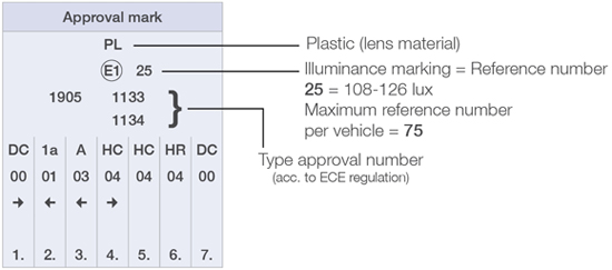

ogi28b 458 #47 Отговорено 5 Февруари, 2019 Има ли нещо подобно на фара, да речем отстрани на корпуса, който се явява кутия за късата светлина: или такова: Това са маркировките на фаровете. Теб те интересува комбинацията от букви "HC" или "DC" , което е съкратено за Halogen и Discharge, в зависимост дали са за халогенна или ксенонова лампа. Буквата C показва, че е къса светлина. Ако е R - е за дълга. Гледаш стрелката под тази комбинация от букви (HC) да сочи НАДЯСНО, което значи че тази светлина е за ДЯСНО ДВИЖЕНИЕ по пътищата. Ето повече информация: https://www.hella.co.nz/en/technology/headlamps-and-inserts/decoding-the-combinations/ ----------------------------------------- Другият начин, ако маркировките са изтрити: ако погледнеш фронтално в късата светлина (без тя да свети!) и загледаш положението на ламаринката, която реже светлината и по-точно - чупката в средата. Трябва да виждаш изображение, подобно на това: -------------------\______________ Ако виждаш обаче изображение, подобно на това: _____________/---------------------- то е 100 % сигурно, че този фар насочва светлината наляво и нагоре, като за ляво движение по пътищата. С други думи - трябва да виждаш силует, който е огледален на петното, което фарът прави на стената. Ето силует от фар: Трябва да го виждаш обърнато отлво надясно. Утре ще кача снимка, ако дотогава не си намерил маркировките по фара. 1 1 Сподели публикацията Адрес на коментара Сподели в други сайтове

ogi28b 458 #49 Отговорено 5 Февруари, 2019 (Редактирано) Може би не съм се изразил добре, затова повтарям: под маркировката HC трябва да има стрелка, сочеща НАДЯСНО. Отивам да си снимам фара. Редактирано 5 Февруари, 2019 от ogi28b Сподели публикацията Адрес на коментара Сподели в други сайтове

ogi28b 458 #51 Отговорено 5 Февруари, 2019 А.. измамници, и на моите не са сложили стрелки, а според изискванията - като няма стрелки е за ляво движение. Е, явно не е така. Снимката е на оригинален ляв фар, фейслифт, ксенон. За прехвърлянето - имаше теми или мнения, казваха, че става, ама е малко играчка. Аз на твое място бих дал още малко пари и бих си сложил чисто нов ксенон на цокъла за халогенна, а автоматичното насочване и пръскалките си ги имаш така или иначе. Даже 55 вата, но да знаеш, че е забранено и не ти давам такъв съвет. Сподели публикацията Адрес на коментара Сподели в други сайтове

ogi28b 458 #53 Отговорено 5 Февруари, 2019 Това е старият ти ли? На него ги има всички стрелки, сочещи надясно, както е редно. (Тези под HCR (халогенна дълга) и под DC (газоразрядна къса)). Ако е на новия фар - значи всичко е точно. Макар че аз на моите нямам маркировки на "стъклото". Сподели публикацията Адрес на коментара Сподели в други сайтове

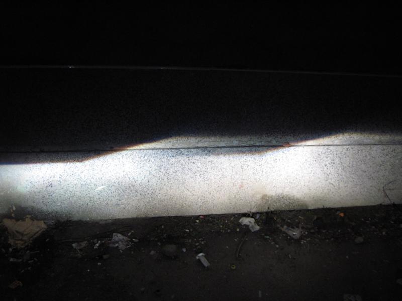

jijane 495 #61 Отговорено 25 Септември, 2020 Само имай предвид, че шейдърите за ксенон и за халоген са различни. Профилът им е различен и светлото петно е различно. Иначе може да се побългарят, то кое ли не може. Сподели публикацията Адрес на коментара Сподели в други сайтове
Pavel_Pavlov 1029 #62 Отговорено 25 Септември, 2020 Може ли да кажеш с кое са различни? Аз мислех, че са еднакви. Поне със сигурност и двете отрязват лъча светлина така ____/¯¯¯¯ 1 Сподели публикацията Адрес на коментара Сподели в други сайтове
