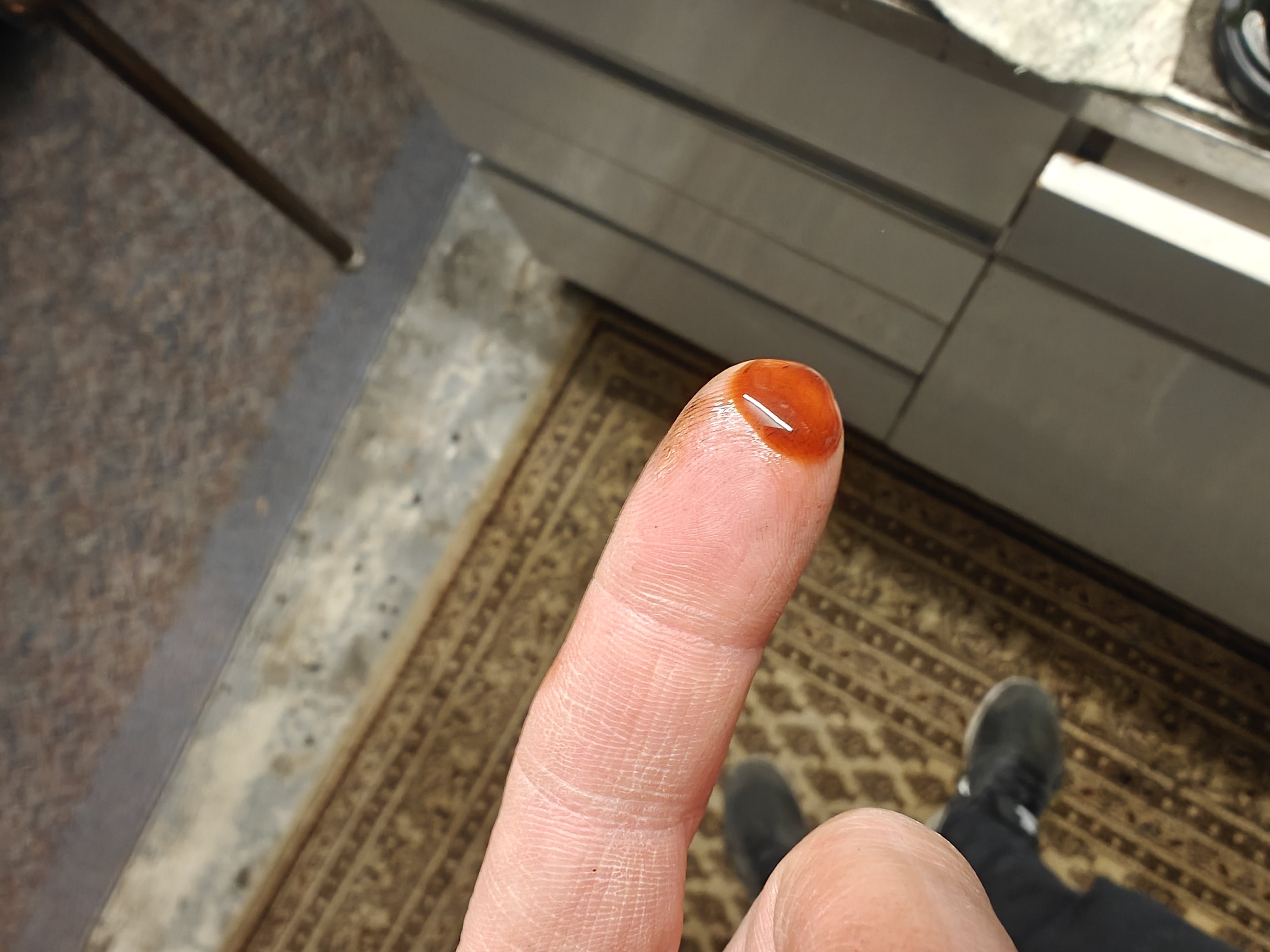

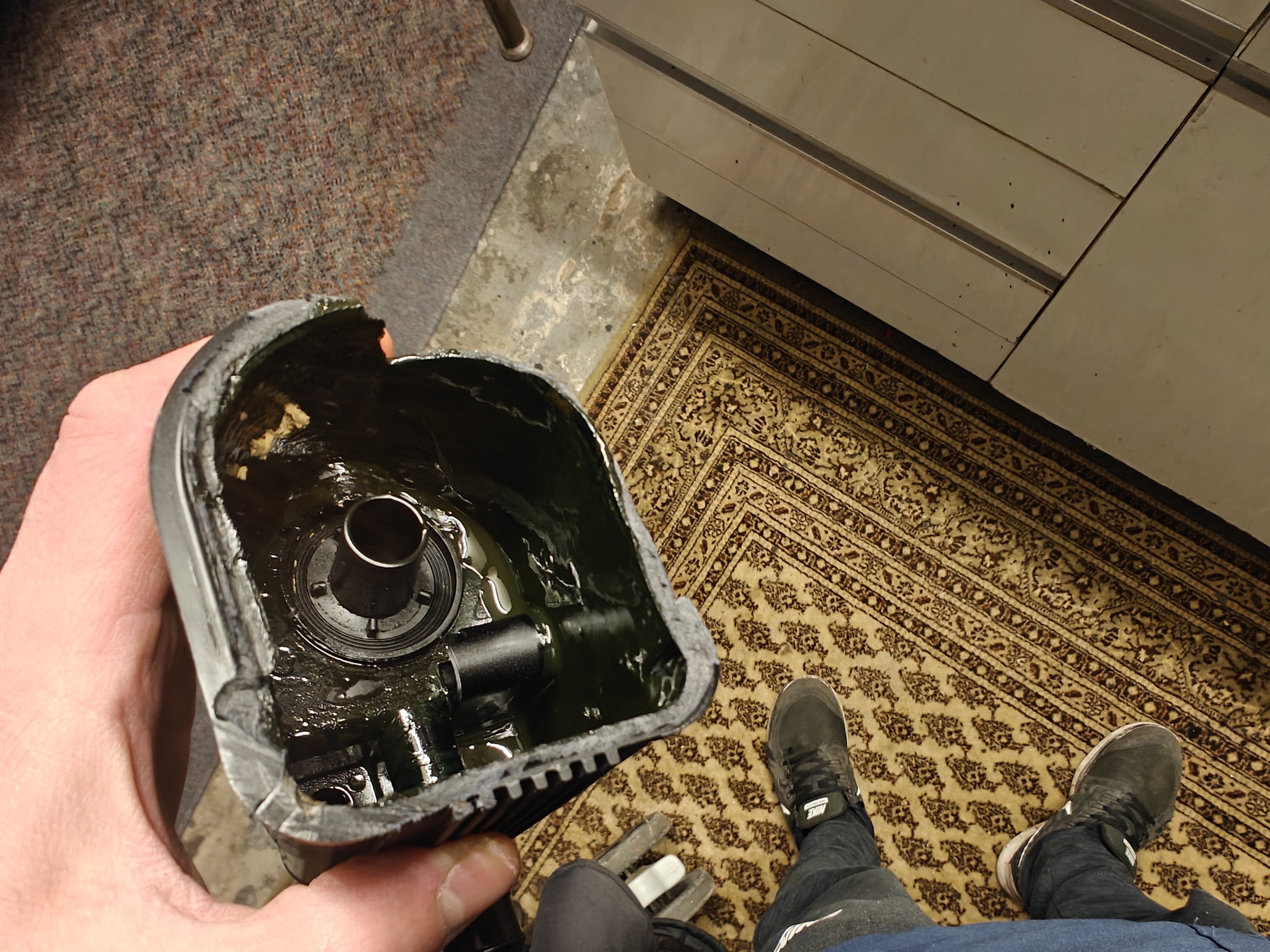

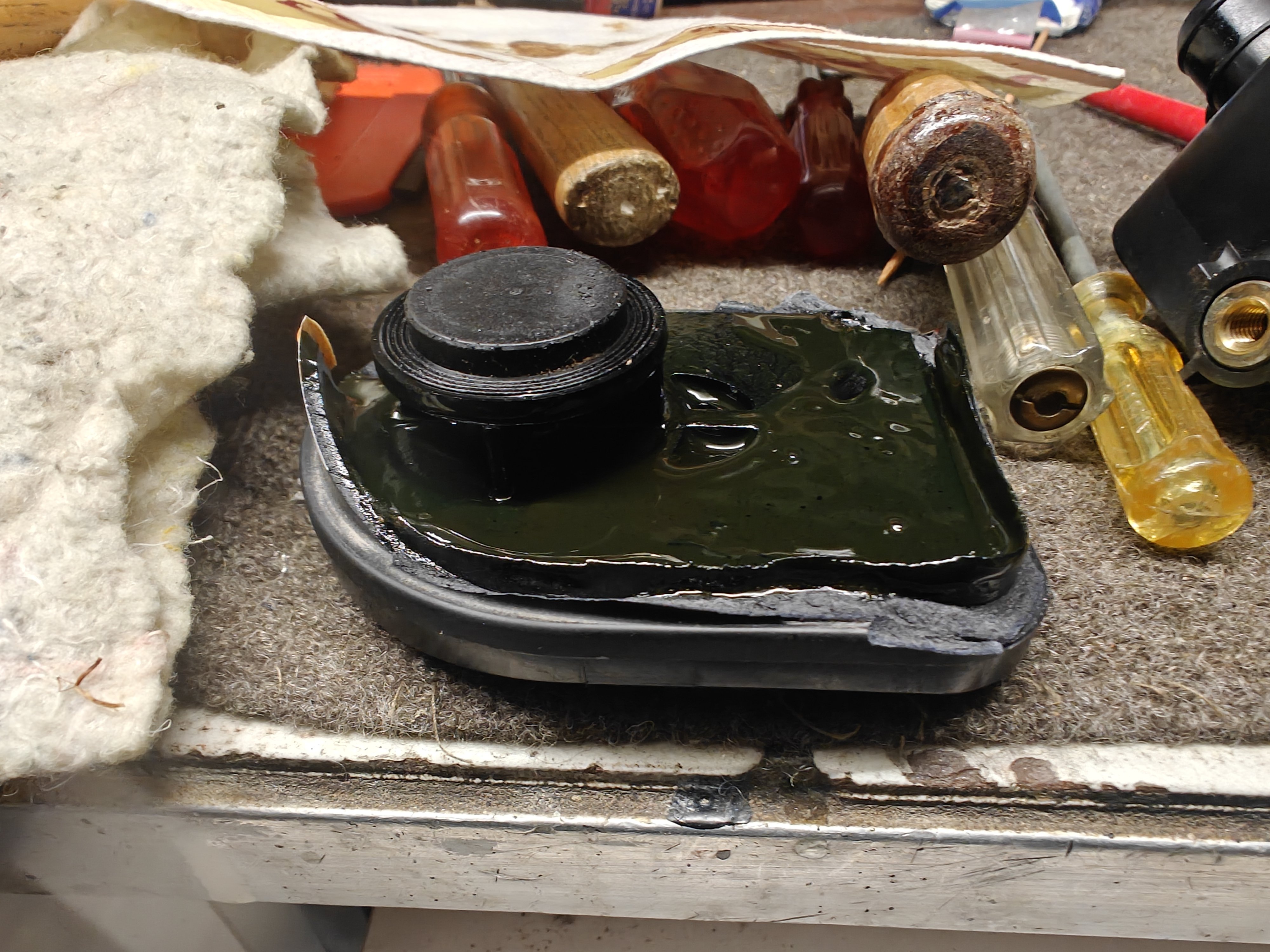

MotoMK5 51 #33 Отговорено 21 Януари Здравейте вчера смених филтрите на газовото обаче в големия филтър имаше една странна смес(както винаги го отворих да видя какво има вътре) Сместа е нещо като кафеникава обаче не е масло ,а нещо друго и понеже мирише на газ не успях да разбера какво е.Най вероятно изпарения от изпарителя или кой знае какво. Ето снимки. Днеска ще пробвам да видя има ли пробна изпарителя и да я отворя и дали нещо ще изтече от него. Иначе не съм забелязал колата да прави проблеми на газ. Сподели публикацията Адрес на коментара Сподели в други сайтове
