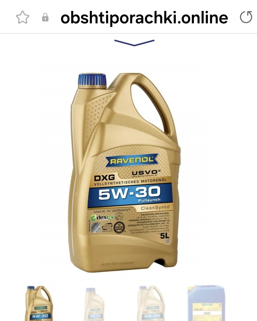

dandilov 3168 #2124 Отговорено 19 Юли DXG и неговият хидрокрек събрат HDX вече имат спецификации API SQ и ILSAC GF-7A. https://www.ravenol.de/en/product/motorenoel/pkw-motorenoel/ravenol-dxg-sae-5w-30 https://www.ravenol.de/en/product/motorenoel/pkw-motorenoel/ravenol-hdx-sae-5w-30 1 2 Сподели публикацията Адрес на коментара Сподели в други сайтове

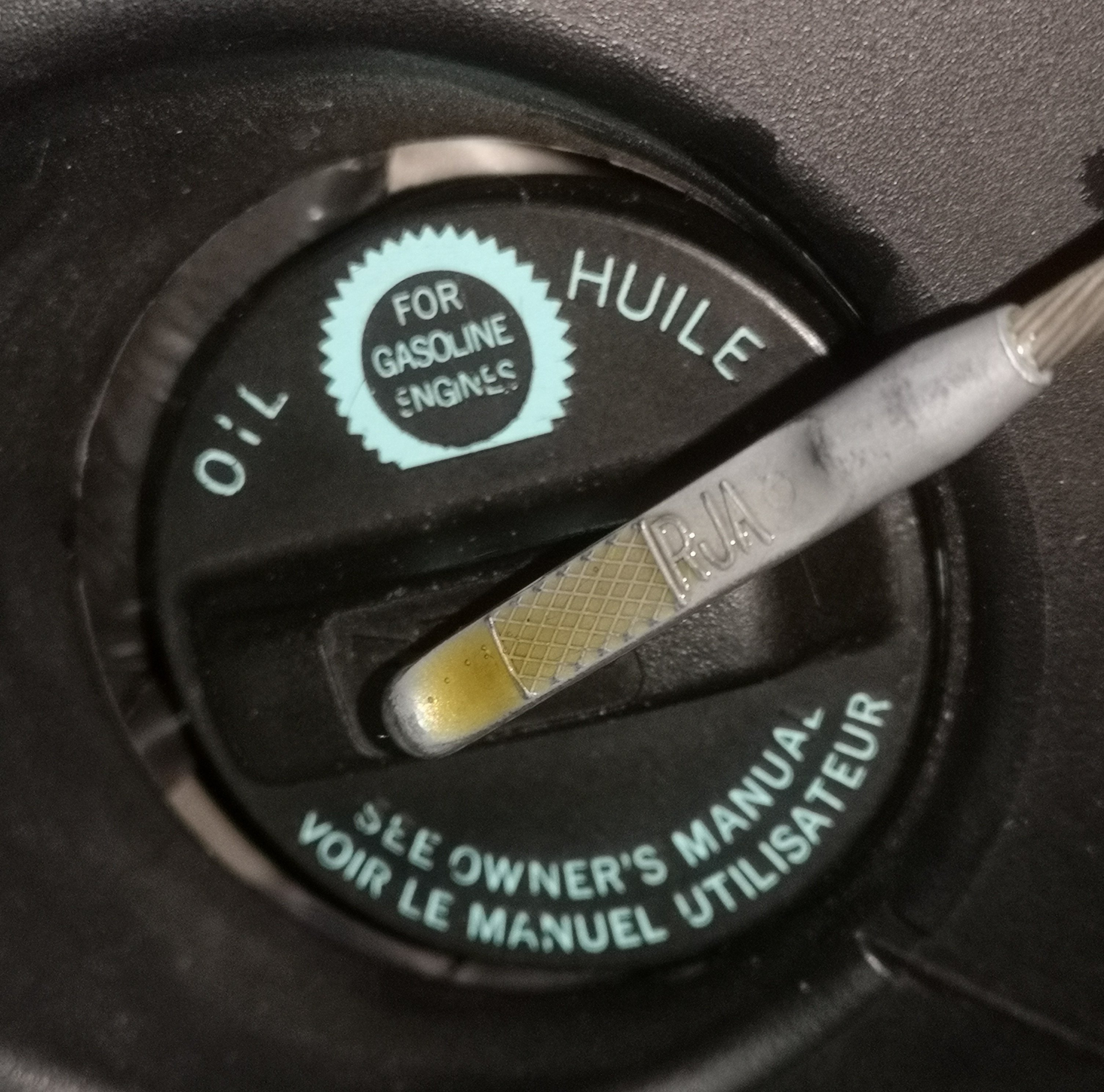

ceco_accord 7036 #2126 Отговорено 24 Юли (Редактирано) Не е тук мястото на моята питанка, ама понеже темата е популярна, а и набързо: Преди 3 седмици смених маслото на Ледженда и го прибрах пак в гаража, та от тогава не е каран. Онзи ден проверих нивото, без да е пален мотора - над МАХ е. Запалих, поработи минутка, угасих го и след минутка мернах нивото - беше си на МАХ. Знам че моторът събира 0.5 л в системата, което няма как да се източи, а в сух мотор се наливат 5л. При смяната не знам колко точно е налято, но казах 4л. да сипят, а аз после ще се оправям, но от 10л. туба без скала трудно се контролира количество. Реших че е много, а и по съвет на Дани - пробвах да дръпна малко през сондата на щеката, но уви, не сполучих. И ся се чудя, да точа ли, или да карам така. Никога не съм карал с масло на МАХ и винаги съм го мерил на студен мотор и равно - по навик. Хвърлих 1 око в книжката на колата и там буквално пише: "При проверка нивото на маслото, автомобилът трябва да стои на хоризонтална площдака, а двигателят му трябва да е загрял. Нивото се препоръчва да бъде контролирано примерно 3 минути след гасенето на добре загрелият двигател." Може би е специфика на конкретният V6 мотор, но при това условия нивото си е ОК, макар нивото да е повече от което съм свикнал и карал, но пък за летните жеги е по-добре "да има повече обем за циркулация", стига да не излезе от нейде да дири кой го е сипал толко мнОу. Та се чудя, що така и да точа ли, или според упътването всичко е приемливо. Може ли някой да види какво пише в книжката му за неговият шестак? Принципно, тази разлика в нивото е при около 1 седмица престой - бавно се оцеждат тез 2 глави, не е като при малолитражките. Редактирано 24 Юли от ceco_accord Сподели публикацията Адрес на коментара Сподели в други сайтове
Rakeem 944 #2127 Отговорено 24 Юли Аз винаги го държа над макса с около 2мм след престой('R' на твоята щека), но при теб(ако достига 'А'), малко са се оляли, но не е драма, в движение няма да ги усети, всичко ще се качи горе. Направи й едно трипче да я раздвижиш и ще се нормализира, ако й е в повече. 1 Сподели публикацията Адрес на коментара Сподели в други сайтове
gecata1059 48 #2128 Отговорено 24 Юли И аз меря винаги на студен мотор , а в книжката пише на загрят. Но миналата седмица ме изненада на сина Акорда. Правя редовната проверка на течности и изненада. Всичко на горе. Спирачна течност,масло, антифриз и хидравлична. После се усетих ,че е близо 40 градуса жега. Та и това има значение. 1 1 Сподели публикацията Адрес на коментара Сподели в други сайтове
ceco_accord 7036 #2129 Отговорено 24 Юли Бе, той спи в гаража летен сън, а там е поне 15 градуса по-хладно. Ще го разходя скоро и то ш си обади. Сподели публикацията Адрес на коментара Сподели в други сайтове
ceco_accord 7036 #2130 Отговорено 24 Юли преди 21 минути, Rakeem написа: Аз винаги го държа над макса с около 2мм след престой('R' на твоята щека), но при теб(ако достига 'А'), малко са се оляли, но не е драма, в движение няма да ги усети, всичко ще се качи горе. Направи й едно трипче да я раздвижиш и ще се нормализира, ако й е в повече. Амии, в "следработен" режим си е под 'R', макар че не съм гледал на работещ мотор колко е точно. Сподели публикацията Адрес на коментара Сподели в други сайтове

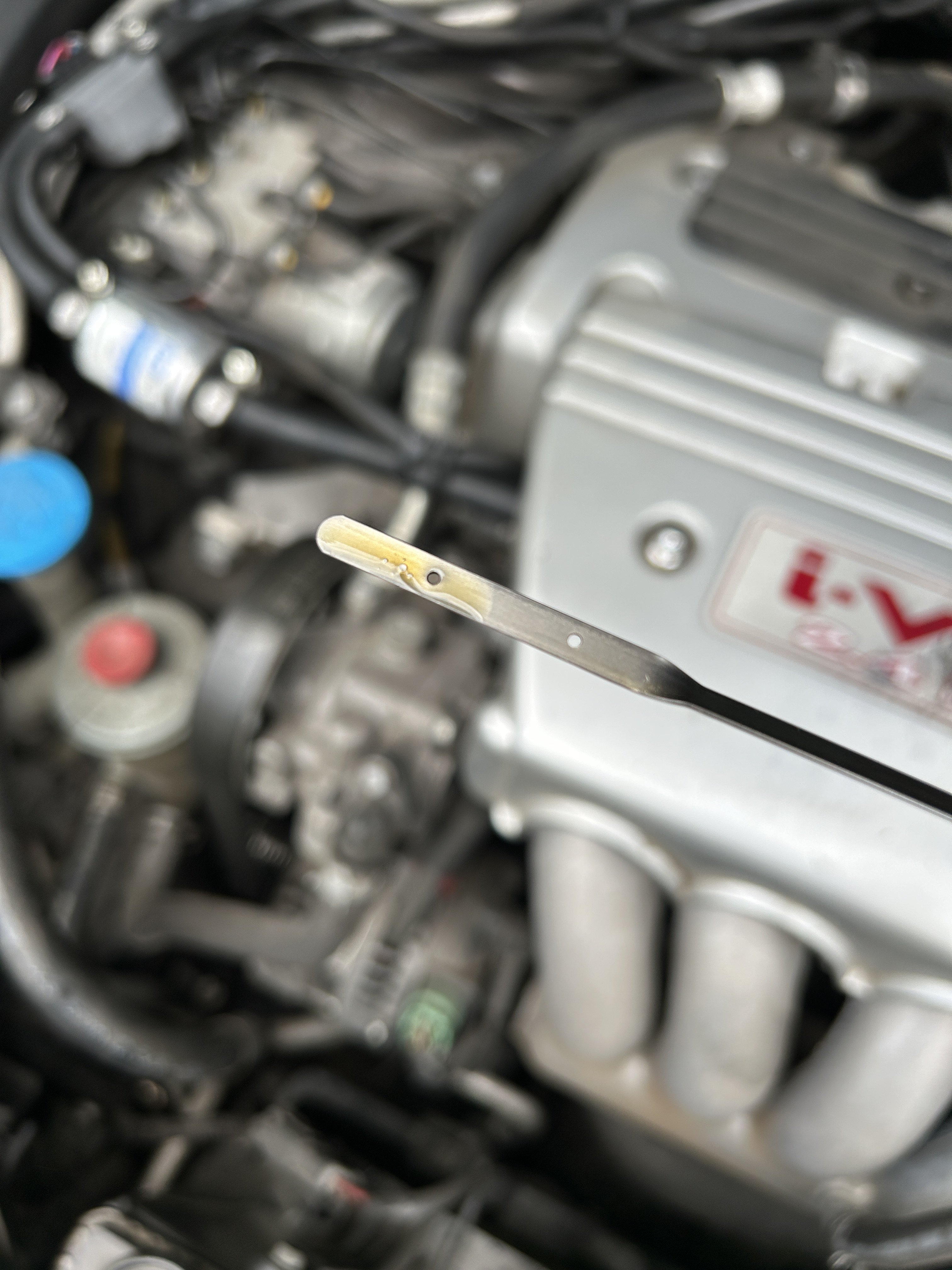

Robben 129 #2131 Отговорено 27 Юли (Редактирано) Колеги, аз с обратния на Цецо “проблем”. След смяна на маслото оня ден ми стои на средата. Сипахме 4.1 л. /знаем, че е 4.2/. Показанието на щеката е след 45 мин. престой. Одеве го мерих 10ина мин. след гасене, беше малко над минимума или някъде там. То сега е прясно и трудно малко се вижда къде е точно. Чудя се, да му сипя ли 200-300 гр. да доближи макса? Редактирано 27 Юли от Robben Сподели публикацията Адрес на коментара Сподели в други сайтове
ceco_accord 7036 #2132 Отговорено 27 Юли От снимката добре се вижда до къде е - на 40% от диапазона между 2-те отворчета. Нали на еднакво (хоризонтална основа за колата) място го мериш? Сподели публикацията Адрес на коментара Сподели в други сайтове
Robben 129 #2133 Отговорено 27 Юли Да, на едни и същи места го меря. Между другото, при предната смяна при сипани 4.2 л, беше малко под максимума, сега е около средата… Сподели публикацията Адрес на коментара Сподели в други сайтове
vespa 337 #2134 Отговорено 27 Юли Аз сипвам 4.6 литра при смяна на маслото. Всичко зависи от това колко си източил. 2 Сподели публикацията Адрес на коментара Сподели в други сайтове
ceco_accord 7036 #2135 Отговорено 27 Юли преди 20 минути, Robben написа: ... при предната смяна при сипани 4.2 л, беше малко под максимума, сега е около средата… Жега е - антифризът денонощно не пада под 30 гр. та и маслото е по-течливо и по-бързо ляга в картера. Виж нивото минутка след гасенето. 1 Сподели публикацията Адрес на коментара Сподели в други сайтове
Robben 129 #2136 Отговорено 27 Юли Въобще не съм се сетил да видя колко източваме. Между другото колата беше вдигната и като нищо може да сме източили повечко масло. Утре ще и долея 200-300 грама. 1 1 Сподели публикацията Адрес на коментара Сподели в други сайтове
Ивайло Димов 182 #2137 Отговорено 28 Юли (Редактирано) Важното е да не пада под средата, особено ако се пътува планинско или маршрут с изкачвания и спускания, да не остане шнорхела в положение та да не подава достатъчно масло. 2-3 мм над макса също не е критичен проблем, по груби сметки това са + 200-250 мл. Редактирано 28 Юли от Ивайло Димов 1 Сподели публикацията Адрес на коментара Сподели в други сайтове

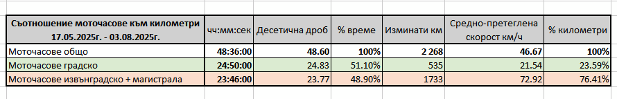

dandilov 3168 #2145 Отговорено 4 Август От темата Капкови проби на двигателни масла: Преди 6 часа, Rakeem написа: Тези мт/ч. за коли са много подвеждащи и не знам откъде тръгна тази тенденция. @Rakeem Ще прехвърля отговорът си тук. Моточасовете съвсем не са подвеждащи, а са най-точната мярка, дори и за коли. Все пак работи д.в.г., няма значение кола ли е, трактор ли е. За да се обоснова, прилагам една извадка от моите "тънки сметки", които започнах да правя със сегашното си масло. Както се вижда, изминал съм общо 2268 км. От тях градско са само 535 км, но за тях двигателят ми е работил 51% от общото време! А за останалите 1733 км, двигателят е работил 49% от времето. Ето защо са важни моточасовете. Защото колкото повече градско караш, моточасовете се натрупват бързо, а километрите - не. Тоест, след определен период, маслото е работило достатъчно много и е за смяна, без да е изминало километрите, които иначе целиш за смяна на масло. 2 1 1 Сподели публикацията Адрес на коментара Сподели в други сайтове

ceco_accord 7036 #2159 Отговорено 5 Август (Редактирано) 1 час градско ми е седмичният пробег. 2,5 км по 2 пъти дневно, по 6 дни. Средна скорост 30 км/ч - паля: тръгни / спри, и така 8 пъти в посока. За 3 часа стигам от Монтана до Русе - 270 км. Мисля че е ясно защо гледам мото часове, а не пробег. Тея 3 часа моторът работи на около 2000 - 2500 об/мин - точно като агрегат. Ама аз не съм удачен пример - в 6 големи буркана не се сипва много гориво за да се движи колата нормално. А количеството гориво носи жегата. 3.5 харчи извънградско колкото 2.4, но разпределено на 6 буркана. Градско обаче харчи двойно - дълги предавки. Както и да е - мир и адекватно темперирано масло. Редактирано 5 Август от ceco_accord Сподели публикацията Адрес на коментара Сподели в други сайтове
