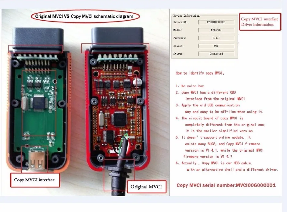

dindin 1259 #89 Отговорено 30 Януари, 2017 Колега, един друг хондаджия от острова имаше същите дертове с някъв Toyota mini-VCI кабел, с много шантав фърмуер.Беше адски ограничен в HDS. Същите неща като при теб, а и даже в PGM/FI не можеше да влезне . Разликата между само кабелите и евтините кутии по 40-50 долара си е точно тва - преходници и фасон. Фърмъерът на фалшивите е 1.4.1 и пак не можеш да стигнеш всички функции. Аз съм с такъв Xhorse MVCI, но за 80 долара и пак не мога да вляза навсякъде на моята кола. То си е pass-thru имплементация и макар да можеш да вържеш Тойота (пр. Techstream работи перфектно с J2534 кабели), Лексус, Волво и т.н., за Хондата става, но пак е според зависи каква е. Въпрос : Примерно, на един колега JDM-ският Акорд 2003 влиза в Body Electrical, но при мен не ще. Не може да обучава ключове. Спорна е работата с CAN, доколкото разбрахме от Бранко. Отделно не окъсява SCS вътрешно, когато го зададеш през HDS (нужно за някой ABS/VSA функции). Или си вземи оригинален HIM от последния линк(не знам какво те притеснява серийния, има и читави преходници RS232 / USB TTL), ако ти се мъкне лаптоп или пробвай Easy Diag-a, който Доцев препоръча (щом и VSA калибрация прави с него и с телефон/таблет - ще ти излезе същите пари колкото HIM-a... Сподели публикацията Адрес на коментара Сподели в други сайтове
JapCar 339 #90 Отговорено 30 Януари, 2017 HIM прави ли всички функции, има ли клонинги или винаги е оригинал? Не знам защо не ми се ще HIM... Мъкнене на лаптоп не ме притеснява имам хубав малък HP..., а и няма да правя диагностика постоянно. И все пак, защо има толкова разлика в цените на външно еднакво изглеждащи кабели? Кой да избера, ако реша да е от тях, по какъв критерий, няма как да знам какъв им е фърмуерът? P.S. Не съм заплаха за бизнеса на комерсиалните форумци тук, та ако искат да ми дадат съвет на лични... . Сподели публикацията Адрес на коментара Сподели в други сайтове
dindin 1259 #91 Отговорено 30 Януари, 2017 (Редактирано) Всичко е неоригинално, приятелю . И аз така мислех, че не ми се ще HIM, а и гледам да пробвам различни неща, но освен, че закачах на приятели Тойотите, ми върши и на мен работа. И все пак за тея пари, които дадох, очаквах повече. За обучение на дроселовата клапа и гледане/чистене на грешки SRS/ABS върши работа . Гледам доста са им паднали цените, моето го купих от този търговец: https://www.aliexpress.com/item/Original-XHORSE-MVCI-3-IN-1-TIS-V8-30-023-Highly-Recommend-with-Free-Shipping/1739782295.html Това е разликата, освен това оригиналът (ако може да се нарече така, защото ползва клонирана/пренаписана китайска MVCI библиотека, както и краден фърмуер от Xhorse) мисля, че се води версия SP-70B (трябва да си видя на кутията), а ментето SP-70. Ще трябва да проверя. https://ae01.alicdn.com/kf/HTB1qZpQNpXXXXaNXFXXq6xXFXXXU/228874013/HTB1qZpQNpXXXXaNXFXXq6xXFXXXU.jpg?size=157768&height=699&width=943&hash=e5fc51938ae36cec3b8ef4be8df3e59c Тогава предположих, че цената е определящ фактор за ментето и не сбърках . Мисля, че в темата стана ясно кое, какво може да върши. Според мен и черния кабел от първия линк ще ти върши работа, макар и да е малко бавна комуникацията. Редактирано 30 Януари, 2017 от vesivanova Сподели публикацията Адрес на коментара Сподели в други сайтове
JapCar 339 #92 Отговорено 30 Януари, 2017 Картинката за оригинален и копие съм виждал, но няма как да видя вътре какво има преди да го купя. Различават се по цвят на кутията, но не знам дали е определящо. Казваш, че черния ще ми върши същата работа, като твоя, но той е подозрително евтин... Все пак каква е разликата м/у тях? А този изглежда като твоя, макар и от друг търговец, но е по-евтин... https://ru.aliexpress.com/item/Quality-Original-XHORSE-MVCI-3-IN-1-TIS-V9-30-002/32269248122.html?s=p&spm=2114.01010208.6.5.RRJWb8 Сподели публикацията Адрес на коментара Сподели в други сайтове
docev 453 #93 Отговорено 31 Януари, 2017 Вземи си HDS-а от последният линк, да знаеш, че имаш нещо и не се занимавай с друго. Или си вземи Лънч жълтият адаптер и някой да ти го нагласи(активира) за про версията, и си свиркай, щото ще може и други марки да се тестват и манипулират с него. Има хора, предлагащи активация в ОЛХ. 1 Сподели публикацията Адрес на коментара Сподели в други сайтове
