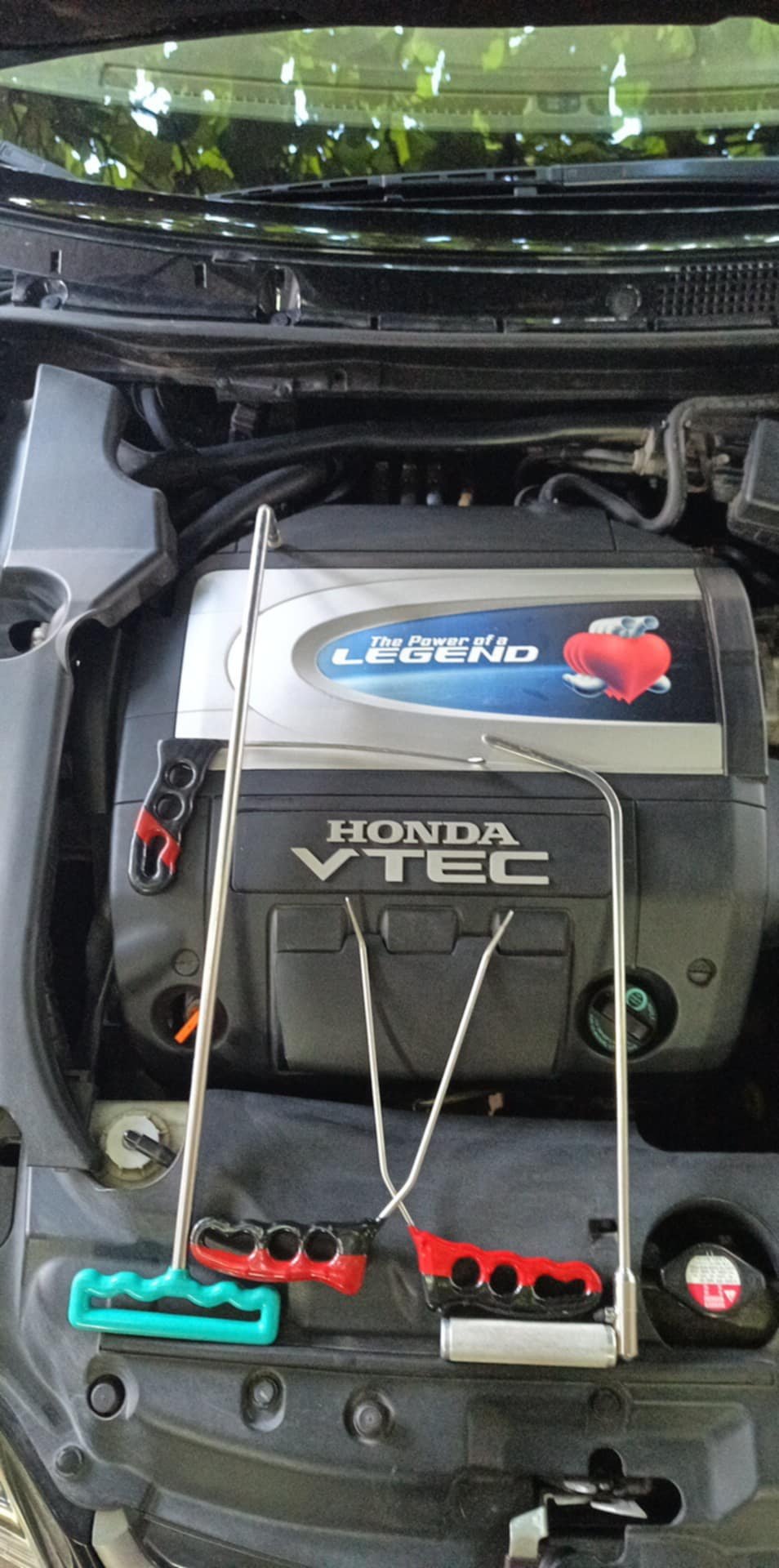

От доста време се каня и след смяната на преден десен габарит, най-сетне реших да заведа Леджо на "пластичен авто хирург". ;)
През годините разни майстори са си оставили лактите връз предните калници, подпирайки се и мислейки: - Ся ко прАим?
А калниците са алуминиеви, та мастера каза:
- При стоманените, ламарината "има памет" и само трябва да и припомниш как е била с PDR изтегляне. Алуминият се разтяга и не се връща, та ще трябва да го бутам отдолу.
Разтапицира пластмасовите кори до тях и с докторските си инструменти ги върна в заводски вид.
Под небето не си личеше, обаче в гаража, с тоз висящ таван на ламели, напАо къса нерви. ;)
И 2-та бяха така:

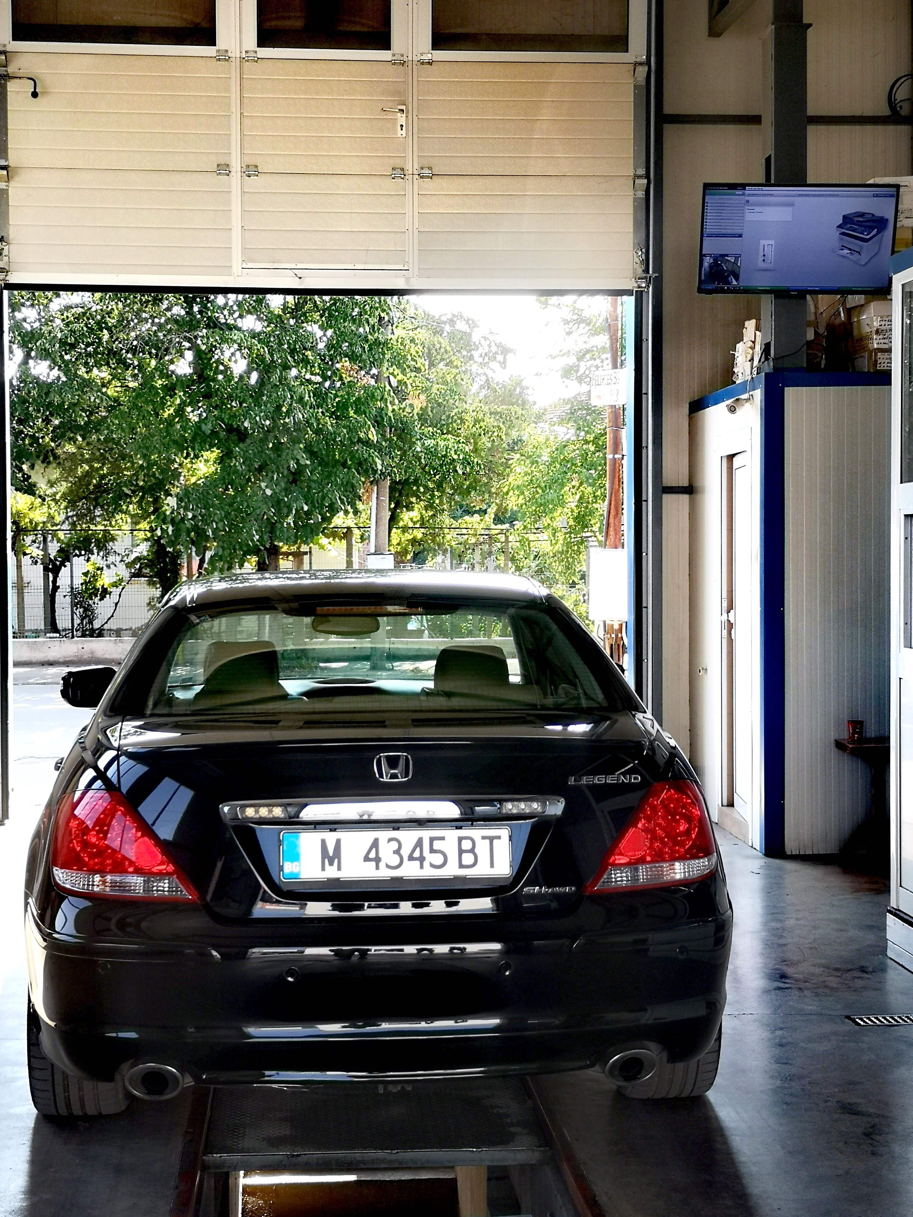

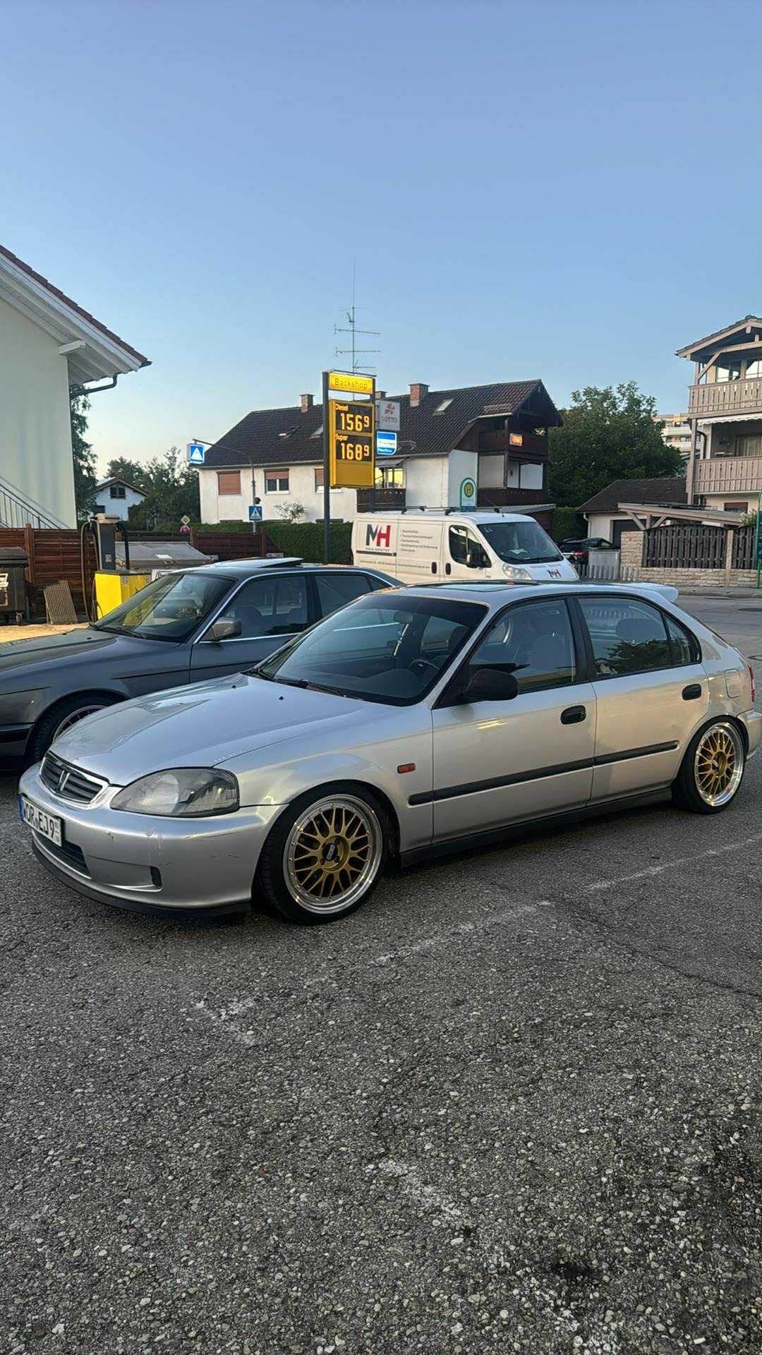

Ще караме още 1 година.
Още днес - 2 магистрали.
Сичко е 6. ;)
IMG_20250808_093016_edit_633808635454328.jpgIMG_20250808_093500_edit_633903452832959.jpg
Изглежда много bad ass

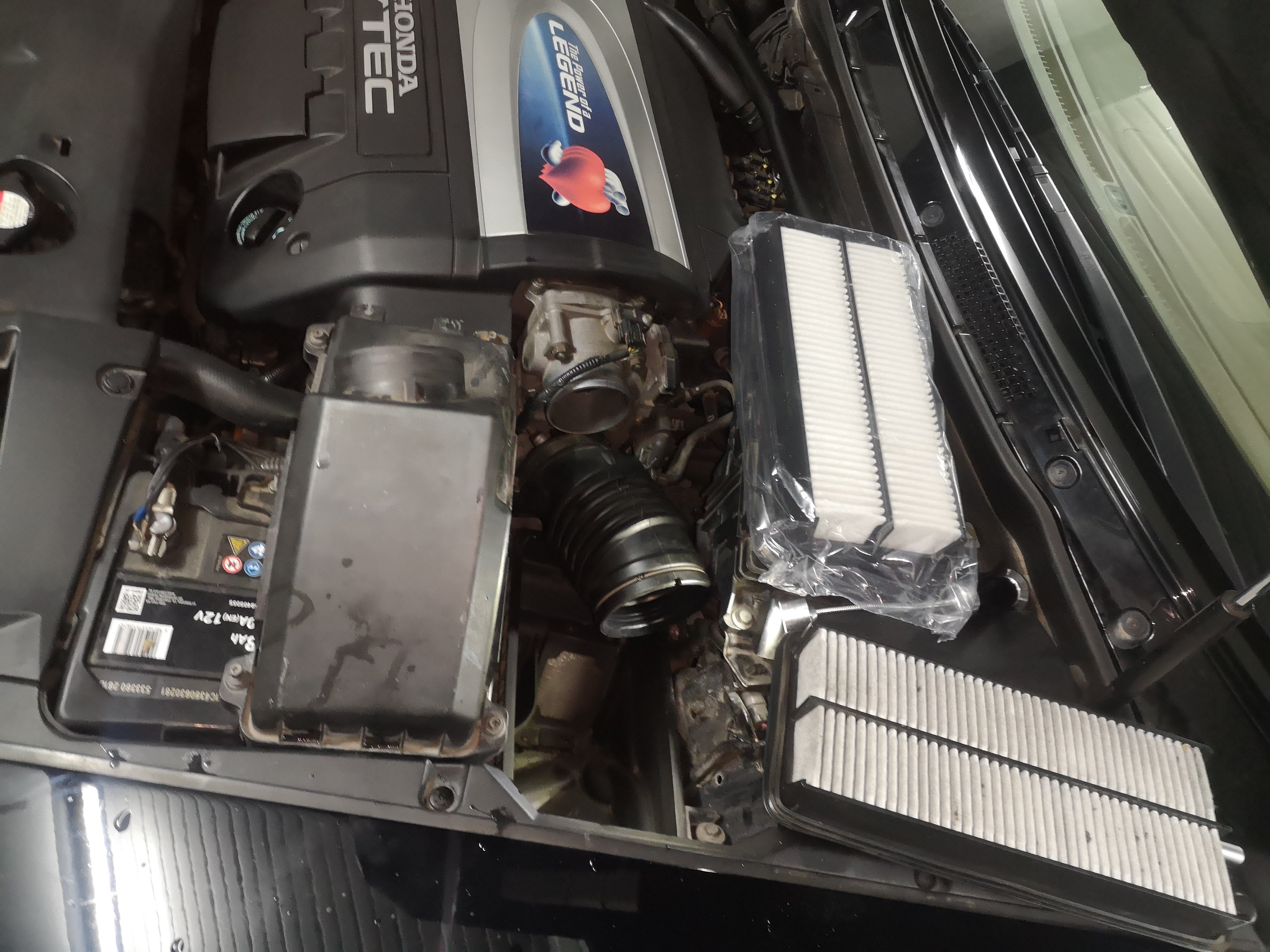

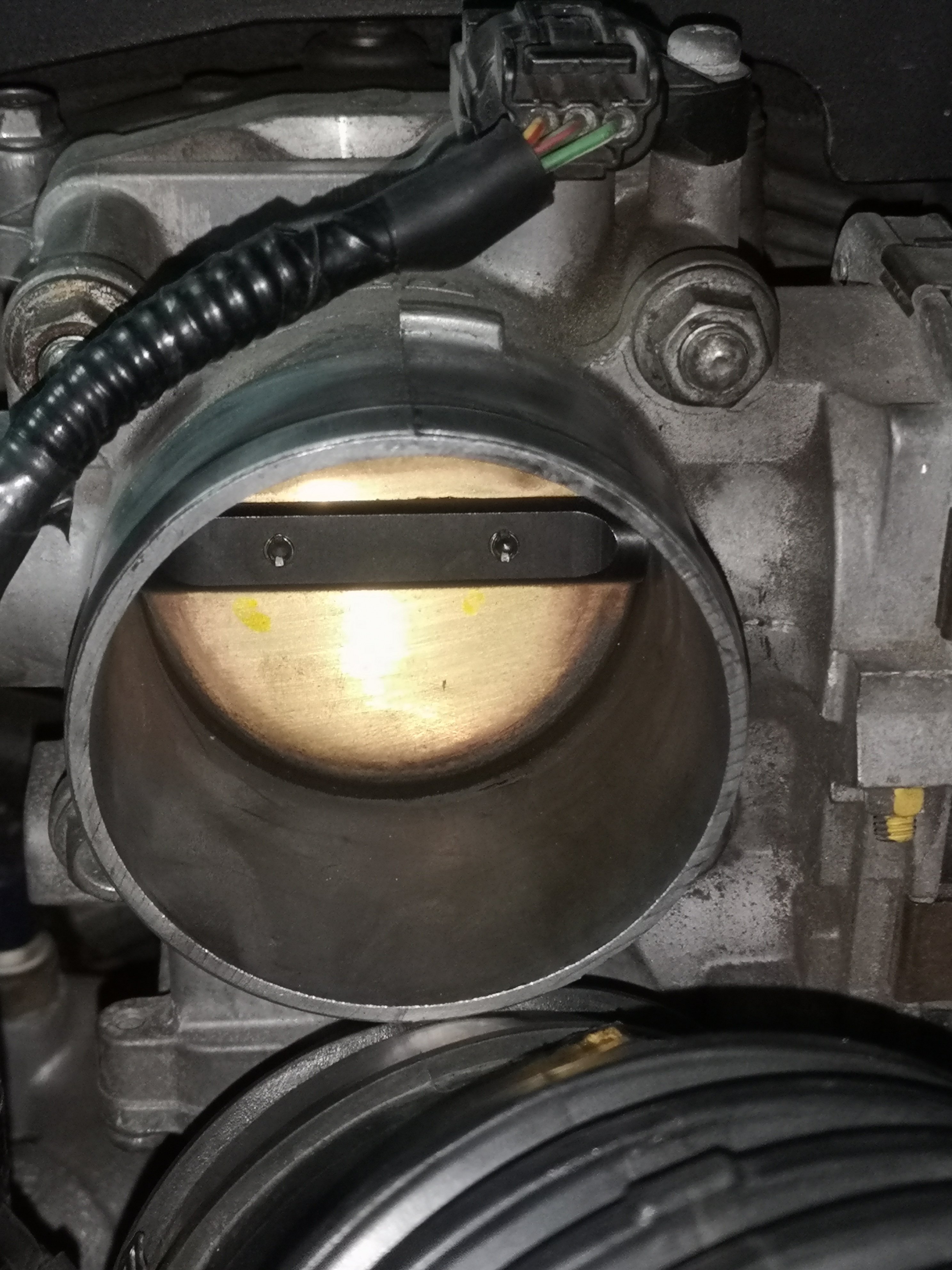

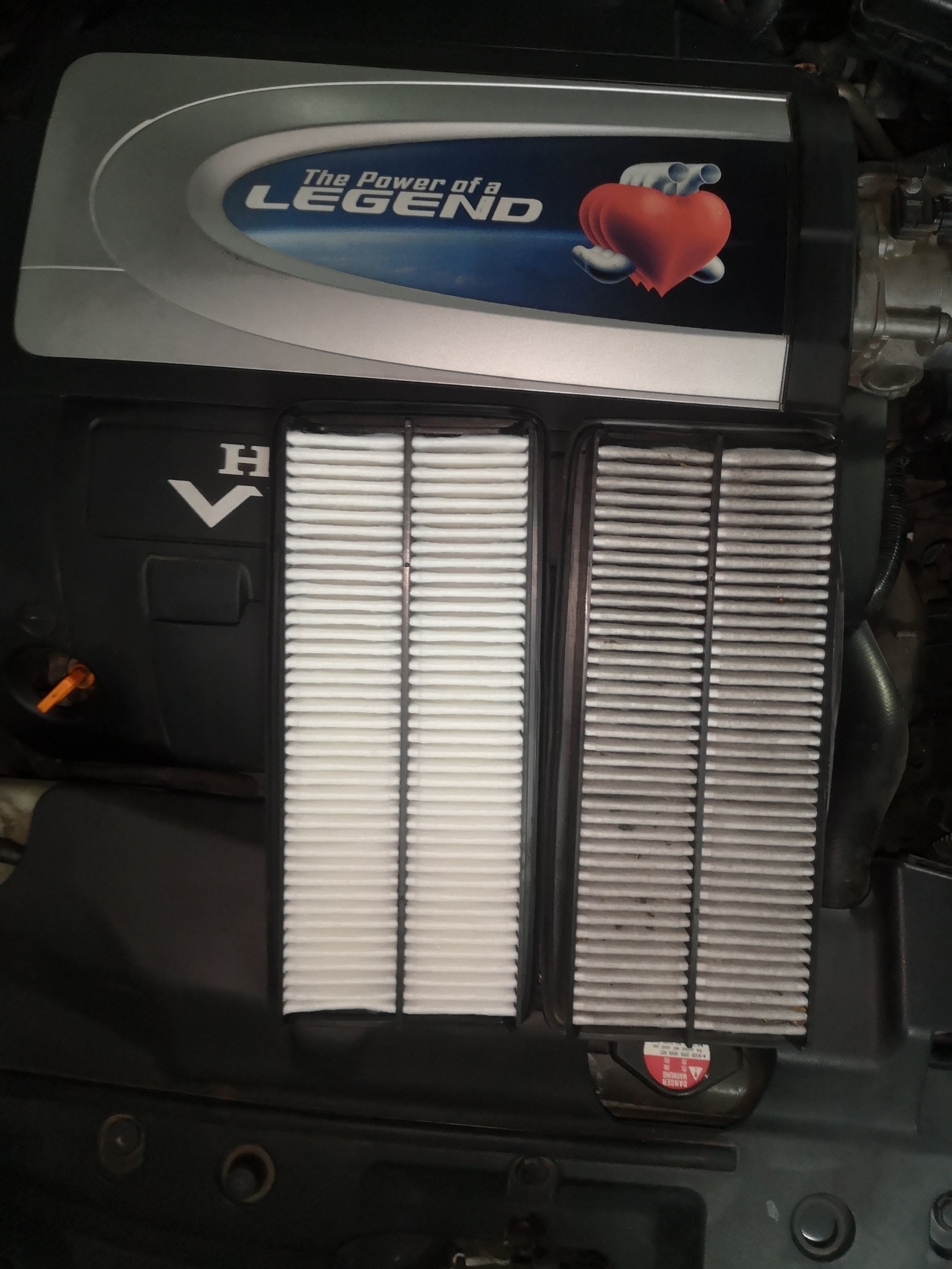

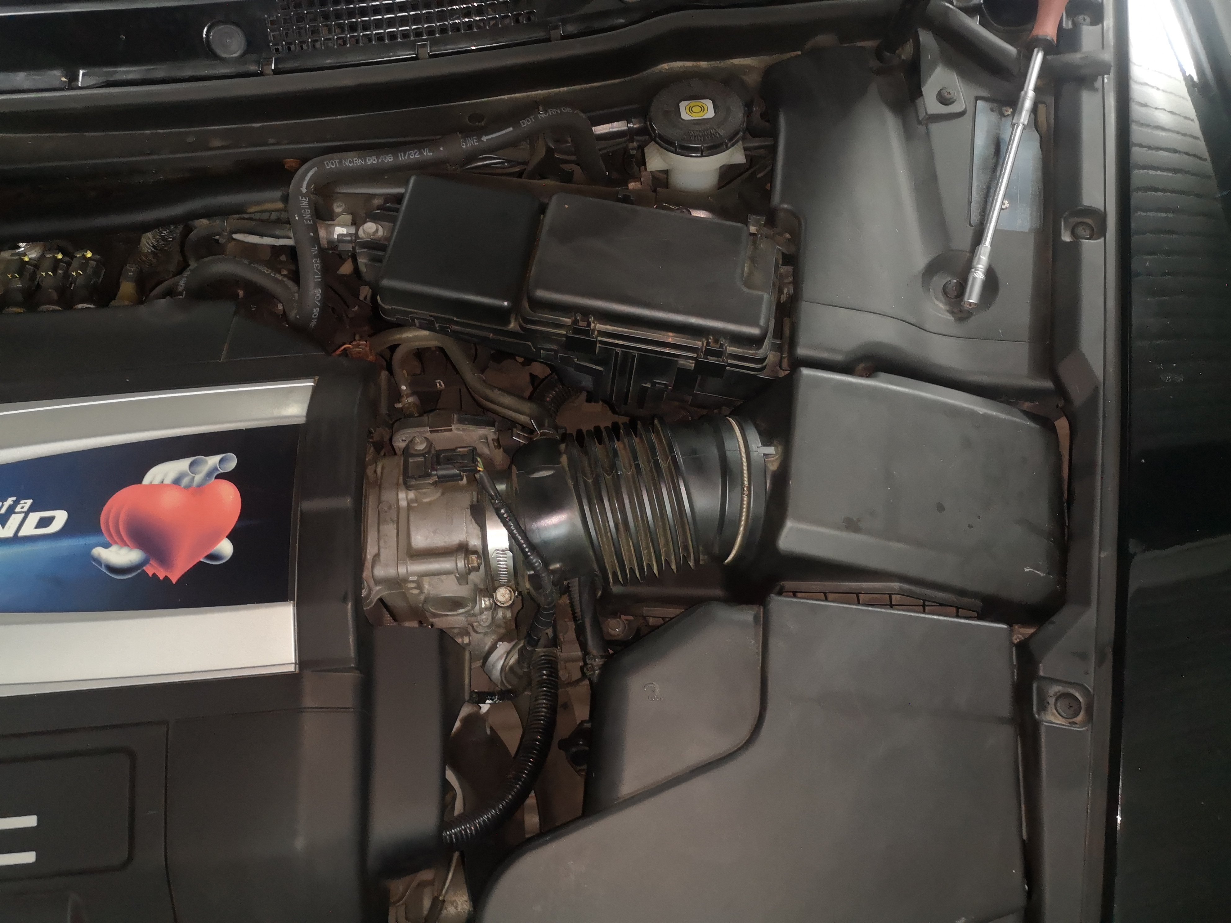

Всяка година по веднъж се леят пот и псувни при смяна въздушен филтър на мотора.
За да има място за V6, останалото е по кюшета и долапи. :(
Хем ма мързи да разтапицирам ляв калних, хем и нищо ново не измислих като подход, ама той "мързелът не морял, а само мъчел".
Както и да е, турих нова маска на дросела, па ша кара. ;) Кислород да има, ама в таа жега - де го ...

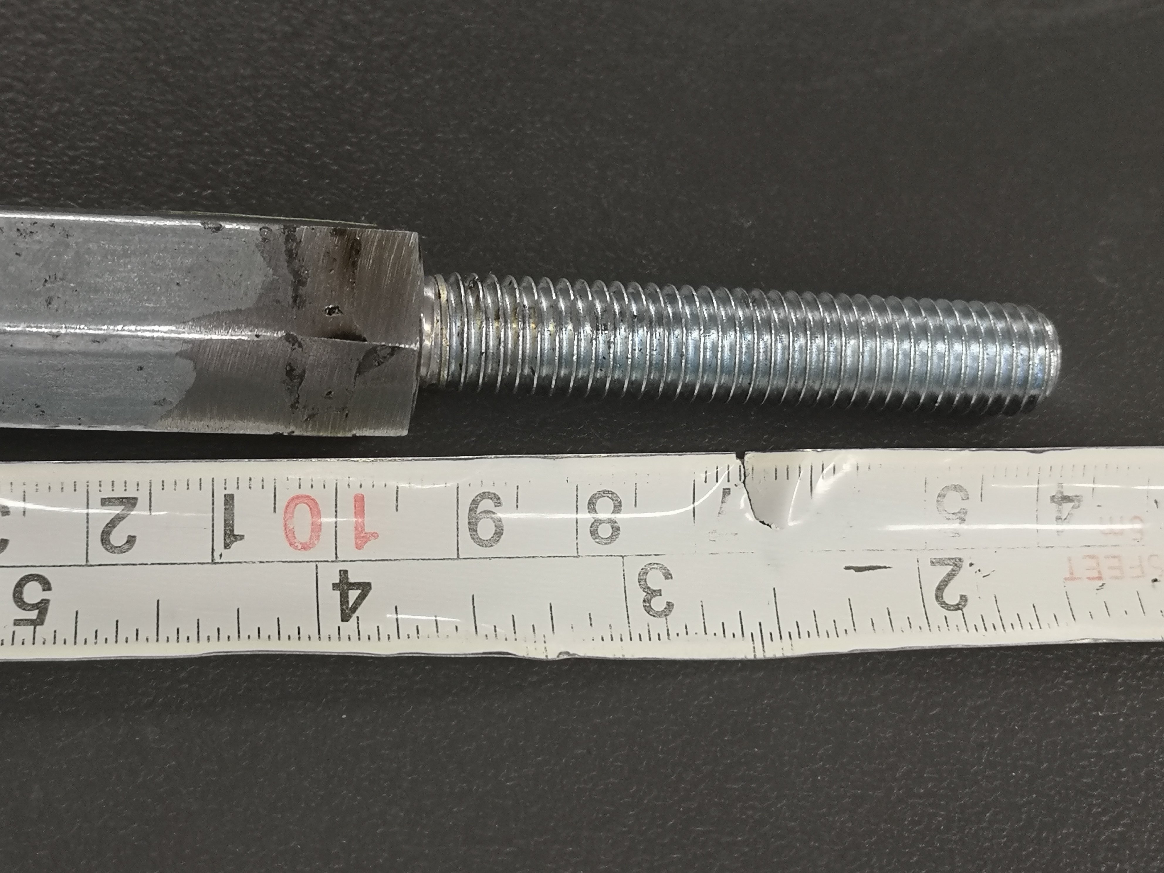

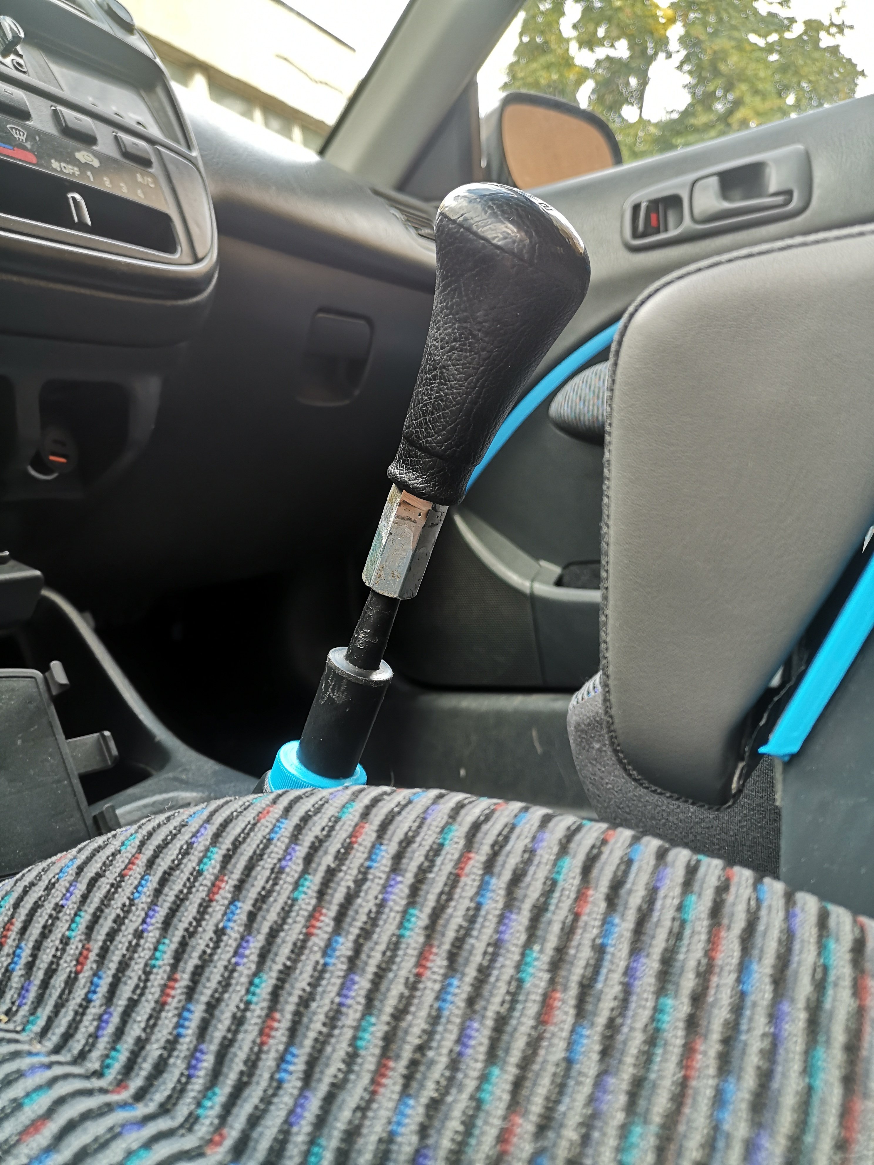

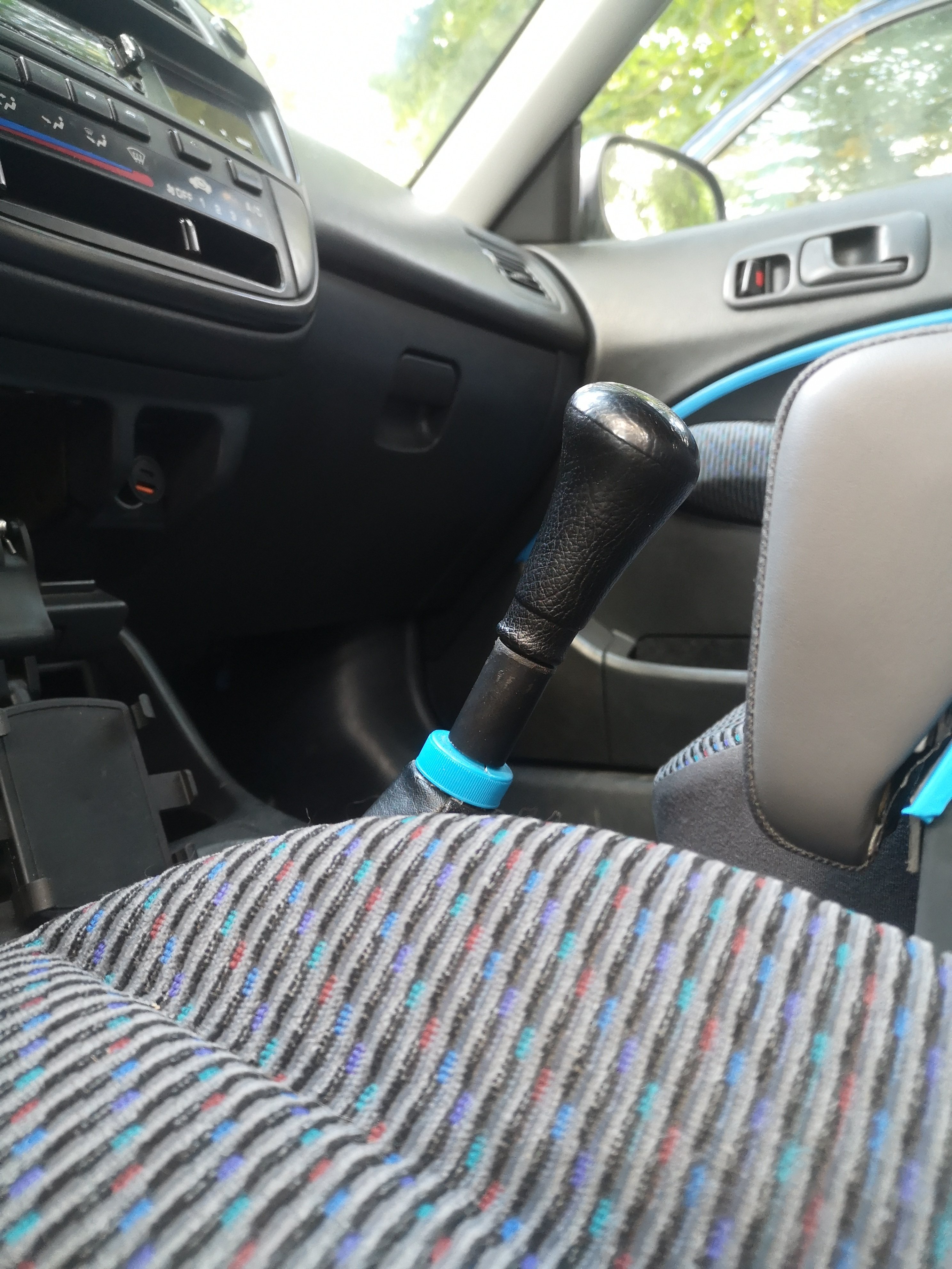

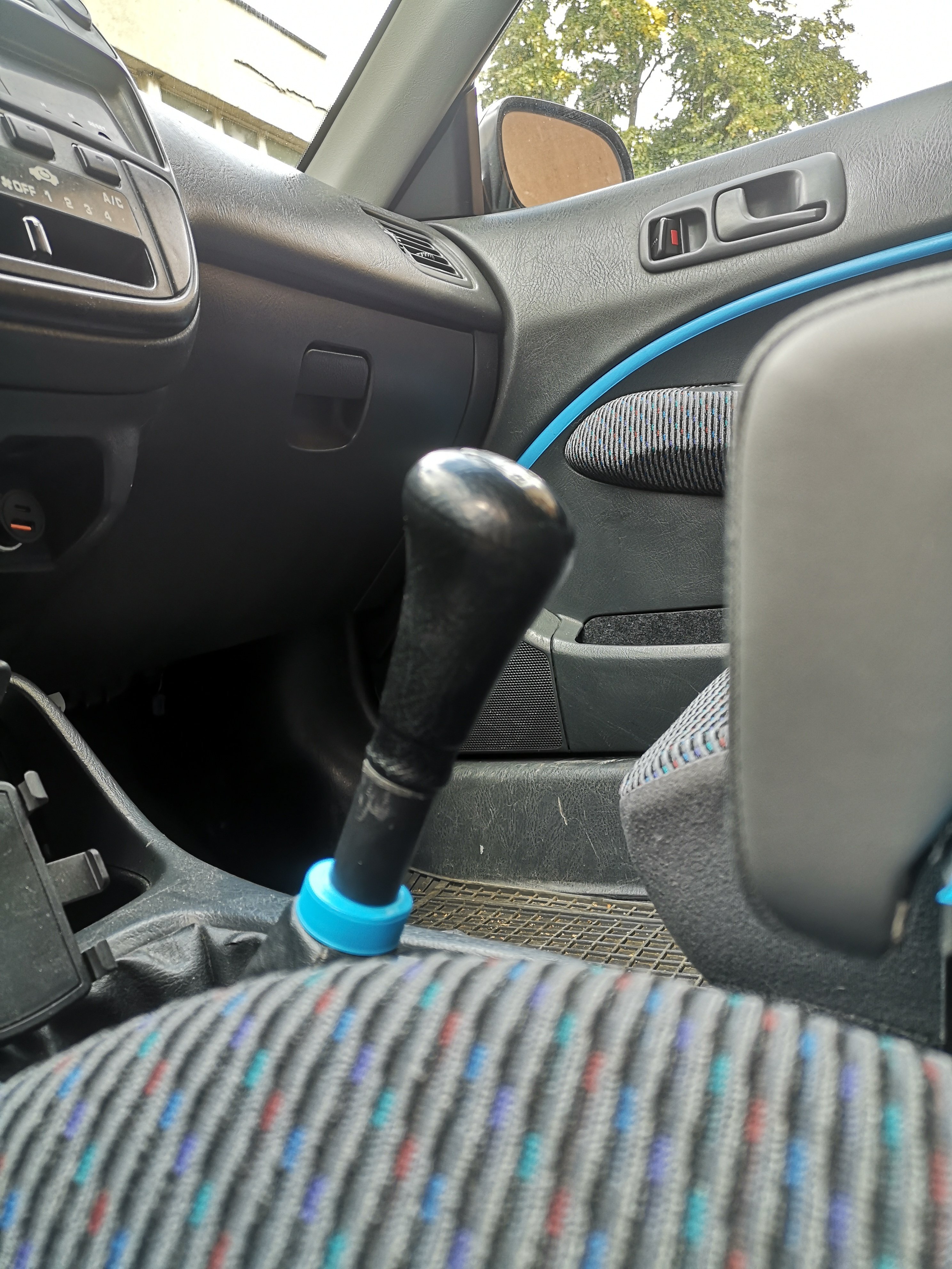

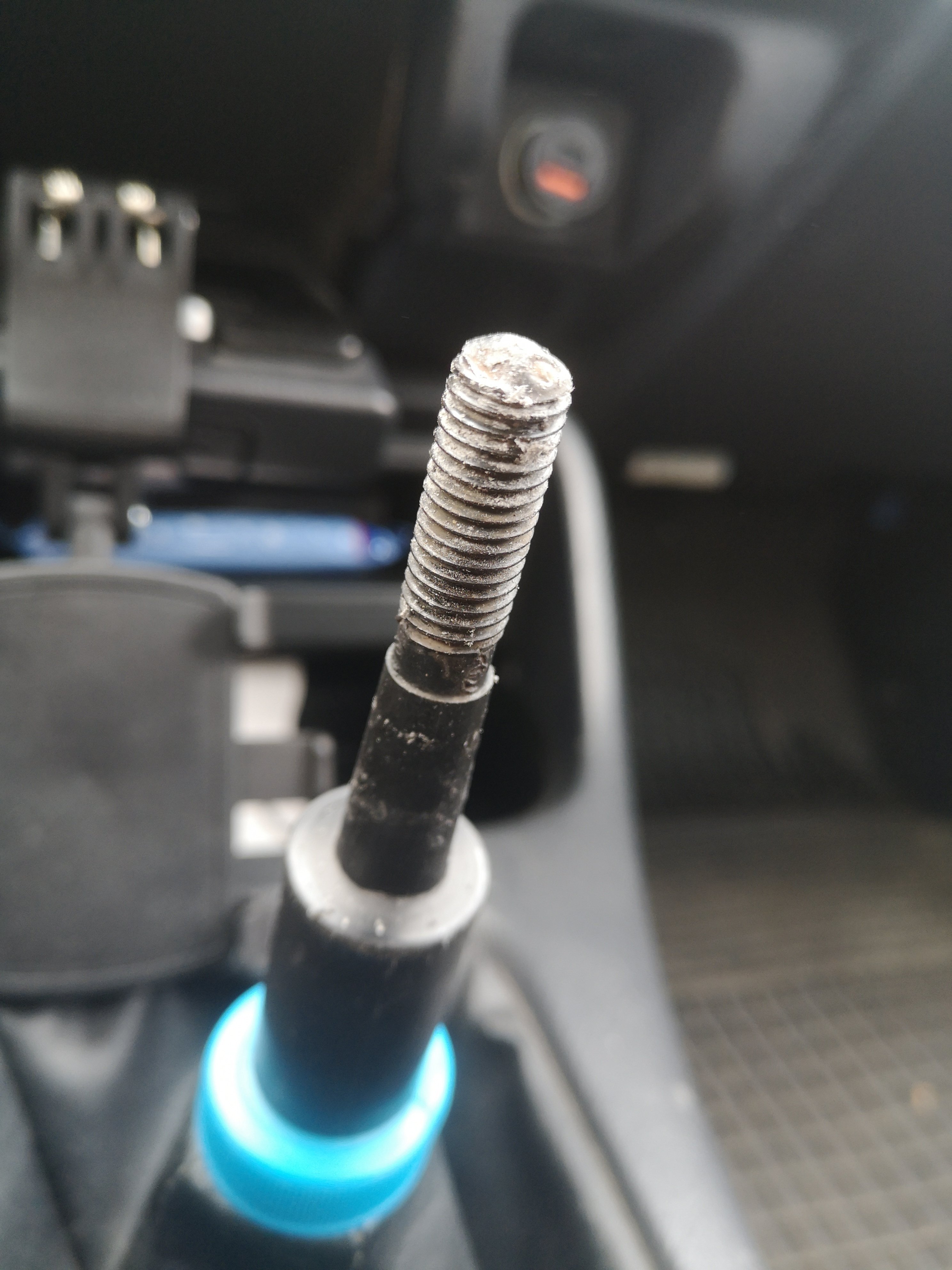

Да почнем месеца с нова щуротия. :)
Пичовете слагат шорт шифтъри, аз направих ЛОНГ. ;)
Забелязах с времето че малкия (дет е по-висок от мен), не ползва много предната позиция на подвижния подлакътник, който измайсторих преди време.
Викам си - "има нещо гнило".
Той си е ОК като ергономия спрямо таза и лакътя, но лостчето на Сивик 6 идва на нивото му и някак явно му е неудобно на 2-ра / 4-та и задна.
Удължаваме нагоре.
Взех гаика 10мм и 30мм висока + един болт 10мм х 55мм висок. Заваряване / зачистване с ъглошлайфа и навиване.
Кара я снощи - вика супер, кат на бегачките - виждал е он бегачка, ама верно е.
Днес си викам, бе височко е, но пък скоростите влизат по-лесно, ама лоста оди като в кабината на ЗИЛ из кокпита. :)
Та направих днес междинна версия.
Друга 30мм гайка, стругована външно по вътрешният диаметър на "топката". Там има свободна зона и чак след нея горе дълбоко е резбата.
Набих втулката с резбата в топката и така я завих на лоста.
Ако не му хареса, има план Б - развива - завива дистанционера и после завива топката над него.
Със сигурност е по-удобно от стоковата версия като височина, а и се канеше да си прави своя си 3D топка, ама го удари на живот ваканцията, та тез 2 височини, ще са му полезни за нея и удачният размер нагоре от желязото на лоста.
IMG_20250831_151051.jpg  Стокова височина
IMG_20250901_154636.jpg  + 30 мм
IMG_20250831_151216.jpg   + 65мм
Според изборът се намества нагоре коженият маншон и оназ тръбичка, па да караме.

Моя излезе с колата си.
Писа ми че с дългият лост му е най-удобно и го кефи, та утре ще му навия дистанционера и ще го тапицирам.

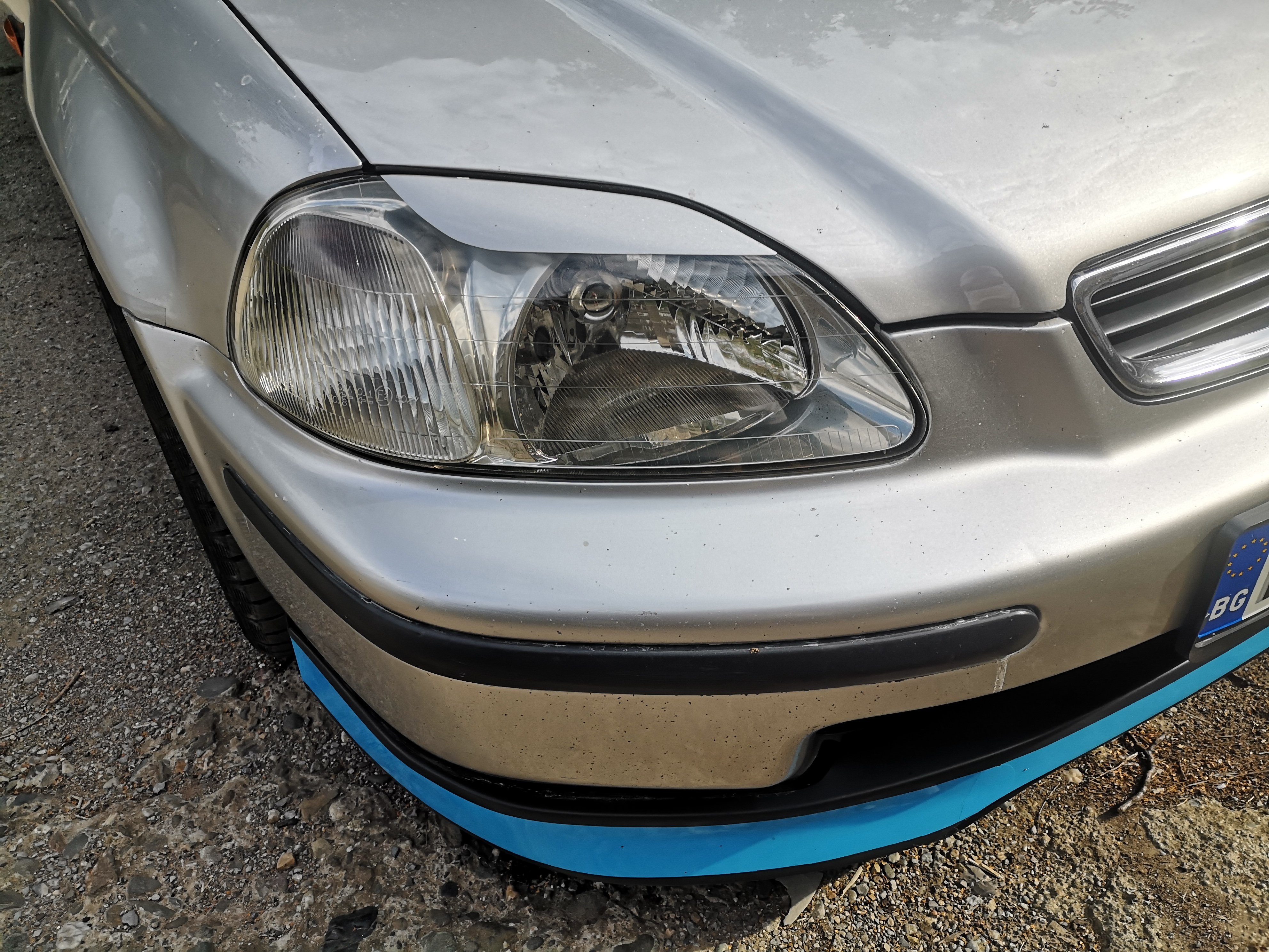

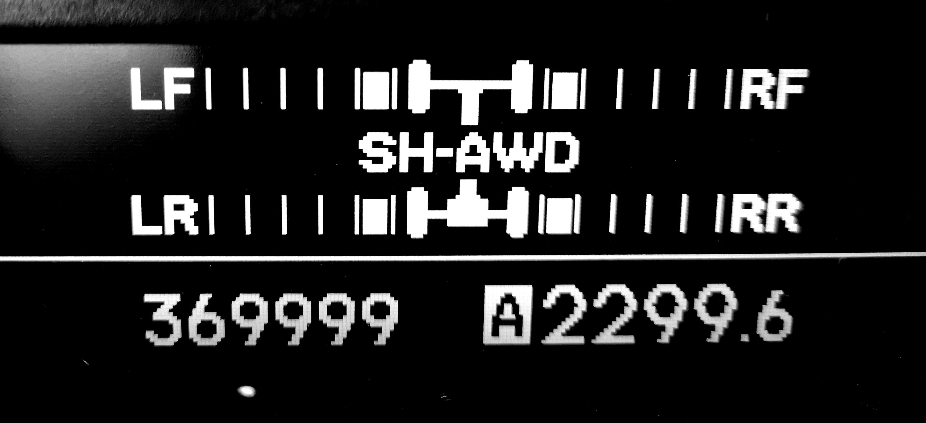

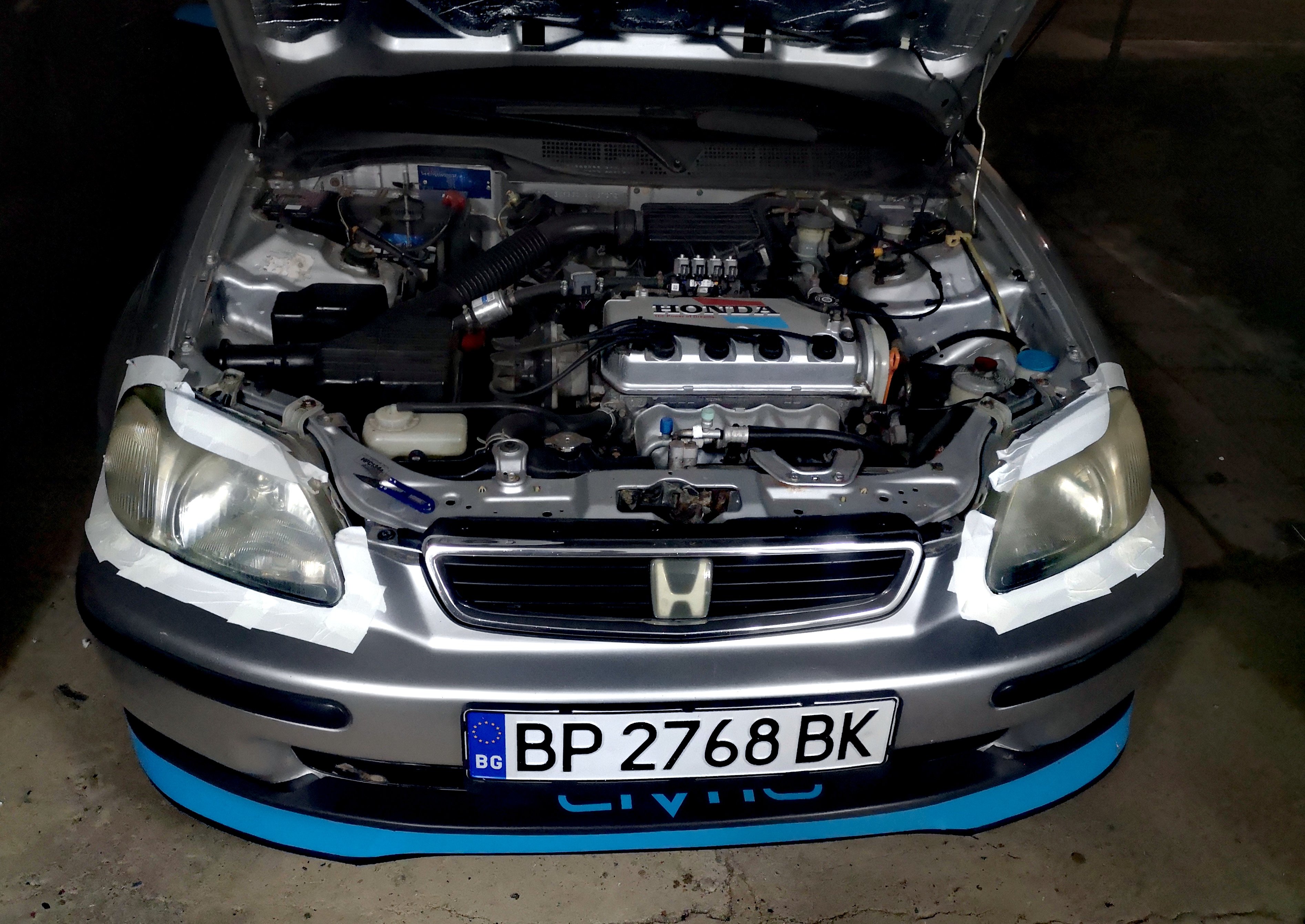

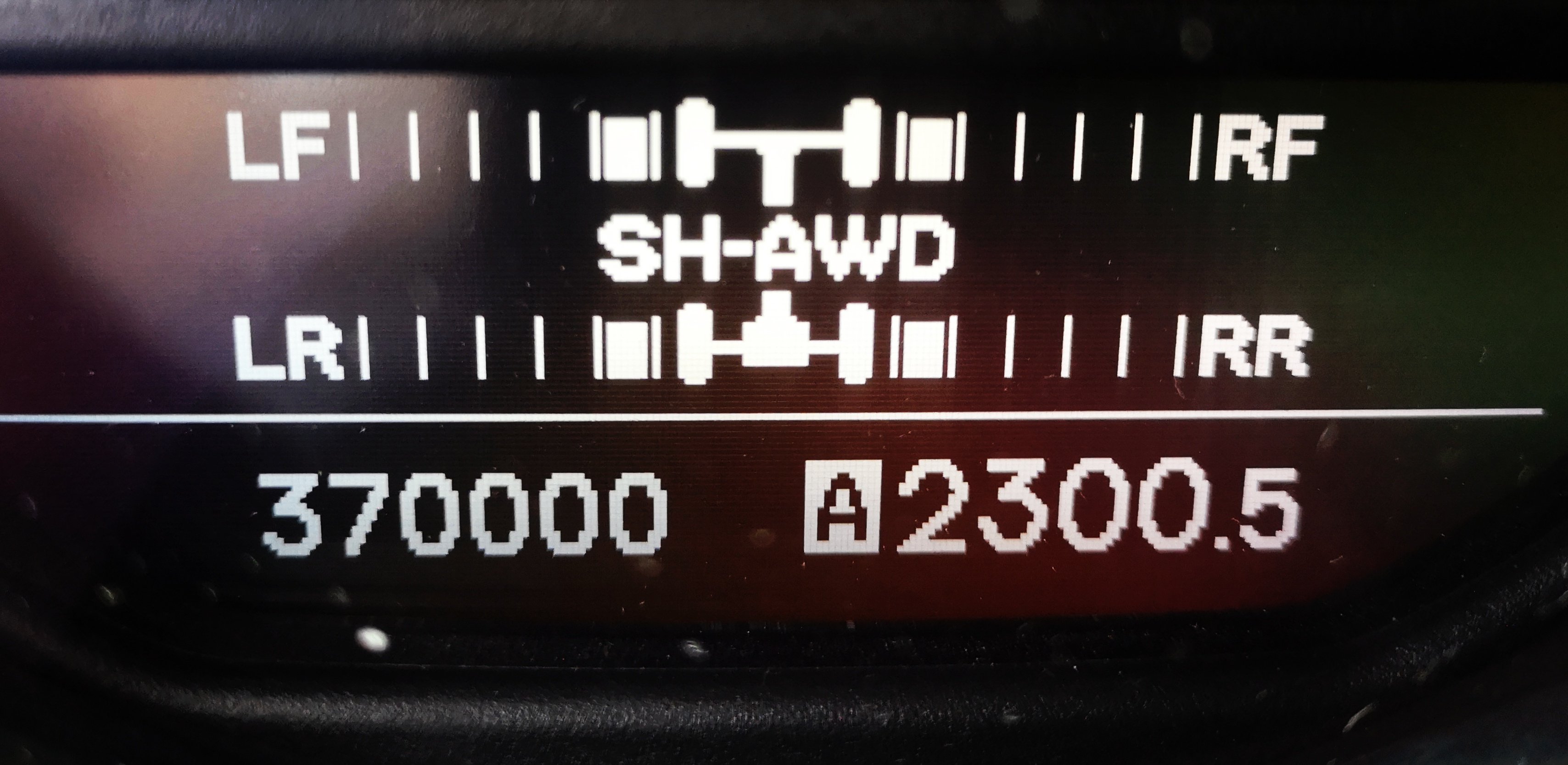

Снощи облепих фаровете на CIVITO, па го оставих на "очен доктор" - да прогледне, докато днес закръглям пробега на Легена.

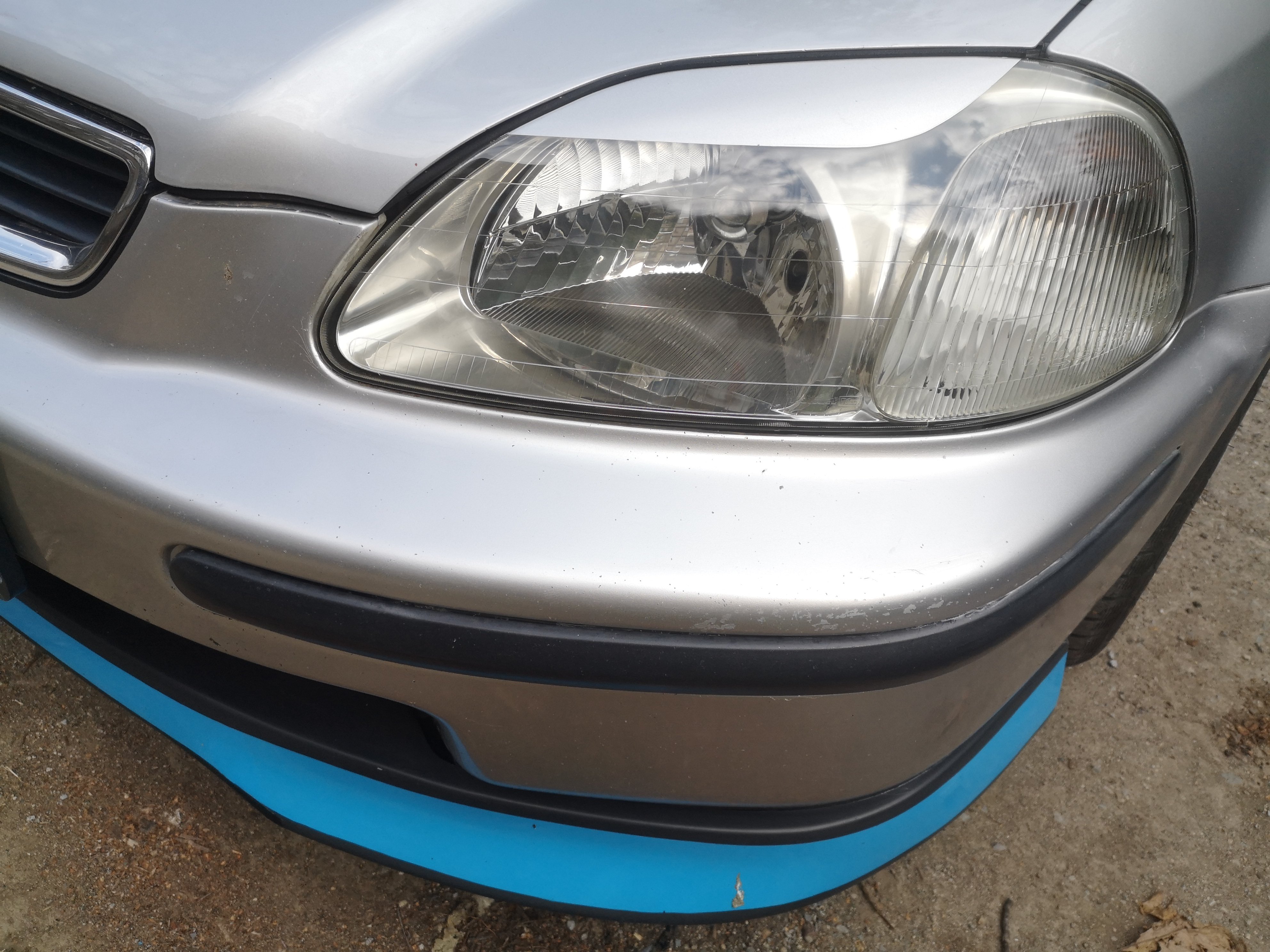

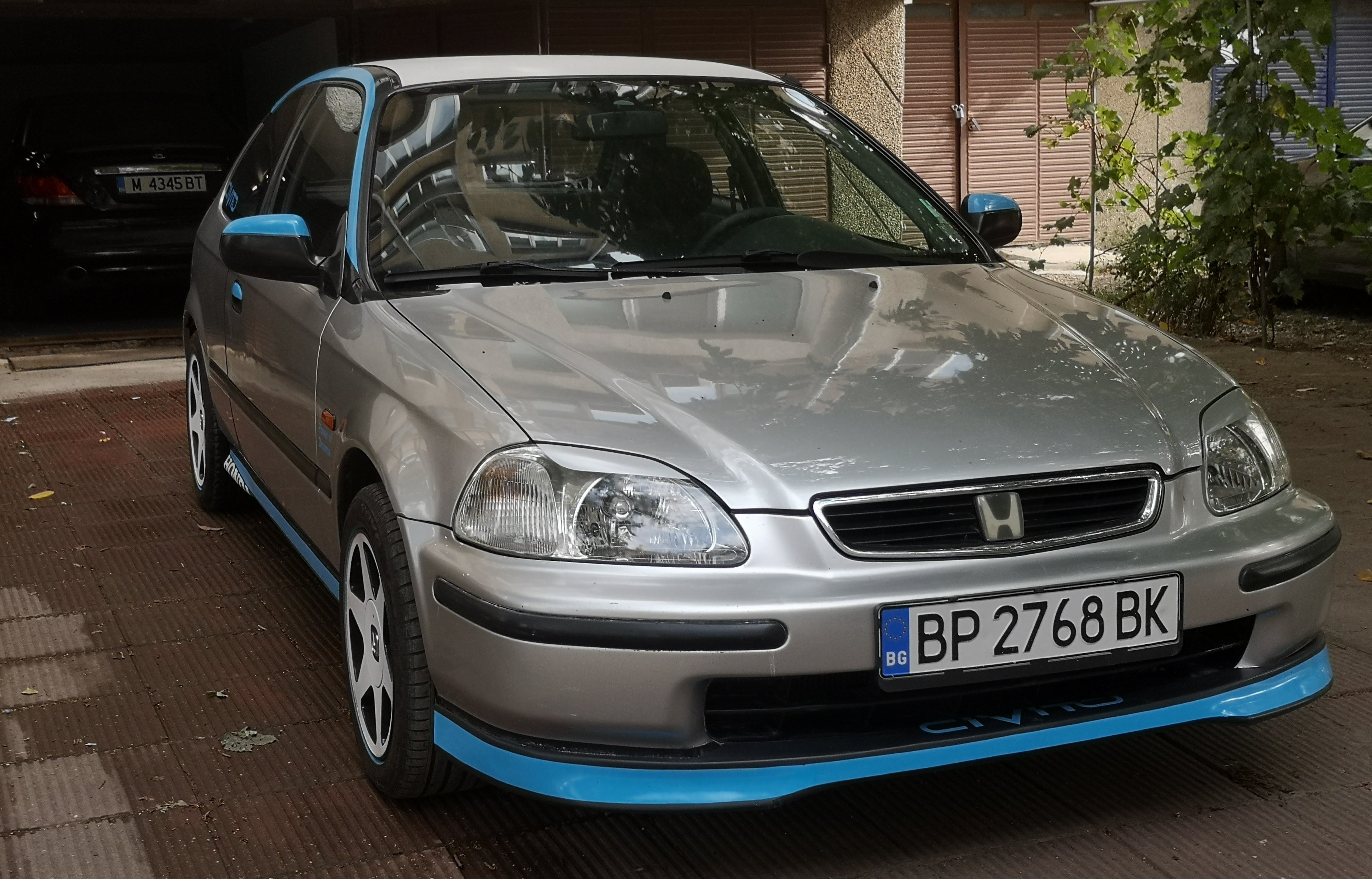

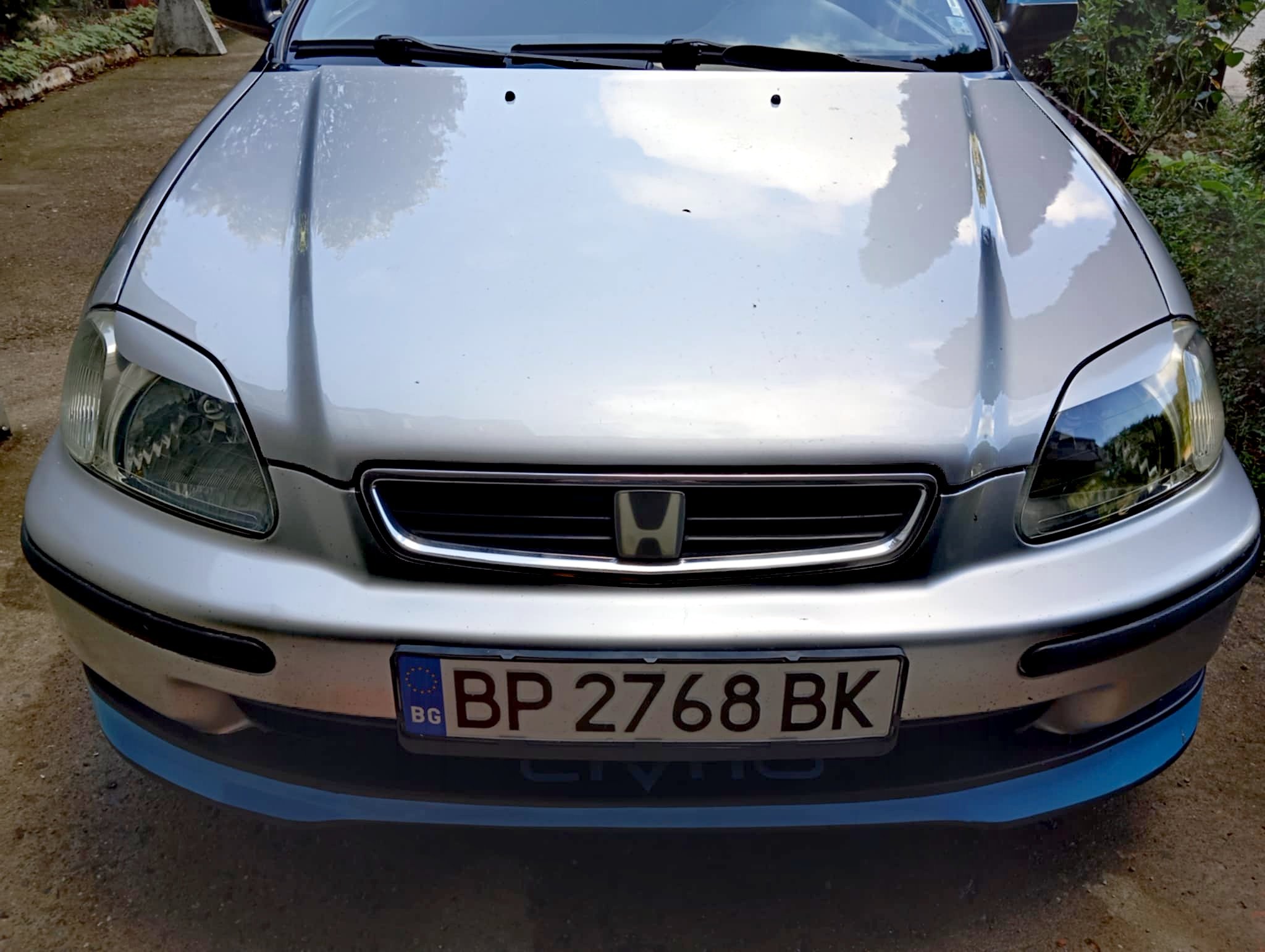

Снощи ходих да тествам светлината, че освен визията и тя е важна. ;)
Виждам, доволен, а и Сивушко някак се подмлади. :)
Реално са си стоковите неотваряни фарове и рефлектори + "нощно разбиващи" халогенки на Осрам.
Само външно са полирани и минати с "ламбата на Аладин". ;)
27 годишно тенеке, ама си ни кефи.

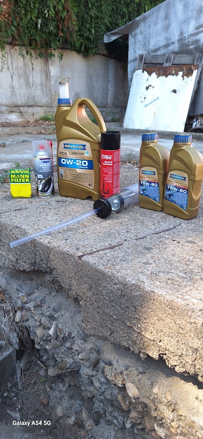

дойде време и за маслата

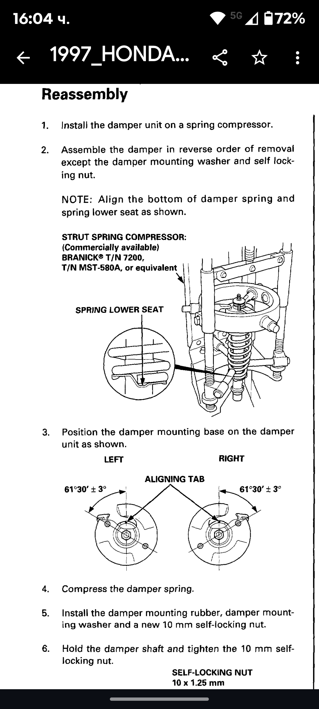

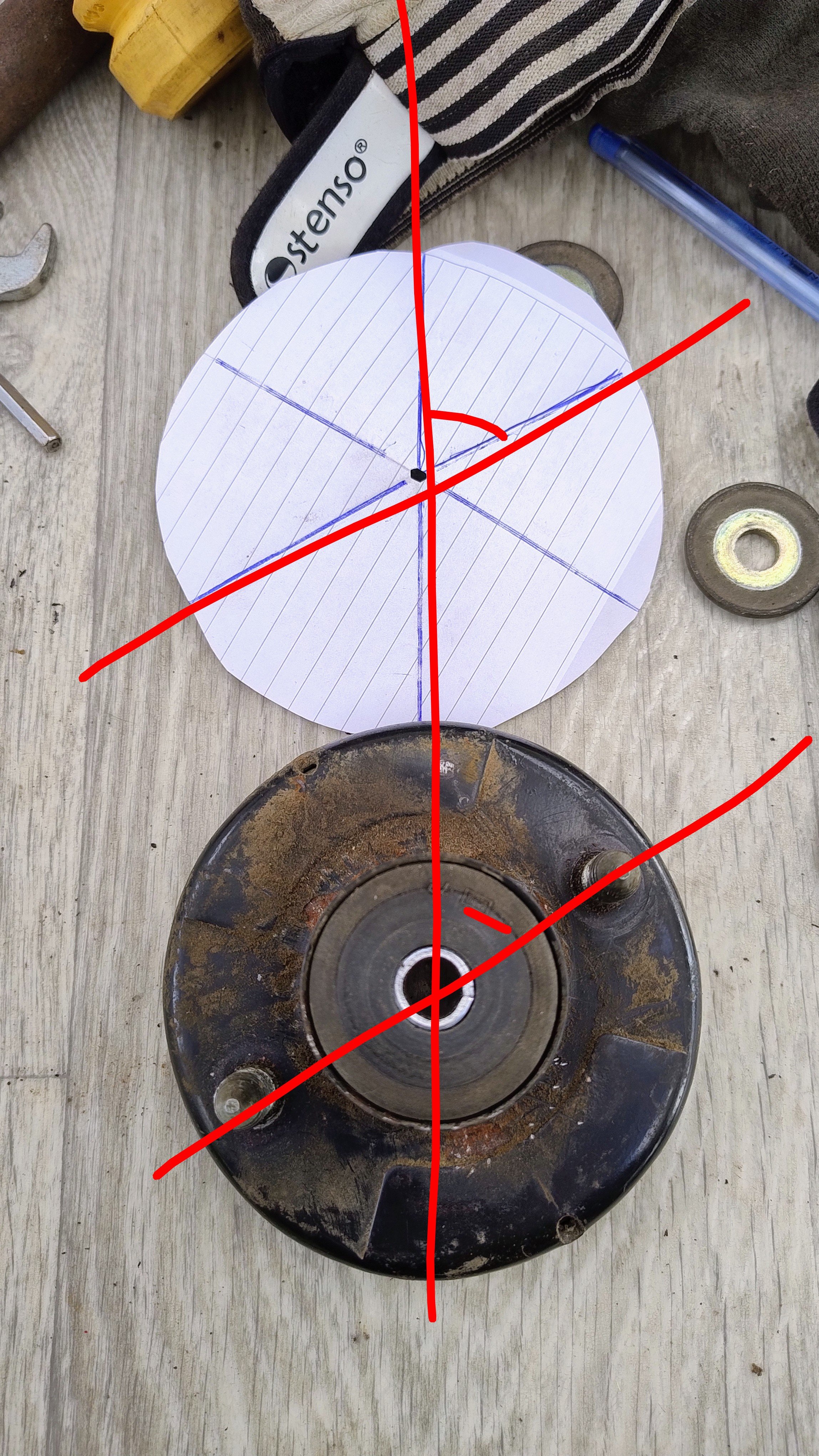

След минаване през онези "легнали полицаи", дето са, като половин топка, резултата е две изкривени гуми и един сгънат амортисьор. Скорост 40-50 км/ч.
Книжен лайфхак за центровка на капачката с шпилките в горната част на амортисьора спрямо белега на него.
