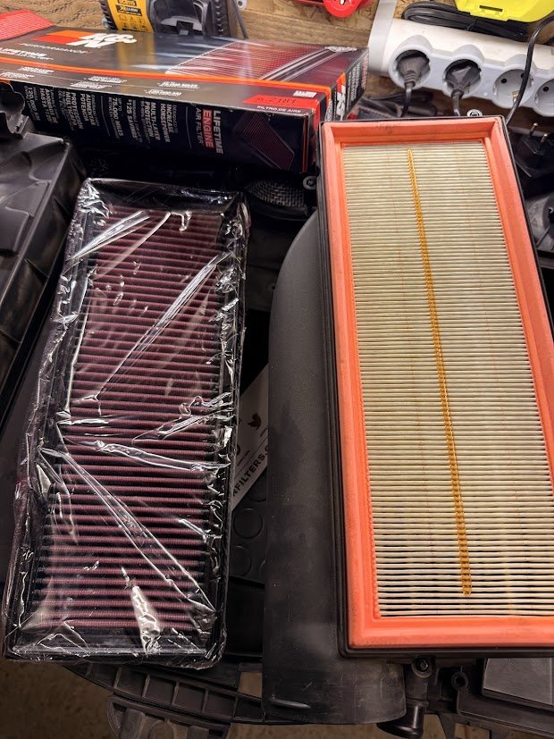

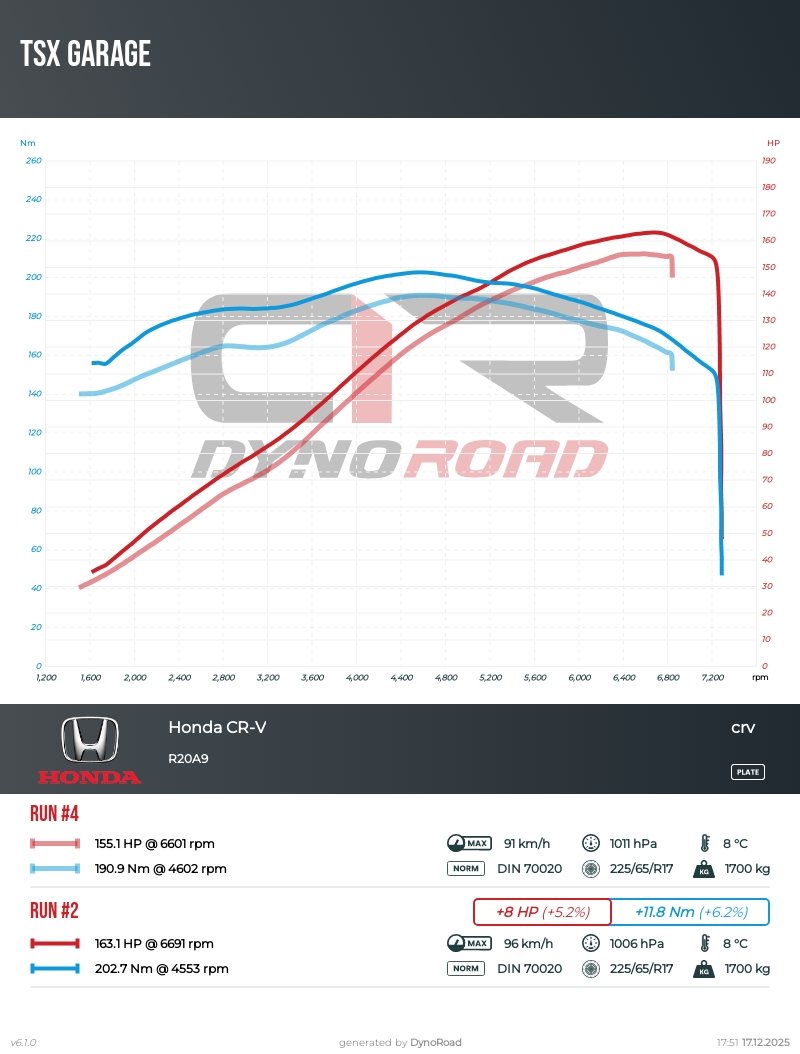

Mr.SOHC 147 #1 Публикувано 20 Декември, 2025 (Редактирано) След толкова време експлоатация успях най-после да намеря малко време да съживя леко и едната от ежедневките. На кратко, масово явление при тези автомобили а и нов внос е липсата на регулаж на клапаните, да почертая правилен регулаж. Съответно динамиката се губи значително, втори пореден фактор е, че това си е 10 годишен автомобил, като по него сензорите и част от периферията по двигателя имат нужда от подмяна с нови. Масово хората са недоволни от динамиката на автомобил с такъв двигател и с право, но добре прегледан и сервизиран не е чак толкова лош. Към момента колата има подменен само панелен K&N въздушен филтър и нищо друго. В бъдеще имам замислени още няколко дребни модификации, като целта е да се запази всичко максимално оригинално и колата да си остане все така тиха и приятна, каквато е и основната и идея. С малко ровене в компютъра оправих доста дразнещи неща, които не са приятни, когато се шофира автомобила особенно в градски условия, спрях и егр клапана. Реших да я измеря финално след всичко, както и в оригинален вид както си беше, като оригиналното замерване е с панелния филтър. Колата тежи 1680кг с абсолютно празен багажник и 1/4 резевоар и моя милост вътре. двигателя си е на напълно реални 140 000км (лично си я проверих по всичките модули). Може на много хора да им се струва нищо, като прираст в пиковата мощност, но в ниските обороти има скок от около 25нм, което за напълно фабричен атмосферен автомобил не е много малко. Горивото е RON95 Shell VPower. И автомобила върви долу горе по следния начин: В бъдеще ще пускам още ъпдейти, кое и как може да се случи. Редактирано 20 Декември, 2025 от Mr.SOHC 9 3 Сподели публикацията Адрес на коментара Сподели в други сайтове
Bizzito 557 #2 Отговорено 20 Декември, 2025 (Редактирано) Еха, много добре. Ще чакаме с интерес. Абе ръчката си е добре аз съм си доволен. До 4-та скорост ли ги изреди или? Би ли споделил точния модел на филтъра? Редактирано 20 Декември, 2025 от Bizzito Сподели публикацията Адрес на коментара Сподели в други сайтове
n.g. 7 #3 Отговорено 20 Декември, 2025 Браво за труда да и усилията и че споделяш опита си. Аз бях питал преди време дали може да съживя малко 4 ген. автомат 2.0, но ме отказаха с доводи, че не е възможно. А и автомата много спъва колата и там също трябва да се пипа за да тръгне евентуално. Сподели публикацията Адрес на коментара Сподели в други сайтове
Mr.SOHC 147 #4 Отговорено 20 Декември, 2025 Пета до край почти е това, съответно на 6 без проблем подминава 200, дори и преди настройката просто с премахнат ограничител. Номера на филтъра е 33-3094. Само с подмяна на филтъра се усети положително в поведението. В момента не ми се занимава да слагам хартиен и да я връщам в сток за да е измеря и така. Дросела е 55мм, генерацията с катализатора на високите обороти и идват малки и ред други рестрикции, които ще бъдат обмислени и изпробвани във времето, като пак да повторя, че идеята е да не се разваля цялостния вид на колата и комфорта. Все пак ефекта при тези двигатели няма да е същия както при същото црв, но с К24, там съм повече от убеден, че ще има драстична разлика и в круиза и пълната газ. При автоматика загубата от скоростната кутия е константна величина, съответно на входа, като се подаде повече и на изхода ще има малко повече. 1 Сподели публикацията Адрес на коментара Сподели в други сайтове

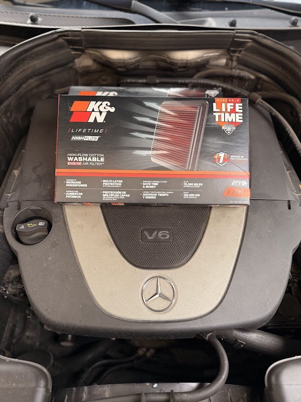

galin_k 205 #9 Отговорено 22 Декември, 2025 @Mr.SOHC много добре изглежда, браво. Аз съм със същият двигател и ръчни скорости, та ще обмисля да взема такъв филтър + читав реглаж на клапани и чистене на дросела Сподели публикацията Адрес на коментара Сподели в други сайтове
Bizzito 557 #10 Отговорено 22 Декември, 2025 Само че тия спортните филтри за да имат повече дебит са по-рехави и пускат повече боклук към двигателя. 2 1 Сподели публикацията Адрес на коментара Сподели в други сайтове
Mr.SOHC 147 #11 Отговорено 22 Декември, 2025 Ако изключа ЕКОна няма да е по-добре а ще е все същото, разликите при включен и изключен са до около 40% тротъл, като съответно и двете съм си ги променил и при изключен е много по-чувствителна и екона завиших леко. Имайте предвид, че стоковата ламбда сонда не на всяка кола показва коректно а при пълна газ компютъра си гледа нея ако не е пипано нищо друго. Съответно и всяка кола би вървяла различно въпреки обслужването, дори и нова оем да се сложи пак има отклонение и промяна в поведението. Просто се радвайте, че има адекватен кнок контрол да пази двигателя. Като цяло е важно да не влизат врабчета след филтъра, до сега не съм виждал двигател износен от въздушен филтър, от загуба на гориво - да, от загуба на налягане на масло - да, но не и от това. Може би ще окаже влияние някъде към края на живота на втората смяна на верига, но преди това не мисля. Да не забравяме, че така прословутите R18 в Сивик 8 чупели бутала, съответно имали и повишен разход на масло, как няма да имат след, като кнок контрола им изобщо не работи, така са си излезли фабрично зададени в компютъра от завода. Не една такава съм прочел, буквално на част от тях таблиците са нулирани а останалите са с такива стойности с които не могат да направят корекция или и да направят няма да е достатъчна. Та, като гледам моята как реагира и си прави корекции е добре, четох, че първите имали проблеми със сегментите, имало повишен разход на масло и така нататък и причината нали съответно била другаде, дали? И при R18 казват, че буталата излизат слаби, но май далеч не е така. Последна вметка, Акорд 8 с К24, пряк свидетел съм единия е на над 700 000км а другия на 980 000 и двата без да са отваряни за сегменти, но обслужвани на време, да и двата горят малко масло, но малко, собстениците докладват за около 2 до 3 литра на 10 000, което смятам е приемливо. Та явно не са чак толкова слаби. 1 4 Сподели публикацията Адрес на коментара Сподели в други сайтове

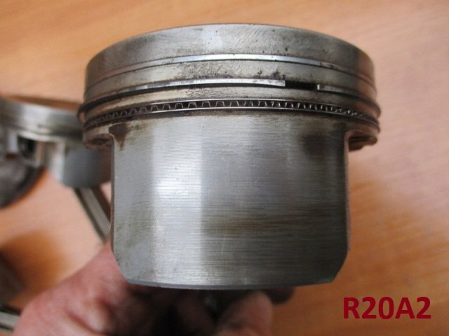

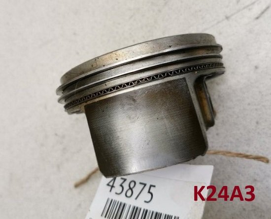

dandilov 3357 #19 Отговорено 10 Януари К24 не е с по-широки маслени сегменти и отвори. Даже са малки. 1 Сподели публикацията Адрес на коментара Сподели в други сайтове
CARPERA 1610 #20 Отговорено 10 Януари (Редактирано) On 1/8/2026 at 9:24 PM, H.R. said: Прочетох темата с особен интерес. Макар и значителна част от техническата терминология да ми е напълно непонятна (особено настройките в електронната част). Все още се чудя дали K24 и да го чакам 3 месеца от Канада или Южна Корея или пък R20 и директно да го взема от България. ( атмосферни , многоточково впръскване). Притеснява ме мощността и динамиката на R20 дори да е напълно читав двигател. Не е малък автомобил и ако е натоварен с 2-3 човека и багаж дали няма да стане доста тромав. От много мнения чувам , че R20 и автоматик си става още по-тромав, спрямо ръчка. Нищо против собствениците на този вариант - ни най-малко искам да ги засегна. К24 пък е само автоматик, също не е някакъв изтребител, но поне е с 30 h.p. повече Дилемата си е R20 - европейски, по-лесно с частите и по-надежден, К24 - 30-тина h.p. повече , но вероятно по-трудно с обслужването и частите. Не се очаква някакъв изтребител или бегачка - Compact Recreational Vehicle (CR-V) , но поне да има някакъв комфорт при изпреварване на претоварени тирове на баир. Ще съм благодарен на всякакви мнения. Ако е off-topic - съжалявам - ще изтрия поста. Това с частите не тези които не са европейки мисля ще ти дойде доста тегаво. Мога да помогна да караш R20 но 3gen на газ моето ,от Варна си виждам. Имам приятел с К24 3ген който ти е градски,и двете са автомат. Така ще прецениш кой двигател. К24 при 4ген има ли проблем с валовете @dandilov. Редактирано 10 Януари от CARPERA 1 1 Сподели публикацията Адрес на коментара Сподели в други сайтове
dandilov 3357 #21 Отговорено 10 Януари К24 си е К24 със своите предимства и недостатъци. Няма значение коя ген. е ЦРВ-то. Сподели публикацията Адрес на коментара Сподели в други сайтове
ceco_accord 7592 #22 Отговорено 10 Януари Преди 1 час, dandilov написа: К24 не е с по-широки маслени сегменти и отвори. Даже са малки. Преди години бях гледал и не са като на R-ките. Даже някъде е писано из форума, ама где? Сподели публикацията Адрес на коментара Сподели в други сайтове
dandilov 3357 #23 Отговорено 10 Януари Абе и аз се зачудих, но на R-ката и сегментите ми изглеждата по-дебели, и буталото по-високо... Сподели публикацията Адрес на коментара Сподели в други сайтове
Mkilla 1229 #24 Отговорено 10 Януари (Редактирано) Хубава тема, супер. За жалост, не всички коли от марките с директно впръскване стават на газ, била тя течна фаза или не. Иначе виждам 8hp на графиката, което за атмосферка е супер. Има ли вариант да е проблем K&N за мотора, че пуска и боклуци или? Редактирано 10 Януари от Mkilla 1 Сподели публикацията Адрес на коментара Сподели в други сайтове
Mr.SOHC 147 #25 Отговорено 11 Януари За напълно стокова кола е добре и се усеща добре, като в средните и ниски обороти се усеща най-много. Естествено ако липсва катализатора или се замени с хай флоу такъв, ще скочи още нагоре, като ще позволи да се настрои правилно, да не говорим и ако се подменят и тръбите назад. Но на мен ми харесва колко е безшумна колата, като и това и е основната идея. Естествено при повече модове може да излязат +20 до 30 нагоре, но всичко е въпрос на виждане и желание. За филтъра естествено има вариант, като наближи 1 000 000км, но тогава смятам би било трудно да се разбере Разочароващо е как фабрично всичките R серии са ги осакатили така откъм управление. Нито витека е направен да работи оптимално с цеп икономия, нито и самата прогресивност на двигателя. Ще трябва да се направи по-подробен ревърс инженеринг на процесора и да се изчисти работата на всичко. По чужбина подменят компютрите с такива от K серия, но при црв-то не съм убеден дали би се получило. Сподели публикацията Адрес на коментара Сподели в други сайтове
