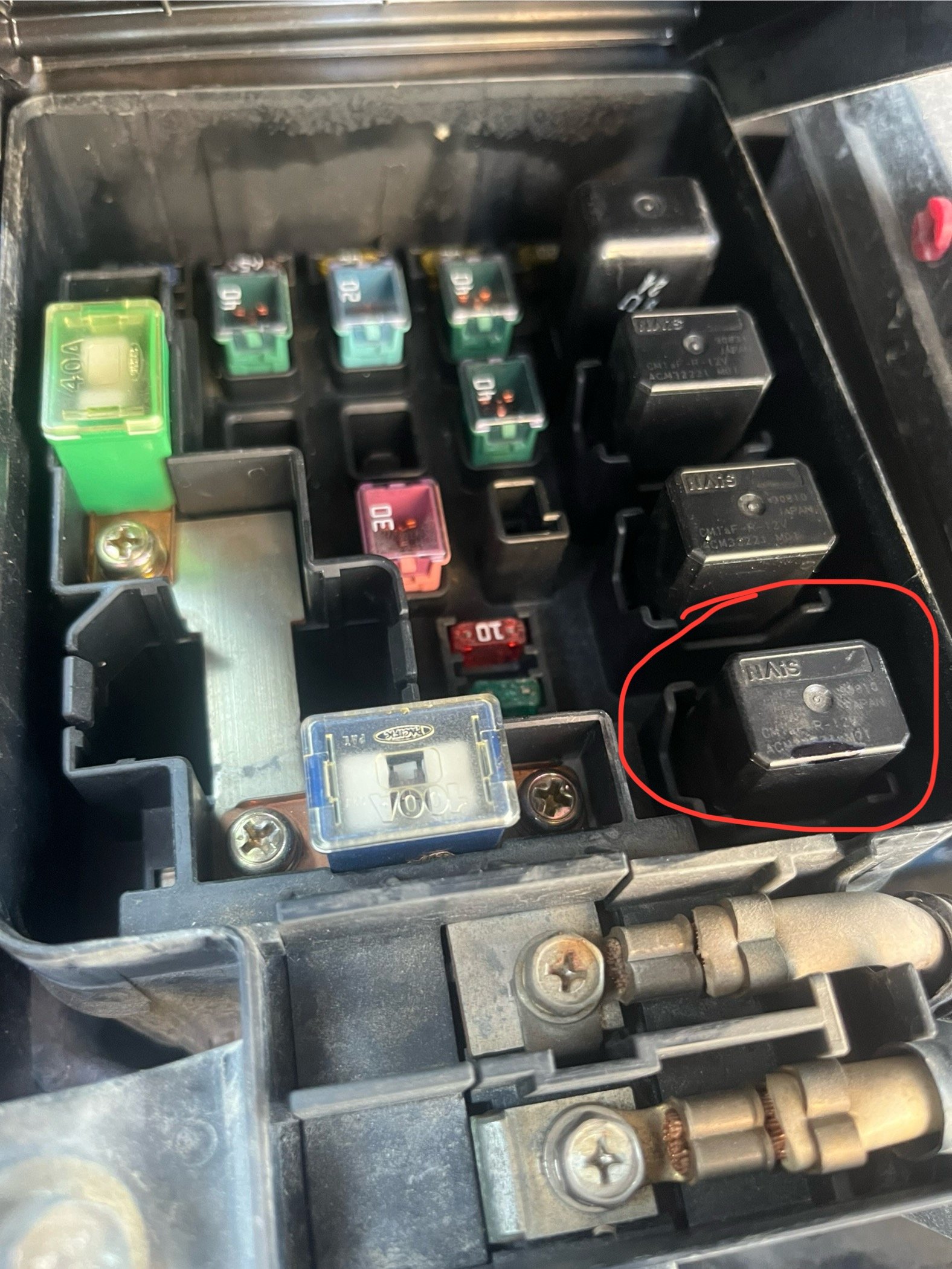

eskulero 3 #20 Posted December 14, 2025 Привет, няколко пъти ми се случи да загасне пак така колата без никакви индикации. Пръсках на поразия с контакт спрей по всички бушони и колата веднага запали. Ден по-късно отново стана този проблем и реших са пробвам бушоните един по един, за да видя дали мога да локализирам по конкретно някакъв проблем. Натиснах/почуках оградения в червено на снимката бушон и колата отново запали безпроблемно. Опитах да намеря някаква схема, която да описва за какво служи, но не успях. Някой знае ли за какво е и по важното е дали може това да е причината или е просто случайност, че е запалила? Share this post Link to post Share on other sites
Mandalorian 68 #21 Posted December 14, 2025 Това би трябвало да е релето за вентилатора на климатика. Едва ли има нещо общо с описаните проблеми. Share this post Link to post Share on other sites
venkostanev 36 #22 Posted December 14, 2025 според мен това ограденото с червено не е бушон а е някакво реле Share this post Link to post Share on other sites
Restless 229 #23 Posted December 14, 2025 при мен спонтанно угасване на ЦРВ2ра (в движение), понакога палеща веднага, понякога след няколко минути се реши с пичстиване е прекримпване на + кабела към акумулатора - имах късмета да го направи в поредния посетен сервиз. Преди това бях бутал клемите към акумулатора - без помръдване, не ми беше хрумнало да бутам самия кабел (и той взел да мърда вътре в клемата), както откриха проблема Share this post Link to post Share on other sites
