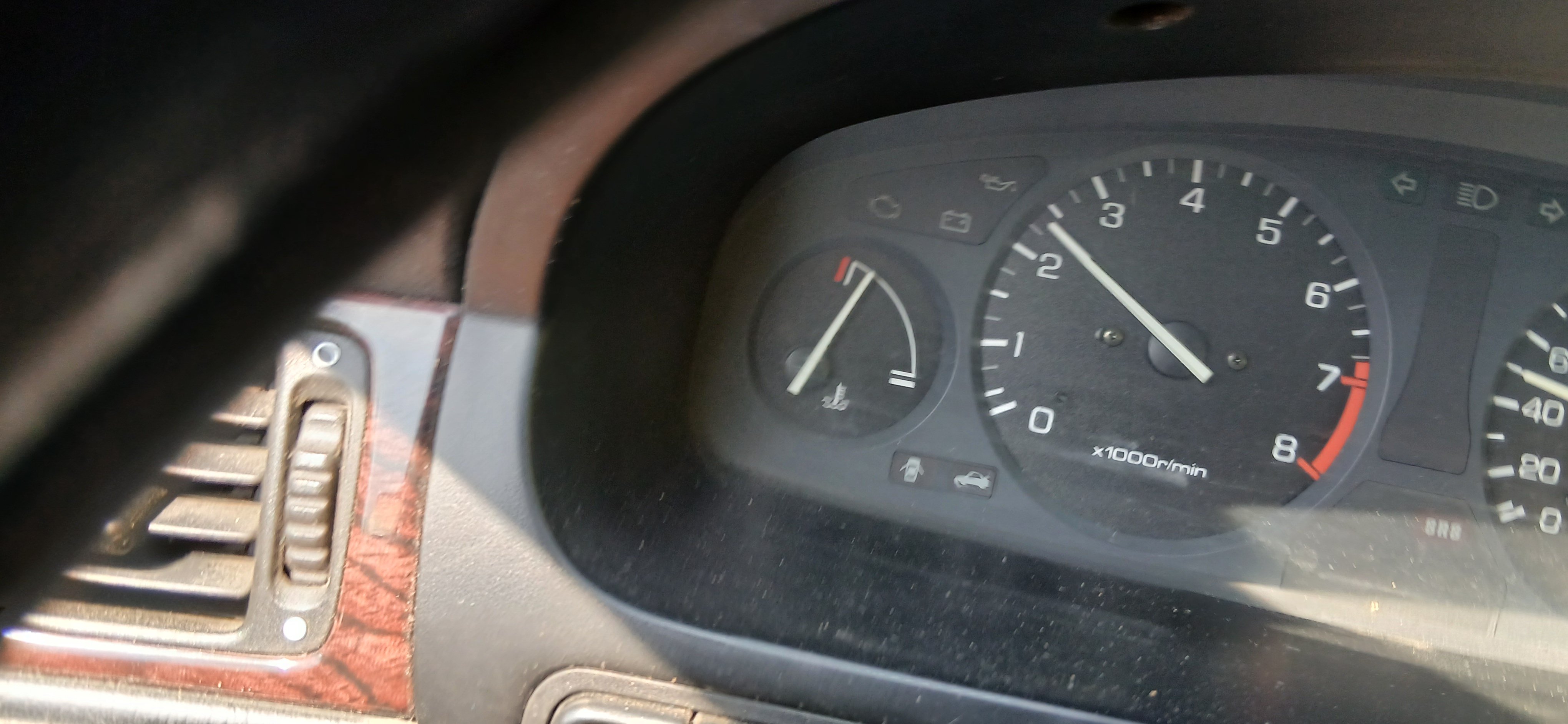

zlobar4e 121 #14 Отговорено 7 Юли, 2025 На 14.02.2025 г. at 10:45, ceco_accord написа: Ако се кара с антифриз, а не с вода - помпите изкарват мнооого километри. Обикновено се сменят "по предписание", или ако протекат, а не защото са им "заминали" лопатките. В движение радиаторът се обдухва от насрещният поток, а на място от перките, та и в 2-та случая това няма общо с циркулацията на антифриза в системата. Ако помпата няма лопатки, ДВГ-то ще грее и в движение, щот няма кой да претака антифриза, нали така? Аз имам доста сходен проблем, но сега въпроса ми друг. Перката на радиатора като се включи трябва да обдухва радиатора отвътре навън, или да дърпа въздух отвън създавайки поток през радиатора и да вкарва горещия въздух вътре към мотора. Питам защо, наложи се да окъся перката и ми направи впечатление, че дърпа въздух отвън-навътре🙄. Я някой да сподели. Сподели публикацията Адрес на коментара Сподели в други сайтове
vespa 338 #15 Отговорено 7 Юли, 2025 Работи правилно отвън на вътре. 3 Сподели публикацията Адрес на коментара Сподели в други сайтове
ceco_accord 7558 #16 Отговорено 7 Юли, 2025 (Редактирано) Разбира се че е отвън навътре - към мотора. Ако е обратно, трабва да работи постоянно и при движение, а с нарастване на скоростта на колата, и с доста по-високи обороти, та ще стане и въздушна спирачка. Редактирано 7 Юли, 2025 от ceco_accord 1 Сподели публикацията Адрес на коментара Сподели в други сайтове
zlobar4e 121 #17 Отговорено 7 Юли, 2025 Преди 1 час, ceco_accord написа: Разбира се че е отвън навътре - към мотора. Ако е обратно, трабва да работи постоянно и при движение, а с нарастване на скоростта на колата, и с доста по-високи обороти, та ще стане и въздушна спирачка. Горе долу по същия начин си го обяснявах, че не възможно вентилатора да "блъска" насрещния въздух, особено при висока скорост, та за това реших да попитам. Благодаря. А ето и моя казус който наложи тоя ход. След 10 минути по магистралата със 120 и непосредствено след като влязох в града се случи това на снимката. В момента в който минах 60-70 км/ч, температурата рязко си падна в нормалния диапазон. Та това наложи да окъся перката през допълнителната инсталация за халогените😎. И до тук изпитвам безкрайно силни съмнения в изправноста на датчика на перката и водната помпа. А да колата няма газ. Сподели публикацията Адрес на коментара Сподели в други сайтове
dandilov 3353 #18 Отговорено 7 Юли, 2025 Щом си на бензин, не е добре работата. Ревизирай охладителната система като започнеш от термостат, датчик на перката, водна помпа и накрая радиатор. 1 Сподели публикацията Адрес на коментара Сподели в други сайтове
ceco_accord 7558 #19 Отговорено 7 Юли, 2025 Съмнително е перката да не работи в градско и сегашните жеги. Почни от нея и управлението и. Тя компенсира ниската скорост на колата, осигурявайки въздушен поток през радиотора. Щом извънградско температурата се нормализира, значи другото е наред. Надявам се имаш антифриз по норма и системата е обезвъздушина? Лятото има склонност към загуби, а въздушен джоб лъже датчика, та стрелката подскача, но тогава перката работи задължително. Сподели публикацията Адрес на коментара Сподели в други сайтове
satzata 0 #20 Отговорено 8 Юли, 2025 На мен ми се е случвало при магистрално каране по баир (към Траявнови врата) на 5-та предавка и относително ниски обороти (около 2-2,5к) при включен климатик да загрява. И на предната (1.4 японка) и на настоящата (1,6 англичанка). Не можах да си обясня каква е връзката, но в последствие на японката бе сменен термостат + промивка и проблемът изчезна, а на англичанката малко след това се проби радиаторът. Сподели публикацията Адрес на коментара Сподели в други сайтове
spase 111 #21 Отговорено 8 Юли, 2025 Преди 17 часа, zlobar4e написа: След 10 минути по магистралата със 120 и непосредствено след като влязох в града се случи това на снимката. В момента в който минах 60-70 км/ч, температурата рязко си падна в нормалния диапазон. Та това наложи да окъся перката през допълнителната инсталация за халогените😎. И до тук изпитвам безкрайно силни съмнения в изправноста на датчика на перката и водната помпа. А да колата няма газ. Аз така я прегрях. Движение по магистралата с висока скорост. Климатика се изключи, а аз не виждам температурата че е висока. Влязох в задръстване и докато се усетя да пусна парното стана белята. На следващия ден тествах перката дали се включва и всичко беше ОК. Тръгнах на дълъг път -200 км ... без проблем. На следващия ден обаче при градско каране вдигна температура. Оказа се че перката вече не се включва дори при директно подадено захранване. Провери първо самата перка дали не запецва (става дума точно за сивик 6). Сподели публикацията Адрес на коментара Сподели в други сайтове
zlobar4e 121 #22 Отговорено 8 Юли, 2025 @ceco_accordДатчика очевидно е приключил земния си път,за това той е първи в списъка,после да си "вържа гащите",термостат и помпа. @satzata радиатора е на 2 години,тъй че още му имам доверие уж. @spase Както писах,перката я окъсих през инсталацията на втория чифт халогени,и си върти проблем няма, върти си как требе. Просто в момента съм забит на място което не позволява почти никакви интервенции от моя страна и ще трябва леко леко да се прибера до Варна, та да я разколача. И още нещо важно, щуцера на антифриза който влиза във всмукателния колектор се поотчупи преди няколко години но успях да го затъкна, сега забелязах, че пропуска малко антифриз. Та, трябва ли да се свали целия колектор за да го сменя? Ако някъде има видео на интервенцията или снимков материал, ще съм благодарен! 🍻 Сподели публикацията Адрес на коментара Сподели в други сайтове

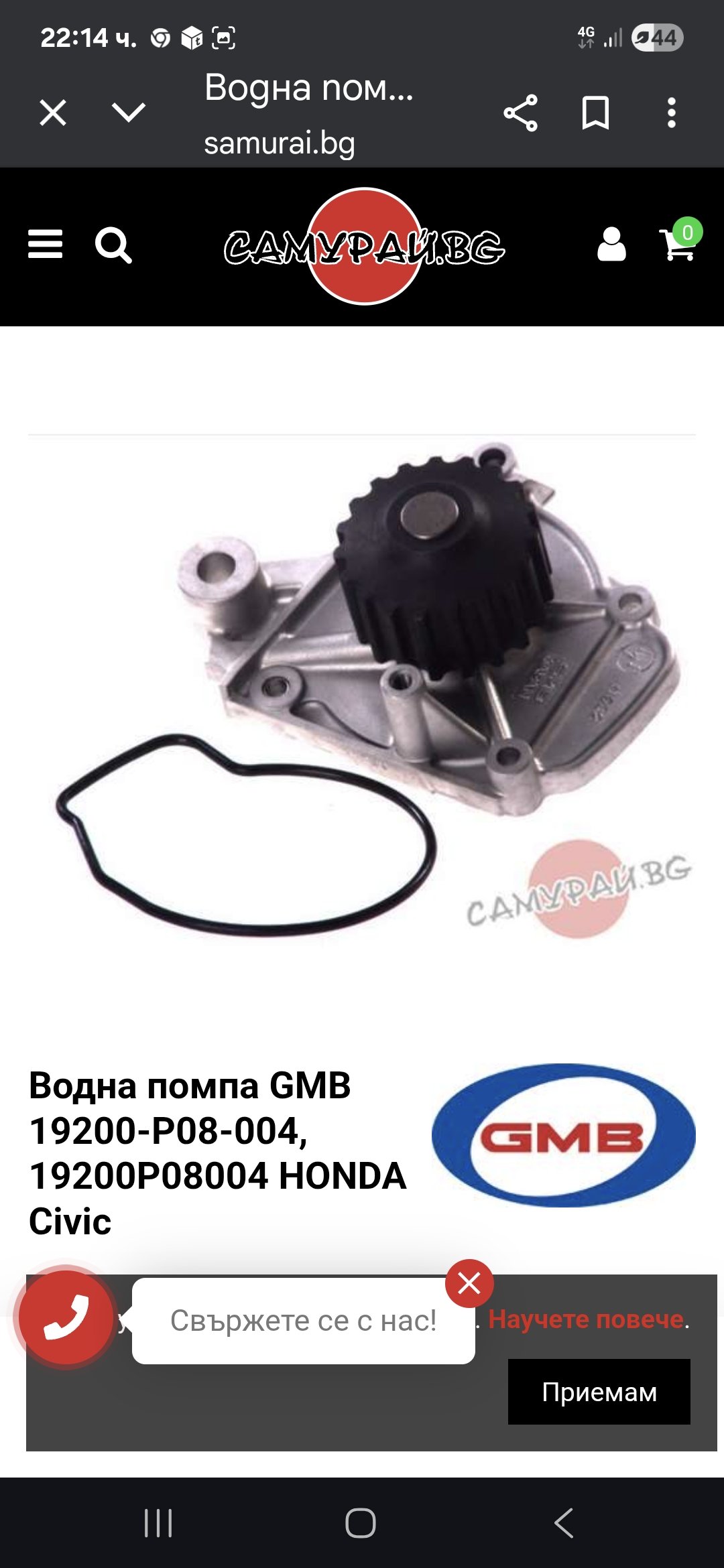

zlobar4e 121 #32 Отговорено 7 Август, 2025 (Редактирано) Преди 16 часа, CARPERA написа: Каква марка сложи като помпа и колко хил км е. Каквато ми сложиха в сервиза "хубава" за жалост , въпреки че ги познавам лично повече от 20 години. Иначе е на около 25-30К. Най-вероятно от менташките ментета! Редактирано 8 Август, 2025 от kvd74 Не цитирайте предходно/последно мнение. Сподели публикацията Адрес на коментара Сподели в други сайтове
CARPERA 1610 #33 Отговорено 7 Август, 2025 (Редактирано) Свалете ревизирайте водната помпата . Този път вземете хубава не са скъпи. Редактирано 7 Август, 2025 от CARPERA 1 Сподели публикацията Адрес на коментара Сподели в други сайтове
milenjs 34 #34 Отговорено 8 Август, 2025 Няма какво да и стане на водната помпа, както каза колегата като протече се сменя. Другото какво - ще и изгният лопатките или ще превърти в оста си. Недейте да търсите под вола теле. С тези симптоми най-вероятно са от малко количество охлаждаща течност в системата, или капачката не работи както трябва или губи антифриза някъде, най-вероятно го гори. Този филм съм го играл доста пъти с Лого-то на жена ми. Сподели публикацията Адрес на коментара Сподели в други сайтове
