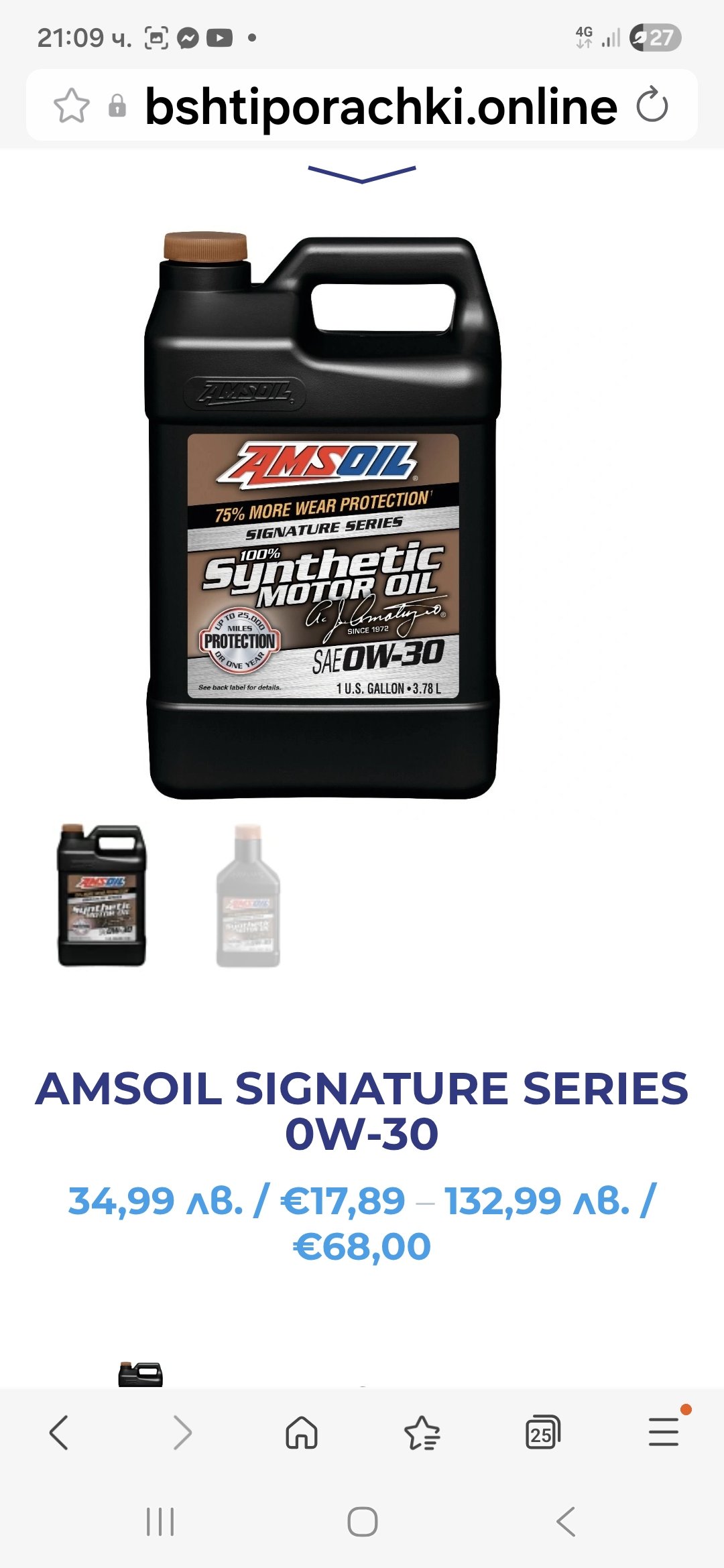

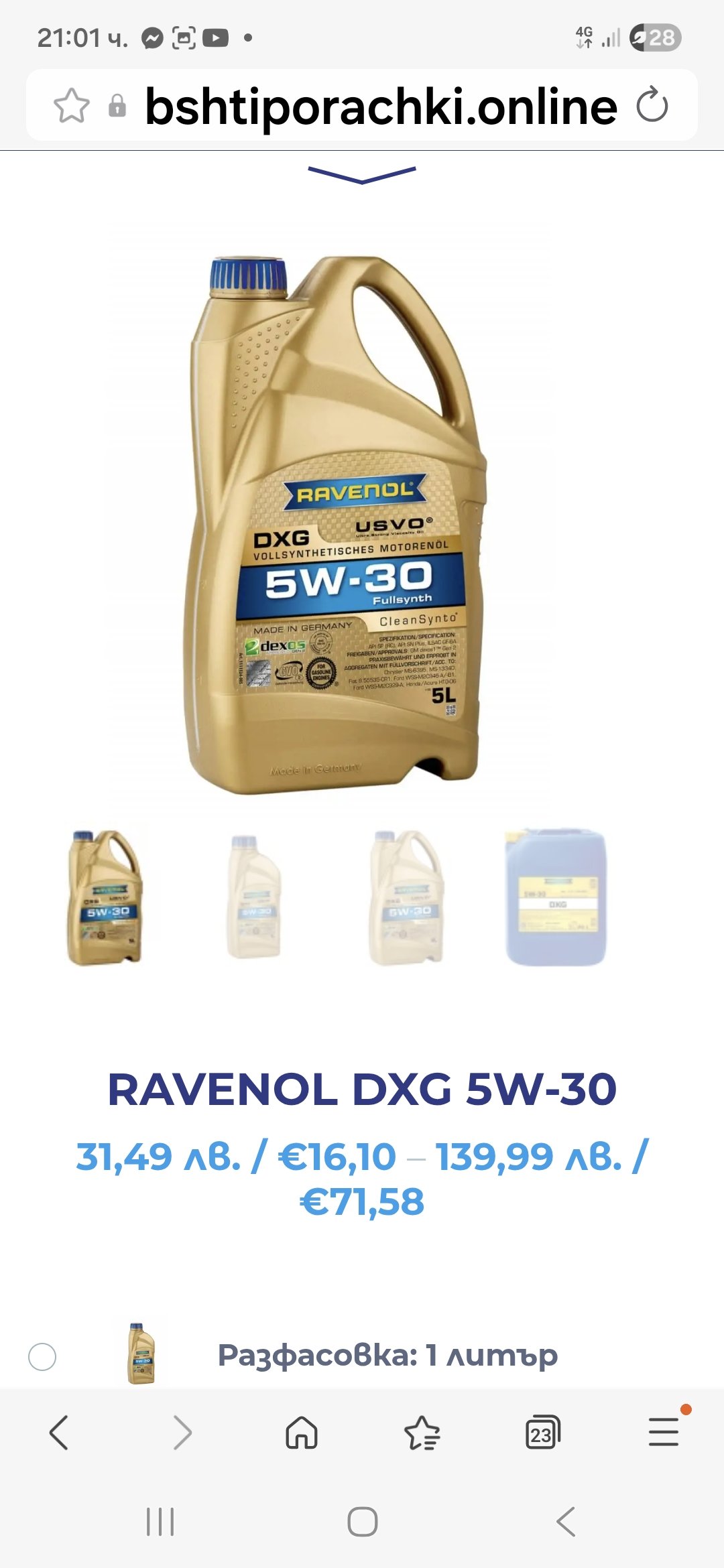

Plamen-CRV 741 #22 Отговорено 7 Март, 2023 Скоро синтезирах маслата препоръчани от Ravenol за моя двигател и сравних с Амсойл. 2 Сподели публикацията Адрес на коментара Сподели в други сайтове
