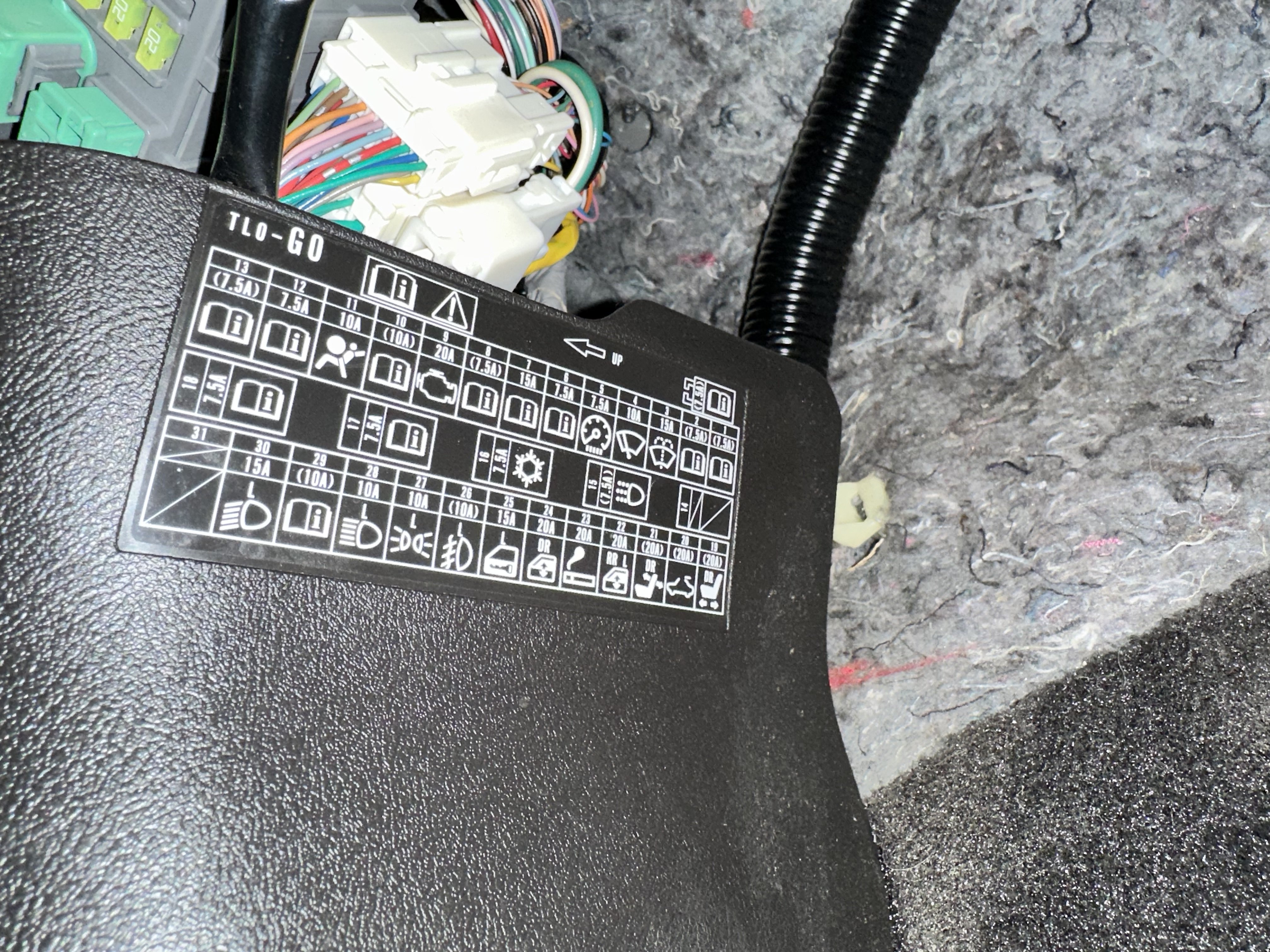

Lucky 0 #38 Отговорено 4 Януари (Редактирано) Здравейте колеги, извинявам се предварително ако не е тук мястото на въпроса ми, но не намирам по другите теми във форума. Въпроса ми е следния някой, може ли да ми помогне със свързването на модул за дневни светлини на ДЪЛГИТЕ със схема Акорд 8ген. 2010г. Бензин 2.4 ? Свързвам го към предпазителите долу в краката на шофьора, но на предпазителя на дългите има постоянен +12в. При всички позиции на ключа за фаровете. Къде трябва да се свържат кабелите за дългите светлини за левия и десния фар? Благодаря предварително. 🙃 Редактирано 4 Януари от Lucky Сподели публикацията Адрес на коментара Сподели в други сайтове
CCord 355 #39 Отговорено 4 Януари (Редактирано) На 8-ма генерация предпазителите за фаровете не са ли в кутията с предпазители при мотора? огледай добре щото май се бъркаш. Редактирано 4 Януари от CCord Сподели публикацията Адрес на коментара Сподели в други сайтове
Lucky 0 #40 Отговорено 5 Януари Преди 13 часа, CCord написа: На 8-ма генерация предпазителите за фаровете не са ли в кутията с предпазители при мотора? огледай добре щото май се бъркаш. Благодаря за отговора. Ами на пластамасата има номерата на предпазителите, но мисля че е само на левите и прочетох, че имало заигравка с десния фар. При двигателя няма предпазители за фарове. Проверих ги. Сподели публикацията Адрес на коментара Сподели в други сайтове
