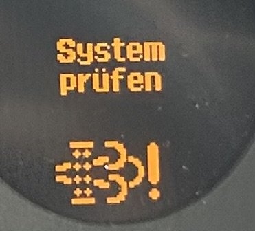

Кирил Кирилов 0 #18 Отговорено 5 Март Колеги светна ми тази лампа и не иска да се махне на диагностика няма грешки Сподели публикацията Адрес на коментара Сподели в други сайтове
Gladiator_BG 80 #19 Отговорено 5 Март Ако не е спряла турбото я изкарай на магистралата и покарай 10-15 мин на 3000+ оборота - би трябвало да изгасне. В случай че колата е "спъната" - отиваш в сервиз и правиш принудителна регенерация. И в двата случая трябва да решиш какво ще правиш в DPF-a Сподели публикацията Адрес на коментара Сподели в други сайтове
farscape 22 #20 Отговорено 6 Март Само да кажа, за тези които решат да направят принудителна регенерация и не са правили до сега, че започва да пуши доста откъм двигателя. Сподели публикацията Адрес на коментара Сподели в други сайтове
Кирил Кирилов 0 #21 Отговорено 7 Март Мисля да пробвам да го измия ака не се получи ще го сменям. Какво ще ме посаветвате. Сподели публикацията Адрес на коментара Сподели в други сайтове
farscape 22 #22 Отговорено 7 Март (Редактирано) Пробвай с принудителна регенерация. При мен за сега се получи. Вече близо 10 месеца не се е обаждал. Виж цената за DPF. Редактирано 7 Март от farscape Сподели публикацията Адрес на коментара Сподели в други сайтове
Кирил Кирилов 0 #23 Отговорено 7 Март Съгласен съм ама и на дълго я изкарвах и на 3000 оборота я карах близо 100 километра и не иска Сподели публикацията Адрес на коментара Сподели в други сайтове
Oilgerm 77 #24 Отговорено 7 Март Не се кара на 3к оборота, така пак прекъсваш регенерация.. прочети темата за црв 3 дпф и ще ти станат ясни нещата..Др вариант е да го изпереш.. но колко ще помогне.. Сподели публикацията Адрес на коментара Сподели в други сайтове
Oilgerm 77 #25 Отговорено 7 Март https://forums.hondabg.com/topic/104195-dpf-светна-и-не-изгасва/ Сподели публикацията Адрес на коментара Сподели в други сайтове
