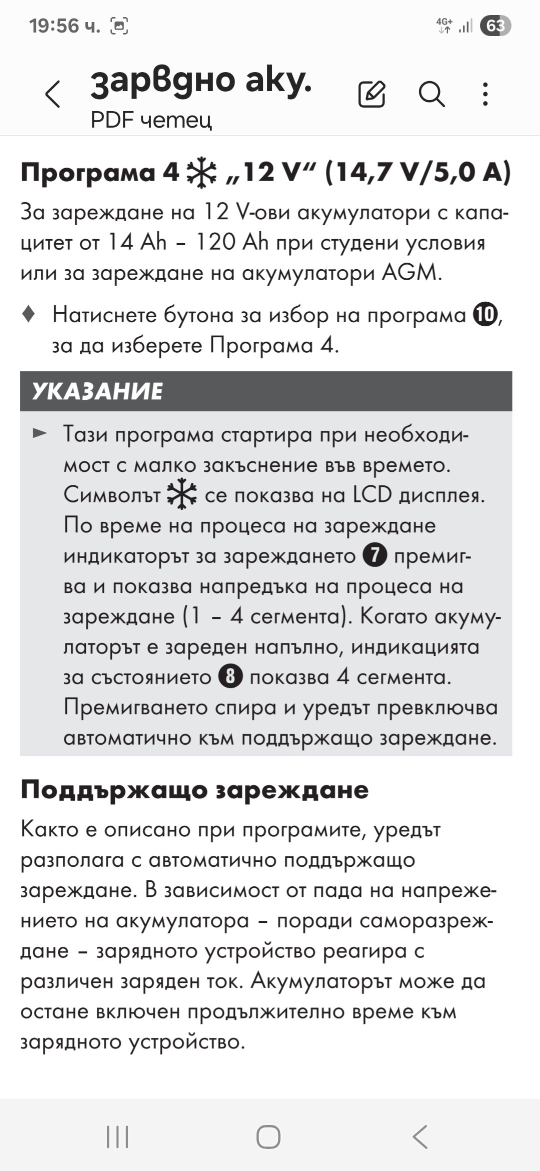

gecata1059 50 #580 Отговорено 10 Октомври, 2025 Здравейте. Пишете за дозареждане с лидълско зарядно. Имам едно 5 ампера. Трябва ли да откачам акумолатора при зареждане. Или поне минусовата клема. Имам за заряд Црв 3 и Акорд 7. Сподели публикацията Адрес на коментара Сподели в други сайтове

CARPERA 1615 #586 Отговорено 11 Октомври, 2025 (Редактирано) 20 hours ago, gecata1059 said: Здравейте. Пишете за дозареждане с лидълско зарядно. Имам едно 5 ампера. Трябва ли да откачам акумолатора при зареждане. Или поне минусовата клема. Имам за заряд Црв 3 и Акорд 7. Аз свалям батерията чистя полюсите с шкурка и клемите ,зареждам батерията докато зарядното изпише FULL. Правилния и най-добрия начин. Но нямам гараж,два пъти е стояла колята в чужд гараж и е зареждана батерията без да се сваля и разкача с лидълското ми зарядно Ultimate 10A. Ако не ти е трудност прави го като разкачаш батерията и я сваляш. Това е и за сигурност,ако започне да кипи батерията защото е дала дефект,представи си какви поражения ще нанесе на колата. Редактирано 11 Октомври, 2025 от CARPERA 1 Сподели публикацията Адрес на коментара Сподели в други сайтове

dandilov 3263 #589 Отговорено 12 Октомври, 2025 Зависи от зарядното и дали прави пикови импулси за частична десулфатизация по време на заряд. Отделно от това, винаги може да проникне смущение от мрежата през зарядното и да опука ECU-то. Ето защо добрите препоръки са винаги да се разкачи акумулаторът от клемите. 1 1 Сподели публикацията Адрес на коментара Сподели в други сайтове
