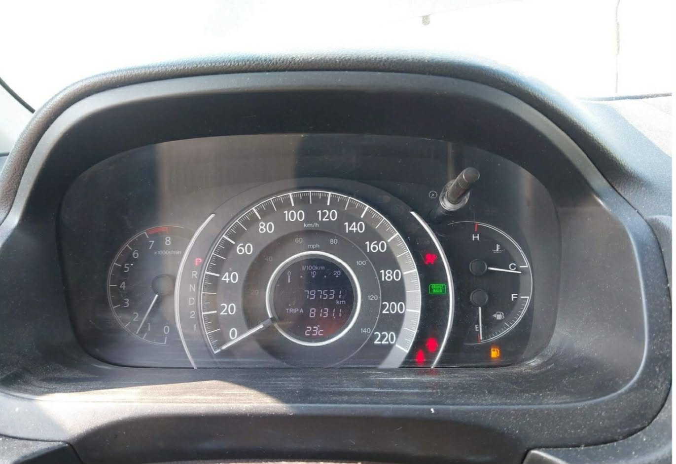

ceco_accord 7594 #25 Отговорено 18 Август (Редактирано) Зад димяща кола е гадно. Или я оставям зад мен, или я държа на голяма дистанция докато я резна, но в задръстване зад нея трябва да обръщам климатроника на вътрешна циркулация, което не е ОК продължително. Вчера минавах ГТП. Кат видях кво мина пред мен и кво чакаше зад мен ... "няма да ги стигнем американците". Приятел ми прати таз снимка от там. Хондите са милионници, ама извънградско. Пали - гаси и малко градско помежду им е присъда, да не говорим за мърлящината в стил "колкото изкара". Редактирано 18 Август от ceco_accord Сподели публикацията Адрес на коментара Сподели в други сайтове
Oilgerm 104 #26 Отговорено 18 Август (Редактирано) Off Topic Дизелово црв ли е това?Май не е.. Редактирано 18 Август от Oilgerm Сподели публикацията Адрес на коментара Сподели в други сайтове
ceco_accord 7594 #27 Отговорено 18 Август Бензинка - виж оборотомера. Там дизел не тачат. Накой ще я спечели на търг за стотачки, ще я докара за няколко хилядарки, ще и махне половин милион и ще радва накого срещу "добра сделка". 1 Сподели публикацията Адрес на коментара Сподели в други сайтове
