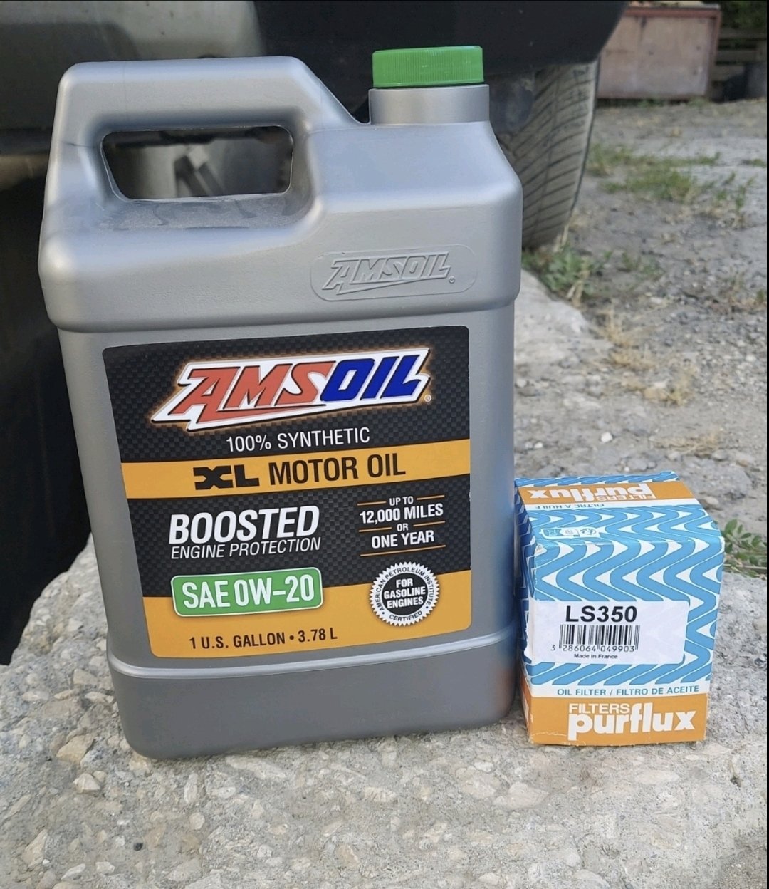

Колата щом е карана преди с 5w40 ясно защо  невежество на Бг майсторите, съвета ми е да сложиш този  Аймсол които има 37% мисля бяха процентите повече почисващи свойства от останалите масла.Много добро масло и двигателя работи супер.
Пробвано от мен и доста колега и работят тези му свойства.
Караш го макс 4 хил км  и сменяш.
Закупено от Наско от общите поръчки.
Ето и темата за маслата  вискозитетите.
Редактирано от CARPERA

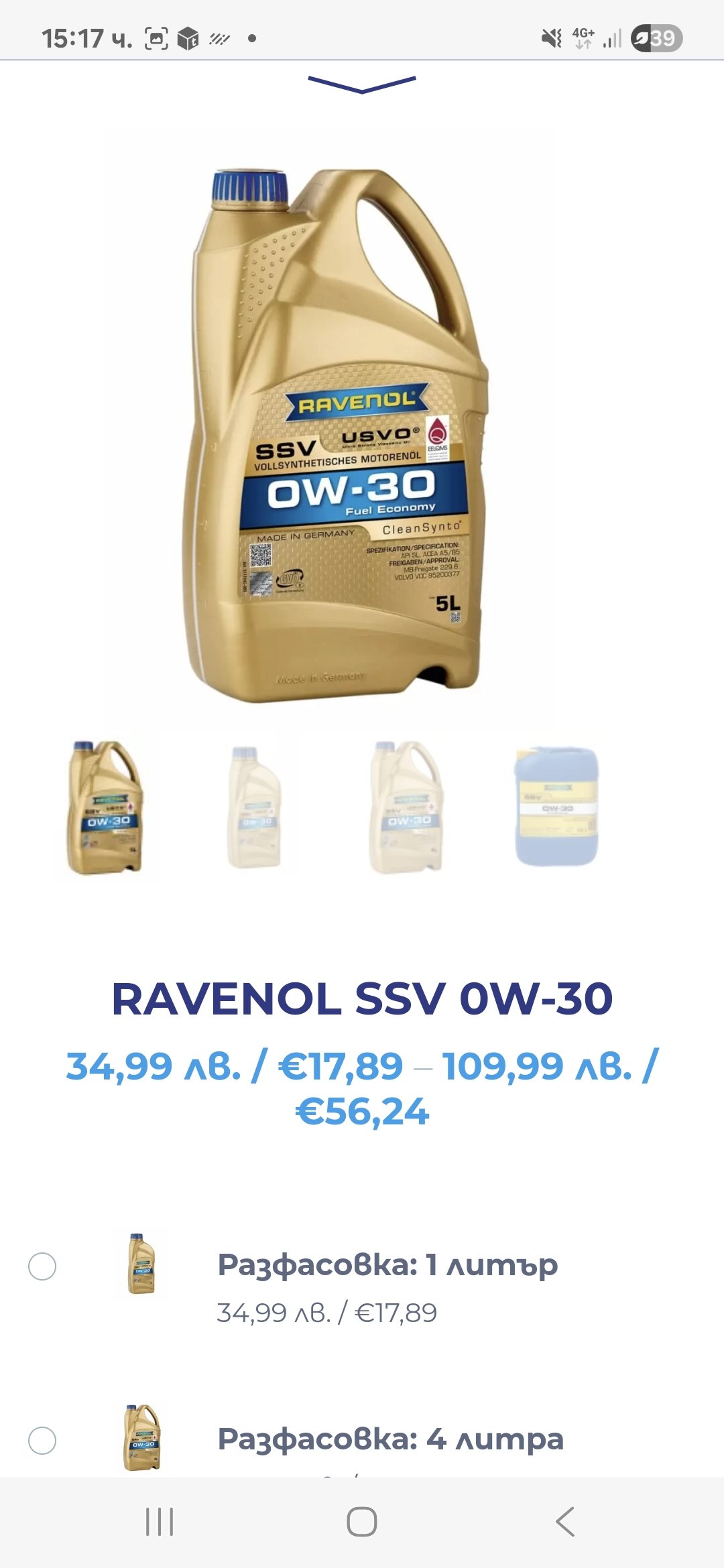

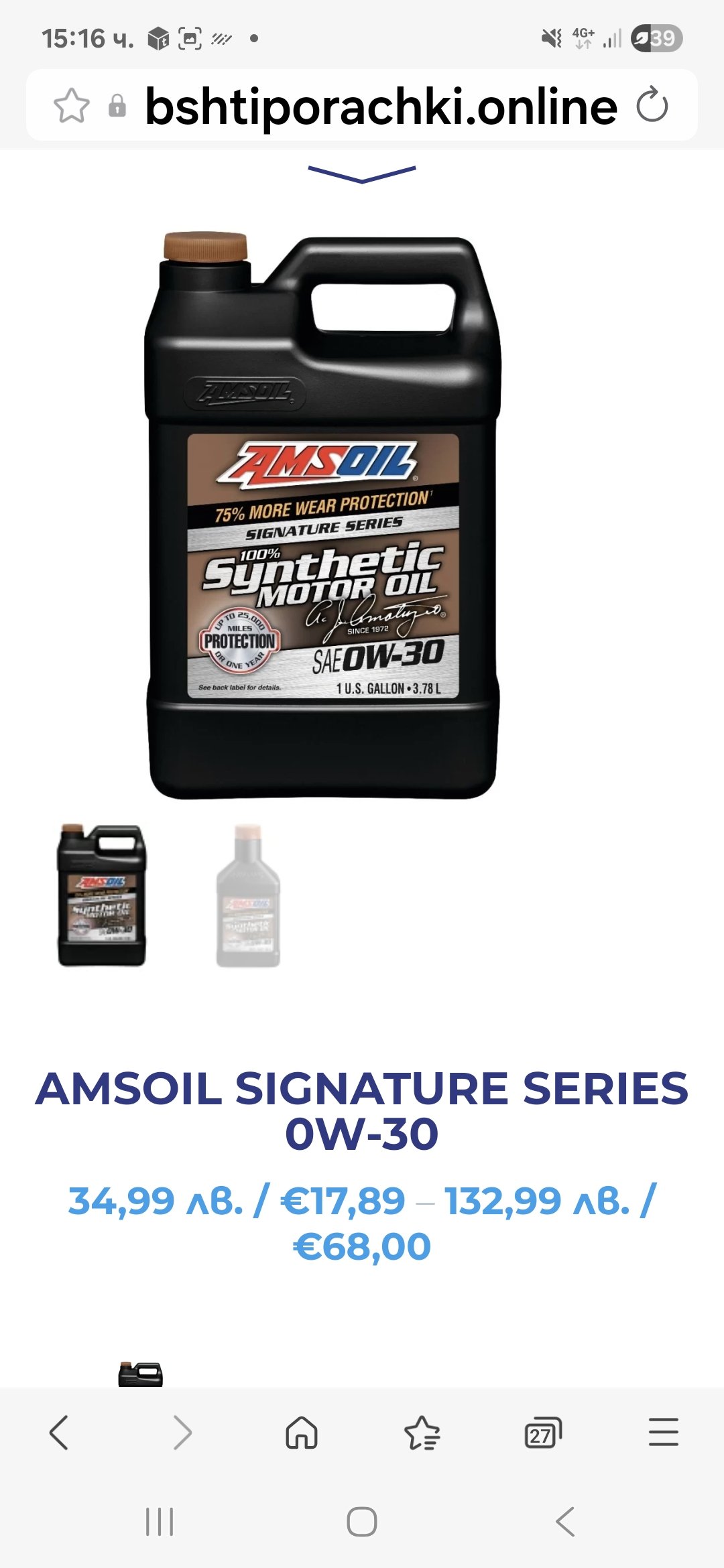

@vladimir8507
Ето две масла за които не се притесняваш че са ментета,и мотора ти ще получи перфектно смазване в всякакви условия.

https://obshtiporachki.online/?pa_viskozitet=0w-30

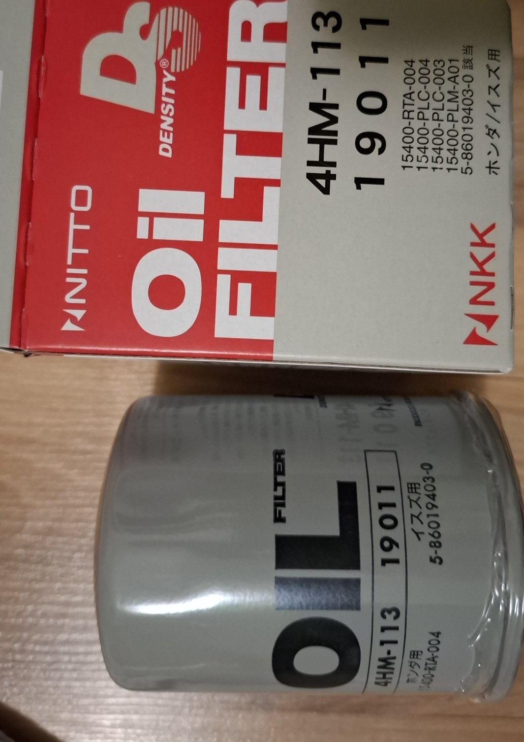

Смятам знаеш че и масления филтър е от голямо значение.
Ако си чел темата за маслените филтири може да се спреш на два оригинален  или този на Mann.
Както и може да се закупят от Амаяма Япония  филтрите  Nitto също много добри с доставака и мито идват на 20лв.
