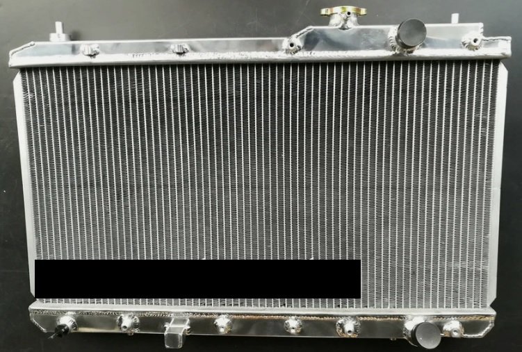

CARPERA 1609 #38 Posted August 17, 2025 (edited) Само да спомена мой приятел търсеше радиатор на 1ген преди година ,всички афтърмаркет бяха по- тънки мисля дебелина 16мм като оригиналния около 18-20mm . Та каквото и да вземеш не оригинален ще е с намален топлообмен. Имайте го това впредвит като купувате и мерете. . Edited August 17, 2025 by CARPERA Share this post Link to post Share on other sites
z_chakarov 46 #39 Posted August 17, 2025 (edited) Хората са измислили алуминиеви спортни радиатори.Взимаш 5см и забравяш.Имах Subaru Outback H6 , което е прославено с греенето.За 300-350лв монтирах 5см алуминиев радиатор и забравих... В най-големите жеги 38-40градуса миналата година не е вдигнало температура над 94г-5радуса.За непознатите на 103-5 градуса тръгва перката на 2ра степен. Около 170-80$ с доставка до България. Edited August 17, 2025 by z_chakarov 2 1 Share this post Link to post Share on other sites
StoyanR 3 #40 Posted August 18, 2025 15 hours ago, z_chakarov said: Хората са измислили алуминиеви спортни радиатори.Взимаш 5см и забравяш.Имах Subaru Outback H6 , което е прославено с греенето.За 300-350лв монтирах 5см алуминиев радиатор и забравих... В най-големите жеги 38-40градуса миналата година не е вдигнало температура над 94г-5радуса.За непознатите на 103-5 градуса тръгва перката на 2ра степен. Около 170-80$ с доставка до България. По-скоро ми се ще да излекувам проблема, а не симптопа, загряване. Благодаря за идеята. Share this post Link to post Share on other sites
