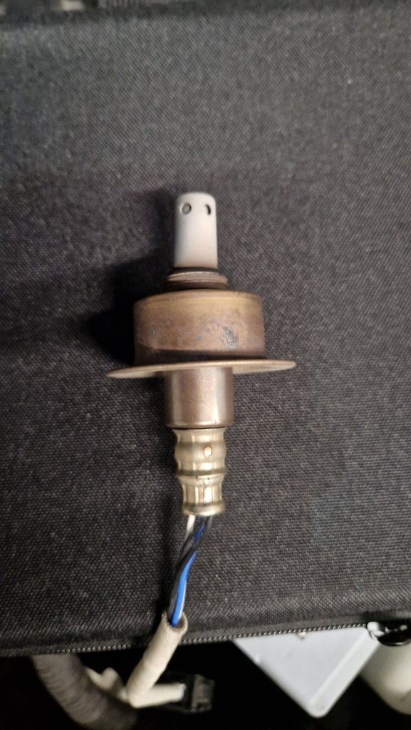

dandilov 3136 #1 Posted May 18 (edited) Здравейте съфорумци! До момента няма тема във форума за споделяне на опит с добавки. Предлагам всеки, който е използвал някаква добавка, било за масло, било за гориво, да сподели резултата тук. Моля, да се споделят само мнения, подкрепени със снимки и/или резултати от измервания, за да не става темата от сорта "някой каза", "гледах в нет-а", "ползвах еди какво си и съм доволен, но не знам защо и какво точно какво е направило", и т.н. Нека темата да бъде подкрепена с реални резултати, за да бъде обективна и полезна за всички. И така... Първи тест. Добавка: BG44k Platinum (PN 208) Закупена от: https://www.ahkautocar.de/benzinmotor/15587-bg-208-44k-power-enhancer.html?srsltid=AfmBOooXcUQWOsGuohK_NBHh1qLfiMqvZA6hQzcDCaxpzum4FxXXN2HQ Двигател R20A2 на минимум 240 000км. (по километраж - 140 691 км) Реших да пробвам тази добавка за почистване на горивни инжектори. Съгласно отзивите, в нет-а, се води една от 3 -те най-добри добавки за бензин. Според описанието от производителя, освен инжекторите, допълнително почиства цялата горивна система, всмукателните клапани, горивната камера и катализатора. Съдържа PEA (полиетерамини). Предназначена е за двигатели с директно впръскване, но може да се прилага и при MPI. Реших да проверя какво ще почисти от нагарите в горивната камера. Изполвах 2 кенчета, съответно в два резервоара бензин и изминати общо 1000км. Ето го и резултатът: Общ изглед на челото, на буталото от цилиндър 1, след процедурата. Снимки на свещите: Първа ламда сонда: Катализатор: Като цяло, предназначението й е да почиства инжекторите, но все пак има някакво действие и в горивната камера. Добавката е успяла да почисти по-леките нагари и замърсявания, и то в областите, където потокът на гориво-въздушната смес е бил в най-голям досег. Тежките нагари, обаче, си останаха. В обобщение, не е това което очаквах, относно разтварянето на нагарите. П.П. Според лабораторни изследвания,PEA имат свойството да влизат във взаимодействие с двигателното масло, унищожават TBN-а и способстват за образуване на лакове и утайки. Ето защо, непосредствено след използването на добавки с PEA, е препоръчително да се смени двигателното масло! Edited May 18 by dandilov 3 6 Share this post Link to post Share on other sites

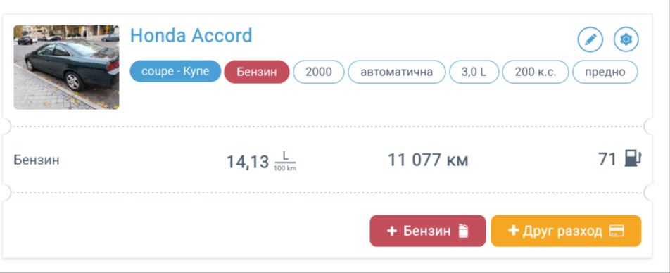

Legend91 191 #10 Posted July 12 Среден разход за момента без Motor Protect: Като покарам малко с добавката ще кача новия разход и видео преди-след 1 Share this post Link to post Share on other sites
ceco_accord 6953 #11 Posted July 12 Дано има ефект - при еднакви други условия. Share this post Link to post Share on other sites

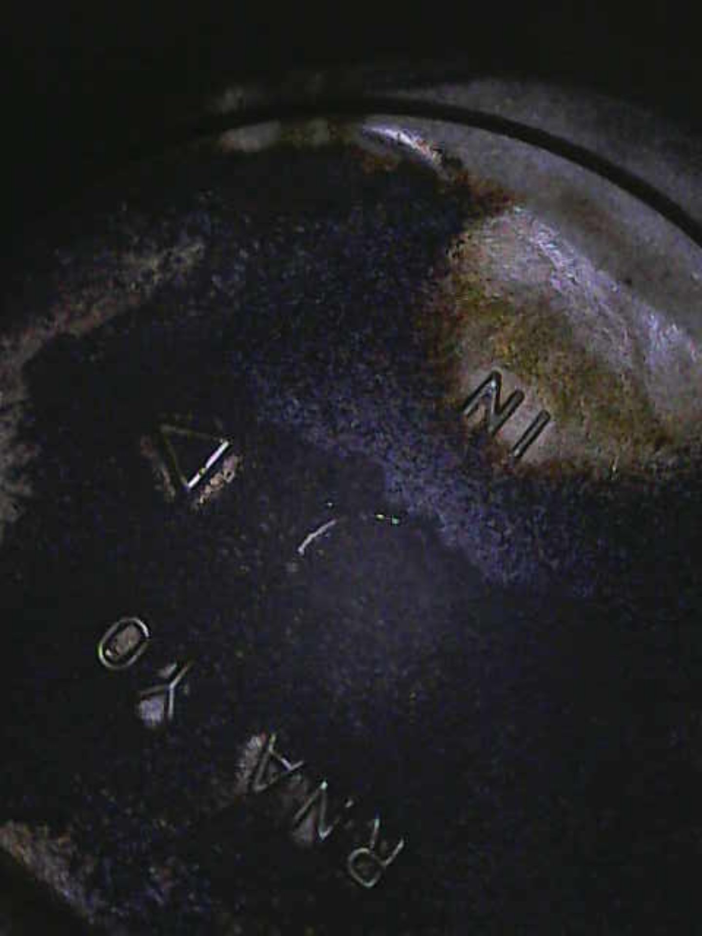

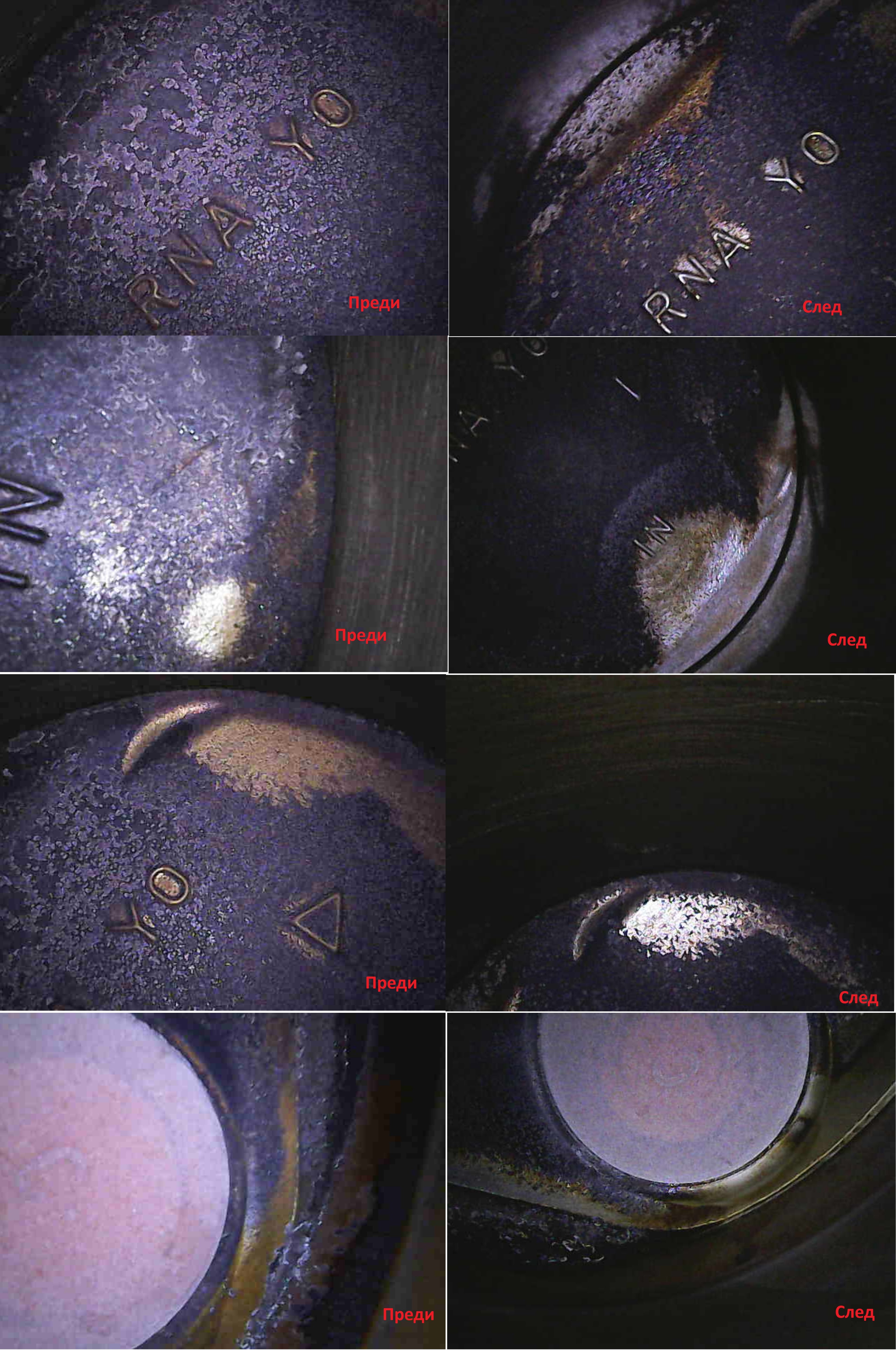

Legend91 191 #12 Posted September 29 (edited) Amsoil pi Improver Преди: След: (~600км с добавката при скорост 140-150/ 3500 об) Edited September 29 by Legend91 1 1 Share this post Link to post Share on other sites
ceco_accord 6953 #13 Posted September 29 Вижда се че атакува, но войната ще е дълга - дай и време. 2 Share this post Link to post Share on other sites
Mkilla 1127 #14 Posted September 29 @Legend91, разход на масло, имаш ли? Share this post Link to post Share on other sites
Legend91 191 #15 Posted September 29 @Mkilla Уж няма Share this post Link to post Share on other sites
Mkilla 1127 #16 Posted September 29 @Legend91, струват ми се понадрани цилиндрите или поне снимките са такива. Не си ли я засичал харчи или не? Share this post Link to post Share on other sites
ceco_accord 6953 #17 Posted September 29 Ъъ, с ендоскоп и слаба светлина хонингът им така си изглежда. Share this post Link to post Share on other sites
Mkilla 1127 #18 Posted September 29 преди 16 минути, ceco_accord написа: Ъъ, с ендоскоп и слаба светлина хонингът им така си изглежда. Съвсем възможно, просто друго се вижда на тези снимки. Като сметнем и нагара + нуждата от добавки, затова питам. Share this post Link to post Share on other sites
Legend91 191 #19 Posted September 29 Добавката беше заради червеното, да изчисти инжектора. С последното масло съм минал 8000 км, все на макса си стоеше 1 Share this post Link to post Share on other sites
ceco_accord 6953 #20 Posted September 29 Ако харчеше масло, перифериите на буталата щяха да са измити от него. А хонинга си е ОК при 0.5 литра разход на 1000 км Тва е от моя Сивик - преди ремонта. 1 Share this post Link to post Share on other sites
