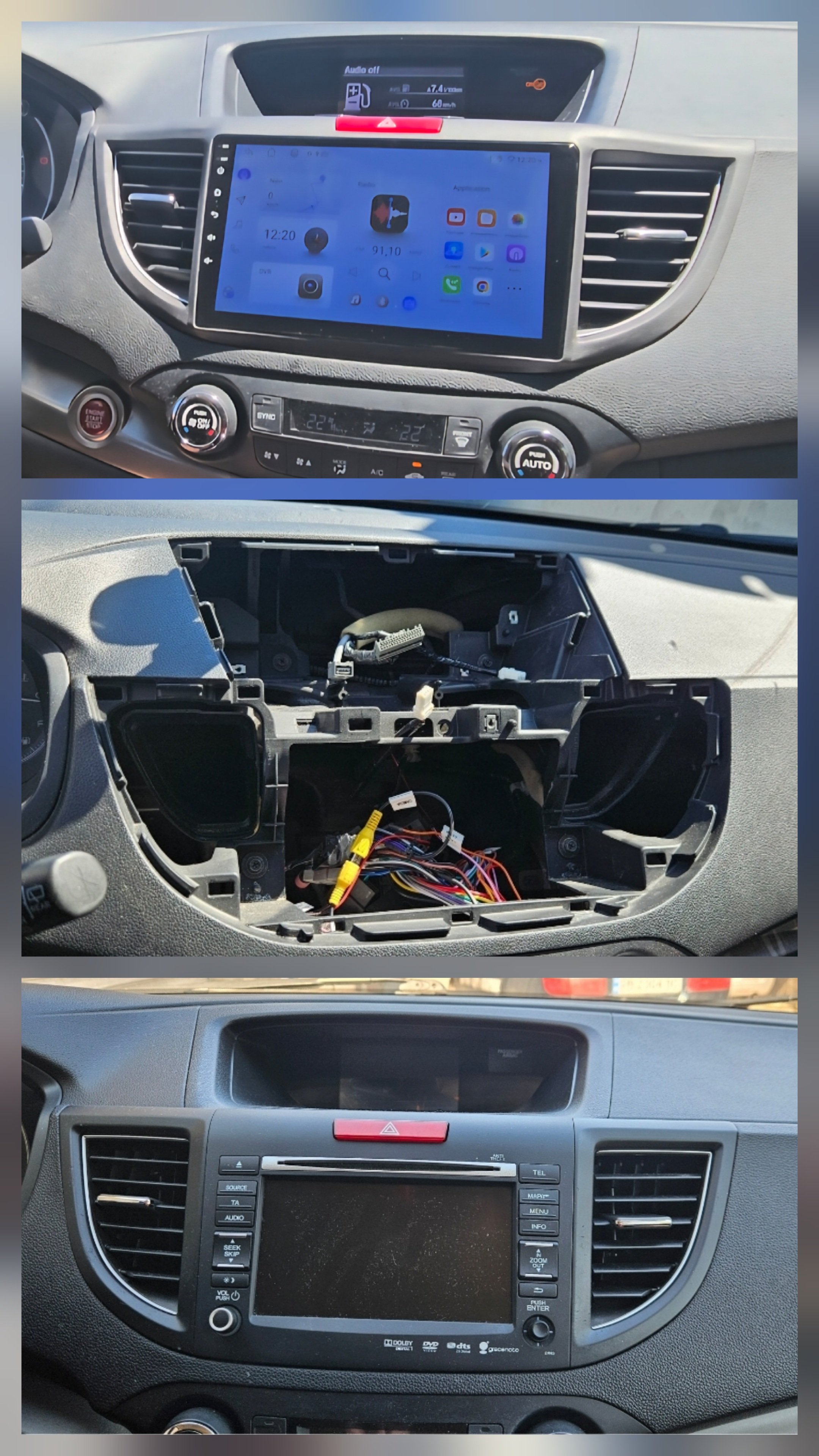

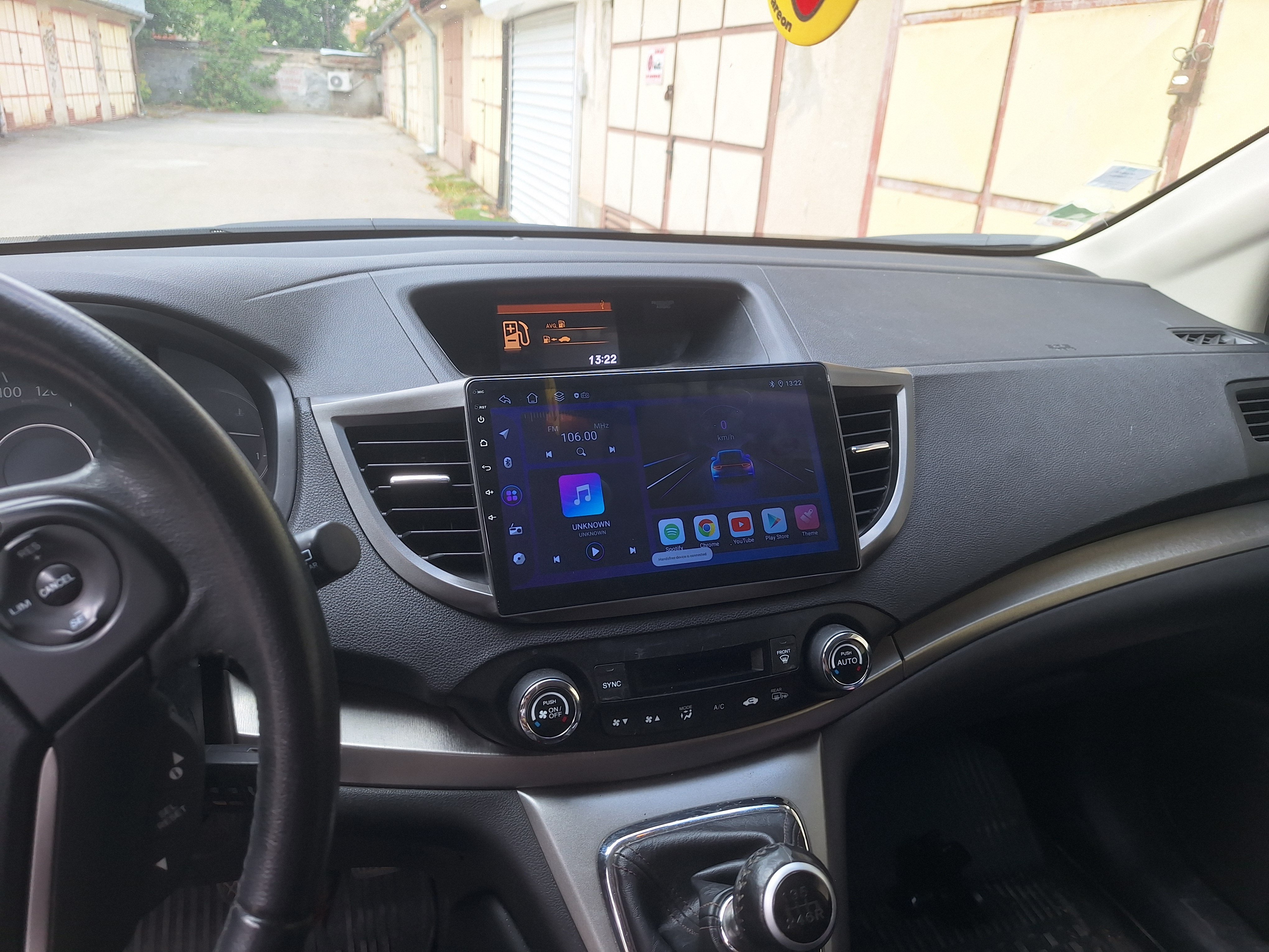

Ivan_Ch 336 #9 Отговорено 6 Юли Здравейте. Занимавката от вчера. Андроид 13 на 9 инчов Junsun екран монтиран на автомобил с оригинална навигация. 5 Сподели публикацията Адрес на коментара Сподели в други сайтове
Ves_Co 3 #10 Отговорено 13 Август (Редактирано) Здравейте! От няколко дни съм собсвеник на CRV 4та ген., и едно от нещата, които веднага искам да добавя към автомобила е мултимедия. Спрял съм се на долната от линка, но нямам представа с какви характеристики като памет трябва да бъде. Засега се двуумя между 8 ядрения 4+64гб или 6+128гб, какъв съвет бихте ми дали? Също - със стандартното радио съм, предполагам, че трябва да поръчам "модел А"? https://a.aliexpress.com/_EvMeJYA Живи и здрави! 🙂 Редактирано 13 Август от Ves_Co Грешка Сподели публикацията Адрес на коментара Сподели в други сайтове
Ivan_Ch 336 #11 Отговорено 13 Август Здравей. 6/128 V2 PLUS е по-добрия избор. Има вариант да се наложи претаботка на инсталацията за да тръгне звука, бутоните за телефон на волана и оригиналната камера да се визуализира и на медията. Сподели публикацията Адрес на коментара Сподели в други сайтове

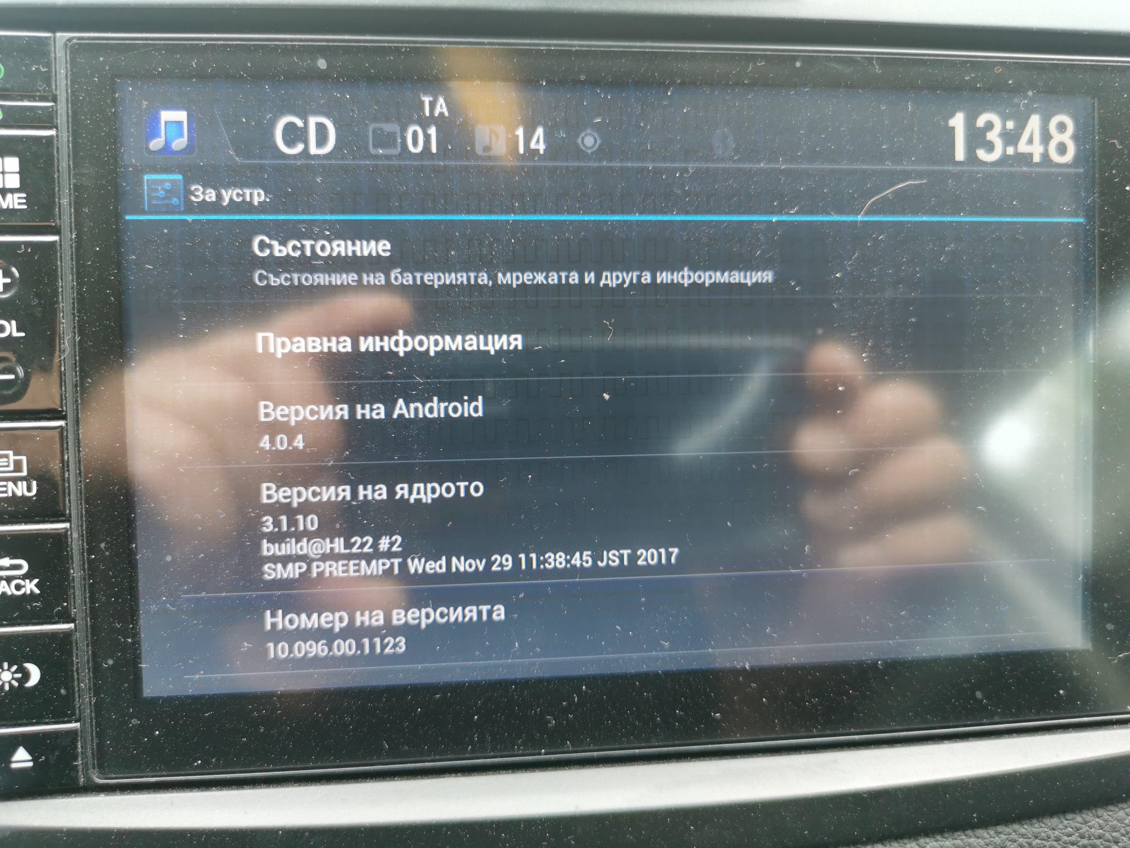

Emicha 1935 #14 Отговорено 23 Август Скоро купихме на детето 4-та генерация. На оригиналната мултимедия, (каква е незнам - но дисплея се отваря и отзад е компа), е инстслирана навигация (Гармин), която си работи, но със стари карти. Как или какво трябва да се направи, за да се осъвремени, или мисията е невъзможна? Питам, защото така и така не мисля да я сменявам,но ако може поне да я осъвременя малко от малко. Сподели публикацията Адрес на коментара Сподели в други сайтове
Bizzito 520 #15 Отговорено 23 Август Виж тук: От днес започнах да мъча и по-нова карта 2026.20. Засега без успех, но мисля, че ако успея да отделя повечко време ще стане. Ще пиша в темата ако има развитие. Засега последните работещи ъпдейти са Европа 2025.10 и България 2024. Пиши ако линковете не работят вече или имаш въпроси. 1 Сподели публикацията Адрес на коментара Сподели в други сайтове

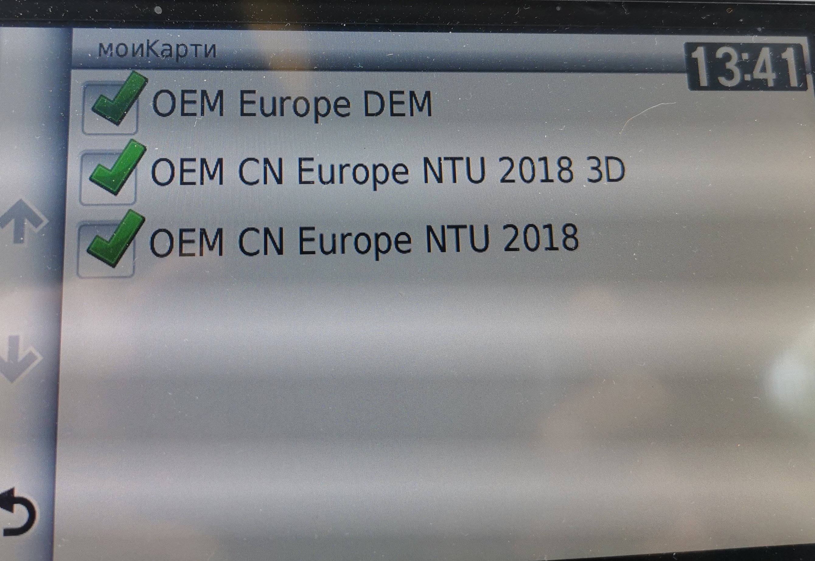

Emicha 1935 #16 Отговорено 25 Август (Редактирано) Така, картите на навигацията са от 2018г. Реших да се направя на хакер и да инсталирам по-нови, следвайки упътването на Гармин експрес, но там актуалните карти са стари - от 2023г., а и платени (22,40 $).... И се отказах. Къде са тези за Европа от 2025 и България 2024 ? Редактирано 25 Август от Emicha Сподели публикацията Адрес на коментара Сподели в други сайтове
Bizzito 520 #17 Отговорено 25 Август Здравей, Ето линк към 2023 за Европа. https://drive.google.com/file/d/1x37PCVrRMIOfLVFf8spplc8W5NtFNcPC/view?usp=drive_link За 2025 от европейската имам изрязана само за България (моя грешка). Прочете ли другата тема? Ще ти трябва UNL файла от твоето устройство. Трябва по някакъв начин да се сдобиеш с него, аз го имам от безплатния ъпдейт на който си направих бекъп, обяснил съм мисля в другата тема. Ако го нямаш може да ми пратиш ID на устройството и да пробвам да ти го генерирам. Предлагам да се прехвърлим в другата тема, за да може всичко за гармина да е на едно място. Може да ми пишеш, ако трябва ще се чуем за по-лесно да ти обясня. 1 Сподели публикацията Адрес на коментара Сподели в други сайтове

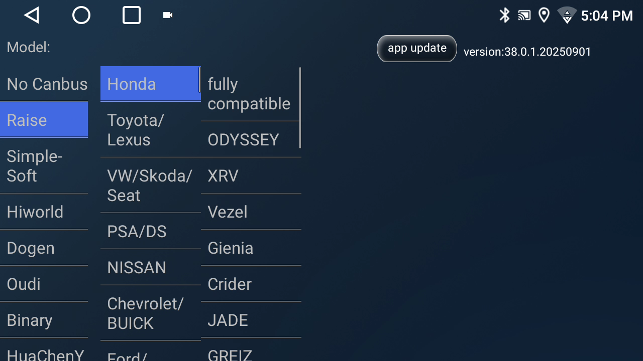

Ves_Co 3 #25 Отговорено 20 Септември Мога да потвърдя, че медиите на Junsun работят без проблем - всички бутони от волана си тръгнаха без каквито и да е преправяния на инсталацията. Само е нужно да се избере точният модел на автомобила в настройките. Звука също е супер, телефона се сдвоява, вградения микрофон е напълно достатъчен. Единствено на Canbus-а нямаше вход за буксата от ограденият вход на оригиналното радио от втората снимка, но и без нея поне аз не откривам проблем. Сподели публикацията Адрес на коментара Сподели в други сайтове
Ivan_Ch 336 #26 Отговорено 20 Септември (Редактирано) Това ти е суб буфера. Сега не работи. Бтоните за телефона вероятно също не са тръгнали. Редактирано 20 Септември от Ivan_Ch Сподели публикацията Адрес на коментара Сподели в други сайтове
Ves_Co 3 #27 Отговорено 21 Септември (Редактирано) Честно казано, не намирам някаква негативна разлика в звука, освен че е по силен от преди, но това се оправя през настройките на медията доколкото прочетох. А бутоните за телефона от волана си работят - беше едно от първите неща, които пробвах. Редактирано 21 Септември от Ves_Co 1 Сподели публикацията Адрес на коментара Сподели в други сайтове
Ivan_Ch 336 #28 Отговорено 21 Септември Кой КАН зареди? Сподели публикацията Адрес на коментара Сподели в други сайтове
Ves_Co 3 #29 Отговорено 22 Септември Предполагам говориш за този от настройките на медията - избрах този от снимката, после си избрах CR-V 2012-2016 gen4 или нещо подобно беше, не помня точно. 2 Сподели публикацията Адрес на коментара Сподели в други сайтове
Ivan_Ch 336 #30 Отговорено 22 Септември Интресно. Кана е същия, но за да тръгнат бутоните за телефона от волана се наложи да се прихвана допълнително към една от буксите. Сподели публикацията Адрес на коментара Сподели в други сайтове

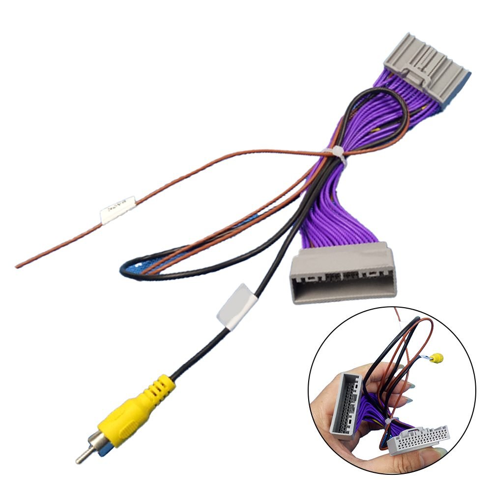

Ves_Co 3 #31 Отговорено 23 Септември Нямам идея от къде може да е, освен самият модул да е различен. Нямам снимка, иначе щях да я кача. Така или иначе ще го смъквам пак след месец, понеже поръчах кабела от снимката за задната камера, може да ти го снимам. Чудя се също дали да не закача и буфера... въпреки че звука е ОК Сподели публикацията Адрес на коментара Сподели в други сайтове

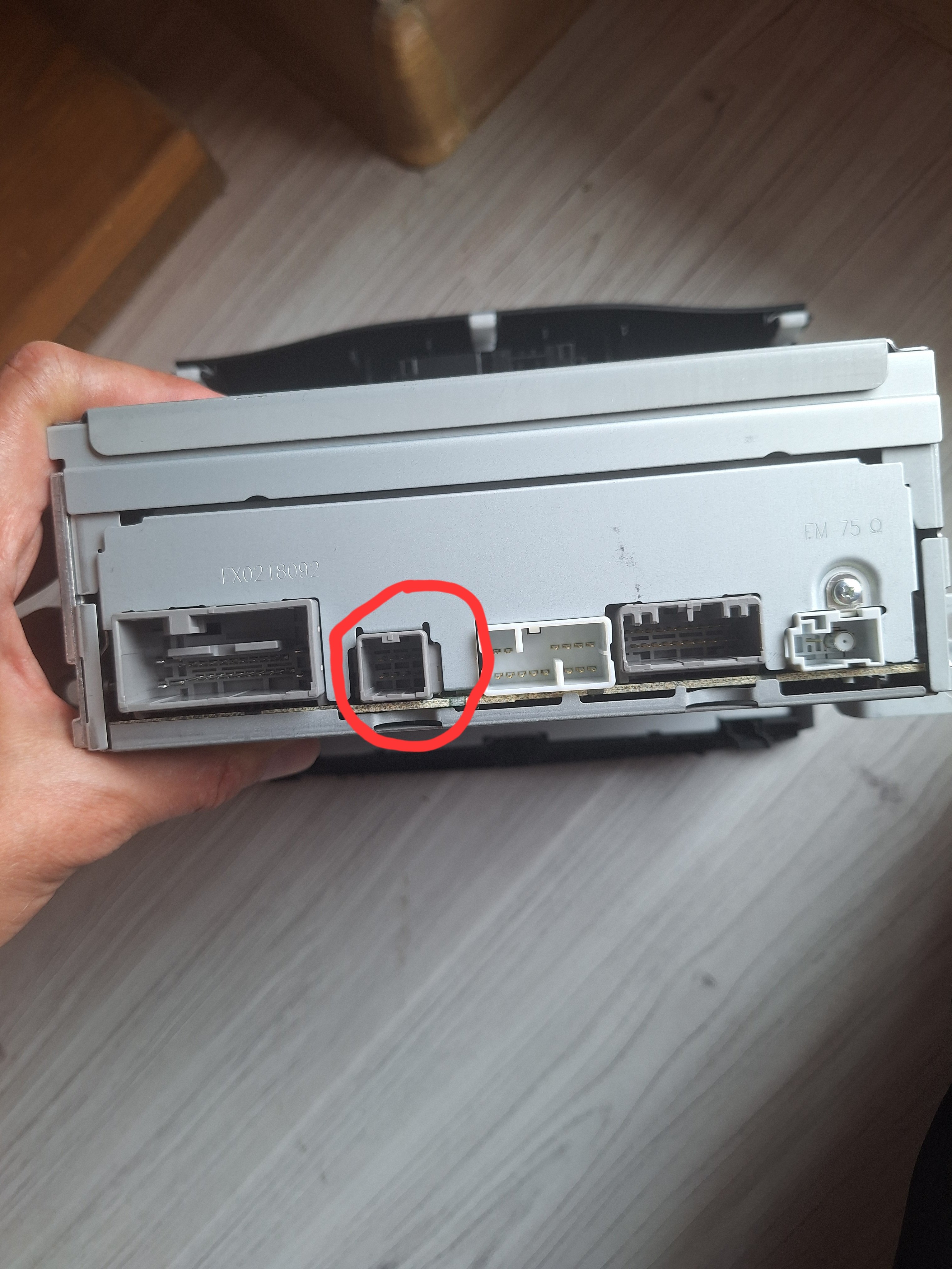

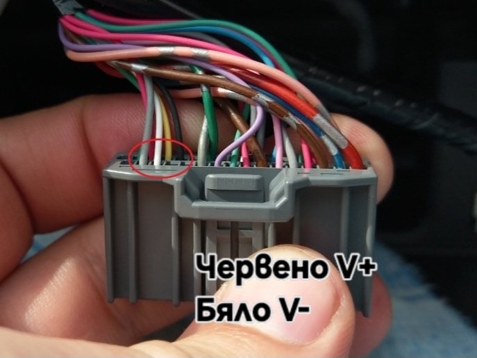

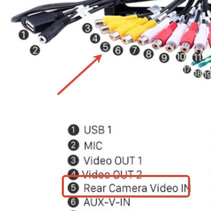

Venk 6 #33 Отговорено 25 Септември На 13.08.2025 г. at 23:32, Ivan_Ch написа: Здравей. 6/128 V2 PLUS е по-добрия избор. Има вариант да се наложи претаботка на инсталацията за да тръгне звука, бутоните за телефон на волана и оригиналната камера да се визуализира и на медията. Колега, би ли споделил как става номера с оригиналната камера за заден ход да се гледа и на двата дисплея. Кои кабели се превързват? Благодаря предварително! Сподели публикацията Адрес на коментара Сподели в други сайтове
Ivan_Ch 336 #34 Отговорено 25 Септември Заповядай. 2 Сподели публикацията Адрес на коментара Сподели в други сайтове
