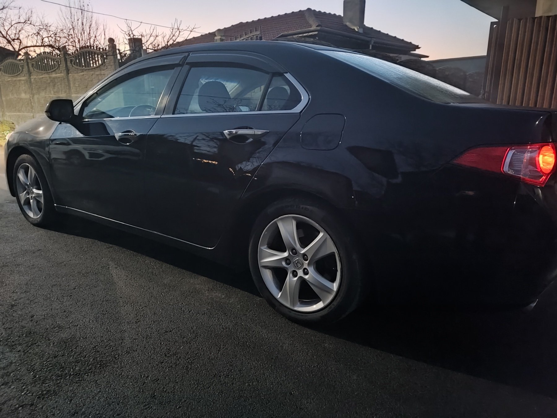

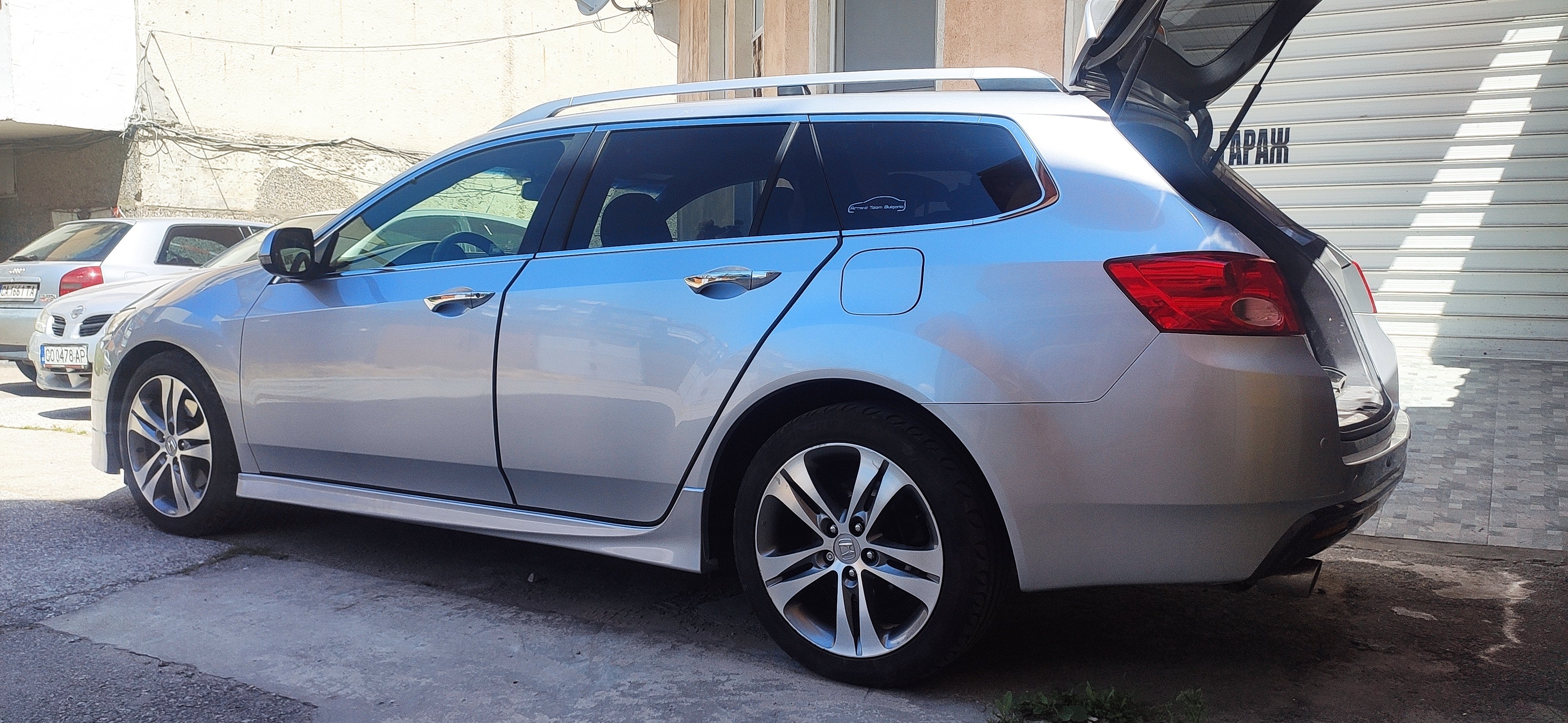

Да, смених ги миналата седмица. Колата се повдигна с 1 см от зад а и имам чувството, че малкият наклон на колелата който имах поизчезна. А за возенето с тях минах само около 100км и за това малко разстояние останах с впечатлението за по меко поемане на дупки (някак си не бие ката на свършил ход на пружина и удар на тампон а пружината като, че ли има още ход) не знам как да го обясня по добре направих и снимка.
432590348_426988476441548_5367089055945863567_n.thumb.jpg.09a554cdffd7f57ba72c5d15fb9ed209.jpgПреди
20230603_125307.jpg.775467995597016ecb6ecedddb887cee.thumb.jpg.c29f95c0d26b8b7989c7ae2e096eefa3.jpgслед

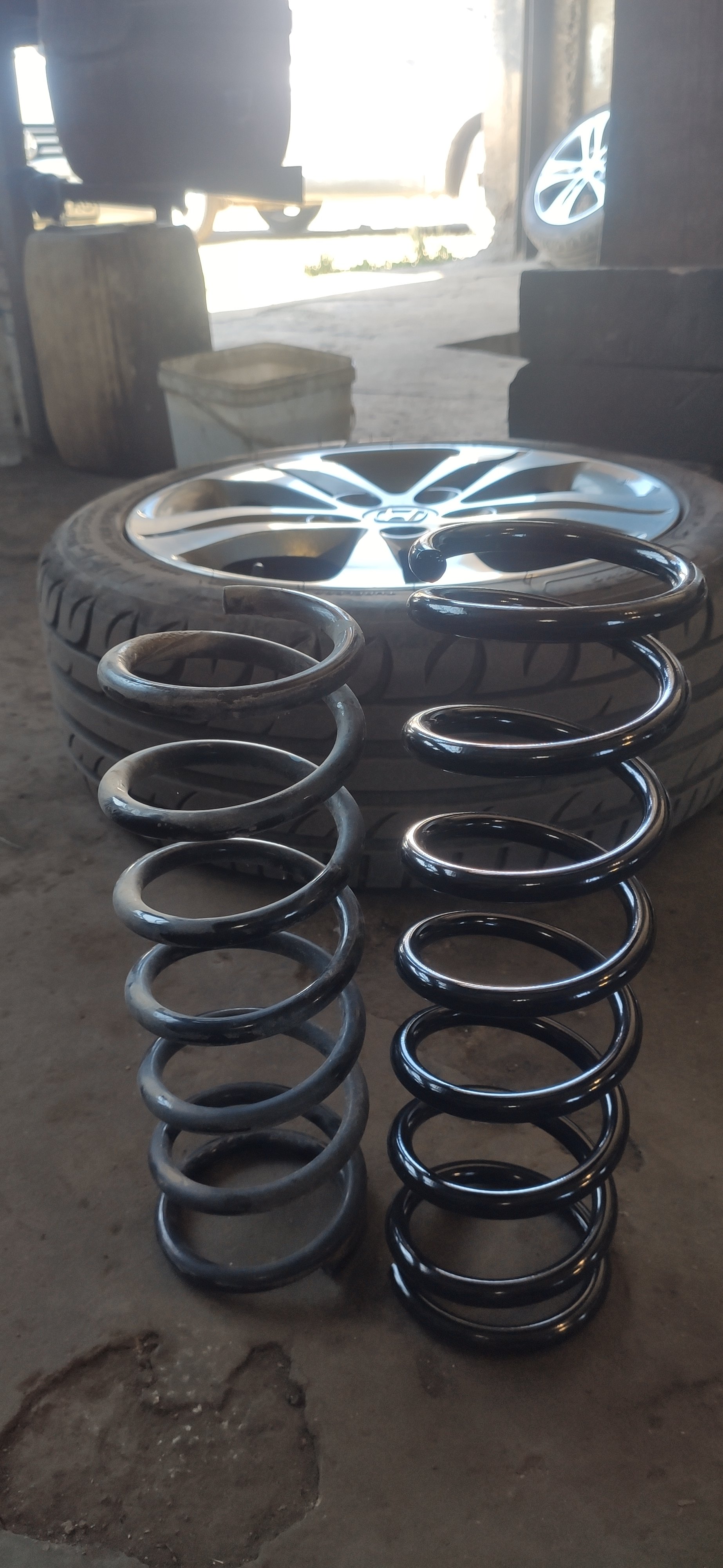

Една до друга сложени свалени са еднакви с оригиналните по височина и диаметър.
Те за това и пасват 1:1. Единствената разлика е че Ладовите са с по-дебели витки и не са толкова меки.
Демек пиши ги все едно подсилени. Но пък комфорта и стабилността както бях писал, за мое очудване се подобри с тях.
Оригиналната беше станала с ръце като я натиснеш към земята се свива, поне мойте така бяха омекнали.

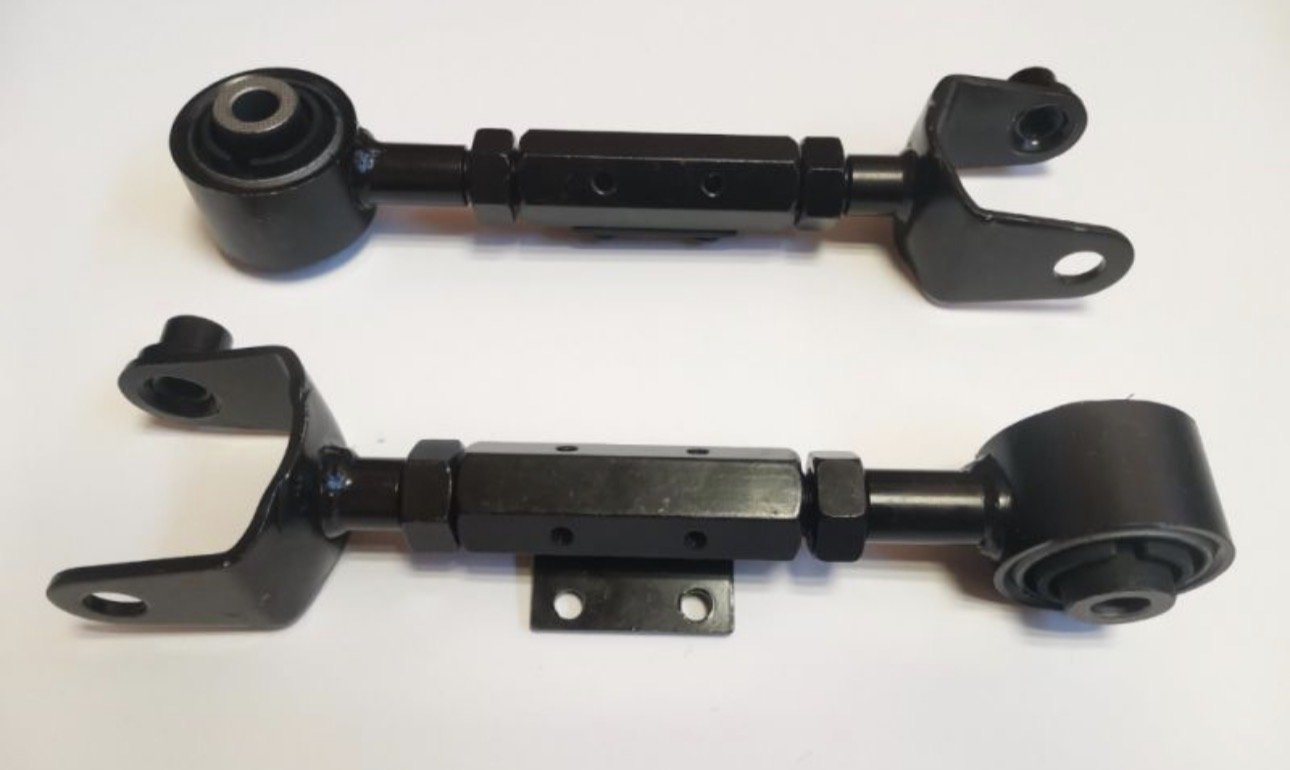

Дочух от един майстор, че проблема с отварянето на задните гуми се решавал със заден регулируем носач. Някой чувал ли е за такова нещо?

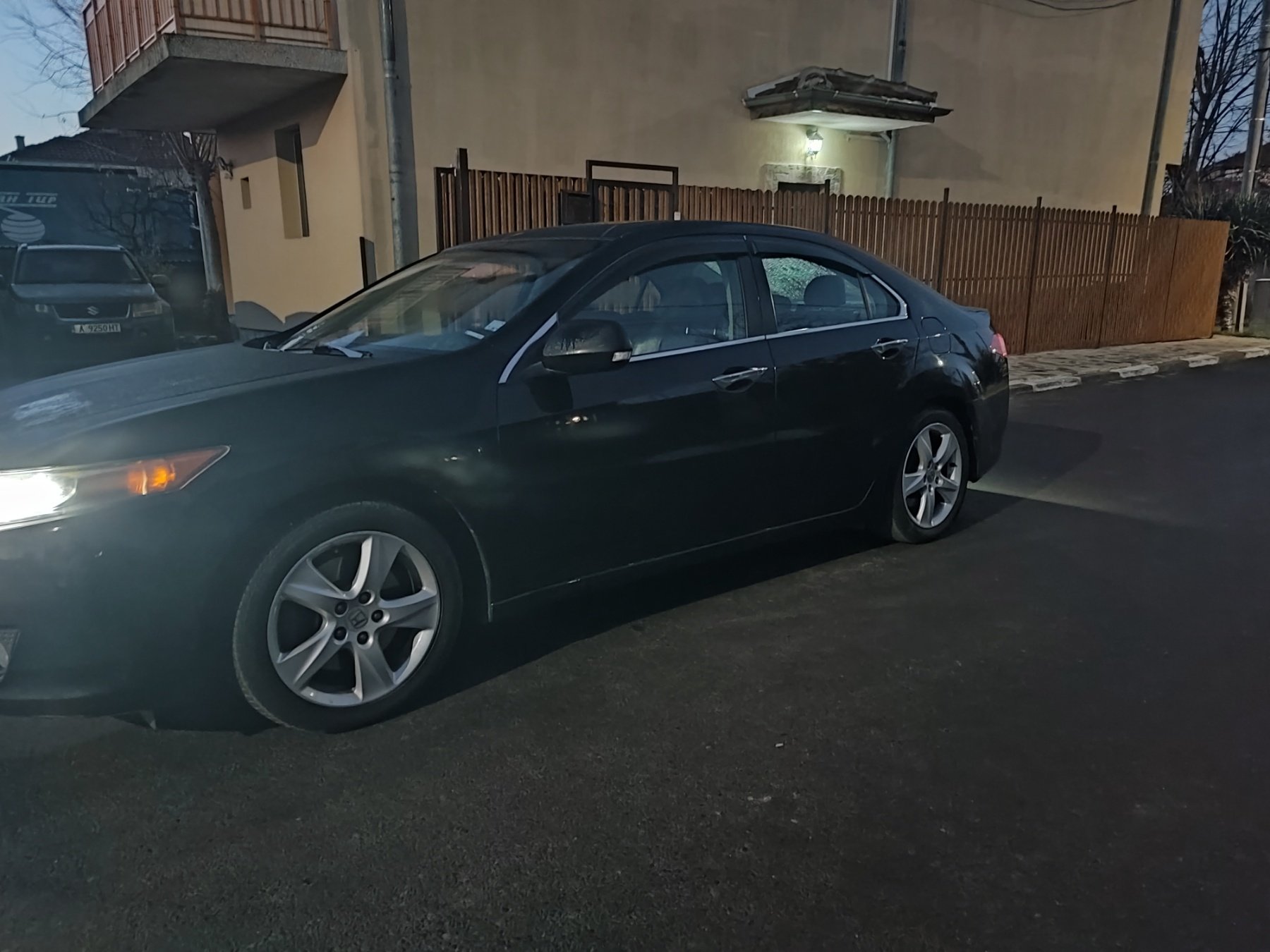

Здравейте, момчета! Да попитам нещо и аз, след като изчетох темата. Виждам, че става въпрос за комбитата. Същите пружини на KYB и предните пружини от Лада, стават ли за седан версията? Също така видях, като напиша парт номера на уж усилените пружини на KYB RC5810 пише, че са съвместими с Акорд 7, не пише, че стават за Акорд 8 или са еднакви?
Не виждам много да е клекнала отзад, когато е празна, но имам вече газово на ямстоот на резервната, детско столче, дето като седне и жената и сякаш прикляква малко повече :D , да ми се искаше май май да я повдигна и аз също като останалите съм пред дилемата KYB RC5810 или ладовите. Не ми е за цената, разликата не е голяма, въпроса е по-добрия ефект, а като чета при KYB нямало много голяма разлика във височината.
Благодаря, предварително! :)
Ладовите пружини стават за Акорд 7 седан, 8 седан и комби. Аз съм с такива, моята е осмица седан. Откакто съм ги сложил съм много доволен, задницата се повдигна с около 30 мм. а предницата с около 10 мм. Въпреки това стабилността се подобри чуствително и вече не ми износва задните гуми от вътрешната страна.

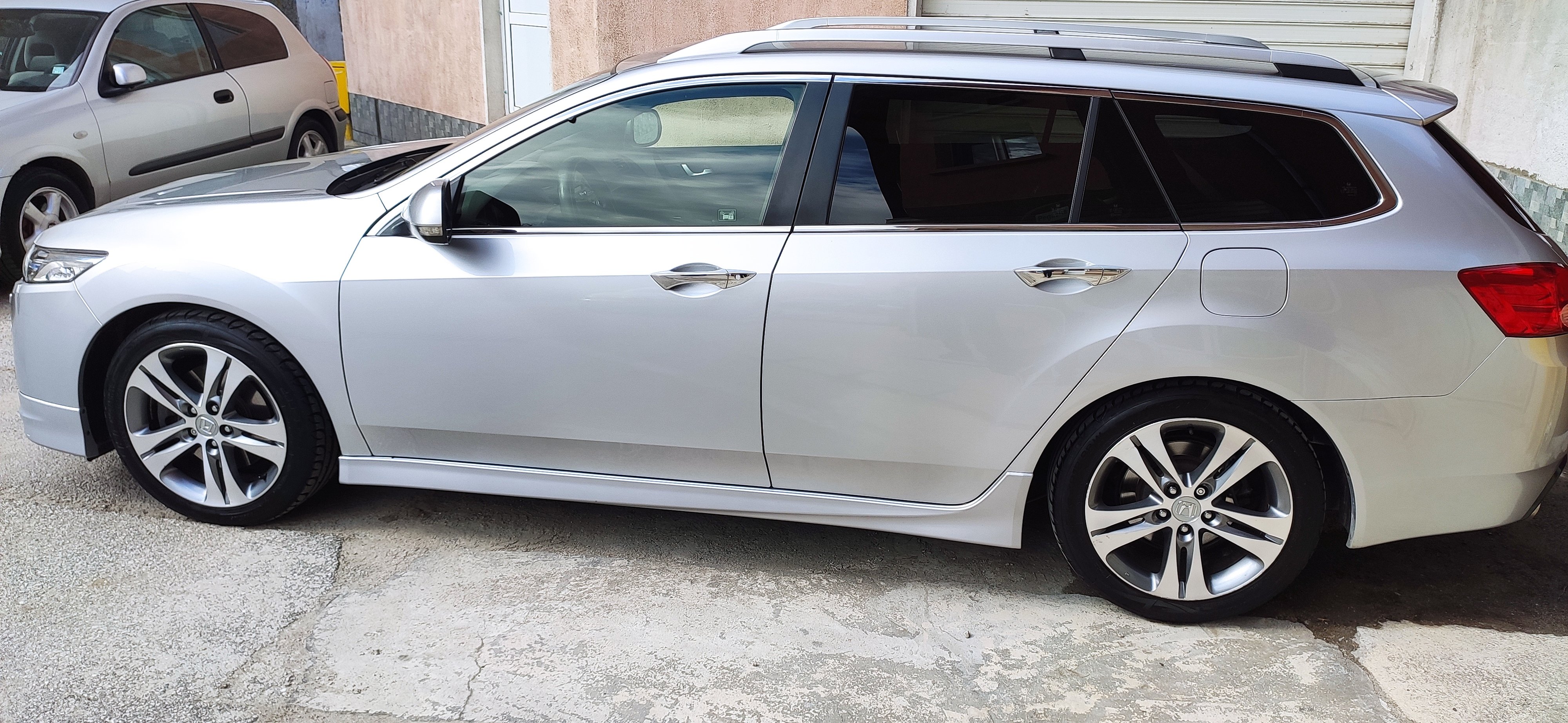

@BatNasko Мойте оригиналните ги замених с KYB  RA1900 (предни за Лада) разликата е видима на снимките:
IMG_20240307_091009.thumb.jpg.d7a9e23c163b0348da87f0a3c23fc2a0.jpgIMG_20240606_105336.thumb.jpg.0e202d61b63642f5b22b4f23901d0cbe.jpg
Преди ---->>> След
IMG_20220501_164325.thumb.jpg.57da378f0d8ead2a5d5c46155b88a281.jpg        >>>IMG_20240606_115410.thumb.jpg.898c57d7e0f012366305491e1cee84fd.jpg

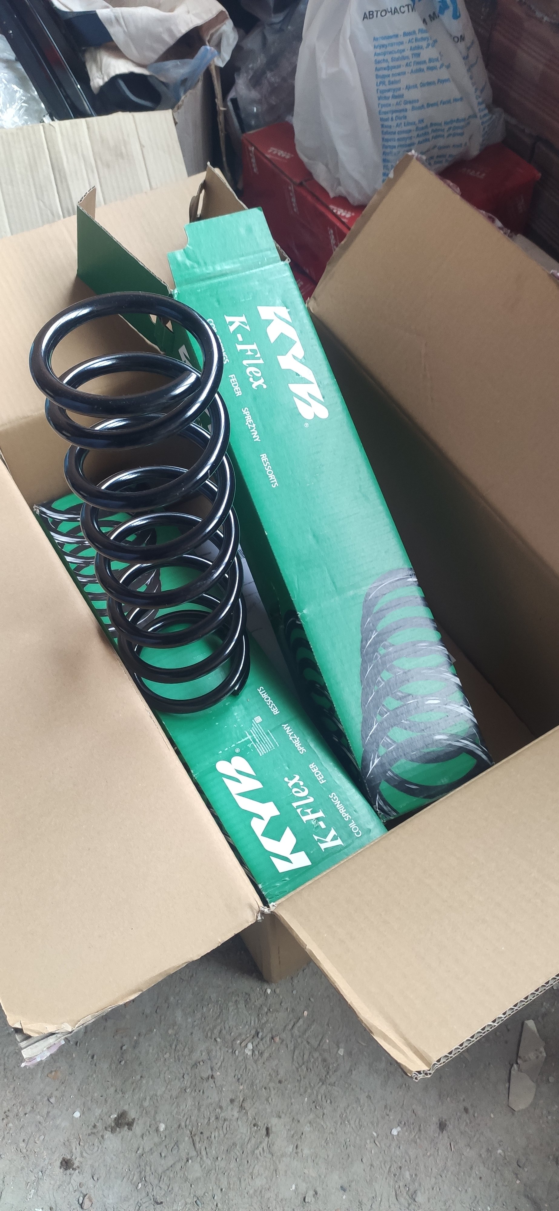

KYB K-Flex RC5810 ги дават заместител за Аccord 7 и KYB RA6206 съответно заместител за Accord 8 (всички са взаимно заменяеми-Акорд 7 седан и акорд 8 седан и комби). Колата се вдигна с 1,5-2см вози по меко както е споменал Митко наклон нямах преди или поне не ми я яло гумите, но и след смяната като я гледаха на стенд нямаше наклони. Товари се лятото + автобокс на тавана е не са гумите в калниците както с оригиналните пружини, които омекват за 1 година.  По номерата сам може да намериш инфо, но тези за Лада са малко по дълги и са смалко по дебел материал.

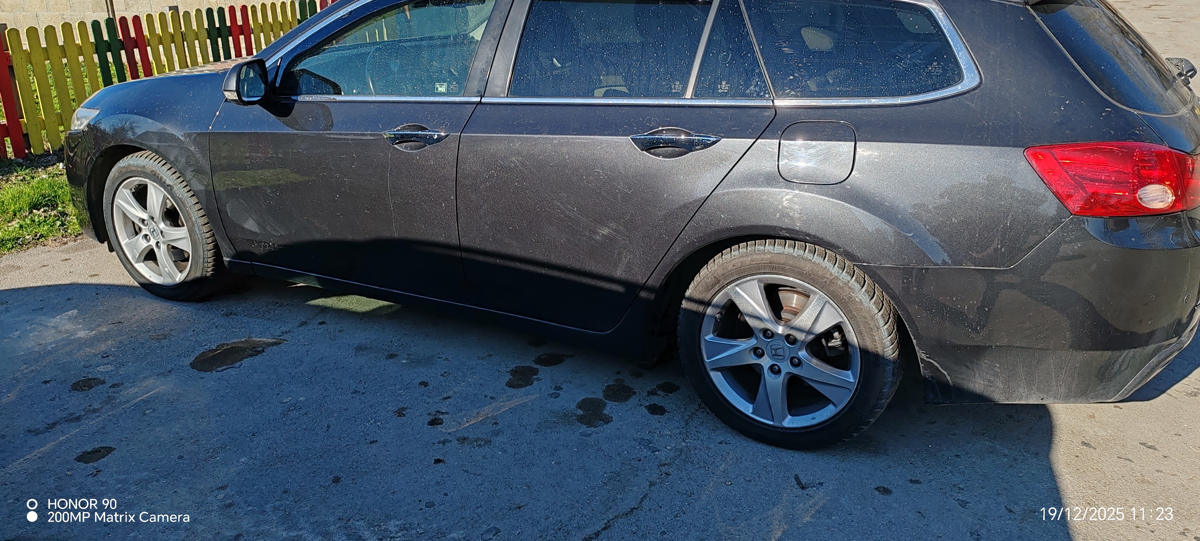

Това е височината при мен. Колата я имам от края на март и доколкото знам по нея не е правено нищо. Отзад има нормална резервна гума и малко тежичко куфарче с инструменти.

Решението е с повдигащи тампони, най- евтино, следват регулируеми щанги или койловъри!
При мен първо минах с Hardrace щанги и оправихме отрицателния камбър от -5 на -1 по каталог.
