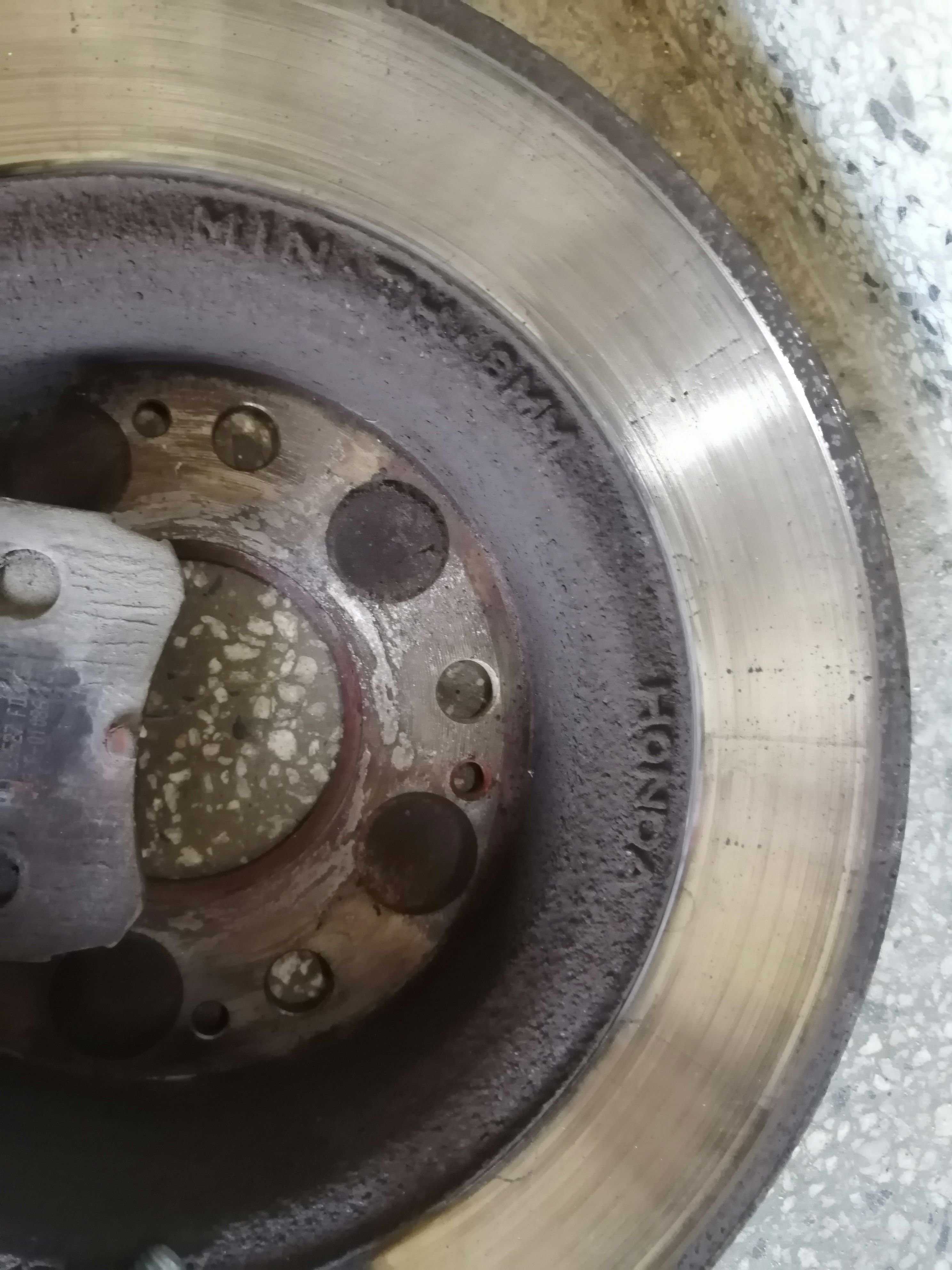

  В едно комшийско сервизче имат машина за пристъргане на дискове и вчера ги питах има ли такова понятие като "изметнат от прегряване диск"? Казаха ми че е супер голяма рядкост. Също така е мит че се кривят при интензивно спиране минавайки през локви. Трябва водата да е до праговете и да спреш интензивно в нея без да пускаш после спирачката. Подобен ефект се получава и ако спускаш проход и спреш за почивка оставяйки колата на ръчна, без преди това да си пуснал крачната. Там причината е друга (остава отпечатък от накладките), но този ефект е временен. Казвам го понеже повечето ни коли са с ръчна действаща на задните, но новите (с електронна спирачка) действат и на 4-те колела.
  Основната причина е лош монтаж на дисковете. Преди това почистват идеално повърхността на главината (ако трябва до метал) за да няма никакво отклонение. Средна ръка дискове заводски имат биене от 0.1мм, по качествените 0.05мм, а вече марковите и по-малко. Зле монтиран диск не се усеща в началото че бие, понеже супортът е плаващ във водачите, но с течение на времето все пак се износва по диагонала на несъосност и съответно се получава въпросното "биене" понеже външната част на диска е маалко по тънка на определено място, а вътрешната е също толкова по тънка, но на отсрещните 180 градуса.
Да, диска се лекува чрез престъргване и то именно на място, заради некоректната съосност, която вече се взема за базова повърхнина.
И Да -дисковата и накладките е сериозно препоръчително да са от една и съща марка, понеже се тестват заедно при разработването им като артикули и тънкостите в сплавите на дисковете се компенсират с композита в материала на накладките.

 Дисковете могат да се изкривят само от прегряване, друга причина няма и не може да има. Прегряването може да се получи от екстремно шофиране в дъжд, от рязка промяна на температурата на диска, както и от ръждясали спирачни апарати, тогава накладките опират непрекъснато в дисковете и пак стигаме до прегряване. Различни фактори могата да доведат до изкривяване на дисковете, но причината е само една - прегряване и то неравномерно на диска.
Може от неточно напасване, ковто е най вероятно причината. ако диска е дори 2% наклонен спрямо главината, пак ще се нагрява повече едната половина на дисак от другата и вкрайна сметка ще го изкриви. затова се чисти всичко хубаво преди да се ложат нови дискове.
