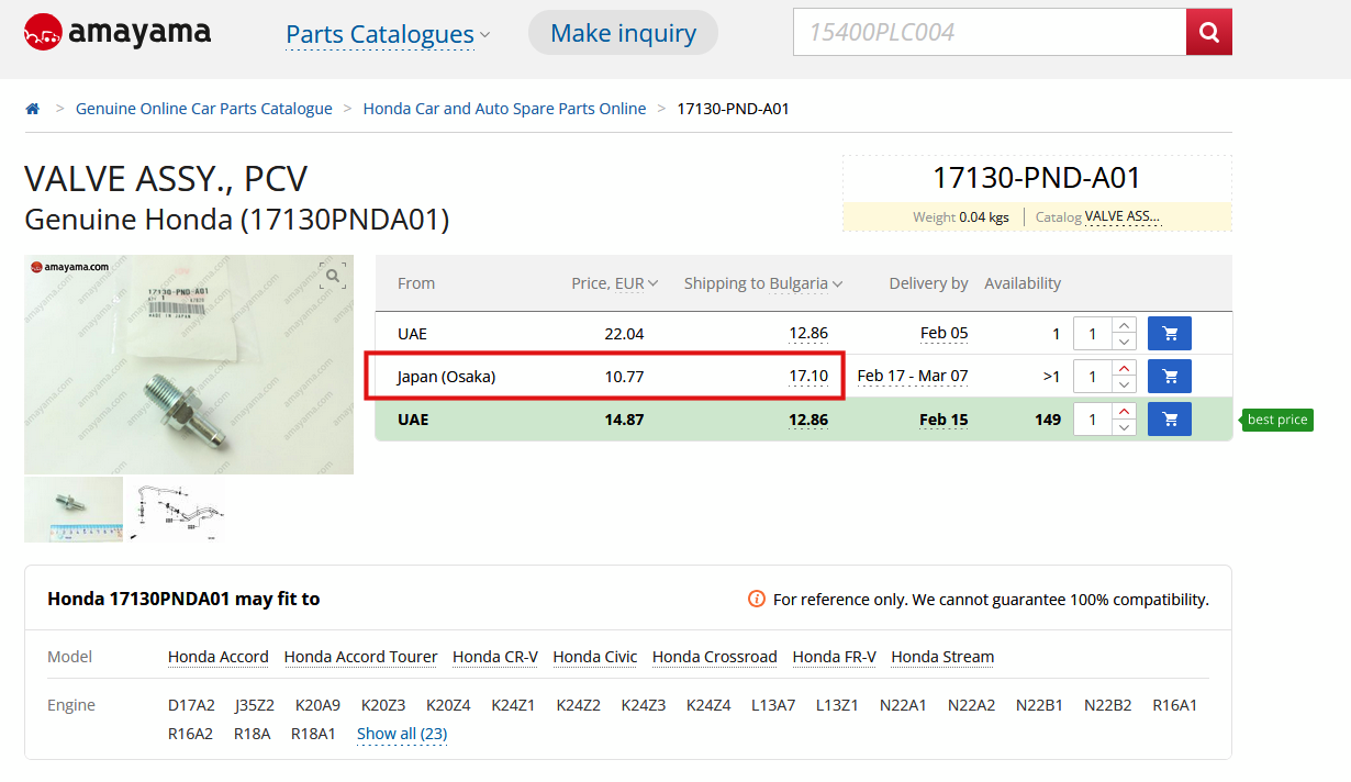

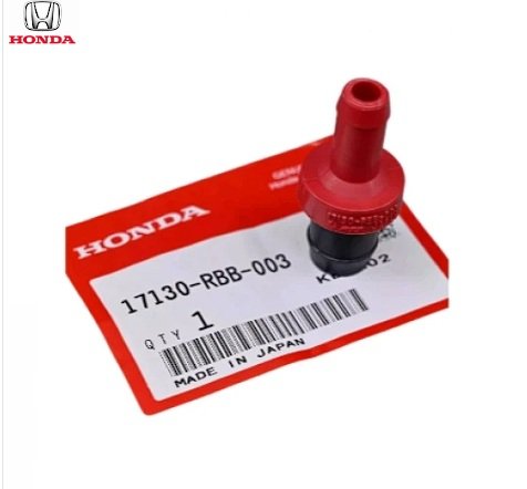

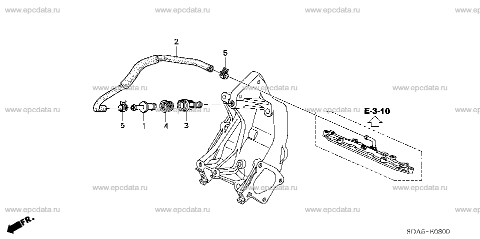

milbor2 45 #1 Публикувано 20 Януари Колеги искам да сменя въпросния клапан , но според снимката моя вариянт е клапана от снимка 1- червения. Питането ми е - директно вадя стария клапан от "леглото " му и слагам новия /ако е възможно, или трябва да се направи нещо / , или развивам това което го държи и сменям , но как? Моля споделете как да го направя и мога ли сам. Сподели публикацията Адрес на коментара Сподели в други сайтове
I_Yordanov 208 #2 Отговорено 20 Януари Вадиш стария и слагаш новия. Преходника няма смисъл според мен, освен ако не е запушен, ама предвид диаметъра... Между другото - защо се налага смяна? Моя си го зачиствам от време на време и няма драма. Сподели публикацията Адрес на коментара Сподели в други сайтове

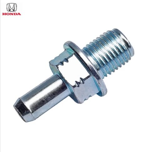

venkostanev 37 #21 Отговорено 24 Януари Сменяй и не се чуди.Моя е същия ка то на 2рата снимка/металния/.Мисля че беше някъде около 57лв.със доставка от Стефан Цонев.Това беше лятото 2025г. не че разхода на масло нещо се подобри ,но поне знам че тука работа повече нямам. 1 Сподели публикацията Адрес на коментара Сподели в други сайтове

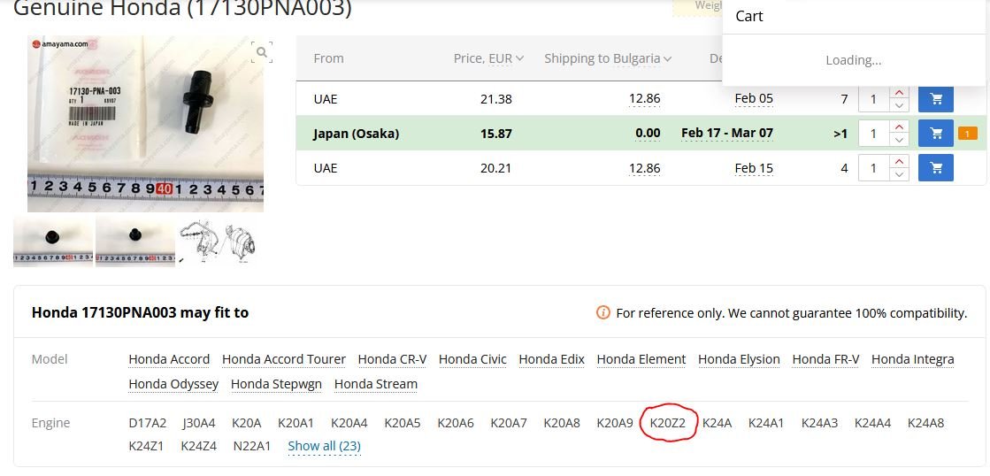

svemar 100 #24 Отговорено 25 Януари Интересно, че при мен за K20Z2 излиза пластмасовия вариант, че и по-скъп. Профилактично при смяна на маслото го почиствам с брейк клийнъра. Сподели публикацията Адрес на коментара Сподели в други сайтове
