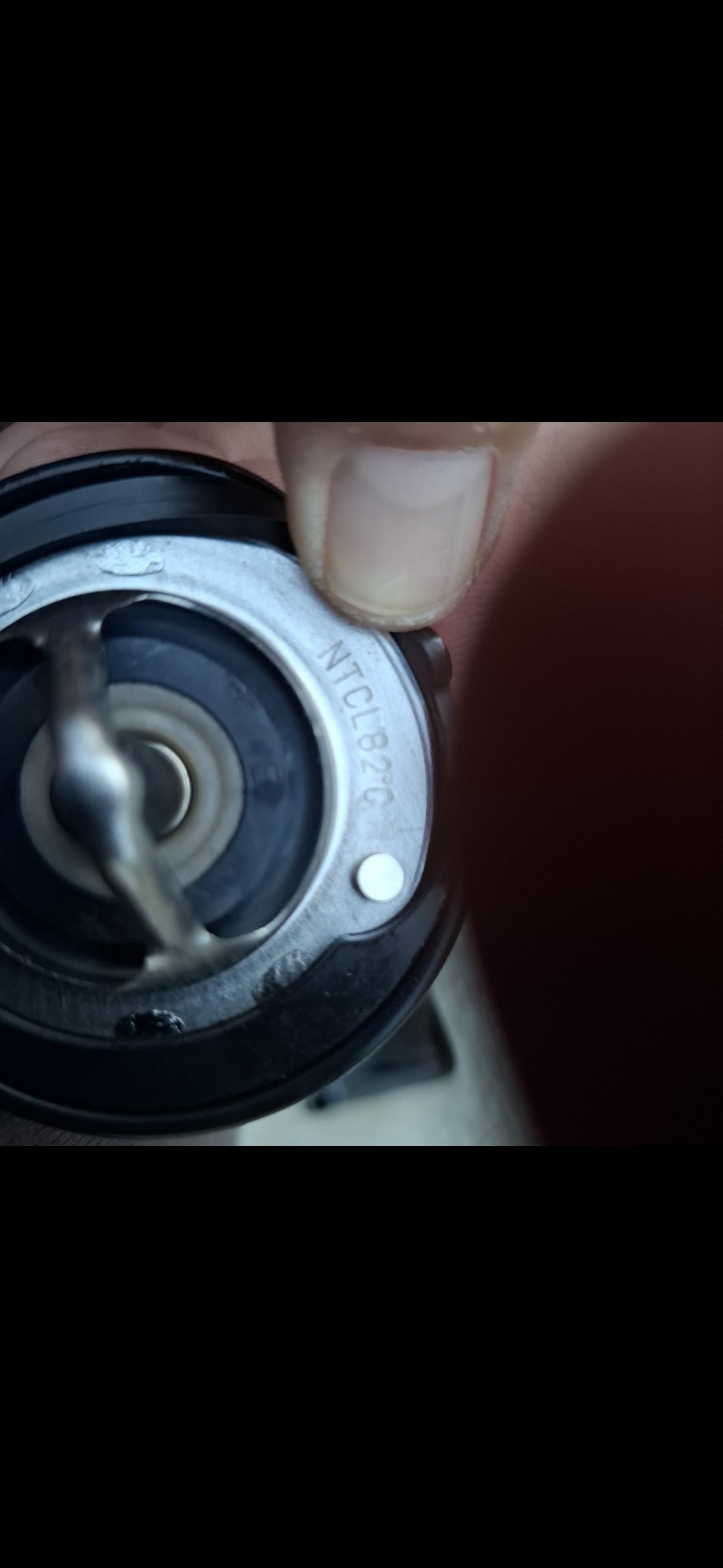

dandilov 3361 #2 Отговорено 20 Декември, 2025 Не изглежда нормално. Възможностите са кофти термостат, или неправилно избран. Ако се различава конструктивно от оригиналния, няма да ляга правилно и ще пропуска постоянно. Също така, термостатът трябва да е за 82°C. Ако си сложил за по-ниска температура, ще отваря по-рано и двигателят ще загрява трудно и ще изстива лесно. Оригинален е на NIPPON, OEM № 19301-RNA-306. Добра алтернатива е TAMA WV52BC-82. Друга възможност е датчикът за температурата на антифриза да дава грешни данни. Но си трябва обследване на проблема първо при кадърен автомеханик. 1 Сподели публикацията Адрес на коментара Сподели в други сайтове

dandilov 3361 #6 Отговорено 21 Декември, 2025 Термостатът няма резба или винт. Обикновено заклинва. Особено, когато не е правилният модел за съответния двигател. 1 Сподели публикацията Адрес на коментара Сподели в други сайтове

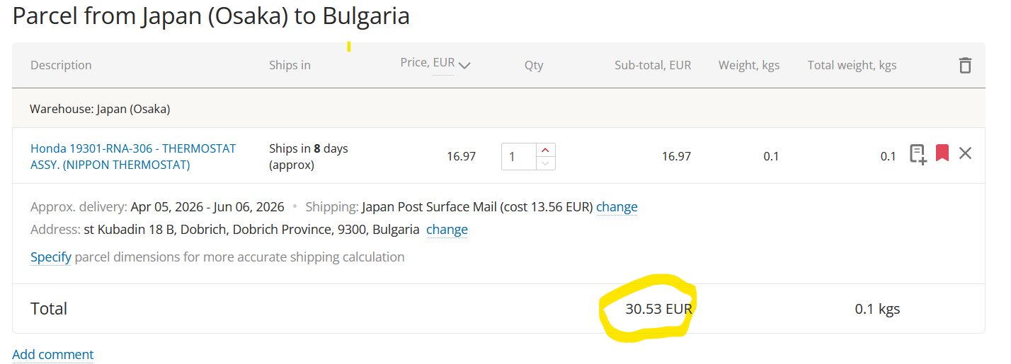

Slavko 41 #20 Отговорено 27 Декември, 2025 Преди 13 часа, CARPERA написа: Това е оригинален термостат и опаковката му. От Амаяма с митото 55-60лв Около 100 лв. ..20 долара +20 долара доставка от Япония + мито ... Сподели публикацията Адрес на коментара Сподели в други сайтове
CARPERA 1610 #21 Отговорено 27 Декември, 2025 (Редактирано) Вместо двамата да пишете глупости влезте направете си профили в Амаяма и поръчвайте 59лв+9лв мито. За двамата ако можете да четете @z_chakarov @Slavko 7.68лв мито. Редактирано 27 Декември, 2025 от CARPERA 1 Сподели публикацията Адрес на коментара Сподели в други сайтове
