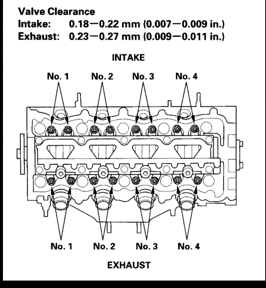

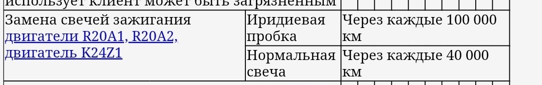

CARPERA 1615 #27 Отговорено 28 Ноември, 2025 (Редактирано) Проверяваш клапаните ,това е задължително . Свещите вече са за смяна Наско @Ronin7 може да ти предложи японско Денсо. Освен км маслото старее и се окислява,аз бих го сменил и филтъра автомат. Тук е описано всичко Провери и бобините за пукнатини има тема. Махни това 5w40 и сложи хубава синтетика. Ето масло и маслен филтър за 3ген. Масло заден диференциал сменяно ли е. Редактирано 28 Ноември, 2025 от CARPERA 1 1 Сподели публикацията Адрес на коментара Сподели в други сайтове
dragob 76 #28 Отговорено 28 Ноември, 2025 Да маслото на дифа е сменявано на 80 000. Сподели публикацията Адрес на коментара Сподели в други сайтове
CARPERA 1615 #29 Отговорено 28 Ноември, 2025 Ето за свещите Стойности клапани Ако маслото на заден диференциал сменяно 2018 тоест преди 7 год, аз бих го опреснил пак 1.2лHonda DPSF ти трябва има тема. Маслата освен на определен пробег се сменат и като стареят през определено време което настъпи първо. Всички нужни масла и филтри ги има в общите поръчки,както и налични в Бг. https://obshtiporachki.online/ 1 2 1 Сподели публикацията Адрес на коментара Сподели в други сайтове
