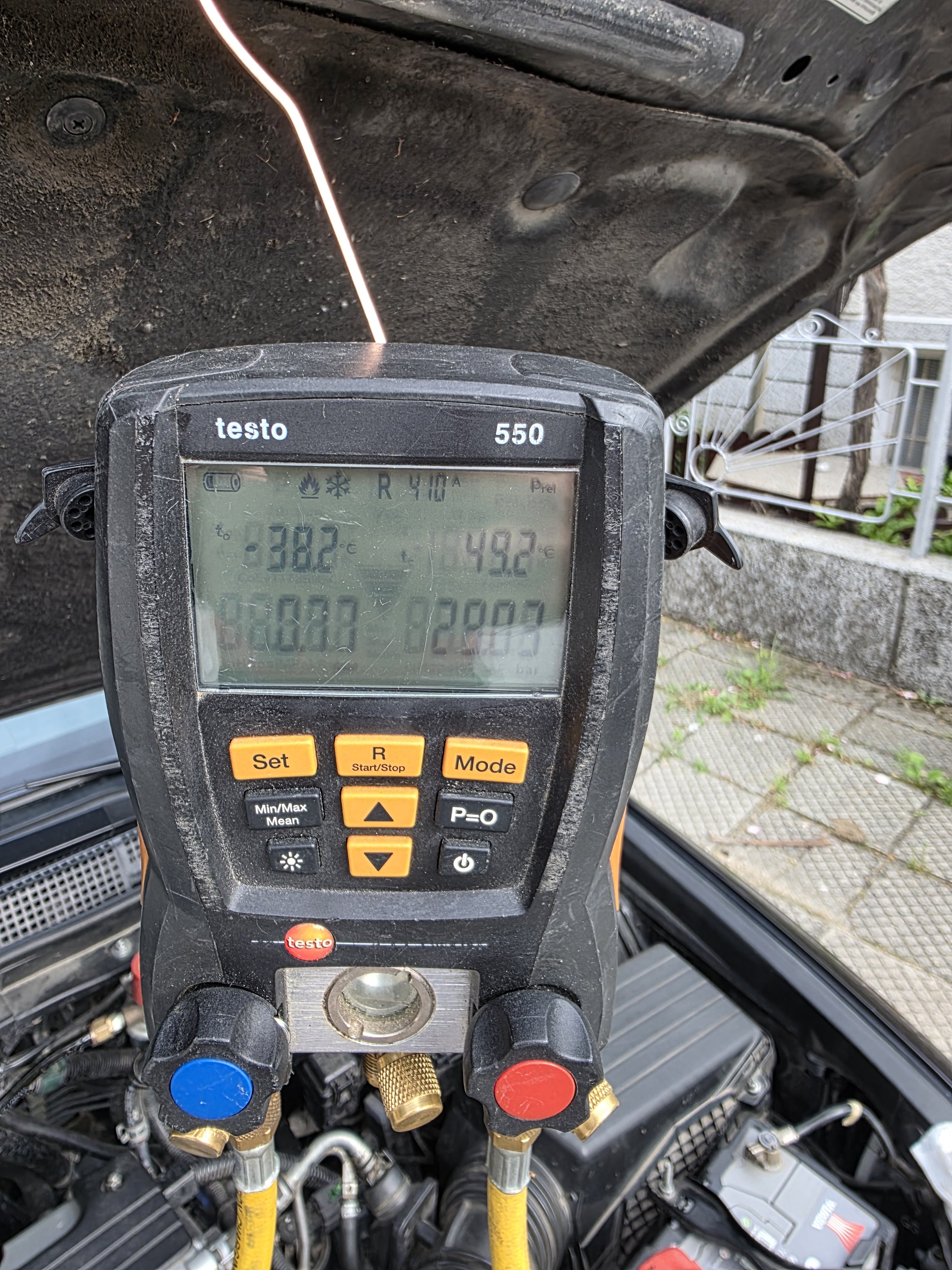

JHM 1925 #22 Отговорено 29 Май, 2025 (Редактирано) Днес само замерихме налягането.На високото ,дава над 25 бара при над 2500об.Стига до 29 бара.На ниското налягането е в норми. Температура 5-7°C Редактирано 29 Май, 2025 от JHM Сподели публикацията Адрес на коментара Сподели в други сайтове
Rakeem 1044 #23 Отговорено 30 Май, 2025 Ами високо е, май при над 25бара пресостата изключва. Какво ти казаха от сервиза? 1 Сподели публикацията Адрес на коментара Сподели в други сайтове
JHM 1925 #24 Отговорено 30 Май, 2025 Същото което казваш и ти.Приятел ,който монтира климатици за дома ми замери стойностите.Каза да започна със закачане и пълнене. Някакви насоки тук ,биха били полезни. Сподели публикацията Адрес на коментара Сподели в други сайтове

Rakeem 1044 #26 Отговорено 30 Май, 2025 При теб, явно, изключва по налягане, аз не бих асоциирал проблема с някоя от темите. Ходи да ти ги презаредят и без друго си е хубаво, ако не е пипан дълго време. 1 Сподели публикацията Адрес на коментара Сподели в други сайтове
jijane 496 #27 Отговорено 30 Май, 2025 (Редактирано) колко бързо изравни наляганията след спиране? Симптомите не са за липса на фреон. Високото налягане на нагнетяване значи проблем с кондензацията, което може да е от не едно, или 2 неща. Щом сега вдига 25 бара, си представям лятото какво ще е. Запушен кондензатор, виж как е също и дехидратора, той ако е задънен пак става така, но лесно се хваща, защото замръзва. Много масло в системата също може да е. Редактирано 30 Май, 2025 от jijane 1 Сподели публикацията Адрес на коментара Сподели в други сайтове
JHM 1925 #28 Отговорено 31 Май, 2025 Преди 13 часа, jijane написа: колко бързо изравни наляганията след спиране? Не много бързо,по скоро бавно. Сподели публикацията Адрес на коментара Сподели в други сайтове

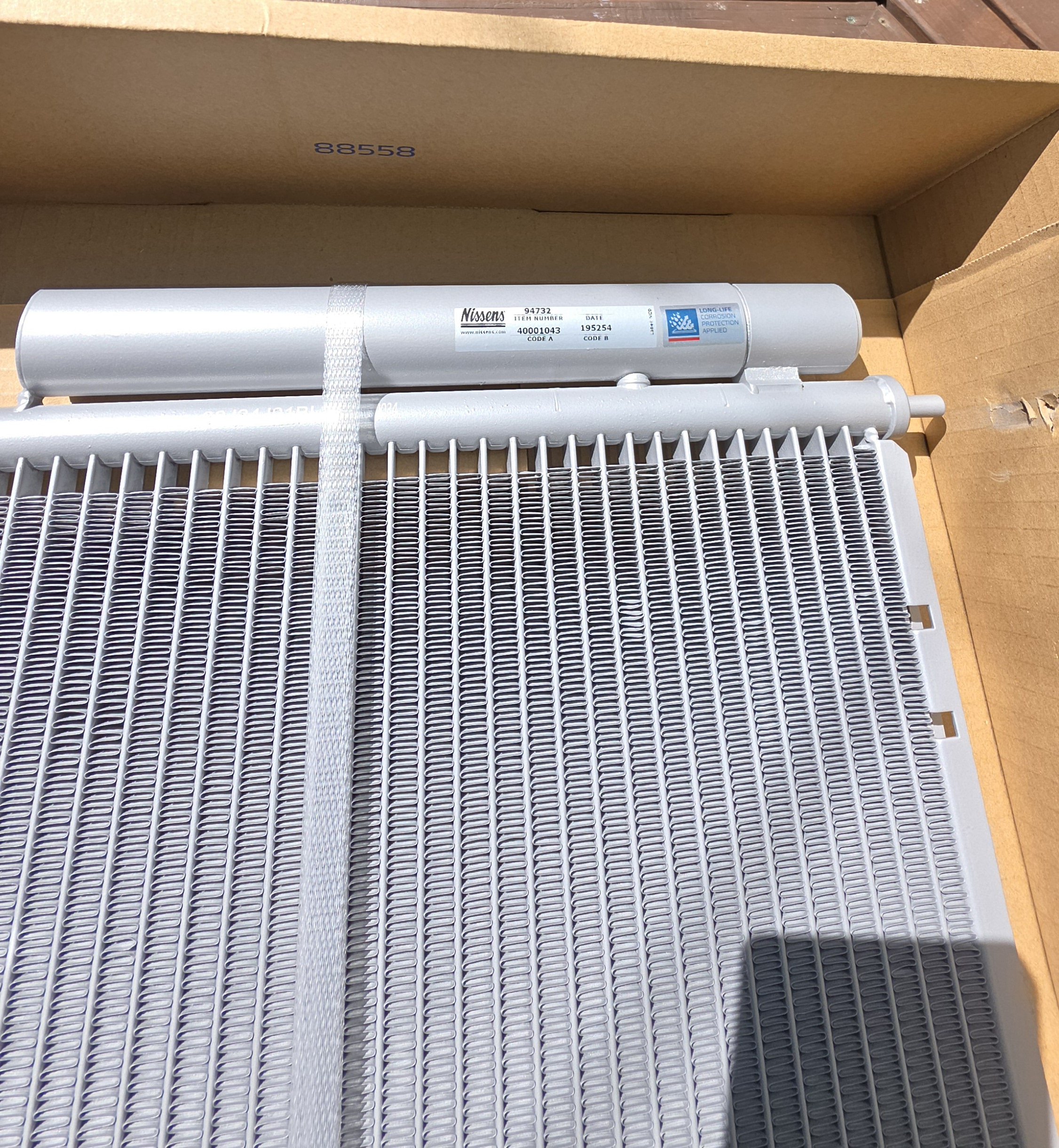

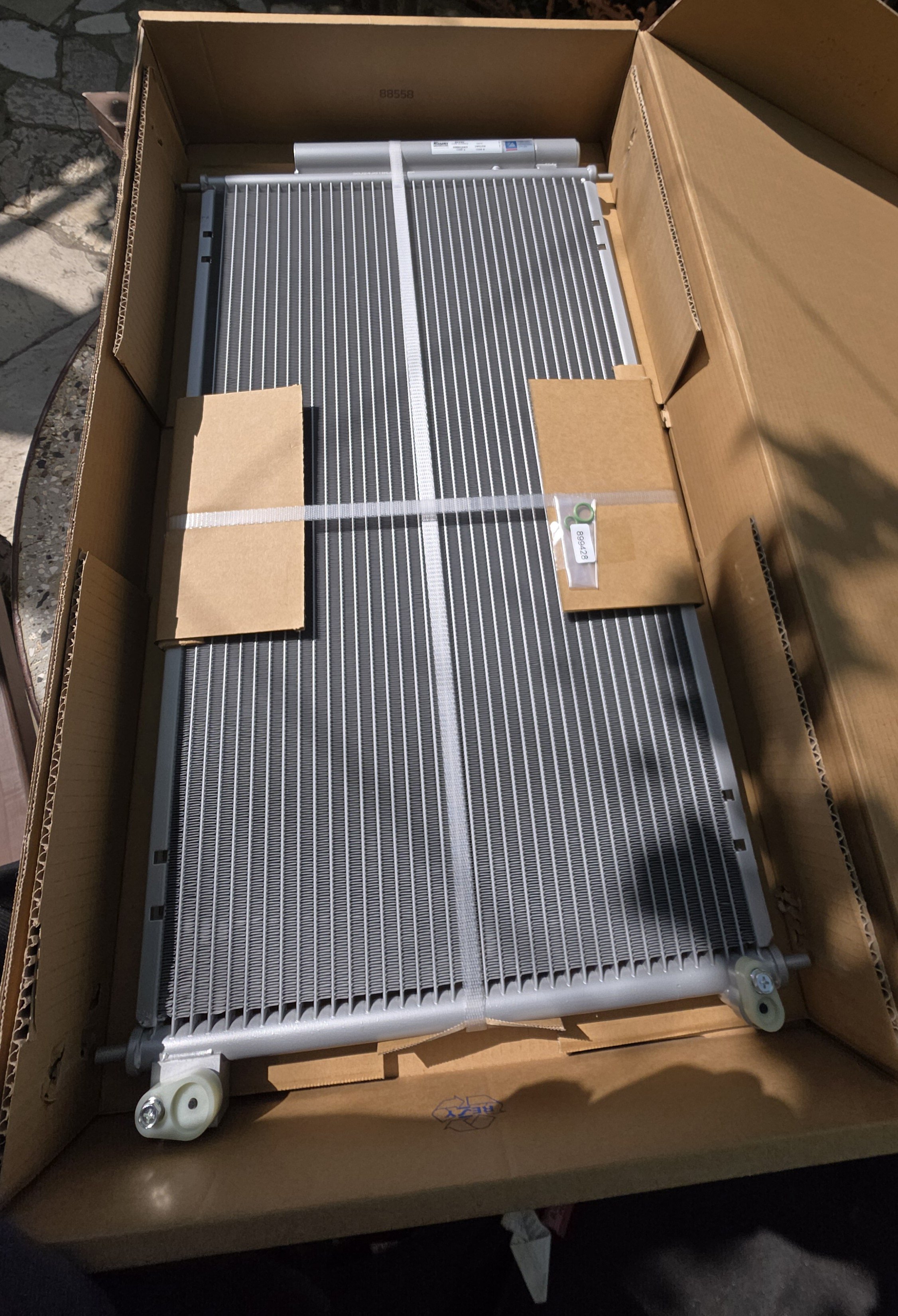

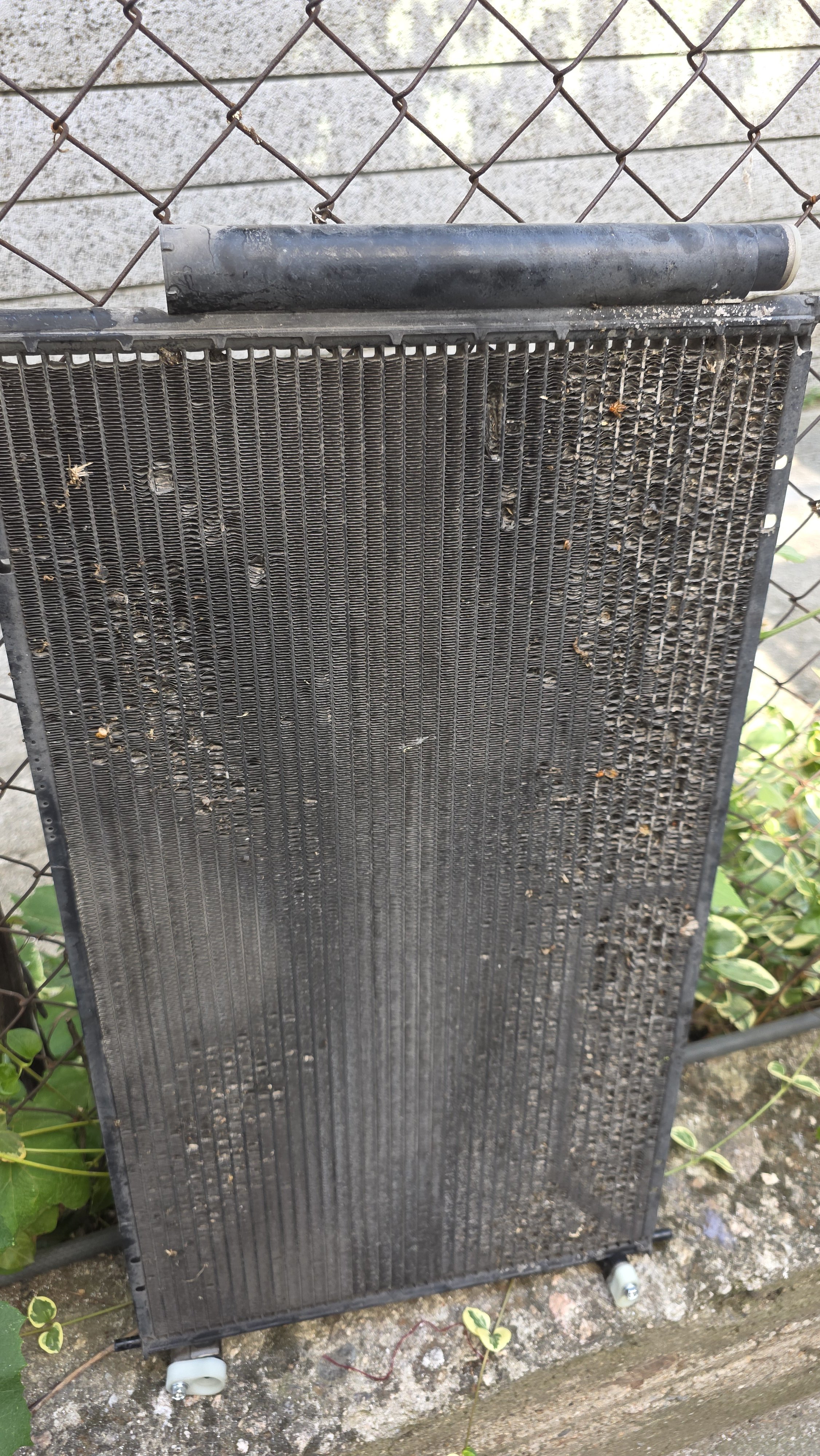

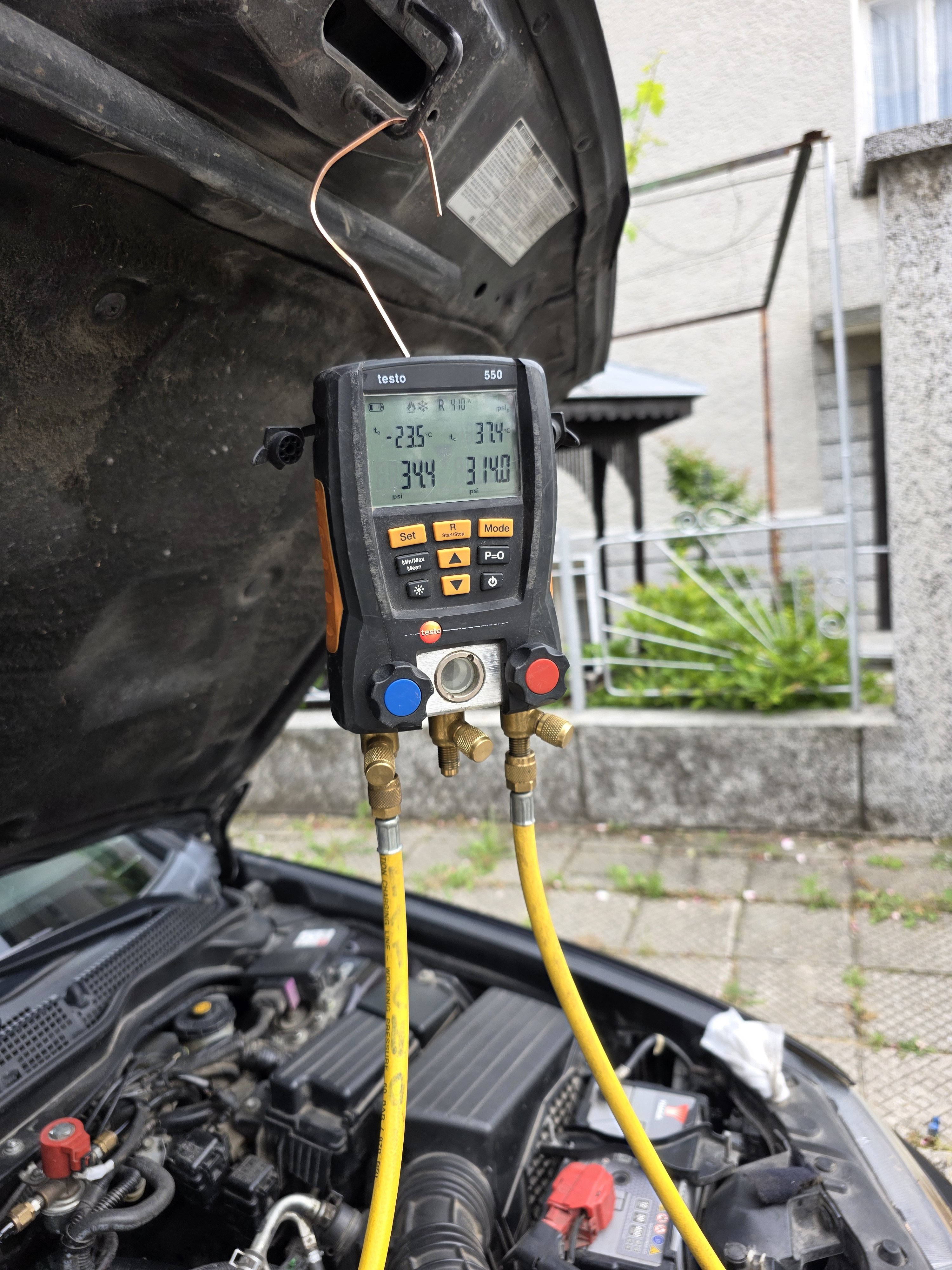

JHM 1925 #29 Отговорено 10 Юли, 2025 (Редактирано) Развръзката: Нов кондензатор с дехидратор 150лв. Мой монтаж,фасулска работа! Източване на стария фреон. Добавяне на нов фреон 134- 550гр. и масло mobil arctic synthetic,около 60гр..,общо 30лв.(услугата от приятелче,само консуматива на складови цени) 185лв.струва прохладата! Стария кондензатор доста пребит и като отворих тапата на дехидратота ,цедката леко позапушена,както и 1/3 от дехидратиращия елемент вътре. Редактирано 10 Юли, 2025 от JHM 10 1 Сподели публикацията Адрес на коментара Сподели в други сайтове

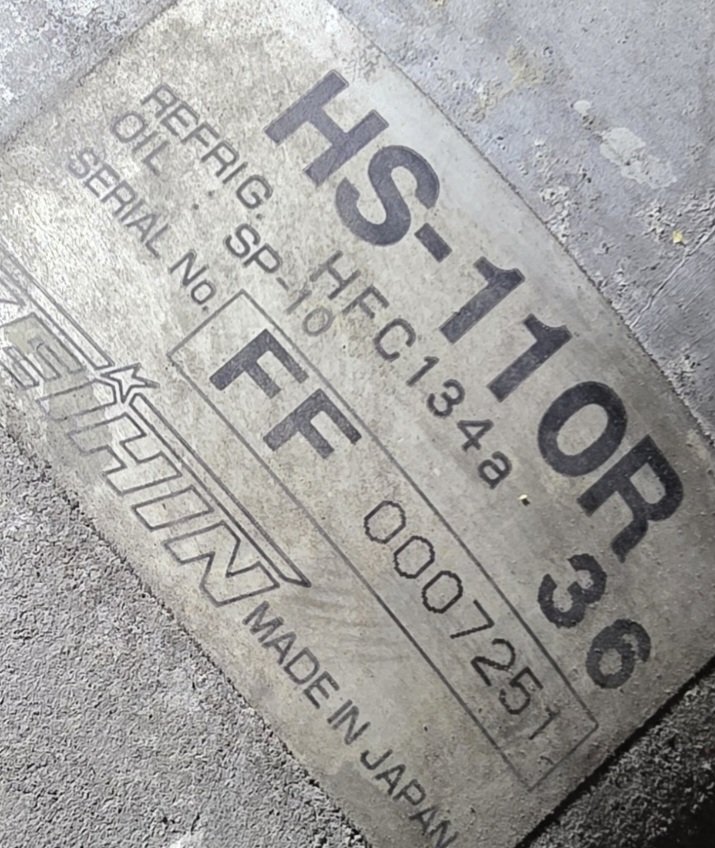

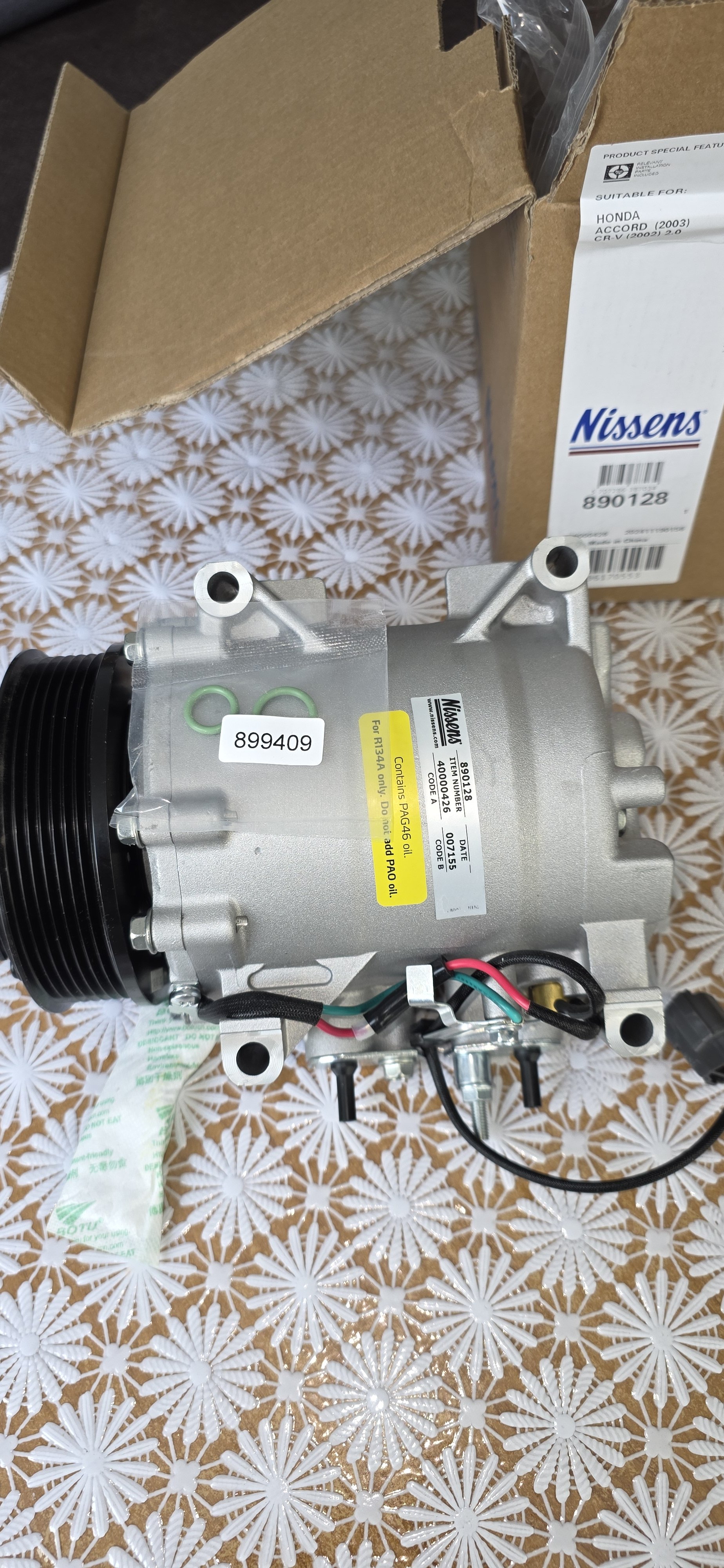

JHM 1925 #31 Отговорено 28 Септември, 2025 Айде честито...,поне да го видите,че не е бутален ! Радостта беше за кратко AISIN HS-110 1 1 Сподели публикацията Адрес на коментара Сподели в други сайтове
