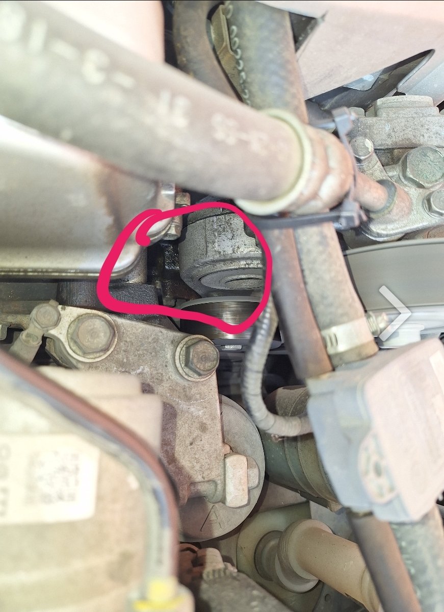

Да побутна темата. На акорда от подписа Акорд 7 бензин започна да просвирва ръмъка за секунда при първо палене студена. Отблизо ръмъка се е понапукал външно. Белега на обтегача още е в граница. Ако се ориентирам от цветната картинка е за смяна само ремъка.
Можеш да смениш само ремъка но ако продължава да свири при начално палене сменяш и ролки. Имай на предвид, че ремъка може да е тръгнал и от вече заминали шайби на генератора или климатика.
Ще започна с ремъка. Колата е при мен вече над 45 хил. , а кога е сменян не знам. След първоначалното изсвирване не чувам нещо по сериозно от нормалното. Колата я кара сина и вчера случайно я чух като запали студена. Сред това на топъл двигател няма свирене.

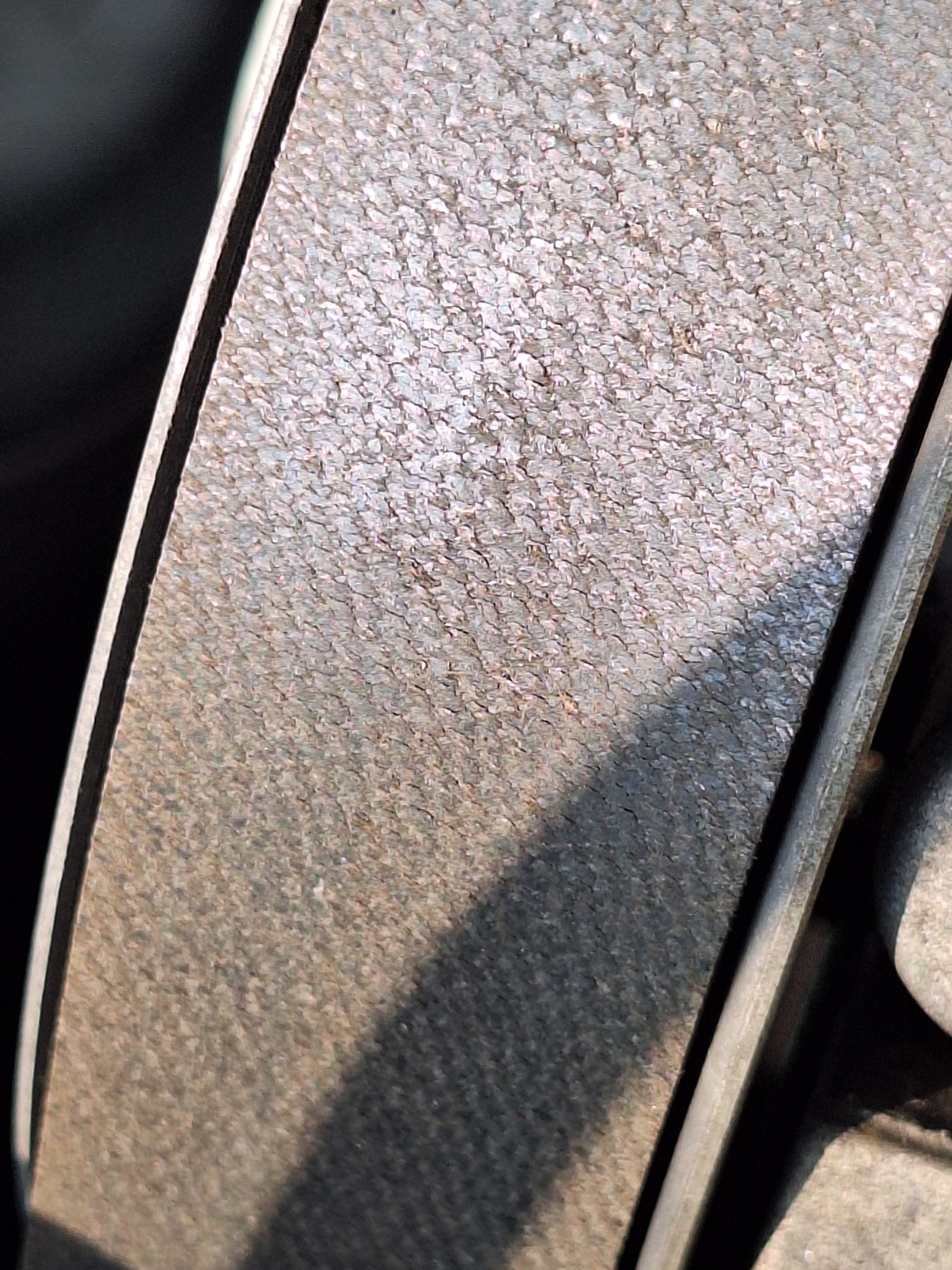

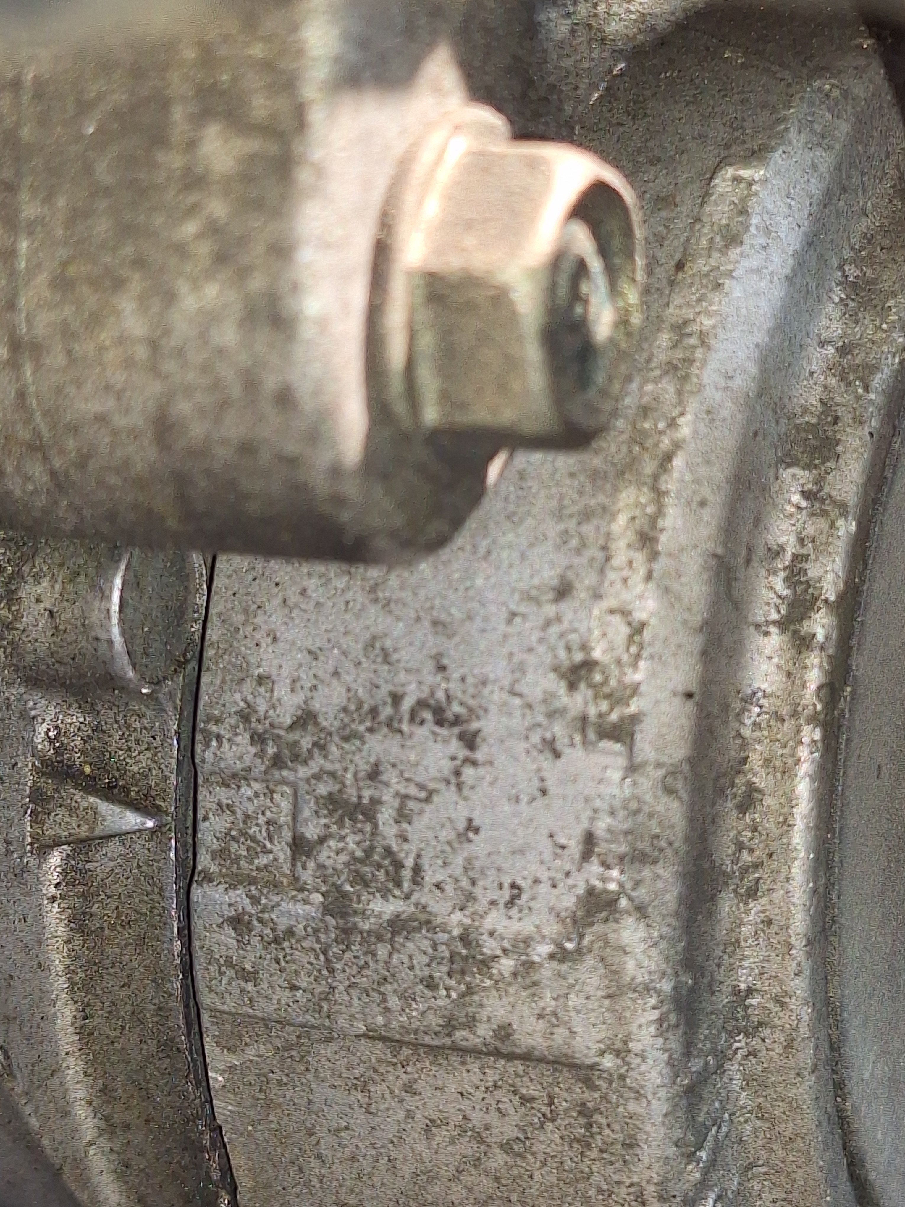

Според мен, ремъка не ти е напукан а текстилен, затова изглежда така. Свали го и виж пистите как са. Превантивно си купих ремък преди над 40К км, но още го возя в багажника. Ремъците, които можеш да купиш от тук са в пъти по-калпви а този ми изглежда наред. Белега се гледа на заплен двигател и ако не излиза от полето вероятно присвирва заради лагера на някоя от прилежащите ролки.
Редактирано от Ivan_Ch
Преди 1 час, Ivan_Ch написа:
За белега не знаех. Благодаря.

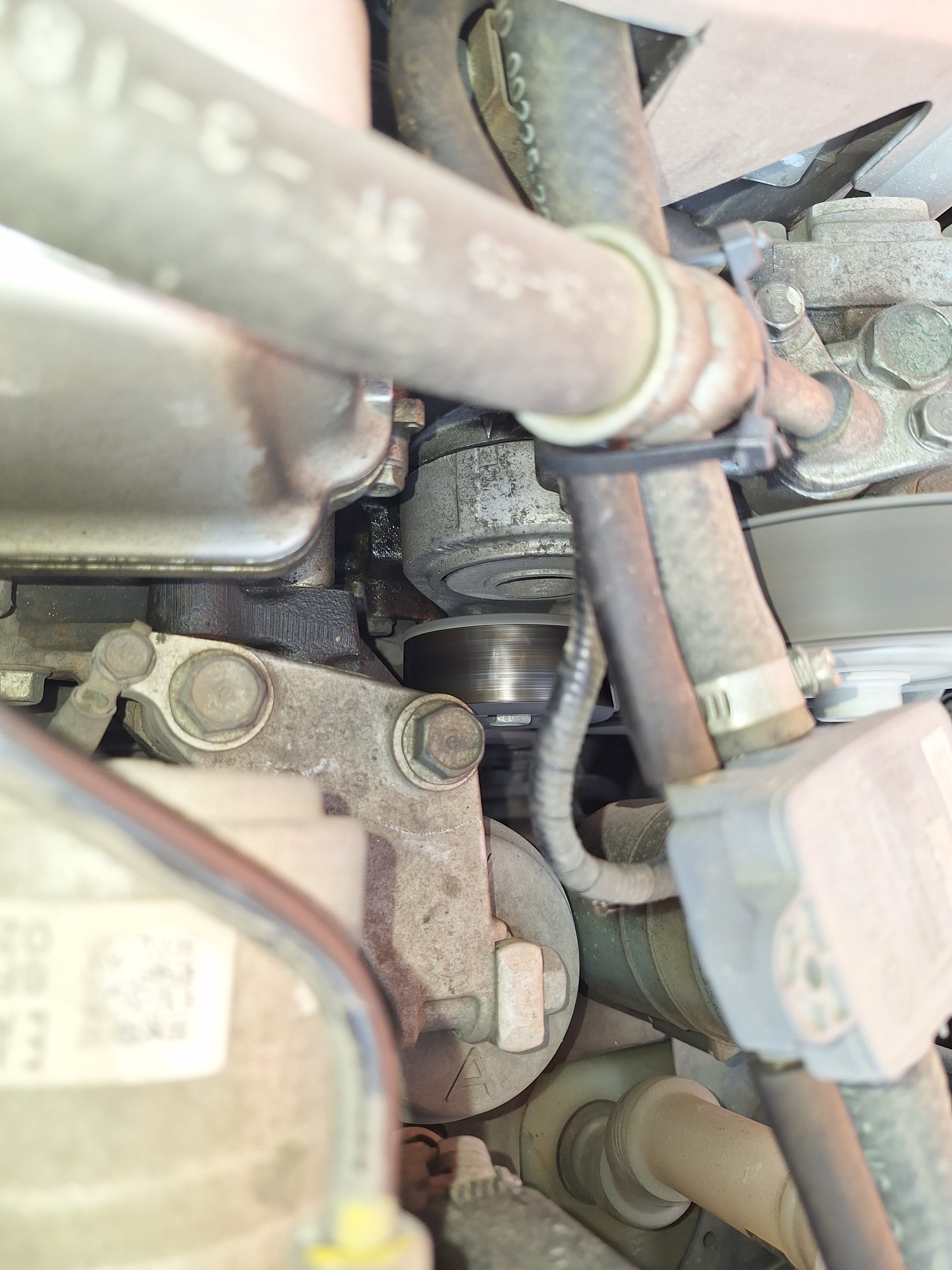

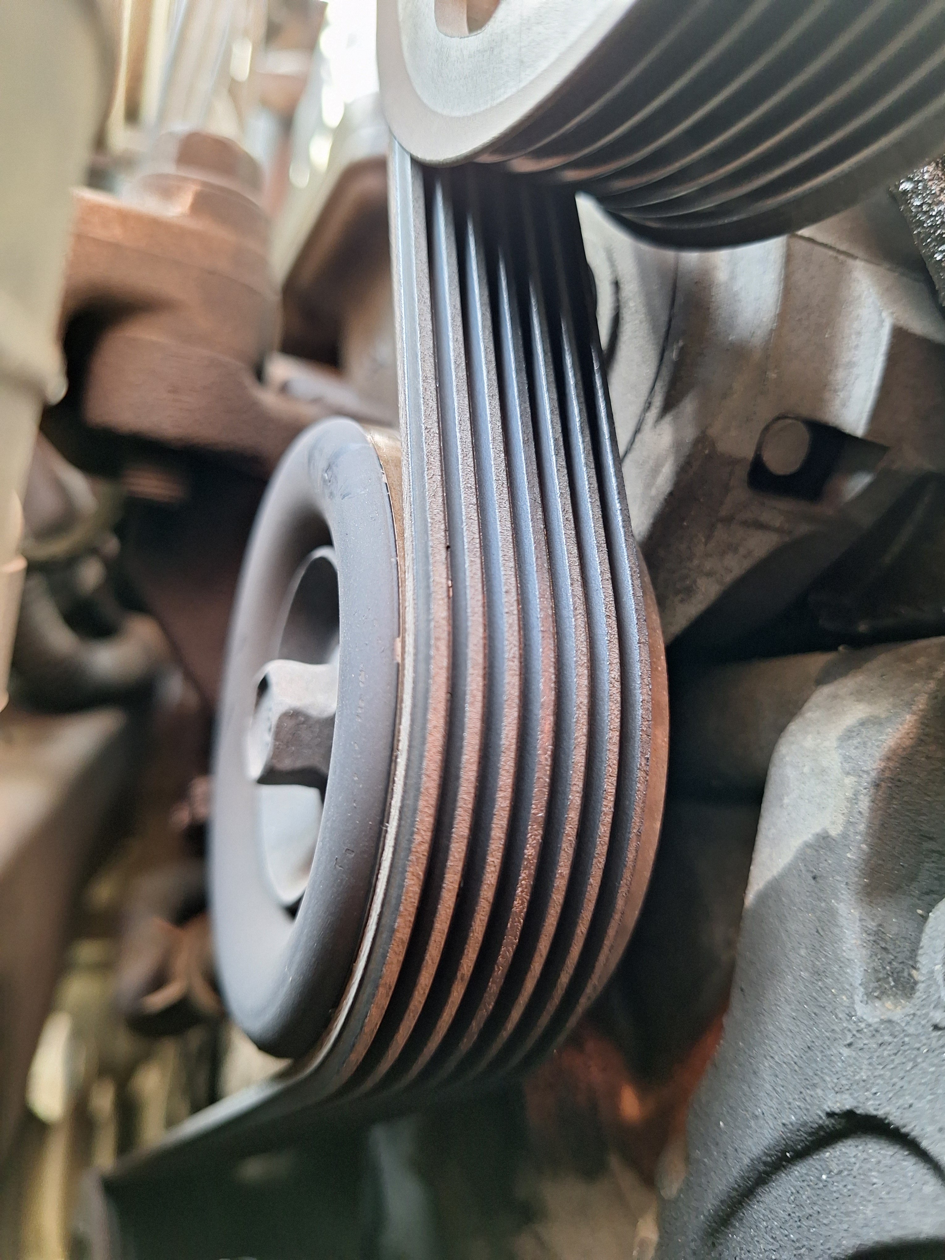

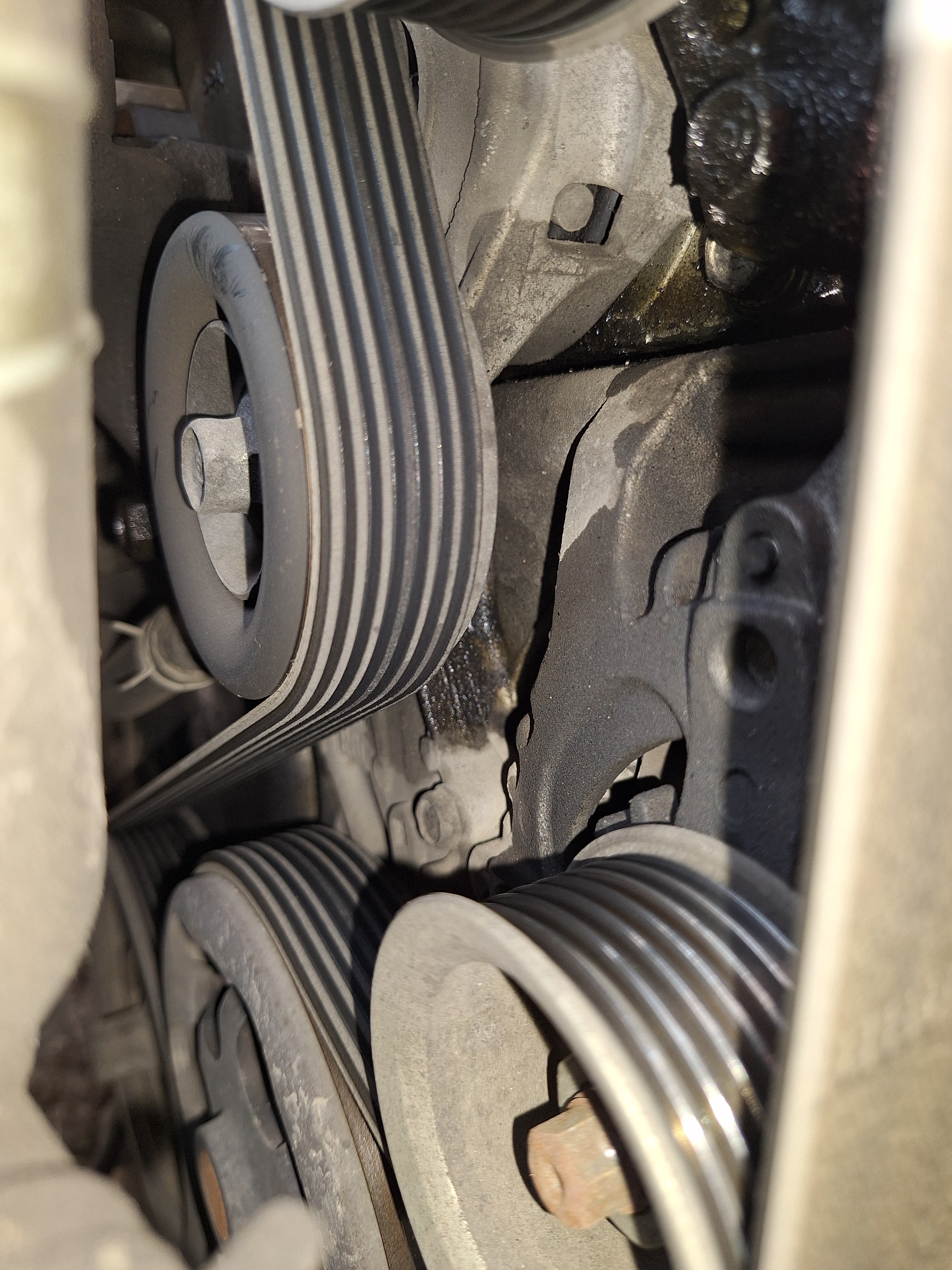

Сега я палих след престой 12 часа и не изсвири. Но е 12 градуса и колата е на слънце. Снимах ремъка и белега. Средния канал се вижда по тъмен. Работи по-малко предполагам.

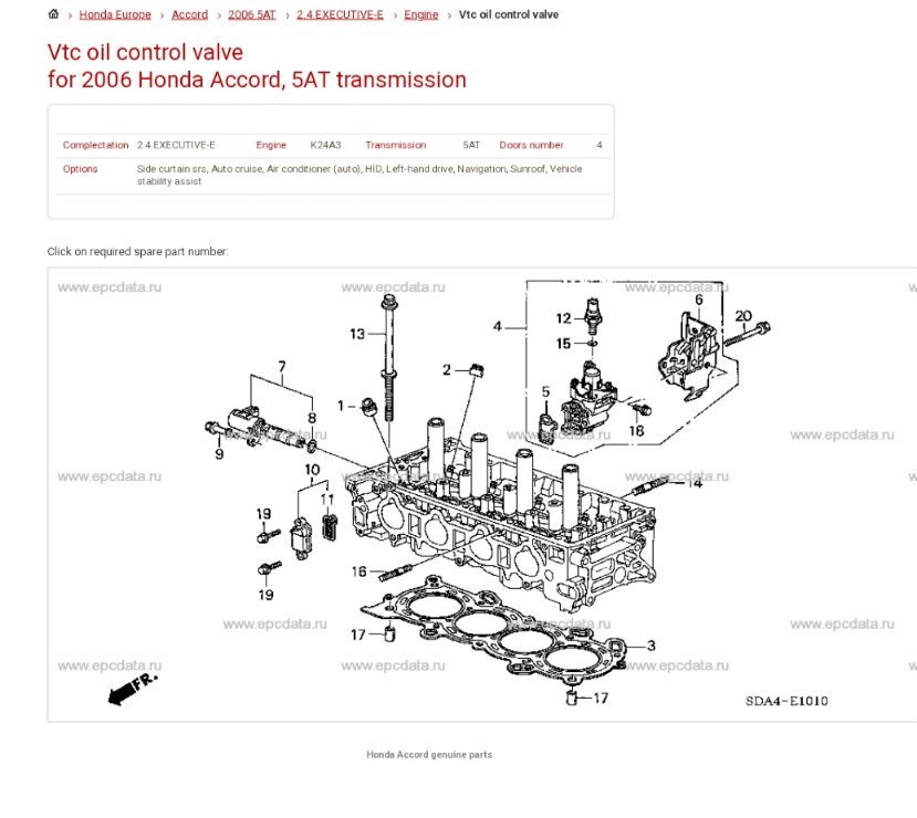

Аз този ремък не бих го сменил, но обърни внимание на теча от цедката. Сменя се лесно и не струва кой знае колко.
За коя цедка става въпрос. Има теч от помпата на хидравликата но понеже е малък засега не мисля да я отварям.
Да не би за номер 11на схемата.
Редактирано от gecata1059
Да. От там мисля, че е това омасляване.
