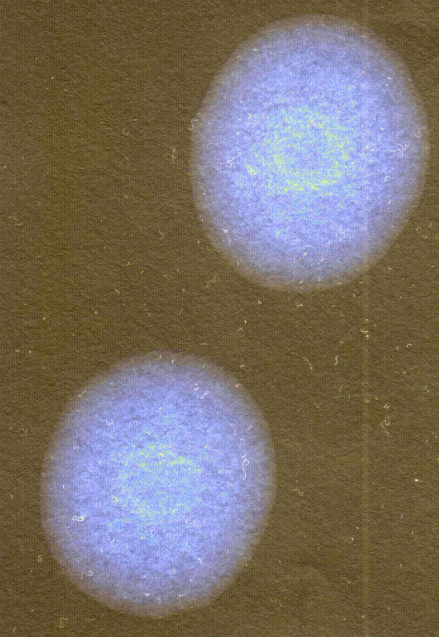

ceco_accord 7347 #1741 Отговорено 2 Юли, 2025 (Редактирано) Синковеце се прибра най-сетне за ваканция, та дойде време, за последните капки преди маслата да бъдат сменени вчера. Минаха 383 дни от как са по колите - стига им. Сабале по хладно - с 2-те Хонди в бокса. 1) Автомобил – Honda LEGEND KB1, J35A8, 2007г.; 2) Масло - RAVENOL RSP Racing Super Performance SAE 5W-30 3) Маслен филтър – NITTO 4HM-113 19011. 4) Общ пробег на автомобила – 367686 км. 5) Пробег на маслото в момента на вземане на пробата - 13600 км . 6) Цикъл - извънградско 85% / 15% градско. 7) Средна скорост за целият пробега на маслото - 65 км/ч. Зиме не си е за колело в града, та общата средна се съсипа. На воля е поне 90 км/ч. 8) Сезон на експлоатация – 12.06.2024 - 1.07.2025 . 9) Мото часове - ОБЩО 215 м/ч. 10) Приблизително изразходвано гориво – около 1700л. газ + поне 50л. А 95. 11) Пробата е взета 1 мин. след 10 км градско и е сушена 1 денонощие на стайна температура. 12) Обем на налятото чисто масло при смяната – 3.7л. 13) Доливане на масло в пробата - ДА. 2 х 250 мл. след първата капка и някъде на 6000 км. После на 2 пъти пак капнах след 4-та капка та 0,5л запас свърши, но си взех нов 1л. та от него доливах на 5 пъти и свърши. Тоест - разход 1,3 л за пробега си е константен, а другото е теч, който скоро не се е явявал - явно супер маслото си свърши работата. :) 14) Други - Пробата (както предните) е сканирана на CanoSkan LiDE35 600dpi . 16) Предишни масла: SHELL HELIX ULTRA 0W-30 , ACEA A5 / B5 , API SL. Fully synthetic - с разход 1,4л за 8966км за 15 месеца - 170 м/часа Ravenol DXG 5W-30 dexos1 gen 2, ILSAC GF5, API SN - 14140 км (10 месеца / 210 мото часа / 85% извънградско) с разход 1.5 литра за целия пробег. Ravenol SSO 0W-30 , ACEA A3/B4, API SN/CF, с пробег 12 354 км и 1,2л. харч. 1) Автомобил – Honda CIVIC 6 / префейс / хеч / ръчка – 5 ск. , D14A3, 1997г. 2) Масло – 5W-34 - микс от 2 литра SHELL HELIX ULTRA 5W-30 + 1,2 литра SHELL HELIX ULTRA 5W-40. 3) Маслен филтър – BLUE PRINT ADH22114. 4) Общ пробег на автомобила – 429762 км. 5) Пробег на маслото в момента на вземане на пробата - 7762 км . 6) Цикъл извънградско / градско – приблизително 80% / 20%. Той върти извънградските през годината, а аз му добавям градски, като си е ваканция. 7) Средна скорост за пробега около 75км/ч извънградско и около 20 км/ч. градско. 8) Сезон на експлоатация - 12.06.2024 - 1.07.2025 9) Мото часове – около 165 м/ч. 10) Приблизително изразходвано гориво – около 600л газ + някой литър А 95. 11) Пробата е взета в рамките на 1 мин. след 10 км градско и е сушена 1 денонощие на стайна температура. 12) Обем на налятото чисто масло при смяната – 3,2 л. Без доливане на масло за периода. Нивото - "Сон Шон Жмо". 13) Разход на масло - 0,0 литра. 14) Други - Пробата е сканирана на скенер CanoSkan LiDE35 с 600dpi. 16) Предишно масло микс от 3 литра SHELL HELIX ULTRA 5W-30 + 0,4 литра SHELL HELIX ULTRA 5W-40, предно - SHELL HELIX ULTRA 5W-40, преди него тайната формулата на Фена за разработване след ремонта (1000 км с разход 0.1л.), а преди това е карана с наливен SHELL 10W-40 и разход 0,5л за 1000 км. сканираните заедно капки Ще видим с новото Равенолче (с променената формула), как ще са петната. Редактирано 2 Юли, 2025 от ceco_accord Сподели публикацията Адрес на коментара Сподели в други сайтове

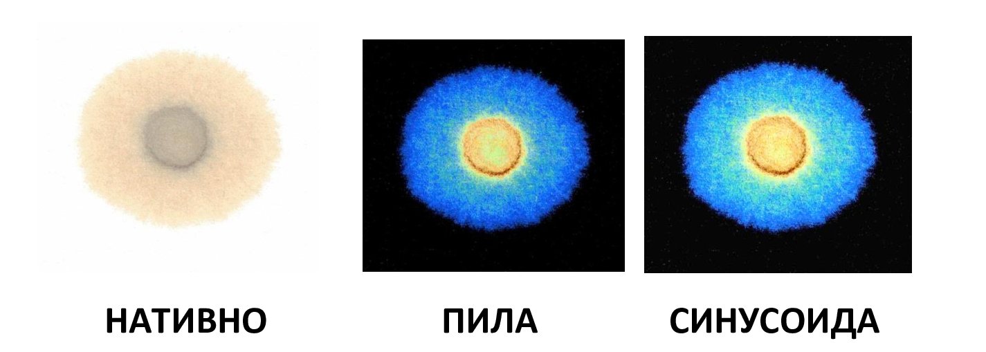

Тъмнозелен самурай G86-P 362 #1742 Отговорено 2 Юли, 2025 Това излиза при мен - нативно, пила и синусоида отгоре надолу, но първоначалния скан е малък и не се получава много отчетливо. Нека колегата Дандилов го направи и да се изкаже по капките. 1 Сподели публикацията Адрес на коментара Сподели в други сайтове

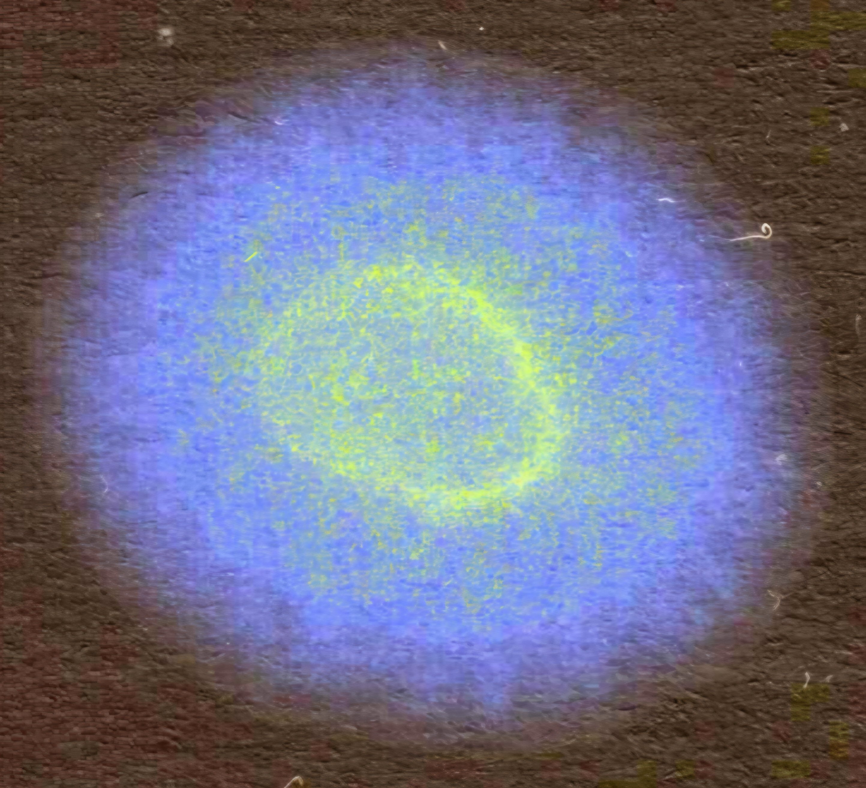

JHM 1921 #1744 Отговорено 15 Юли, 2025 (Редактирано) Пак съм аз.. Капков тест 1 1.RAVENOL DXG 5W30 2.Honda accord-R20A3 2009г. 3.Общ пробег на автомобила-260000 км. 4.Пробег на маслото, в момента на вземане на пробата 5000км. 5.Цикъл извънградско/градско 70/30 6.Средна скорост,около 40 км/ч. 7.Сезон на експлоатация 03.02.25 //15.07.25 8.Мото часове около 125 9.Изразходвано гориво:450л.газ и 50л.бензин А95 10.Обем на налятото масло при смяната-3,7л. 11.Доливане 250 мл. 12.Маслен филтър Filtron 13.Въздушен K&N 14.Режим на използване лек,повече извънградско. 15.Предишно масло - Ravenol dxg 5w30 (4 години назад),Shell helix ultra 5w30 в хонда в Швейцария. 16.Пробата е взета от напълнозагрял двигател,2 мин. след изгасяне (докоснах щеката до листа). 17.Сушена е 24ч.,на стайна температура. 18.Сканирана е на скенер с разд. способност 600dpi,на офисна хартия dandilov...,хартията е друга. Редактирано 15 Юли, 2025 от JHM 1 Сподели публикацията Адрес на коментара Сподели в други сайтове
dandilov 3264 #1745 Отговорено 15 Юли, 2025 Много мръсничко за 5 хил.км. Това новата придобивка ли е? Сподели публикацията Адрес на коментара Сподели в други сайтове

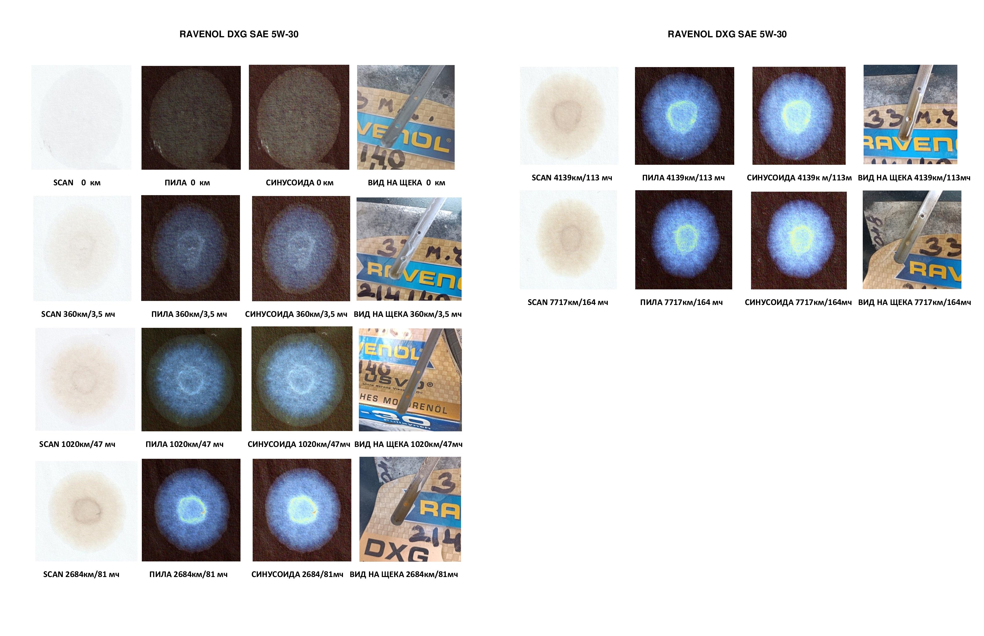

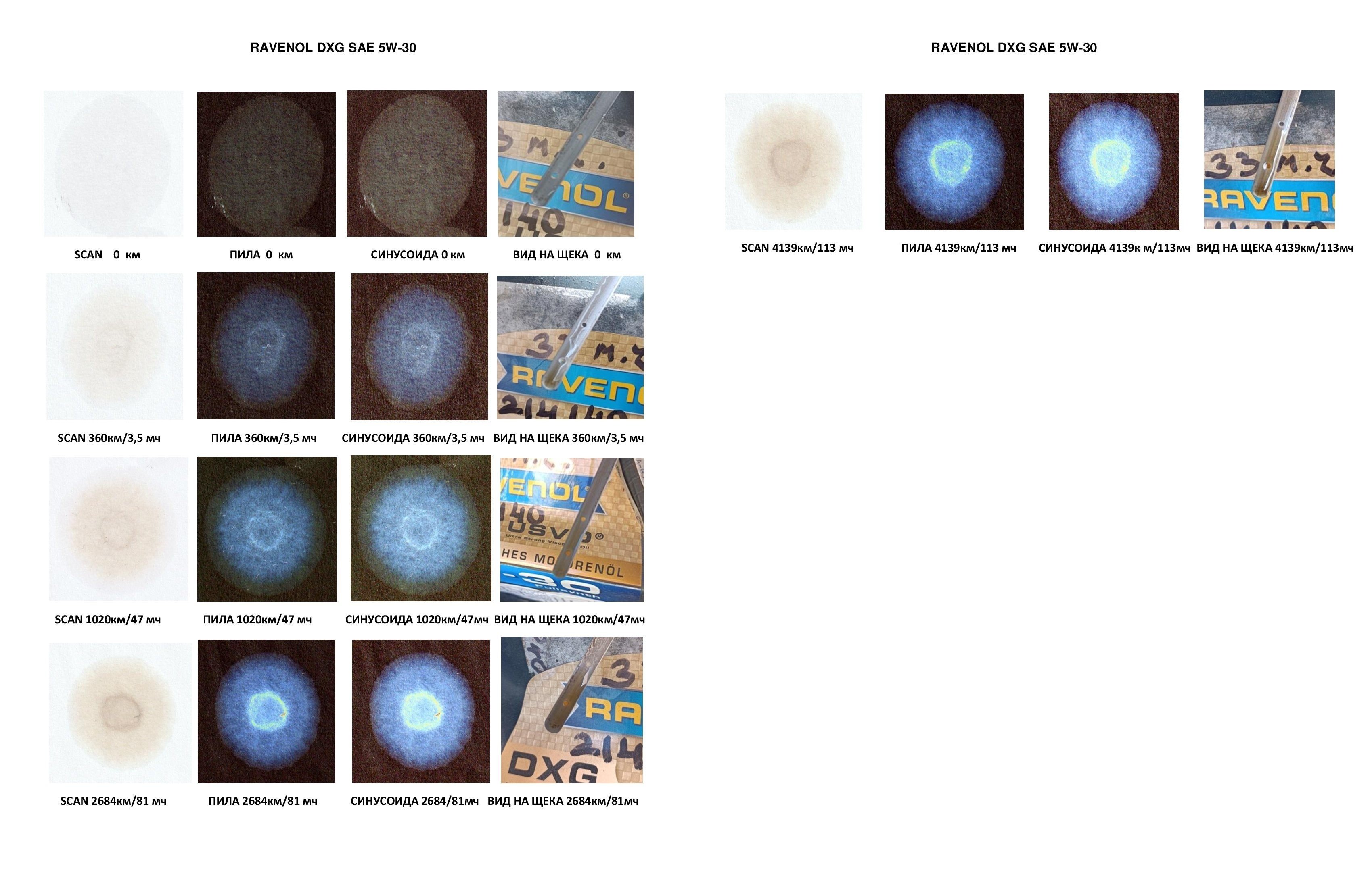

Тъмнозелен самурай G86-P 362 #1747 Отговорено 24 Юли, 2025 (Редактирано) Здравейте, Пети тест с масло RAVENOL DXG SAE 5W-30 1) Автомобил – Honda Accord 6, F18B2, ръчни скорости, 2001г.; 2) Масло – RAVENOL DXG SAE 5W-30 3) Маслен филтър – HAMP H1540-RTA-003, Въздушен – BOSCH 1 987 429 185; 4) Общ пробег на автомобила – 221857 км; 5) Пробег на маслото в момента на вземане на пробата – 7717 км; 6) Цикъл (извънградско/градско – 80/20; 7) Средна скорост ≈ 47 км/ч; 8) Сезон на експлоатация – от 07. 11. 2024; 9) Моточасове – 164 ; 10) Изразходвано гориво – LPG около 730 литра ЕКО, Газпром,Ромпетрол, ОМВ КнезПетрол (Сърбия)б Shell и Philip Benz (Хърватия), ENI, BiPetrol, Tamoil, Distributore Metano/ GPL (Италия);бензин 70 литра Shell 11) Kтм = (л.390 / 4.4 л.) ≈ 165; 12) Пробата е взета от напълно загрял двигател 5 минути след гасене и е сушена 24 часа на стайна температура ( и отгоре); 13) Обем на налятото чисто масло при смяната – 4,4 л; 14) Доливане на масло – не, 15) Други - източени около 330 мл от картера след оттичане. Предходни масла Castrol 10W40 (немски) на около 10000, но на около 2 г., Liqui Molly 10W40 ACEA A3 ∙ ACEA B4 ∙ API SL на 6850 км. Honda Synthetic Blend 5W-30 – 6350 км, PETRO-CANADA SS 5w30 на 4890 км., MOTUL 8100 Eco-lite 5w30 на 9650 км - предимно магистрално каране, Prista Ultra G 5W30 от Markony’s Garage – 4771 км., Amsoil XL 5W30 -7389 км., RAVENOL SVE Standard Viscosity Ester Oil SAE 5W-30 High Mileage –7280 км., Mobil 1™ ESP 5W-30 – 7076 км, Liquimoly Specialtec DX1 5W-30+Liqui Moly Oil Additiv MOS2 – 720 км, PETRO CANADA SS 50W30 - 4612 км. Режим - рядко над 4000 об./мин. Пробата е сканирана на скенер Canon TR4600 series 3 in1 с разд. способност 600 dpi. на офисна хартия с леко докосване на щеката до хартията ((Euro Copy Paper) P.S. Последните 3500 км са магистрално каране Редактирано 24 Юли, 2025 от Тъмнозелен самурай G86-P 2 Сподели публикацията Адрес на коментара Сподели в други сайтове
dandilov 3264 #1748 Отговорено 25 Юли, 2025 То почти няма разлика от пробата на 2684 км насам. 1 Сподели публикацията Адрес на коментара Сподели в други сайтове
Тъмнозелен самурай G86-P 362 #1749 Отговорено 25 Юли, 2025 5 hours ago, dandilov said: То почти няма разлика от пробата на 2684 км насам. Явно от предимно магистралното каране... 1 Сподели публикацията Адрес на коментара Сподели в други сайтове
dandilov 3264 #1750 Отговорено 26 Юли, 2025 Да. Това оказва огромно влияние за доброто състояние на маслото. Но и двигателят ти е в перфектно състояние. Не му навирай разни измислени добавки, а ползвай само качествено масло и филтри, сменяй ги навреме и тоя двигател ще стане "милионник". 1 Сподели публикацията Адрес на коментара Сподели в други сайтове

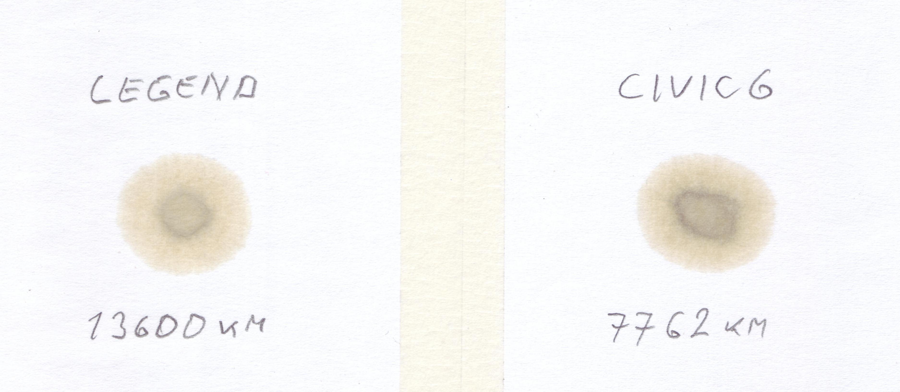

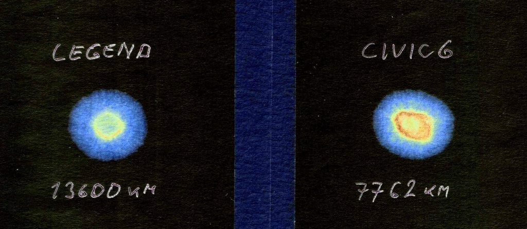

ceco_accord 7347 #1757 Отговорено 2 Август, 2025 (Редактирано) @HondaExplorer 13000 на газ и 80% извънградско не е прекомерно. Зависи и от скоростта де, но едва ли е прехвърлило с много 200 мото часа. Виж моето (на 13600км и 1 година) по-нагоре, макар че едва ли е релевантен пример, понеже имам доливане. Дани предполагам заради него нищо не каза за последната му капка. Редактирано 2 Август, 2025 от ceco_accord 1 Сподели публикацията Адрес на коментара Сподели в други сайтове
dandilov 3264 #1758 Отговорено 2 Август, 2025 Здрасти, Цецо! Бях проуснал тези две капки, затова и не съм писал. Да, при обем от 3,7 литра, 1,3 литра доливане за интервала е 35% опресняване на цялото масло и си оказва влияние. На сивика продължава да прави впечатление натрупването на тежки частици замърсявания. Ще видим с DXG как ще е. Я направи една ретроспекция, на Леджънта, като наредиш една до друга последните капки от всяко едно масло, от началото, когато го купи, до сегашната последната. Ще е много интересно за всички, да видим маслата как вървят от мръсно към чисто. 1 1 Сподели публикацията Адрес на коментара Сподели в други сайтове
ceco_accord 7347 #1759 Отговорено 2 Август, 2025 (Редактирано) Баа, тва е много връщане назад - 5 години брат! А и последната капка на предното масло може пак да не е релевантна спрямо другите посредни, макар и в тях да е имало доливане. В тази заради теча има + 1 литър. Ноо прясната новина от днес е че минах първите 200 км с новото масло. Не видях нийде странични ефекти от завишеното му ниво, както и разлика в него на студен и топъл мотор, та не мисля да източвам. Има 1 странност само с новото DXG, но още я наблюдавам и ще пиша като се затвърди статистически. Вероятно предното си е свършило и "оная работа". Септември ще капна пак, ако съм ги докарал до 2000. Редактирано 2 Август, 2025 от ceco_accord Сподели публикацията Адрес на коментара Сподели в други сайтове
dandilov 3264 #1760 Отговорено 2 Август, 2025 (Редактирано) Какво като е 5 години назад? Снимките ги има в темата. Само си направи труда да ги качиш една след друга в един коментар и това е. Каква е тая странност с новото масло? Сподели, моля! И каква е "оная работа"? Редактирано 2 Август, 2025 от dandilov Сподели публикацията Адрес на коментара Сподели в други сайтове
