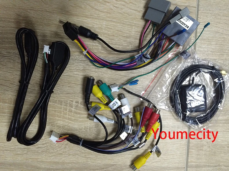

itcebel 4 #90 Отговорено 8 Март, 2018 Има ли някой желание да помогне с и само с напътствия при монтаж на мултимедия с камера за заден ход? Заплаща се !!От района на София.. Сподели публикацията Адрес на коментара Сподели в други сайтове
pln 61 #91 Отговорено 8 Март, 2018 Вземи две бири вместо пари и ще свършим работата с навито. Аз мойта задна камера още не съм монтирал, обаче трябва да вземеш кабелни свързки, евентуално по дълъг кабел с чинчове, че този с навито може и да не стигне. И да си решиш как ще я закачиш отзад. Впрочем ако се обади някой колега който го е играл това с камерата, може да ти свърши повече работа от мен Сподели публикацията Адрес на коментара Сподели в други сайтове
jaccomo 97 #92 Отговорено 8 Март, 2018 Играл съммги о двете неща. Мисля че вече бях казал на колегата че ще помогна ако себзахване да го прави. Може и да се бъркам. Сподели публикацията Адрес на коментара Сподели в други сайтове
itcebel 4 #93 Отговорено 9 Март, 2018 Няма грешка!Чатихме но времето застудя и до там,сега вече ми струва подходящо-позатопли се .Ще позваня на мобилния! Сподели публикацията Адрес на коментара Сподели в други сайтове
itcebel 4 #94 Отговорено 10 Март, 2018 В двата края на кабела за задната камера от буксите излиза по едно червено кабалче около 10см.Къде се свъзва? Сподели публикацията Адрес на коментара Сподели в други сайтове
itcebel 4 #95 Отговорено 10 Март, 2018 Преди 1 час, itcebel написа: В двата края на кабела за задната камера от буксите излиза по едно червено кабалче около 10см.Къде се свъpзва? Сподели публикацията Адрес на коментара Сподели в други сайтове
smoky 18 #96 Отговорено 10 Март, 2018 (Редактирано) Редактирано 10 Март, 2018 от smoky Сподели публикацията Адрес на коментара Сподели в други сайтове
smoky 18 #97 Отговорено 10 Март, 2018 Това отзад към камерата с плюса от задните светлини, а предното към back или reverse от мултимедията , подава сигнал и включва камерата когато дадеш на задна Сподели публикацията Адрес на коментара Сподели в други сайтове
jaccomo 97 #98 Отговорено 10 Март, 2018 (Редактирано) До колкото знам на колегата камерата е на мястот на плафона. Плюсче, може да се вземе и от плафона директно, и камерата да си стои ппстоянно захранена. Въпреки че ако колата не се кара на къси, а е с някакви дневни светлини, незнам тогава дали ще има точец към плафоните за задния номер..... Редактирано 10 Март, 2018 от jaccomo Сподели публикацията Адрес на коментара Сподели в други сайтове
itcebel 4 #99 Отговорено 11 Март, 2018 Преди 18 часа, itcebel написа: В двата края на кабела за задната камера от буксите излиза по едно червено кабалче около 10см.Къде се свъзва? Сподели публикацията Адрес на коментара Сподели в други сайтове
itcebel 4 #100 Отговорено 11 Март, 2018 Камерата е монтирана на мястото на плафона захранена от светлините заден ход имаше поялник и доста разглобяване но стана.Другото по -натам.Благодарности на smoky!! Сподели публикацията Адрес на коментара Сподели в други сайтове

sttekata 167 #114 Отговорено 20 Март, 2018 Това е за свързването на буфера ако още някой пита: Има една букса зелена (ако не бъркам е 8 пинова) с 3 кабела в нея- сив , розов и св.син - това е за RCA (звука) към буфера, взема се от RCA на мултимедиата - пише SUB BUF. Сивия е маса - екранираност, Розов + сигнал на звука и светло син - минуса на звука. После има и друга букса 20 пинова - "В" - за захранването. Червената (15 пин, но някъде може да се пада 16 пин) = към нея подаваш +12В захранване от мултимедията. Синьо/Бяло - подава се -12В. Сподели публикацията Адрес на коментара Сподели в други сайтове
