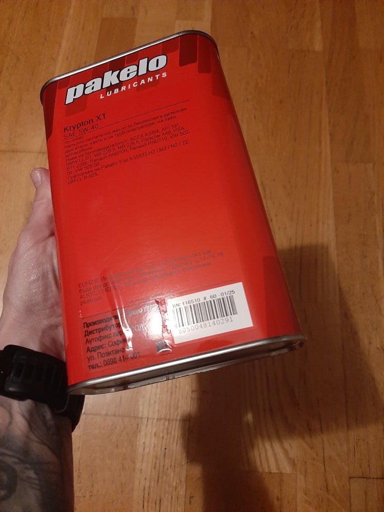

Хондавелка 3 #6 Отговорено 17 Ноември, 2025 Много ви благодаря за изчерпателните отговори и пожеланията! Нетърпението ми да разбера какво се случва и има ли проблем, ме отведе още днес до Honda Power Performance (много съм доволна от обслужването, доста готини хора) и там получих същата информация, както и че маслото, което съм купила, оказа се, не е оригинално Пакело... За щастие няма нищо притеснително или нередно в работата на двигателя, така че все още не е късно да си поправя грешката и да му удължа живота. Препоръчаха ми Fosser с по- нисък вискозитет. 1 1 Сподели публикацията Адрес на коментара Сподели в други сайтове

Rakeem 1039 #8 Отговорено 17 Ноември, 2025 Преди 1 час, Хондавелка написа: не е оригинално Пакело... Доста невероятно твърдение, може би ще си първия човек попаднал на фалшиво масло от бранд с толкова малък пазарен дял. Откъде го взе? Относно избора на масло, моят съвет е сама да решиш дали ще слушаш сервизите, или форума. Скромните ми наблюдения върху сериозни сервизи и лица зад тях, е че или са некомпетентни по темата или са икономически заинтересовани, с оглед брандовете масла които препоръчват(рекламират), случаят с хонда ала-бала сервиза го потвърждава напълно. Сподели публикацията Адрес на коментара Сподели в други сайтове
Хондавелка 3 #9 Отговорено 17 Ноември, 2025 преди 8 минути, Rakeem написа: Доста невероятно твърдение, може би ще си първия човек попаднал на фалшиво масло от бранд с толкова малък пазарен дял. Откъде го взе? Относно избора на масло, моят съвет е сама да решиш дали ще слушаш сервизите, или форума. Скромните ми наблюдения върху сериозни сервизи и лица зад тях, е че или са некомпетентни по темата или са икономически заинтересовани, с оглед брандовете масла които препоръчват(рекламират), случаят с хонда ала-бала сервиза го потвърждава напълно. Купих го от Аутофикс Партс. Честно казано, не ми е и минало през ума, че би могло да не бъде оригинално, имайки предвид, че Пакело е основният продукт, на който се базира бизнеса на човека... Иначе има безкрайно много мнения по темата кое масло е добро, кое не е (поне що се отнася до бранд) и ми беше много трудно да отсея компетентните от некомпетентните коментари. Гледам да понауча нещо от всеки В крайна сметка, накрая сама ще стигна до някакъв извод, след като наблюдавам работата и състоянието на автомобила ми. Сподели публикацията Адрес на коментара Сподели в други сайтове
Rakeem 1039 #10 Отговорено 17 Ноември, 2025 Маслото със сигурност не е фалшиво. Придържай се към сериозни и известни брандове, и няма да сгрешиш. Има теми за масла, ако ти е интересно, можеш да ги разгледаш. 1 Сподели публикацията Адрес на коментара Сподели в други сайтове

ceco_accord 7558 #12 Отговорено 17 Ноември, 2025 И мен би ме изненадало фалш Пакело и чакам доказателсттво. А може и грешка в изказа да е. Сподели публикацията Адрес на коментара Сподели в други сайтове

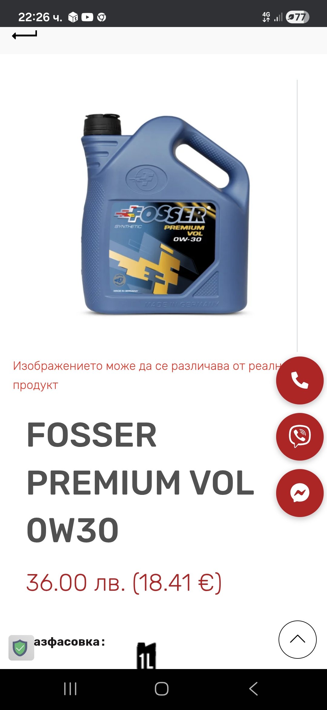

CARPERA 1610 #13 Отговорено 17 Ноември, 2025 (Редактирано) На мен ми намирисва да пробутаме супер неизвестното и незнайното масло Fosser. Колега бягай от този супер любезен сервиз,яко те лъжат ако са те, наговори ли ти небивалиците и лъжиите,с тези 6л за двигателя ти. Редактирано 17 Ноември, 2025 от CARPERA 1 Сподели публикацията Адрес на коментара Сподели в други сайтове
dandilov 3353 #14 Отговорено 17 Ноември, 2025 (Редактирано) Владо, тук не мога да се съглася. Fosser са си нормални, среден клас, масла. Хидрокрек III-та група. Произвеждат се в Германия, а това е достатъчно да си спокоен, че са произведени според немските стандарти за качество на производствения процес. От Fosser, за двигател К24, бих избрал Fosser Premium VOL 0W-30, или FOSSER Premium Special F 5W-30. Да, Ravenol SSV 0W-30 е по-висок клас масло, но и споменатите на Fosser стават за нормална ежедневна употреба. П.П. Главният въпрос тук е, на каква цена й предлагат Fosser? Защото, ако е на цената на Ravenol, тогава правилният избор е ясен. Редактирано 17 Ноември, 2025 от dandilov 1 1 Сподели публикацията Адрес на коментара Сподели в други сайтове

Хондавелка 3 #19 Отговорено 18 Ноември, 2025 Преди 21 часа, Rakeem написа: Маслото със сигурност не е фалшиво. Придържай се към сериозни и известни брандове, и няма да сгрешиш. Има теми за масла, ако ти е интересно, можеш да ги разгледаш. На това разчитам, да. Ще разгледам темата, благодаря за препратката. Сподели публикацията Адрес на коментара Сподели в други сайтове
Хондавелка 3 #20 Отговорено 18 Ноември, 2025 Преди 21 часа, CARPERA написа: Стана ми и на мен интересно кой твърди че това Пакело е менте. Накой сериозно ти лъже или наистина има ментета. Може ли снимка на ментето и кой ти го каза. Ето ти едно масло което не е менте и е с топ характеристики за бензинов мотор. Тук от общите поръчки в форума може да го вземеш и колегата @Ronin7 го има налично Това беше коментарът на екипа на HPP-София. Хванаха се за етикета- не бил качествено разпечатан и поставен. Също така, аз лично не погледнах за информация за сертификати... Купих го от Аутофикс, както вече споменах (извинявам се предварително на собственика на фирмата, ако е неправомерно обвинен)- според официалния сайт на Пакело България, този магазин е регистриран като официален дистрибутор. Иначе благодаря за съвета- виждам и други добри отзиви за това масло, склонна съм да го тествам при следваща смяна. Сподели публикацията Адрес на коментара Сподели в други сайтове

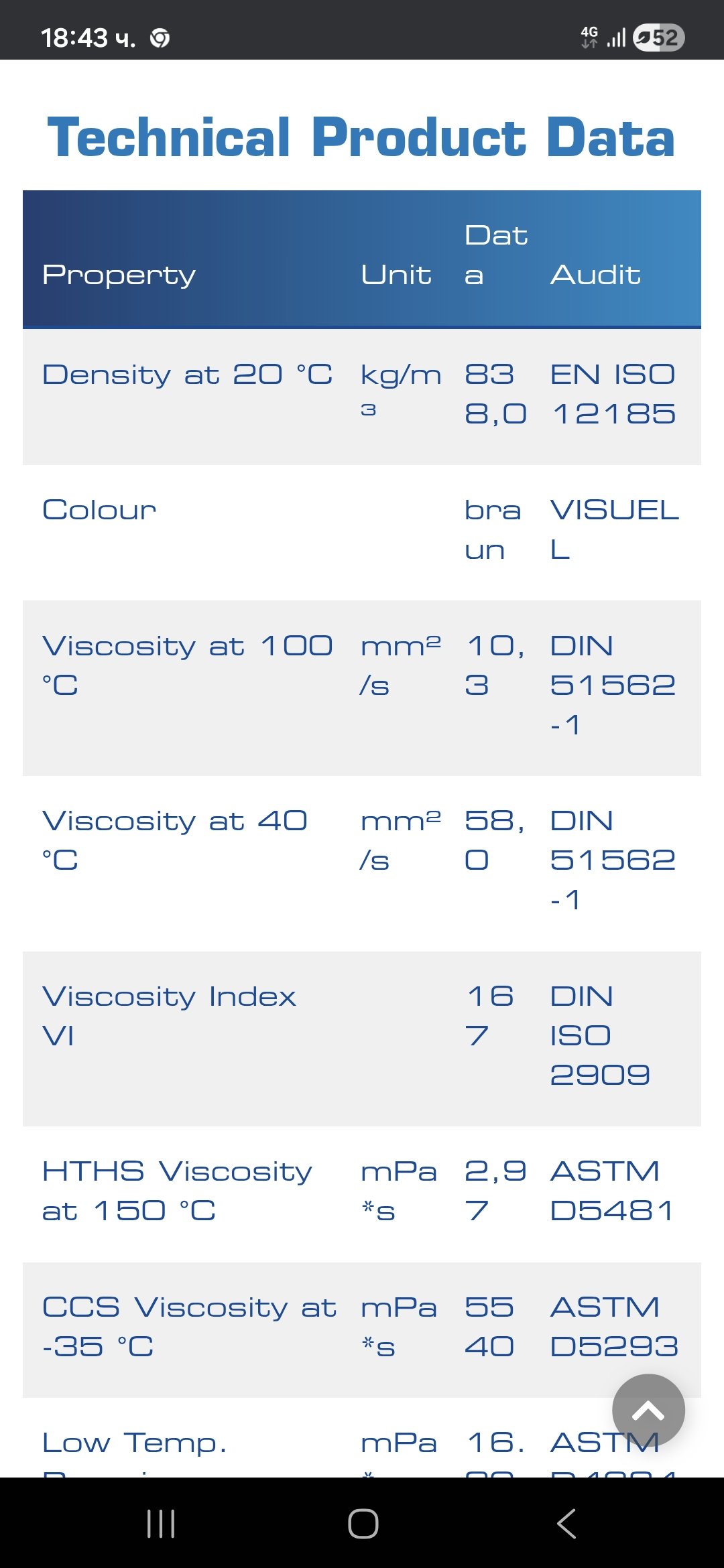

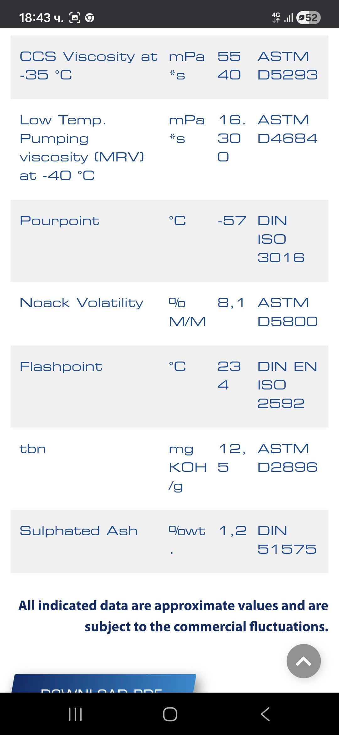

CARPERA 1610 #22 Отговорено 18 Ноември, 2025 (Редактирано) Когато избирам масло гледам тези характеристики. Това е за RAVENOL SSV Fuel Economy SAE 0W-30 | RAVENOL https://share.google/p3h2AInNQvEFxvkG4 Редактирано 18 Ноември, 2025 от CARPERA 1 1 Сподели публикацията Адрес на коментара Сподели в други сайтове
Rakeem 1039 #23 Отговорено 18 Ноември, 2025 Преди 2 часа, Хондавелка написа: Хванаха се за етикета- не бил качествено разпечатан и поставен. Ако е менте, щяха да се постараят повече, по други критерии се разпознават. Впрочем, колко километра имаш изминати след смяната и като си взе колата от сервиза какво бе нивото на маслото, между 'първа и втора точка' говори, че е на средата, колкото обикновено наливат в сервизите. И как точно ти сигнализира, защото може да е интегрираното напомняне се предстоящото сервизно обслужване, което не са нулирали. Сподели публикацията Адрес на коментара Сподели в други сайтове
