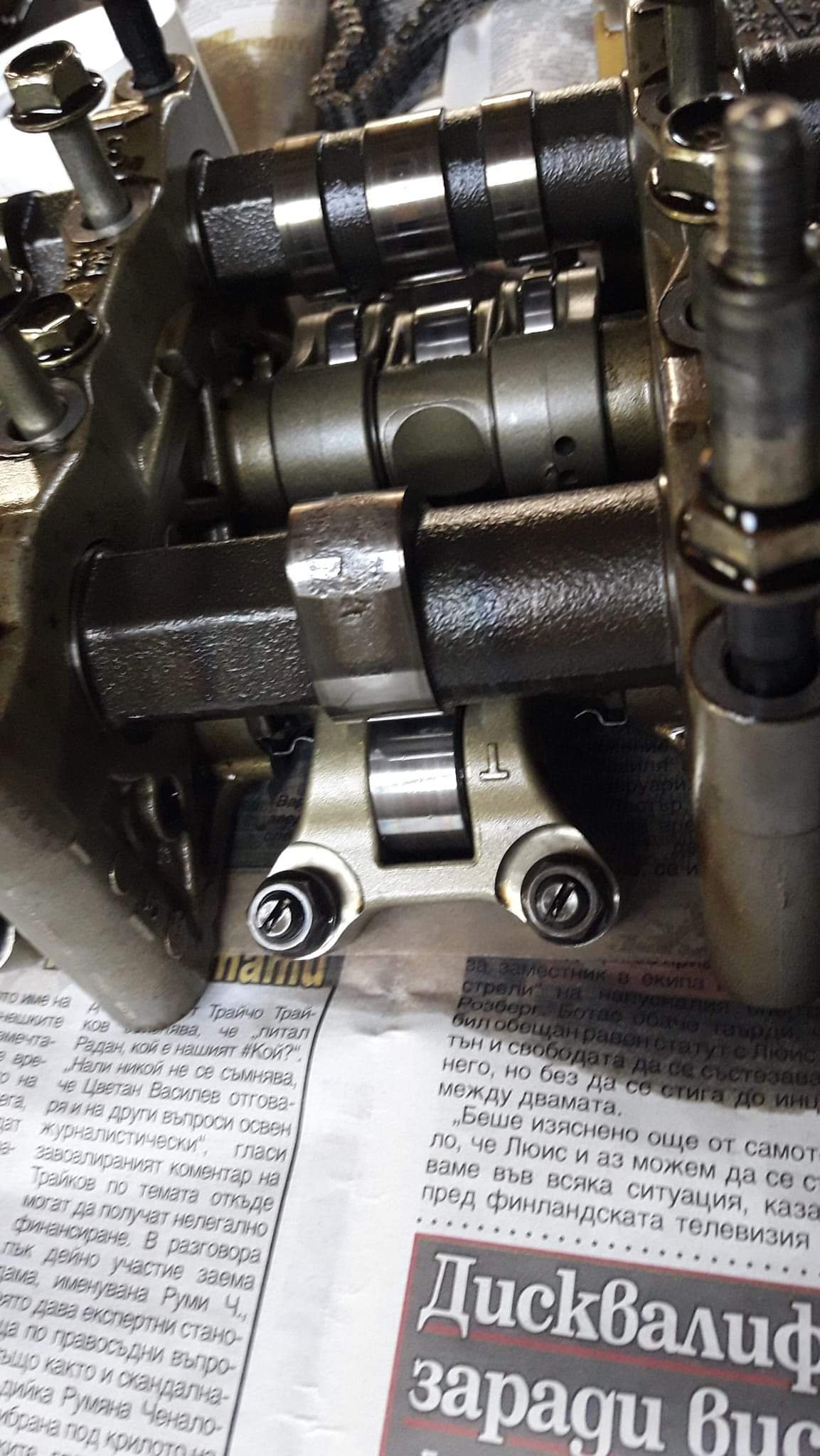

Днес оставих Акорда за реглаж на клапани и майстора ме извика "извънредно" да съм видел нещо :)
Ще прикача снимка на вала (изпускателни я) ,работата е доста зле както се вижда.
Интересното е,че симптоми нула при експлоатацията,но нещата не бих искал да ги оставя така.
Като цяло всичко ,което съм чел във форума съм го спазвал стриктно ,но за предходния собственик се съмнявам.
Колата я купих на уж реални 145000 км,подържана в Бултрако София ,които знаете си харесват по-евтинкото 5w-40 ,a като видях износването на гърбицата и нагарите по капака може да е сменяно и през 30000 км!
Аз вече 40000 км му слагам само 0w-30 или 5w-30 на Равенол ,но вече я каруцата ,я камиларя.
Та майстора ми предложи два варианта -единия естествено е смяна на вала ,цена само за него около 1200 лв,
Втория вариант е руските добавки на Римет (имат интернет страница),които се добавят в маслото,живота можел да се удължи с 50000 км.Каза ,че ги е ползвал в други коли и имали ефект .
Някой ,който се е сблъсквал с този проблем да сподели как е процедирал и съвети от ваша страна.Благодаря ви и безаварийно !

Сменяй го колега.Не е желателно този вал да стои във този мотор.Дал е всичко от себе си.Много е важен първия собственик как се е грижел за този мотор.

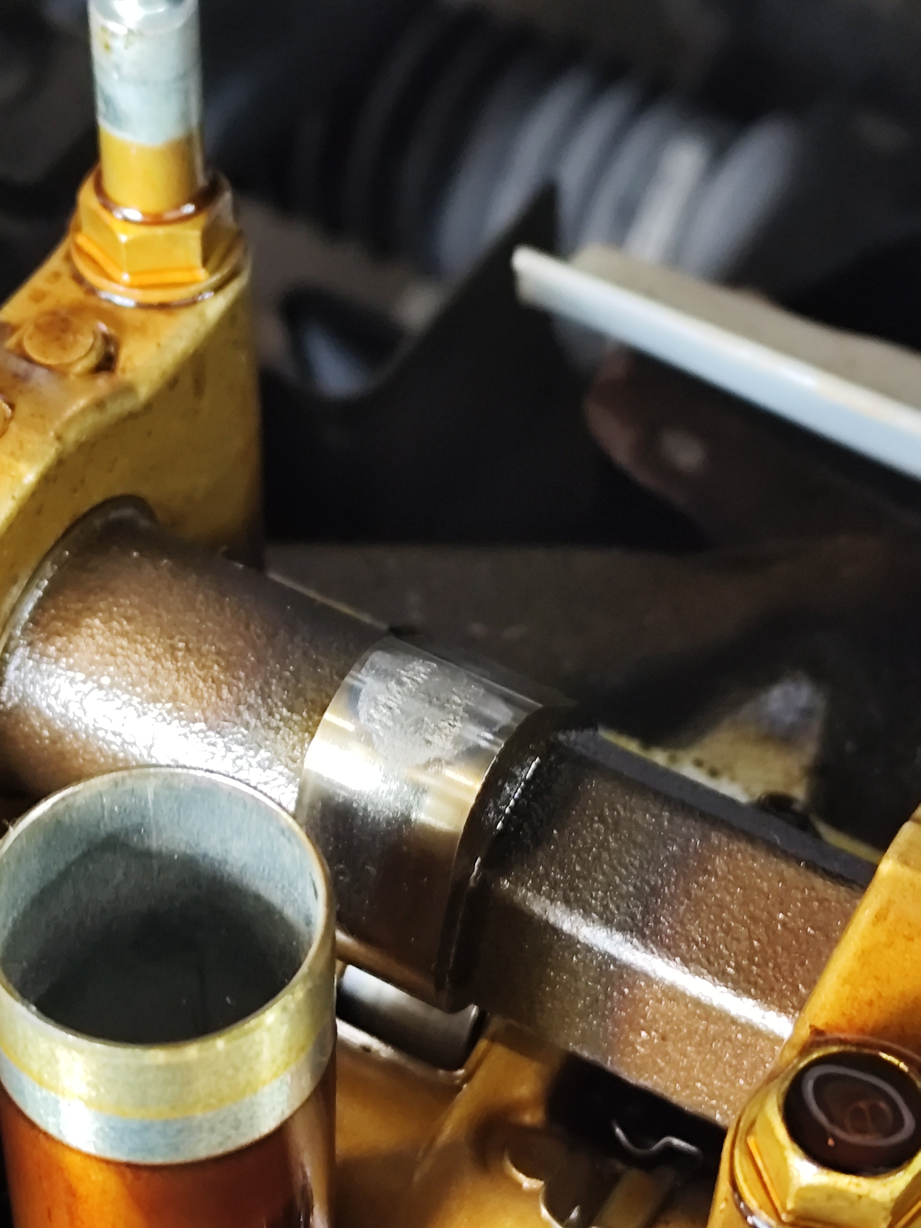

Сменяй вала,че тези отчупени от него остри микро парченца,са си опасни.

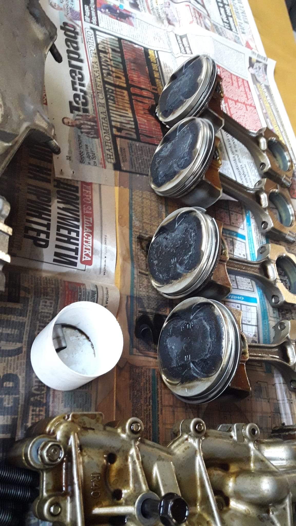

FB_IMG_1671662845569.thumb.jpg.c5b27411574405f3c9e5b880b1287432.jpgFB_IMG_1671663047930.thumb.jpg.8523ae1d5b57115e9ed3e847ebb5abff.jpg
К24Z3 на приятел.,сега е като нов и му се кефи:bye:!
