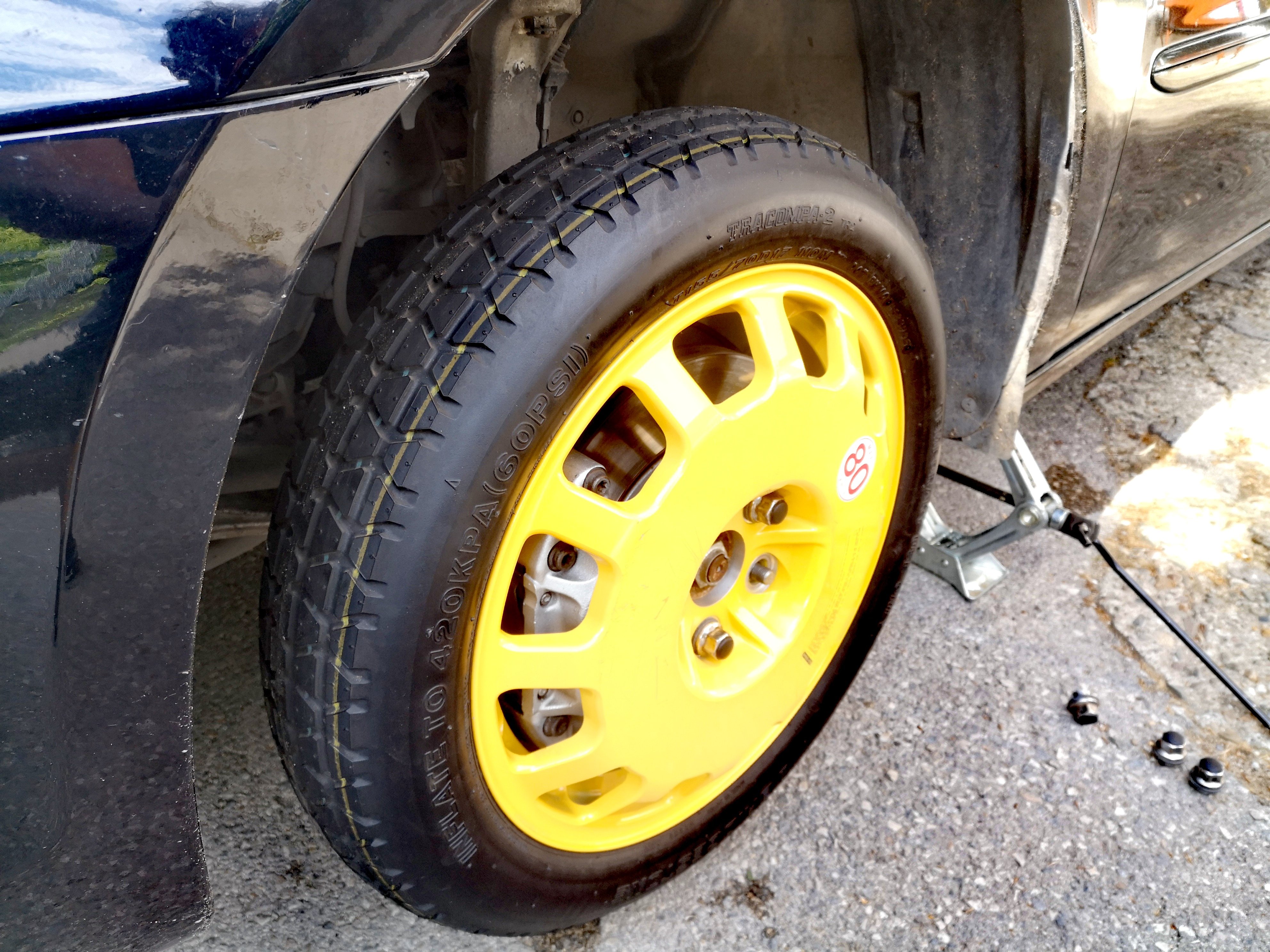

Преди три седмици спуках предна дясна гума, и си монтирах резервната жълта, която никога не е била използвана...
Нося си я винаги вколата, и беше напомпена по изискванията-технически всичко ОК...
Минах около 7 километра до паркинга  до нас , и направо щях да полудея от нерви...! До сега само два пъти съм карал с резервната гума на субарото и с  60km/h нямах никакви проблеми , и се чувставах сигурен...
Сега обаче, карайки с 30 км/h по града направо имах чувството, че всеки момент предницата ще избяга .... , а я  дават да се кара до 80 km/h :ranting::confused:Особенно като завивах на светофарите се изпотявах здраво, пулсът ми беше към 200...  Реших повече никога да не я слагам...
На вас какъв ви е опитът с резервната гума...?  Хондата ми беше още преди два месеца огледна отдолу, и всичко по окачването си беше ОК...
ТОВА НОРАМАЛНО ЛИ Е...?

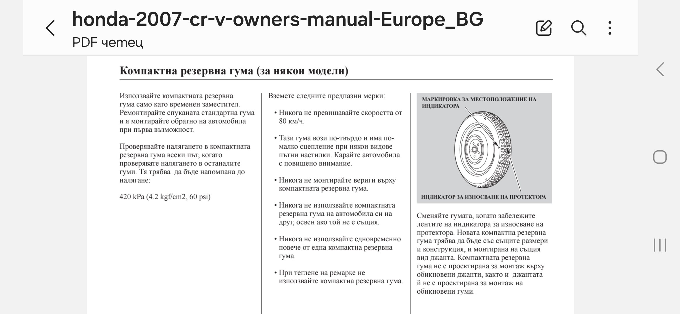

Къде го пише това правило., че във книжката на Цр-в не го видях никъде. Не съм мерил патерицата но трябва да е същия диаметър. Там си пише ,че може да има различно сцепление. Това е докато стигнеш до сервиз, а не за постоянно.
Сам си цитарал "може да има различно сцепление", което води до възможна загуба на контрол ако е на предните гуми, както се случило при колегата по-горе.
Колегата сам си е отговорил и го питай пак друг път къде ще сложи патерицата.
Това което не е написано, не означава, че е грешно.
Питането ми е свързано със твърдението ,че не се слага никога на предна ос. Ако беше забранено, щеще да го пише. Затова е написано до 80 кил. и опасност от загуба на сцепление. Всеки сам преценява със каква скорост да се движи.

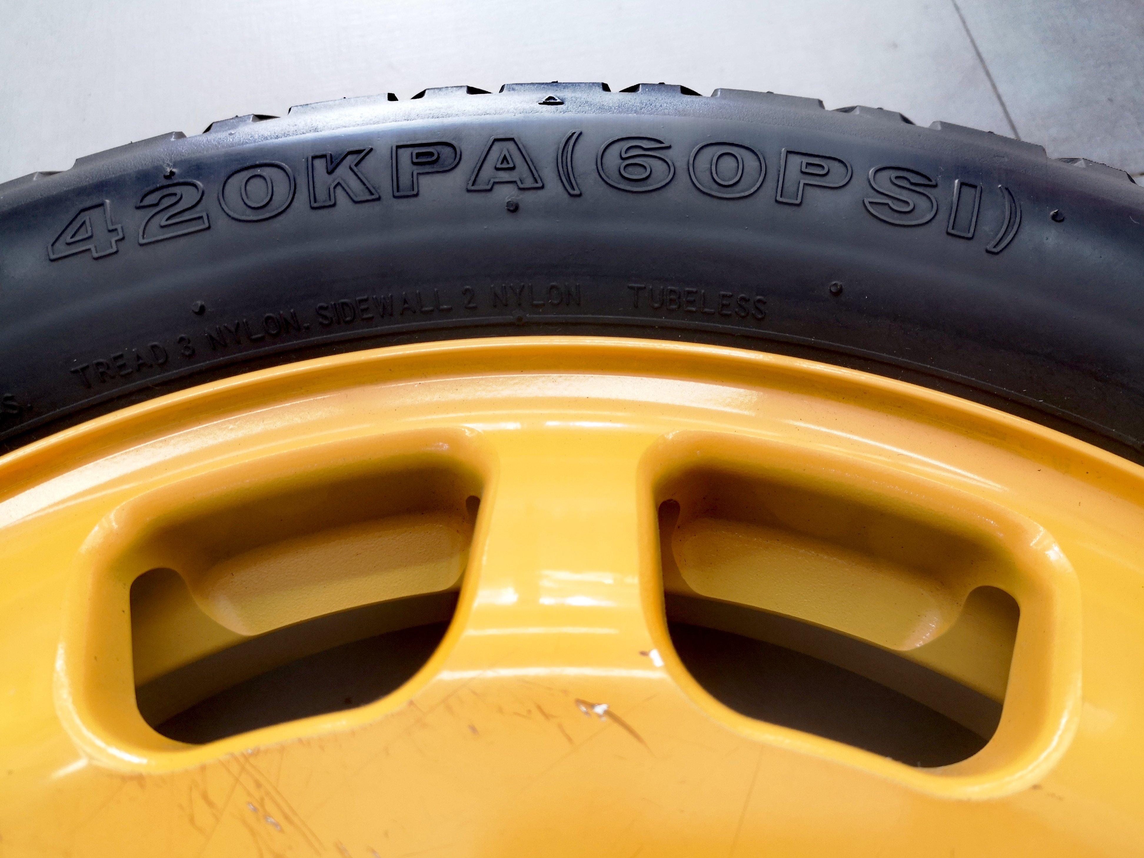

 "патерица" се помпи на 3 атм. винаги
Преди 1 час, venkostanev написа:
3 атм. винаги
4.2 (420 kPa) по-скоро. На всички го пише и ми се е набило в съзнанието.

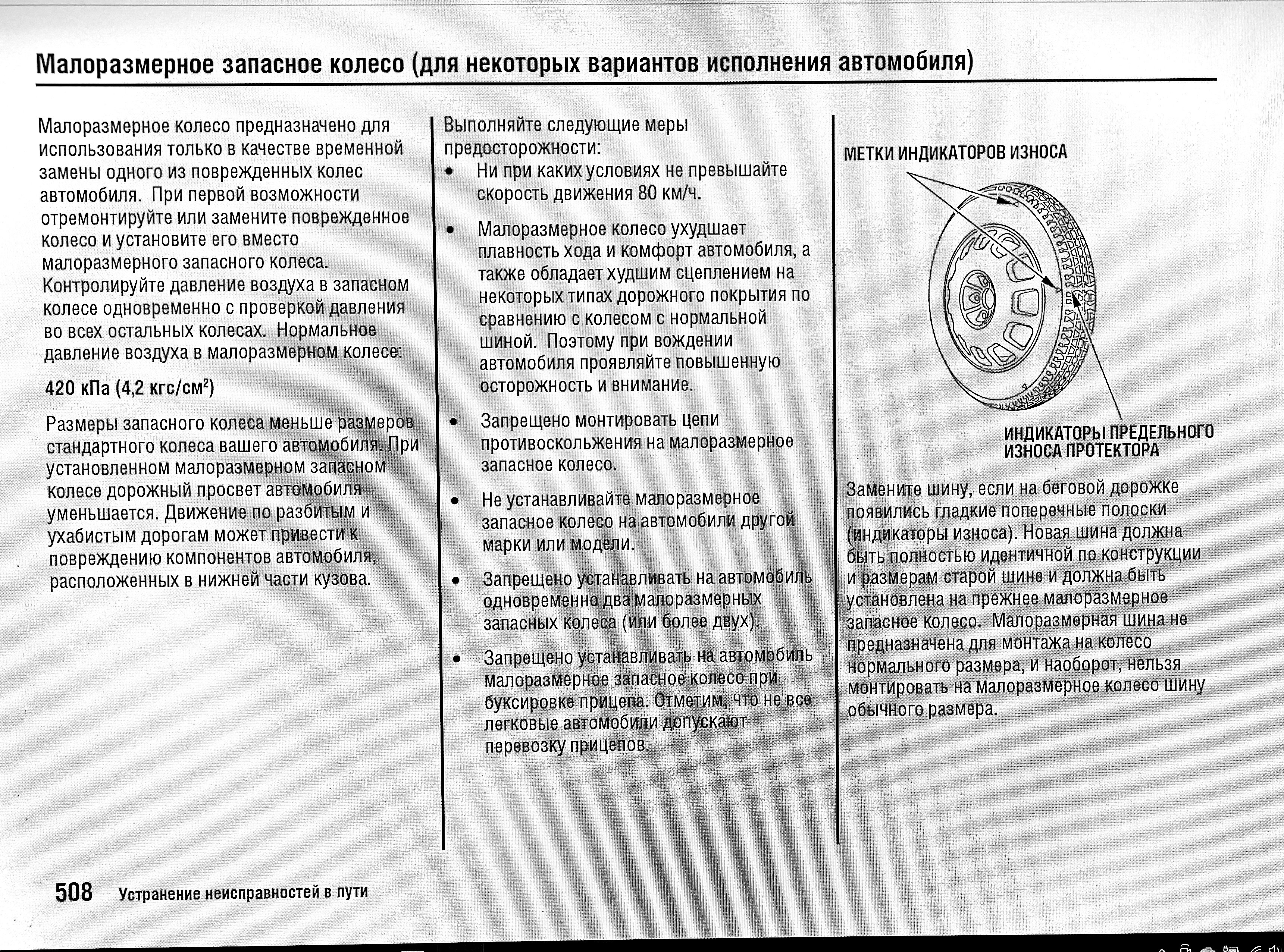

Оказа се че в упътването за модела не пише задължително на заден мост, но не бих я сложил отпред.
Принципно е с еднакъв външен диаметър на стандартната гума и не опира никъде в предния 4 бутален апарат.
Японецът проектант не е икономисал някоя йена, а и при 4х4 (макар и асфалтово) не би било сериозно.
