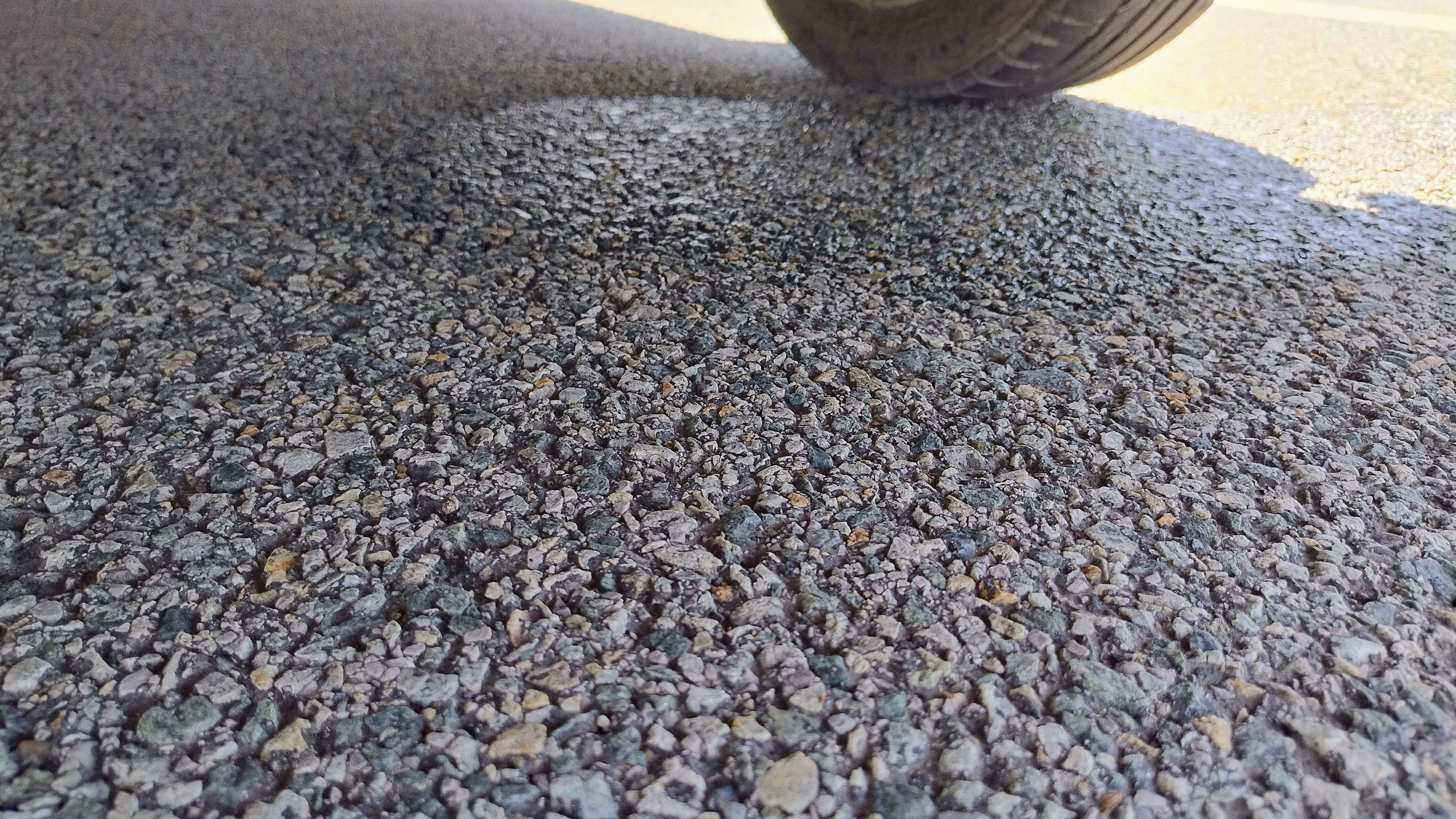

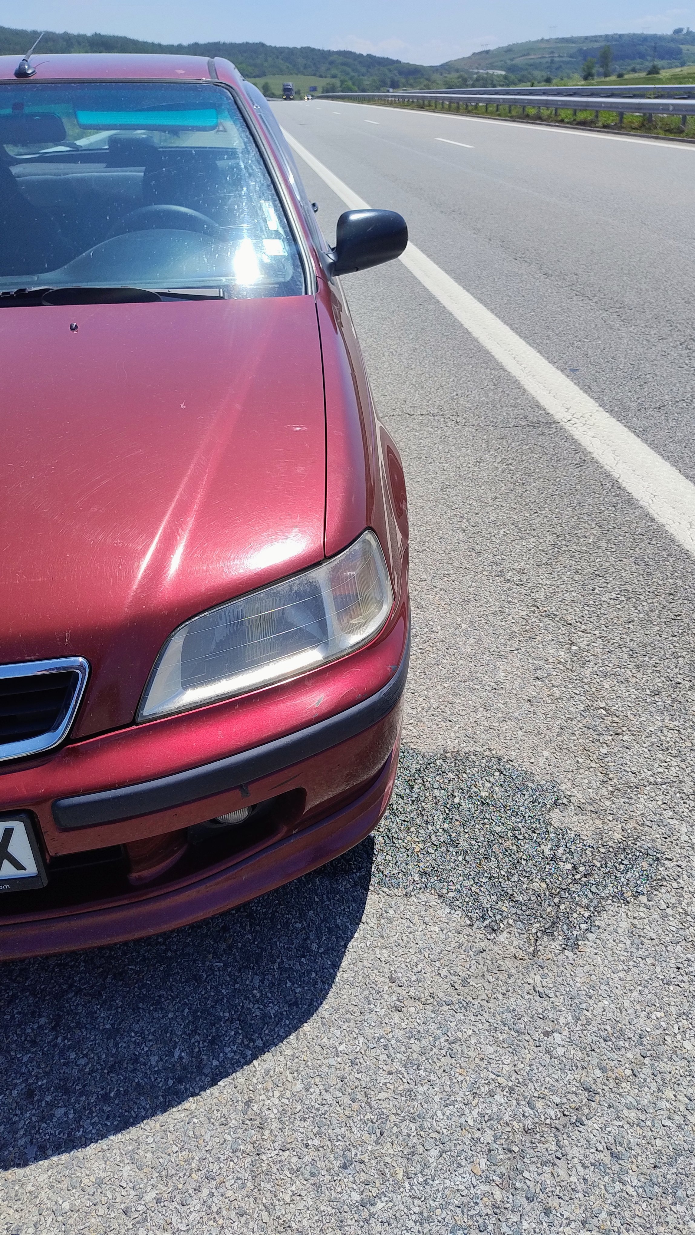

kvd74 675 #10 Отговорено 20 Юни И така, приключи сагата с ангренажа със смяната му. Преди това обаче се наложи да пътувам често и просто нямаше време по-рано. Та колата на магистрала започна зверски да скрибуца, чак оборотите на пх се меняха. Изгасих я на миг от блокиране на водната помпа, антифриза изтече. Обадих се на един майстор, който пазарих преди 4 дни да ме вземе спешно за ремонт и ми прати пътна помощ. През това време се обажда познат- Къде си? -Прибирам се по магистралата за Перник. -Ама закъсал ли си? -Ами закъсал съм. (Видял и познал ми колата). Та малко в нарушение, но бавно в аварийната лента, връщаше назад. И прибра жените от колата, а аз си останах да чакам. 1 Сподели публикацията Адрес на коментара Сподели в други сайтове

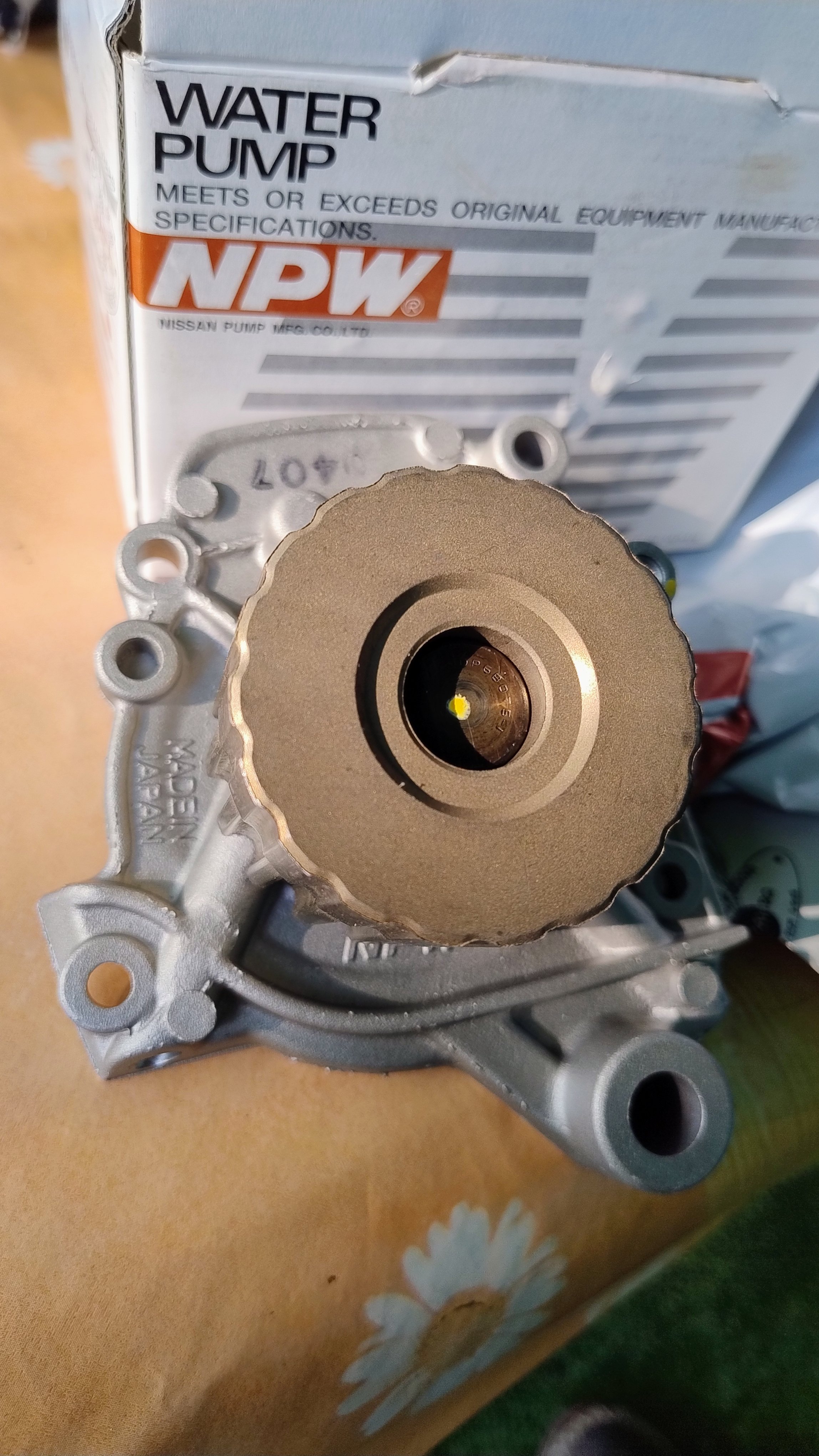

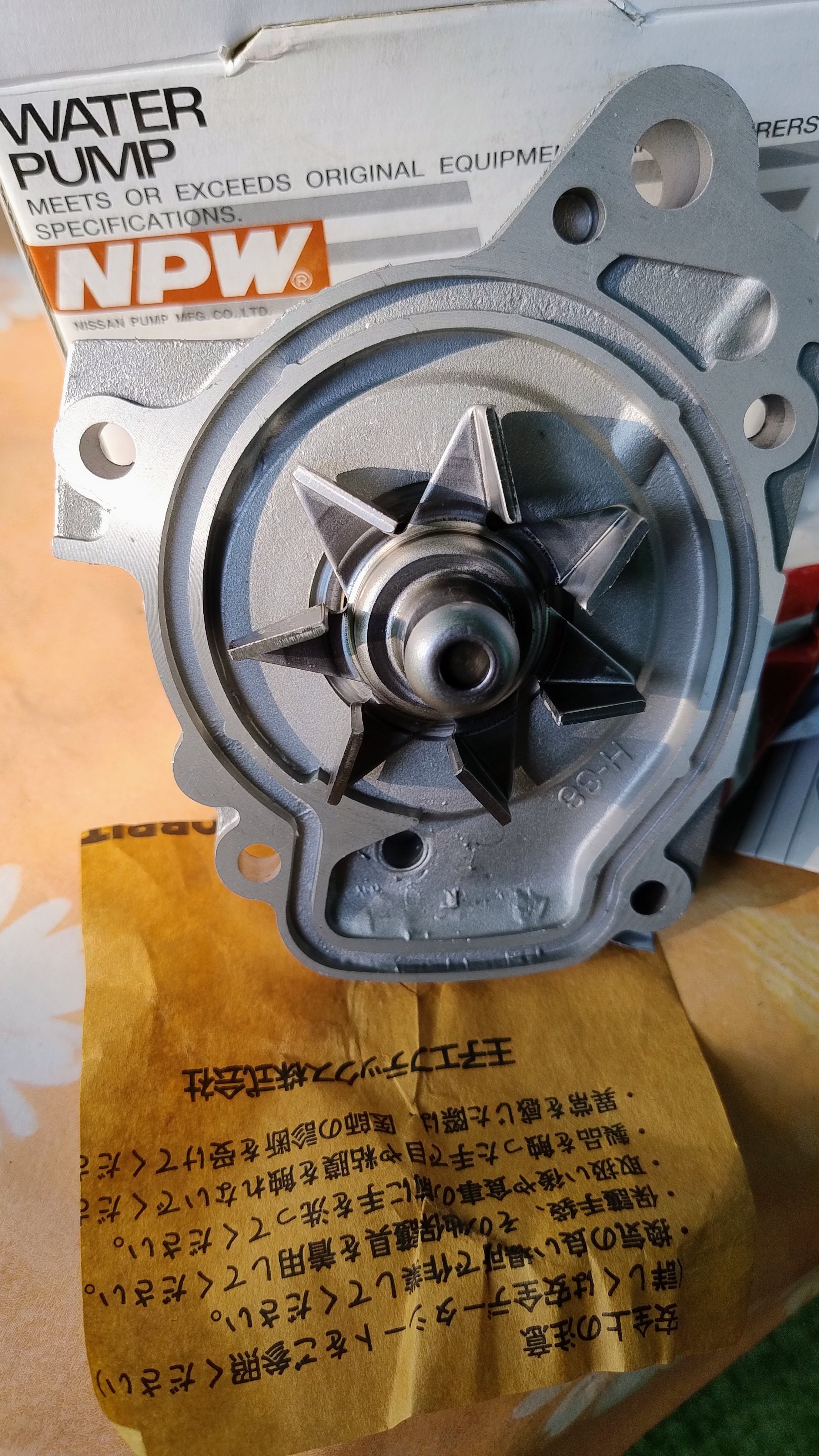

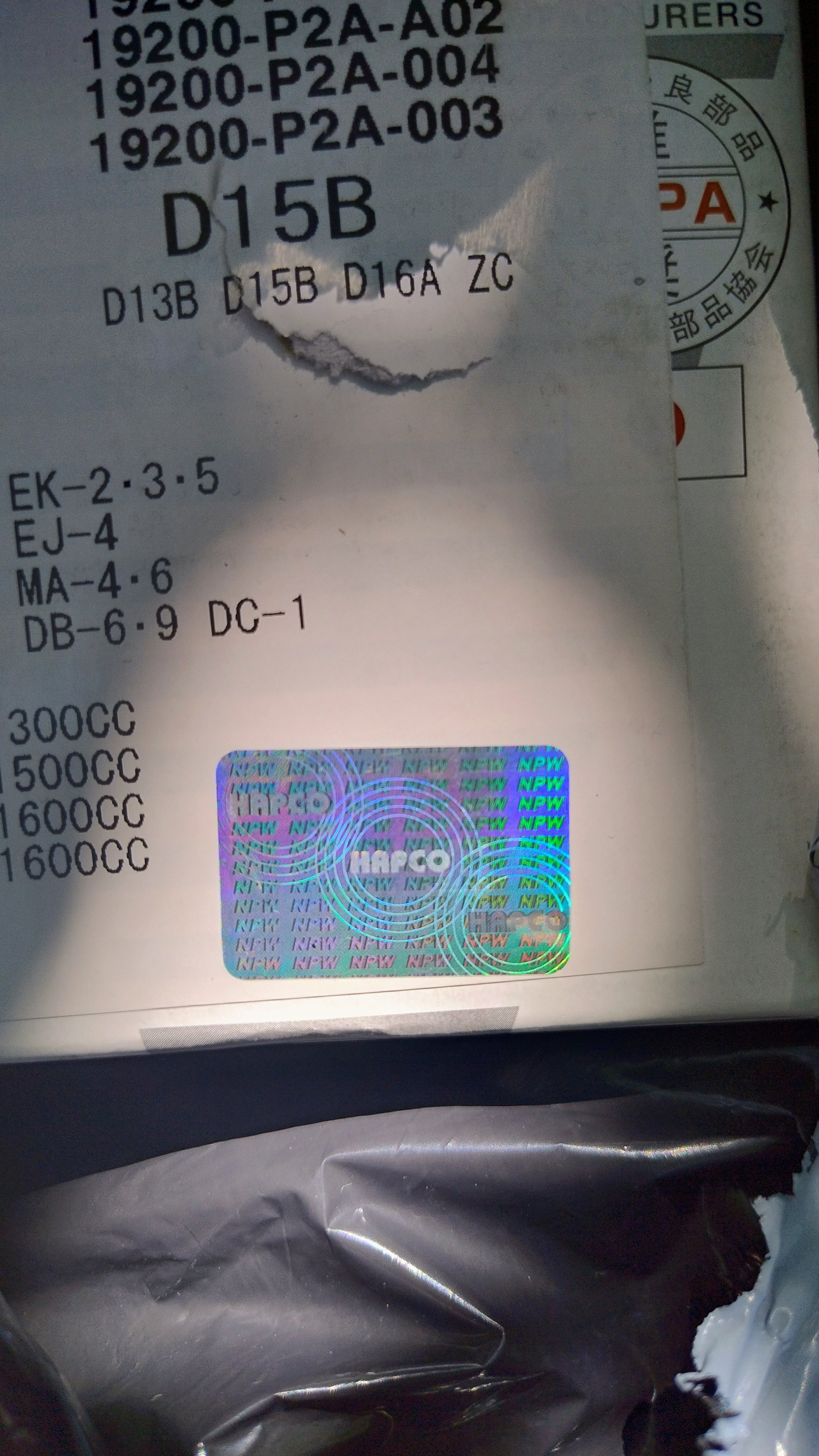

kvd74 675 #11 Отговорено 20 Юни Забавих се с ремонта, защото и дълго търсих каква помпа да сложа. Тази, сега, блокиралата и протекла на 35х.км.е Айсин, като и предишната беше такава, но изкара към 70х.км., пак с лек шум и теч накрая. Голям боклук се оказа това корейско производство. Търсих GMB, но поради липсата му тук, ми предложиха и взех някаква NPW /Nissan pump mfg. co. ltd/, уж японско производство. Някой чувал ли я е тази марка? Сподели публикацията Адрес на коментара Сподели в други сайтове

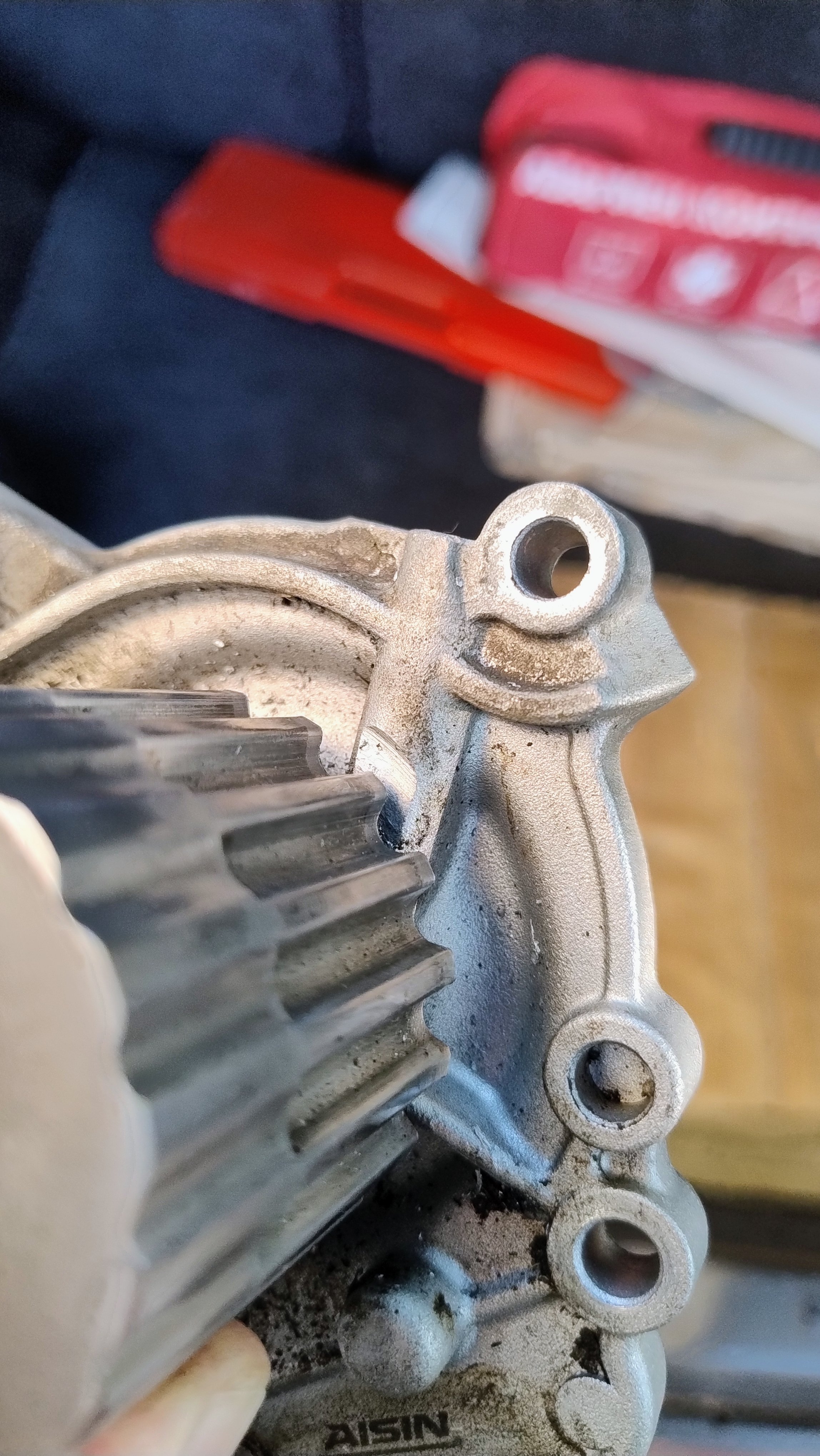

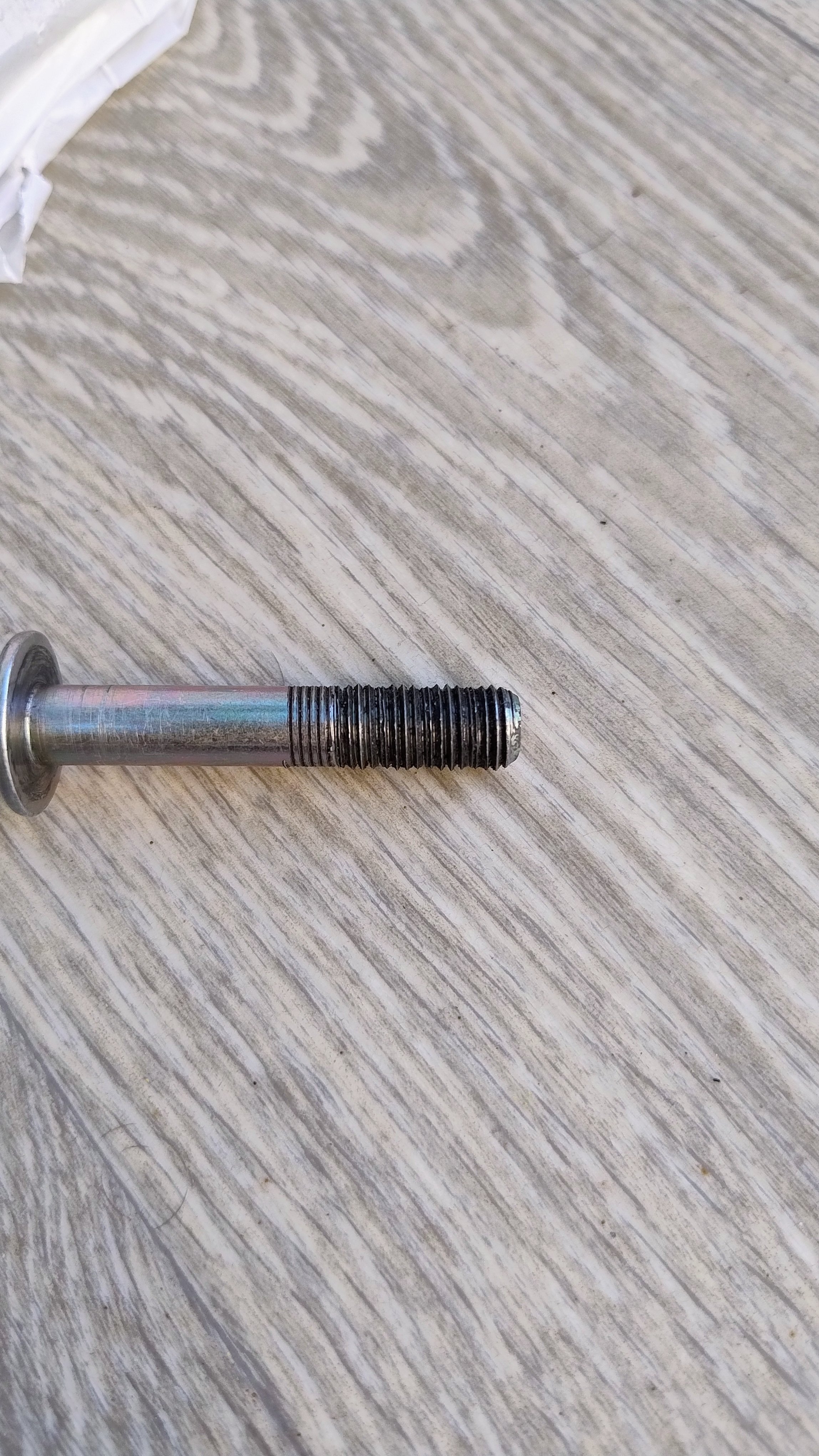

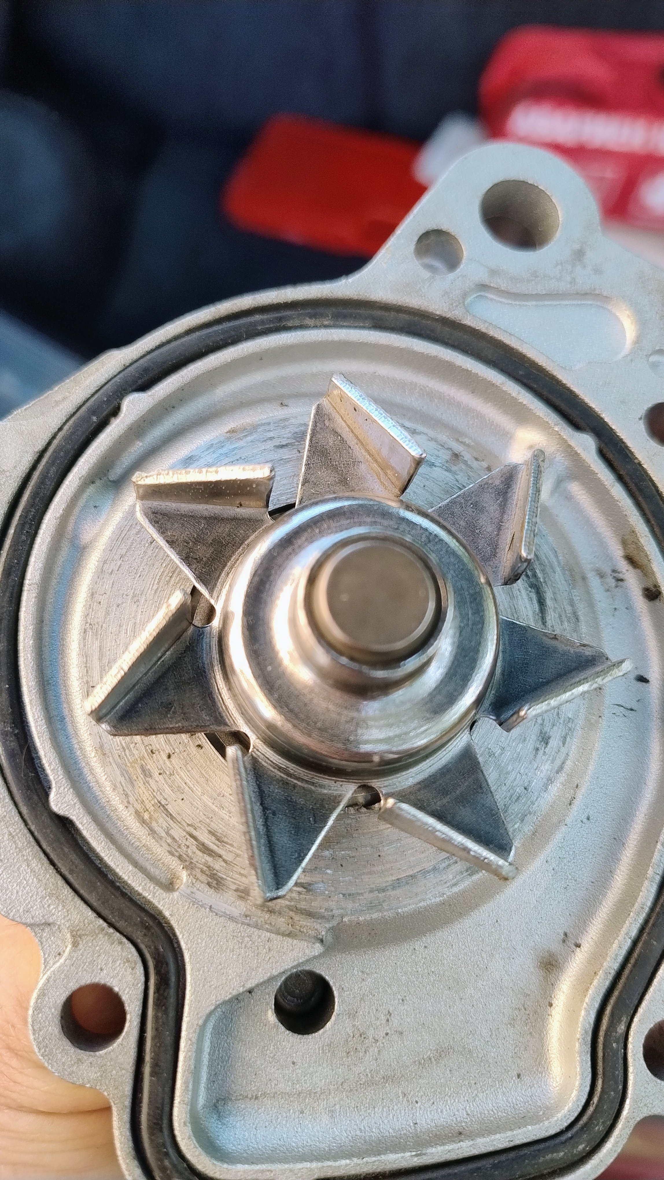

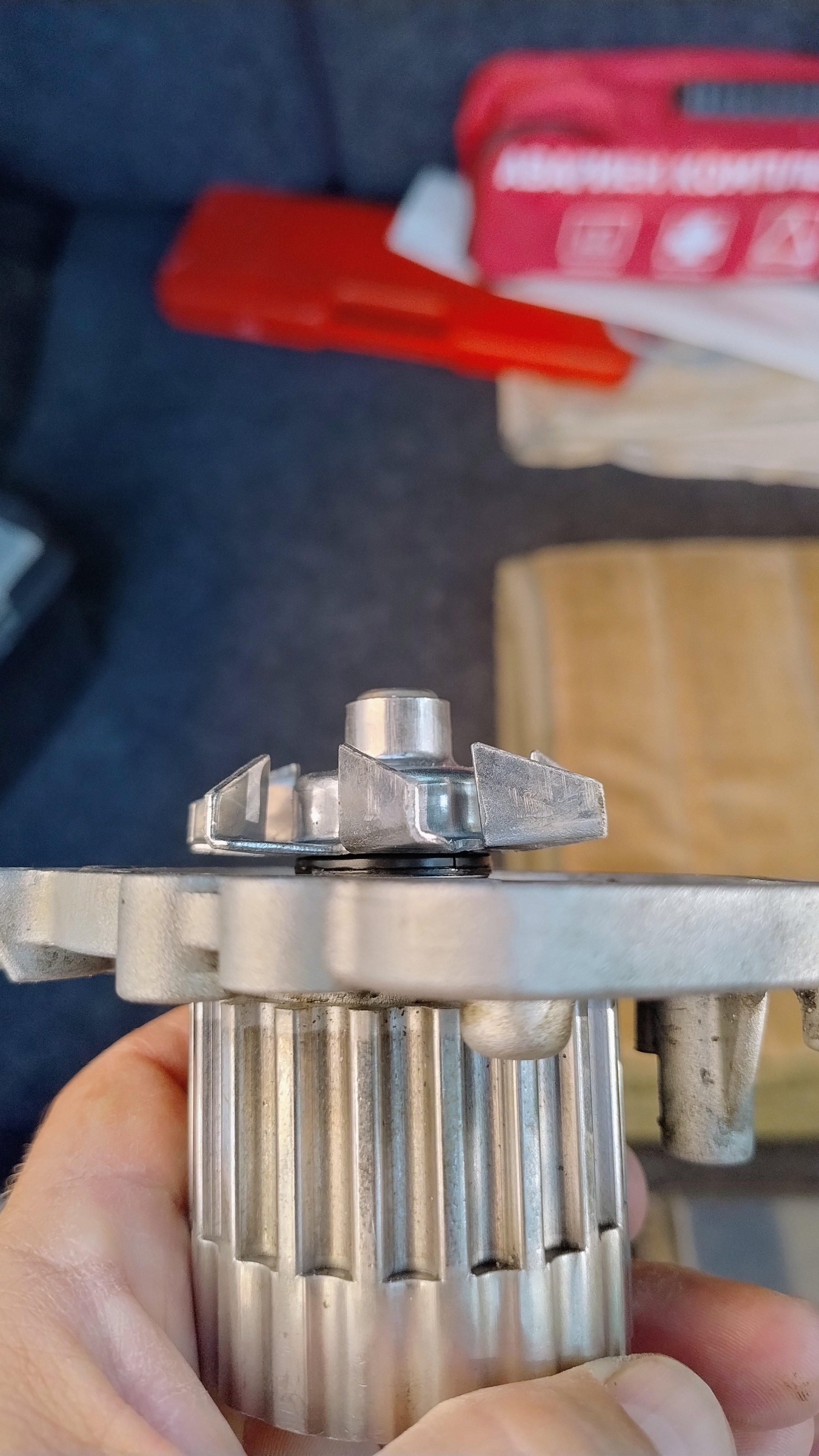

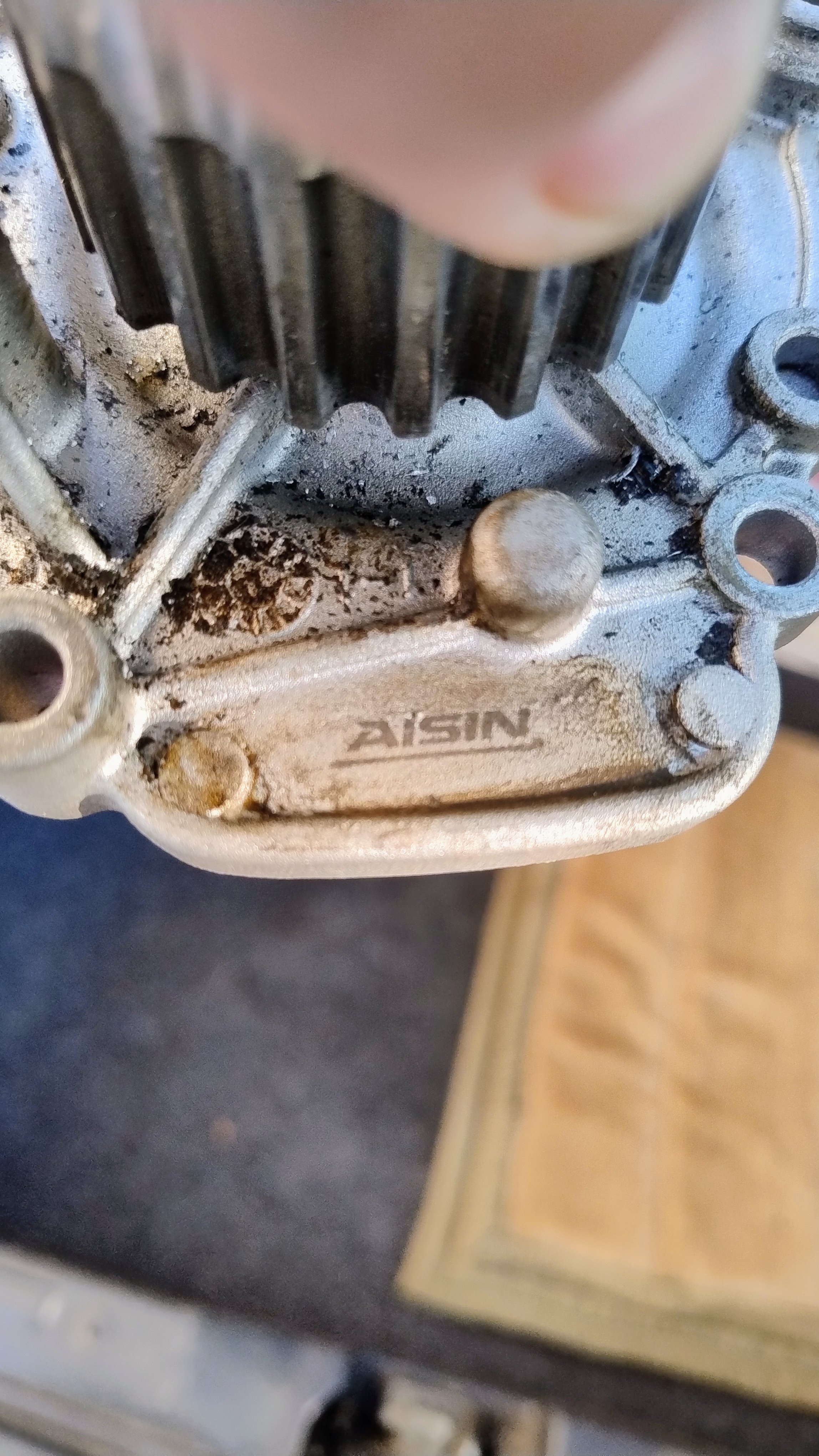

kvd74 675 #12 Отговорено 20 Юни Тея тая хубавица. Ролката с оста на помпата тръгнала да изпада и само лопатките са я държали, като са стъргали по корпуса отвътре. А отвън ролката стъргала пак по корпуса и беше увиснала на една страна. На всичко отгоре и болта на обтяжната ролка, как е бил завит не знам, но е завлякъл резбата и го смениха с друг, неоригинален. VID_20250619_192531483.mp4 VID_20250619_192141203.mp4 Сподели публикацията Адрес на коментара Сподели в други сайтове

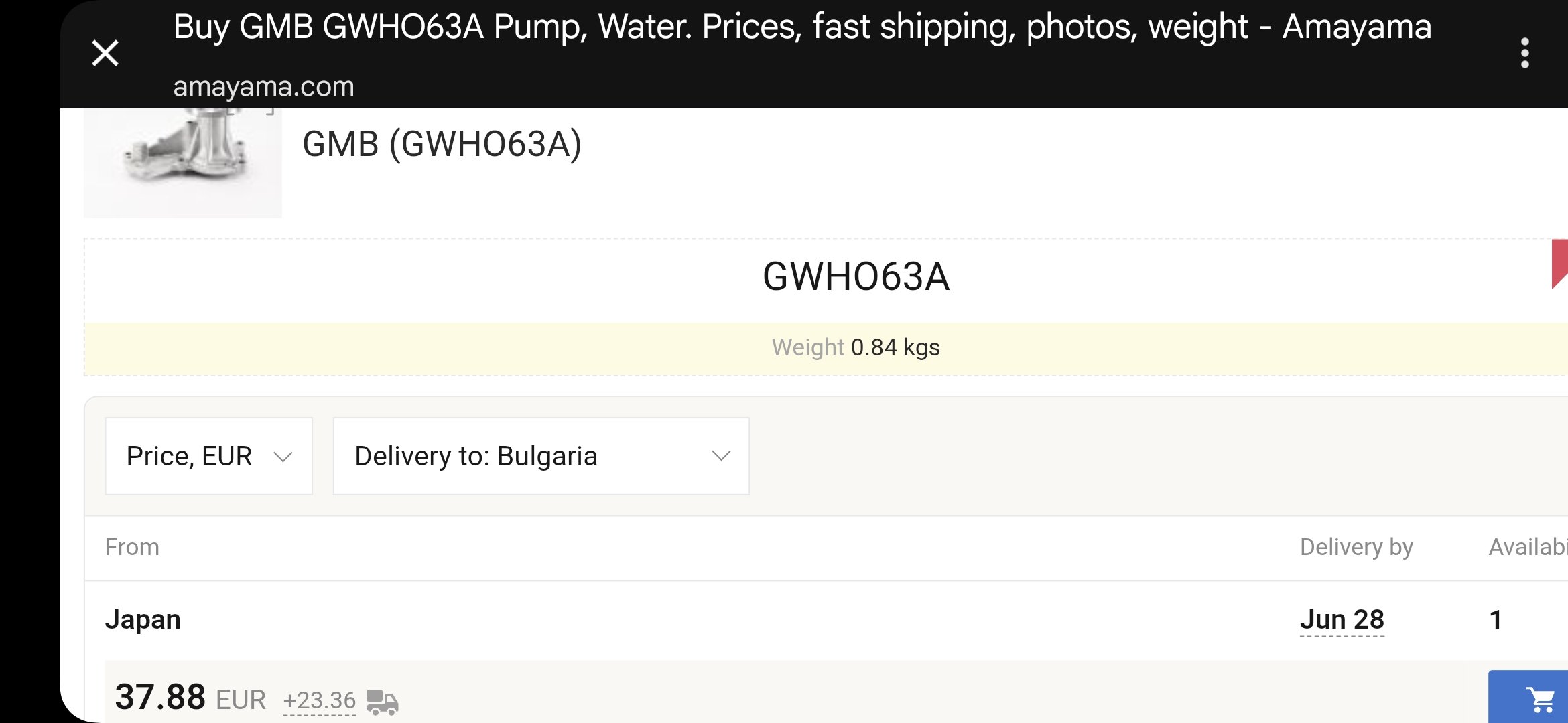

CARPERA 1596 #19 Отговорено 21 Юни (Редактирано) GMB водна помпа на хубава цена от Амаяма може да се поръча. Редактирано 21 Юни от CARPERA 2 Сподели публикацията Адрес на коментара Сподели в други сайтове

kvd74 675 #22 Отговорено 24 Юни На 20.06.2025 г. at 19:19, Rakeem написа: Да не пренатягаш ангренажа, че чак толкова бързо да се разбиват тия помпи? То вярно, че вече повечето части са ширпотреба, колкото да се върти икономиката. Не знам, не го правя аз. Като качих клипа с шума от първия пост отварях капака да вида ремъка и ми се стори даже хлабав. На 20.06.2025 г. at 20:35, dragob написа: Аз преди 2 години смених моята при смяната на ангренажа и старата си беше перфектна.даже съжалявам че я смених.беше карала 200000 км без поблем. И моя оригинарен Кейхин изкара над 200х.км., но по същия начин почна да шумоли, след като месеци преди това издаде някакв зверски шум. Тогава помислих, че се удариха буталата с клапаните. Явно тогава се повреди. На 20.06.2025 г. at 21:53, dandilov написа: Е да, но на старите и техните уплътнения на лагерчето стареят. Еле пък като са стояли в кашона години. После пак течове... Не съм сигурен, че имат лагер, класическия със сечми в улей. Един ми обясняваше , че било някакъв шибър. Имам два боклука за дисекжия и ще напиша какво и е устройството и какво се е строшило. На 21.06.2025 г. at 12:16, CARPERA написа: GMB водна помпа на хубава цена от Амаяма може да се поръча. На една полска фирма писах, имаха я, но се отказах. На 21.06.2025 г. at 0:52, ceco_accord написа: Ъъ, как да я консервирам? В омаслена хартия, найлонов плик и кашонче на тъмно. 1 Сподели публикацията Адрес на коментара Сподели в други сайтове
Mkilla 1085 #23 Отговорено 24 Юни (Редактирано) @kvd74, мамка му, не видях темата по-рано...От звука си помислих, че не е въртящ се елемент а нещо някоя ламарина резонира ама явно наистина е била помпата...Има ги GMB, такава монтираха преди месец на Аеродека. Смениха ангренажа в сервиза, взех им Continental ремък, ролките и помпата си ги взех на Blue Print, само, че вътре помпата в кутийката е на GMB а ролките на SKF. Бяха ми предложили Aisin ама отказах и явно по-добре. Ако бях видял по-рано, щях да ти взема 1 Blue Print, ама.... Редактирано 24 Юни от Mkilla 1 Сподели публикацията Адрес на коментара Сподели в други сайтове
kvd74 675 #24 Отговорено 24 Юни Полезно ти е инфото за помпата. Много ги зяпах в нета какво е снимано, но явно някои снимки са произволни. На Херцбус снимката е GMB, ама вътре е досущ, като айсина, само не Айсин надпис, а някаква поредица от цифри. Джапко и Джапанпартс направо снимки на хондова помпа😄. Щеше да ми е полезно инфото за Блупринт. Знам, че пакетират подбрани части, но не знаех какво. И аз сложих ремък Конти, а ролката е JC Premium с лагер на Койо. И INA са с такъв и пружинка в комплект, но нещо се получи разминаване с нея и отидох на JC Premium без пружинка. И от мен едно инфо за Блупринт- палеца на делкото им е YEC. 1 Сподели публикацията Адрес на коментара Сподели в други сайтове
