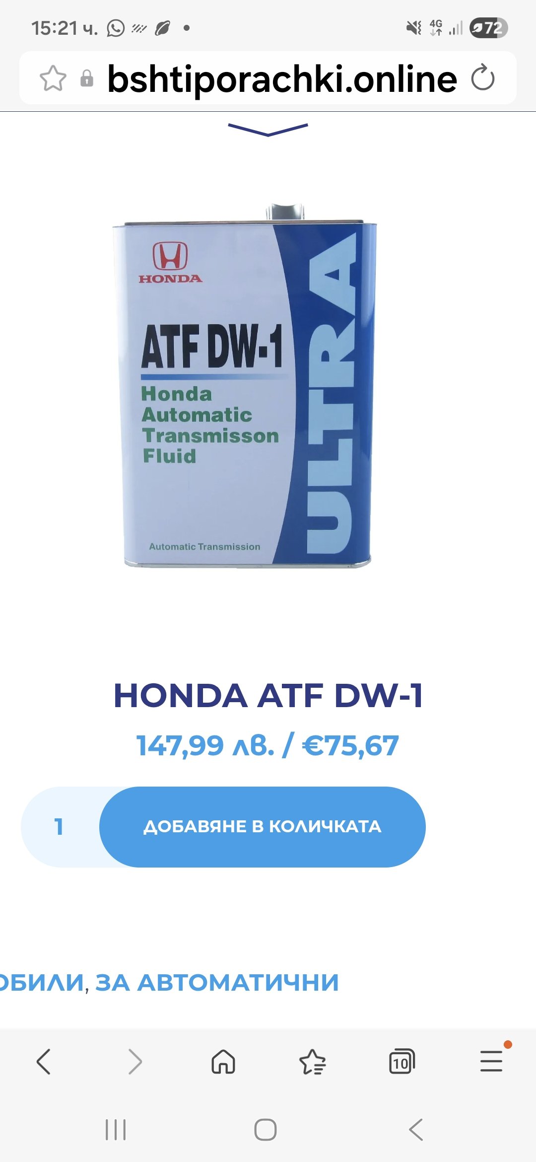

Имам въпрос относно въпросният филтър за флуида на автоматичната трансмисия. Само от Бултрако ли е варианта да се вземе? Там цените са доста високи. ....Всъщност мога да разширя въпроса и за други части и консумативи, които могат да се намерят при други търговци в България на по-добри цени, а са рекламирани като оригинални Хонда такива.  Дайте пример за изпитани търговци на Хонда части/консумативи без Бултрако .
@Staso
Малки части може и сам да си купуваш на супер цени от Амаяма.
Филтъра оригинален и доста масла оригинални, ги има и при Наско @Ronin7 от общите поръчки.
Той има сайт в Бг .https://obshtiporachki.online/
Ето ти масло автомат
1311985888_Screenshot_20260323_152105_SamsungInternet.thumb.jpg.a5fb23ec9ab1526a50c70ee20de54c80.jpg
Може да го пигаш и за части.
Има и тема на  сруг   колега, предлагащ  части оригинални тук в форума.
