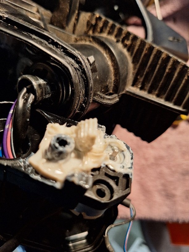

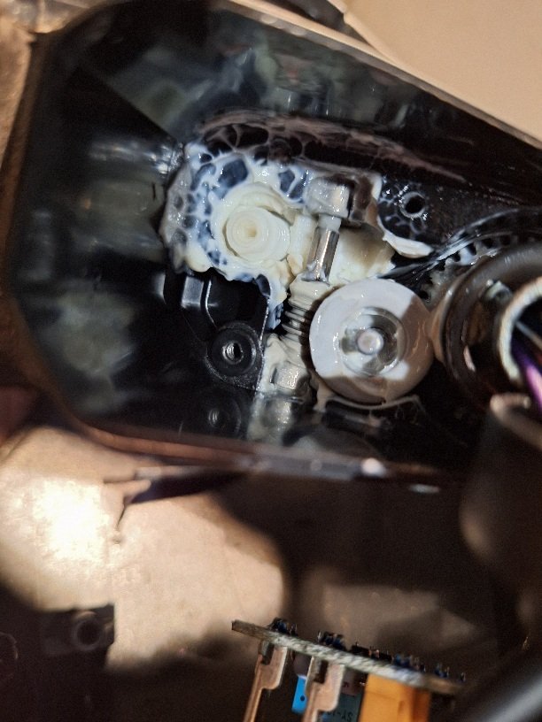

Взех, че се "престраших" и започнах да разглобявам :D
Самото сваляне на кората на вратата, на огледалото и достигането до механизма не е кой знае каква философия...
Стигнах до моторчето, откачих платката и развих 2та болта (винта), които държат самото моторче, за да мога да го извадя нагоре...
Интересно, но зъбното колело си беше здраво :dunno:. Въпреки това, реших да го сменя с новото (метално) и започнах да сглобявам (тук видях малко зор :newbie:).
След връщането на огледалото обратно на колата, вече го няма това постоянно цъкане при даване на контакт :cool:.

Да побутна темата. Благодаря на колегата за линка. Следвайки снимките смених зъбното колело на дясното огледало и си оправих проблема.
При мен започна да бучи моторчето без да съм правил нещо с огледалата. Откачих го от буксата и си поръчах зъбно колело от тему.
Днес ми остана време и реших да действам. Като го отворих се оказа счупено на две. Смених го и сега всичко работи.
