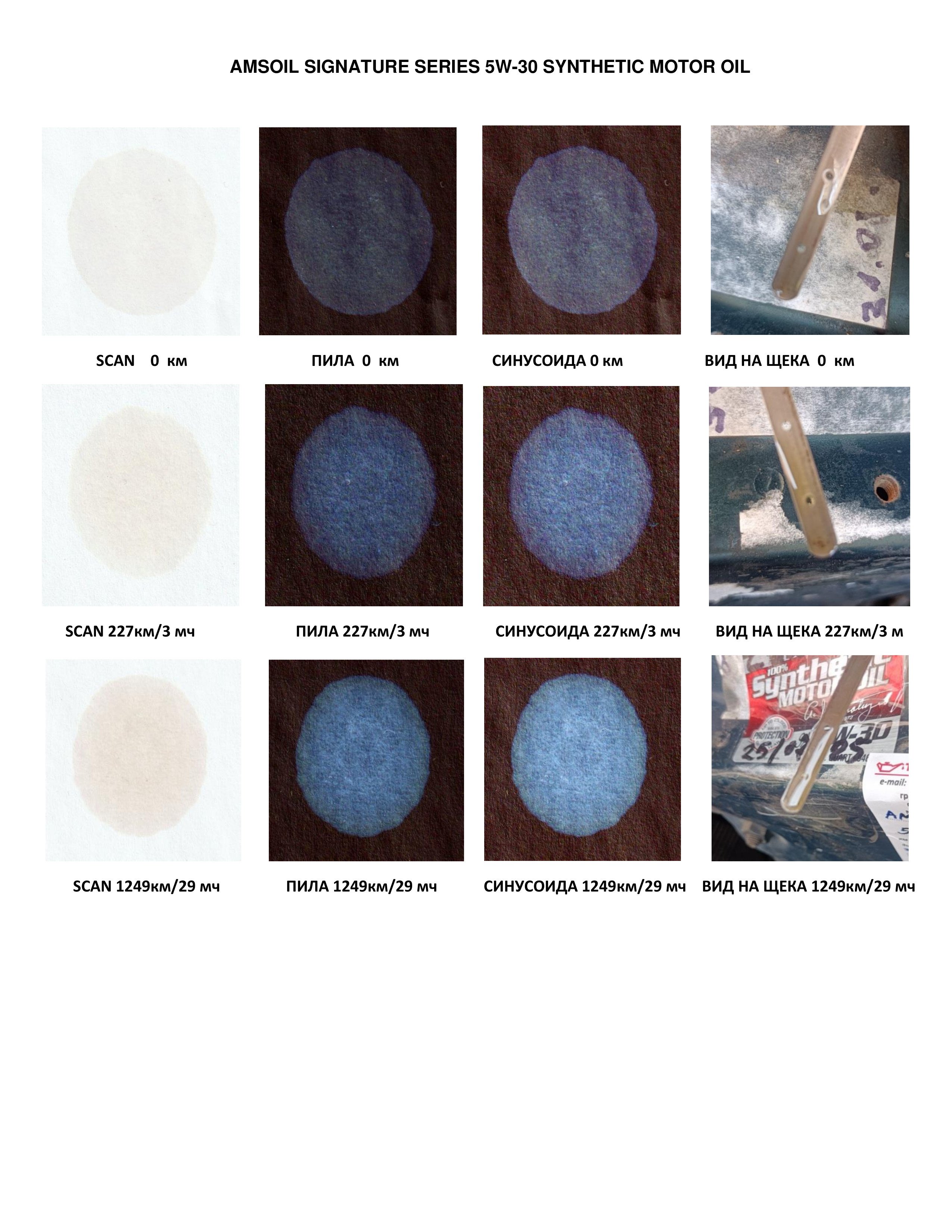

Тъмнозелен самурай G86-P 352 #1771 Отговорено 19 Август Здравейте, Втори тест с масло AMSOIL SIGNATURE SERIES 5W-30 SYNTHETIC MOTOR OIL 1) Автомобил – Honda Accord 6, F18B2, ръчни скорости, 2001г.; 2) Масло – AMSOIL SIGNATURE SERIES 5W-30 SYNTHETIC MOTOR OIL 3) Маслен филтър–AMSOIL CAR OIL FILTER Ea15K1,Въздушен BOSCH 1987429185; 4) Общ пробег на автомобила – 223373 км; 5) Пробег на маслото в момента на вземане на пробата – 1249 км; 6) Цикъл (извънградско/градско – 80/20; 7) Средна скорост ≈ 43 км/ч; 8) Сезон на експлоатация – от 25. 07. 2025; 9) Моточасове – 29 ; 10) Изразходвано гориво – LPG 120 литра ЕКО, Shell, DS Oil, Lukoil; 11) Kтм = (л.120 / 4.3 л.) ≈ 28; 12) Пробата е взета от напълно загрял двигател след магистрална експлоатация 7 минути след гасене и е сушена 24 часа на стайна температура; 13) Обем на налятото чисто масло при смяната – 4,3 л; 14) Доливане на масло – не, 15) Други - източени около 330 мл от предходното масло от картера след оттичане. Предходни масла Castrol 10W40 (немски) на около 10000, но на около 2 г., Liqui Molly 10W40 ACEA A3 ∙ ACEA B4 ∙ API SL на 6850 км. Honda Synthetic Blend 5W-30 – 6350 км, PETRO-CANADA SS 5w30 на 4890 км., MOTUL 8100 Eco-lite 5w30 на 9650 км - предимно магистрално каране, Prista Ultra G 5W30 от Markony’s Garage – 4771 км., Amsoil XL 5W30 -7389 км., RAVENOL SVE Standard Viscosity Ester Oil SAE 5W-30 High Mileage –7280 км., Mobil 1™ ESP 5W-30 – 7076 км, Liquimoly Specialtec DX1 5W-30+Liqui Moly Oil Additiv MOS2 – 720 км, PETRO CANADA SS 50W30 - 4612 км., RAVENOL DXG SAE 5W-30 – 7717 км. Режим - рядко над 4000 об./мин. Пробата е сканирана на скенер Canon TR4600 series 3 in1 с разд. способност 600 dpi. на офисна хартия с леко докосване на щеката до хартията ((Euro Copy Paper) 1 1 Сподели публикацията Адрес на коментара Сподели в други сайтове

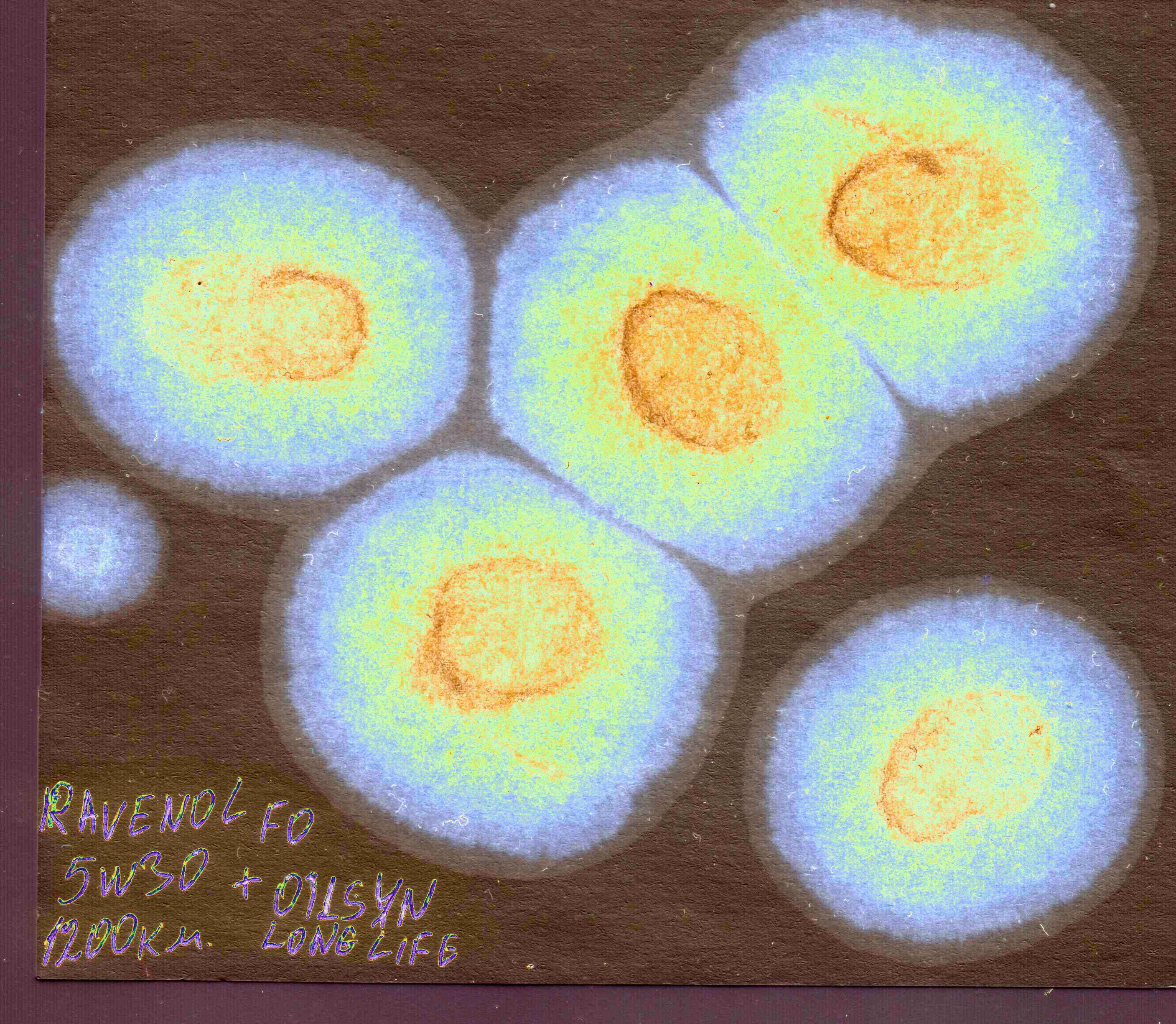

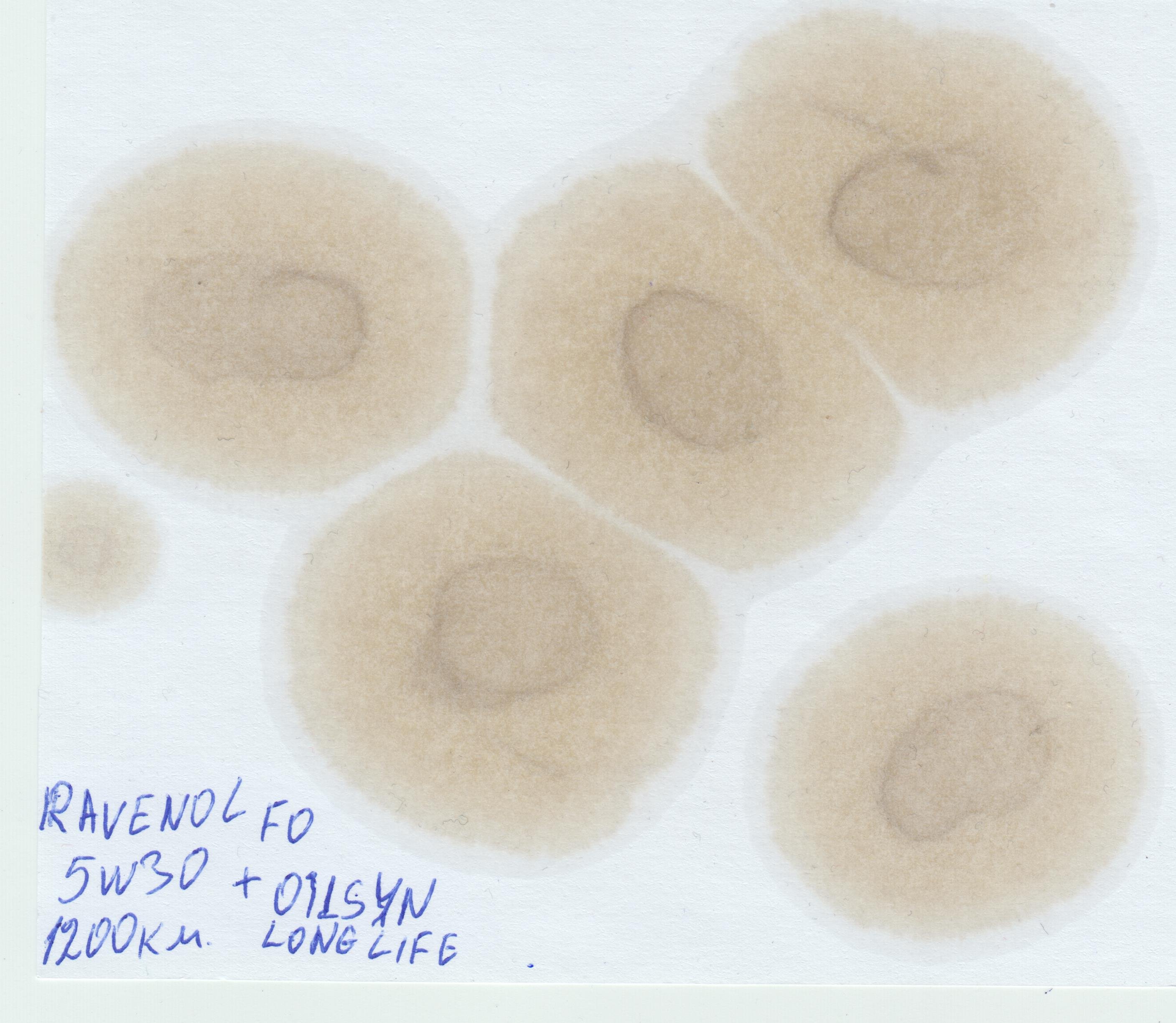

JHM 1892 #1772 Отговорено 22 Август Капков тест 1 1.RAVENOL FO 5W30 +ДОБАВКА ЗА ПОЧИСТВАНЕ НА ОТЛАГАНИЯ 2.Honda accord-R20A3 2009г. 3.Общ пробег на автомобила-263600 км. 4.Пробег на маслото, в момента на вземане на пробата 1200км. 5.Цикъл извънградско/градско 70/30 6.Средна скорост,около 40 км/ч. 7.Сезон на експлоатация 01.08.25 //21.08.25 8.Мото часове около... 9.Изразходвано гориво:50л.газ и 50л.бензин 100окт. 10.Обем на налятото масло при смяната-4л. 11.Доливане.... 12.Маслен филтър MAN 610/6 13.Въздушен K&N 14.Режим на използване лек,повече извънградско. 15.Предишно масло - Ravenol dxg 5w30 (4 години назад),Shell helix ultra 5w30 в хонда в Швейцария. 16.Пробата е взета от напълнозагрял двигател,20 мин. след изгасяне (от тубата с източеното вече) Разляха се малко капките,защото бяха по обилни. 17.Сушена е 24ч.,на стайна температура. 18.Сканирана е на скенер с разд. способност 600dpi,на офисна хартия Да допълня,че двигателя няма разход или поне не съм забелязал,за вече 6К.от юни до сега.Та начинанието с добавката,е чисто профилактично. Дано няма някакви негативни последици. Благодарности за колегата "dandilov"-за насоките ! ПП-(а за хартията,можеш някакво линкче да пуснеш,от къде се сдобиваш та да знаем) 1 Сподели публикацията Адрес на коментара Сподели в други сайтове
dandilov 3135 #1773 Отговорено 22 Август (Редактирано) Я да сравним. Ами сегашното е натрупало толкова замърсявания за 1200км, колкото предишното за 5000 км. Дали тая добавка чисти? Какво мислите? Все пак е бавнодействаща, за целия експлоатационен период на маслото и е на полиестерна основа. И аз съм я ползвал с Ravenol FO като щадящо, профилактично, почистване на двигателя, след закупуването на CR-V-то. Производителят казва, че освобождава запечени сегменти (зависи колко са запекли, де...) и премахва лакови отлагания, като същевременно повишава TBN на маслото и с комплека от добавки минимизра триенето в процеса а почистване. При мен почти изчисти лакирането под капака на разпределителния вал. Сегменти не знам дали е разпекла, понеже двигателят ми не гори масло. Колко действа и как действа ще покажат такива проби и отзивите на използвалите я. Чакам продължение... Пак П.П. - за хартията. Ба, линкче... Купих я от Кауфланд ли беше, от Фантастико ли... Не помня. Принтерна хартия 500 листа, висококачествена. Поне така се води. Редактирано 22 Август от dandilov 1 Сподели публикацията Адрес на коментара Сподели в други сайтове
JHM 1892 #1774 Отговорено 22 Август преди 25 минути, dandilov написа: Чакам продължение... Догодина пак,щот това изтече вече!Доста тъмничко ми се вижда: Та за по сигурно,аут както пише и производителя, 600 мили. Сподели публикацията Адрес на коментара Сподели в други сайтове
dandilov 3135 #1775 Отговорено 22 Август (Редактирано) Еееее, Ванка! Развалил си цялата работа! Язък! Абе питай преди да точиш... Няма проблем, според капковите проби. Ошашкал си се... Силата на добавката започва да работи след 2000 км., до колкото покажат пробите. Процесът сега не е завършен. Препоръчвам ти да направиш втора процедура! ... язък за парите... П.П. 600 мили дават минимум! При много замърсени мотори. При нормално замърсен мотор, за профилактика, може да се кара през целия период на маслото докато дойде интервалът за смяна. Редактирано 22 Август от dandilov 1 1 Сподели публикацията Адрес на коментара Сподели в други сайтове

Тъмнозелен самурай G86-P 352 #1797 Отговорено 20 Септември Здравейте, Трети тест с масло AMSOIL SIGNATURE SERIES 5W-30 SYNTHETIC MOTOR OIL 1) Автомобил – Honda Accord 6, F18B2, ръчни скорости, 2001г.; 2) Масло – AMSOIL SIGNATURE SERIES 5W-30 SYNTHETIC MOTOR OIL 3) Маслен филтър–AMSOIL CAR OIL FILTER Ea15K1,Въздушен BOSCH 1987429185; 4) Общ пробег на автомобила – 224148 км; 5) Пробег на маслото в момента на вземане на пробата – 2024 км; 6) Цикъл (извънградско/градско – 80/20; 7) Средна скорост ≈ 50 км/ч; 8) Сезон на експлоатация – от 25. 07. 2025; 9) Моточасове – 40 ; 10) Изразходвано гориво – LPG около 190 литра ЕКО (България), Shell, DS Oil, Lukoil; 11) Kтм = (л.190 / 4.3 л.) ≈ 44; 12) Пробата е взета от напълно загрял двигател след градска експлоатация 5 минути след гасене и е сушена 24 часа на стайна температура; 13) Обем на налятото чисто масло при смяната – 4,3 л; 14) Доливане на масло – не, 15) Други - източени около 330 мл от картера след оттичане. Предходни масла Castrol 10W40 (немски) на около 10000, но на около 2 г., Liqui Molly 10W40 ACEA A3 ∙ ACEA B4 ∙ API SL на 6850 км. Honda Synthetic Blend 5W-30 – 6350 км, PETRO-CANADA SS 5w30 на 4890 км., MOTUL 8100 Eco-lite 5w30 на 9650 км - предимно магистрално каране, Prista Ultra G 5W30 от Markony’s Garage – 4771 км., Amsoil XL 5W30 -7389 км., RAVENOL SVE Standard Viscosity Ester Oil SAE 5W-30 High Mileage –7280 км., Mobil 1™ ESP 5W-30 – 7076 км, Liquimoly Specialtec DX1 5W-30+Liqui Moly Oil Additiv MOS2 – 720 км, PETRO CANADA SS 50W30 - 4612 км., RAVENOL DXG SAE 5W-30 – 7717 км. Режим - рядко над 4000 об./мин. Пробата е сканирана на скенер Canon TR4600 series 3 in1 с разд. способност 600 dpi. на офисна хартия с леко докосване на щеката до хартията (Euro Copy Paper) 2 1 Сподели публикацията Адрес на коментара Сподели в други сайтове
dandilov 3135 #1798 Отговорено 20 Септември (Редактирано) @Тъмнозелен самурай G86-P Чисто масло. Няма износване! Явно в комбинацията със синтетичния филтър, резултатът е "Ехааа"! Давай да видим какво ще се случи след 7000 км. на LPG. Редактирано 20 Септември от dandilov 1 2 Сподели публикацията Адрес на коментара Сподели в други сайтове
Тъмнозелен самурай G86-P 352 #1799 Отговорено 21 Септември 8 hours ago, dandilov said: @Тъмнозелен самурай G86-P Чисто масло. Няма износване! Явно в комбинацията със синтетичния филтър, резултатът е "Ехааа"! Давай да видим какво ще се случи след 7000 км. на LPG. И е претакано веднъж, ама това подробност, важно, че пази пластмасовите изделия😉😆 Сподели публикацията Адрес на коментара Сподели в други сайтове
