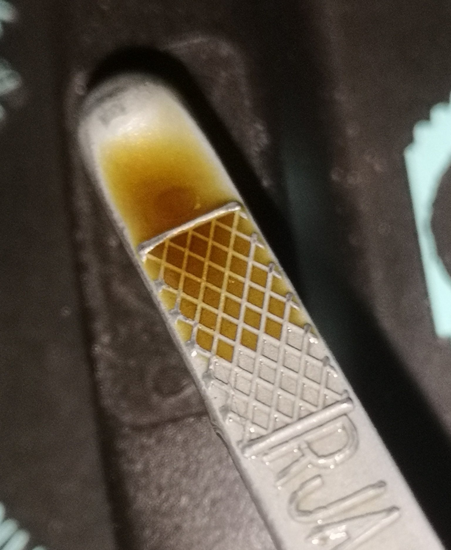

Тъмнозелен самурай G86-P 362 #1694 Отговорено 21 Март, 2025 Здравейте, Втори тест с масло RAVENOL DXG SAE 5W-30 1) Автомобил – Honda Accord 6, F18B2, ръчни скорости, 2001г.; 2) Масло – RAVENOL DXG SAE 5W-30 3) Маслен филтър – HAMP H1540-RTA-003, Въздушен – PURFLUX A1752 ; 4) Общ пробег на автомобила – 215160 км; 5) Пробег на маслото в момента на вземане на пробата – 1020 км; 6) Цикъл (извънградско/градско – 20/80; 7) Средна скорост ≈ 22 км/ч; 8) Сезон на експлоатация – от 07. 11. 2024; 9) Моточасове – 47 ; 10) Изразходвано гориво – LPG около 100 литра ЕКО (България); Газпром 11) Kтм = (л.100 / 4.4 л.) ≈ 23; 12) Пробата е взета от напълно загрял двигател след градска експлоатация 5 минути след гасене и е сушена 24 часа на стайна температура; 13) Обем на налятото чисто масло при смяната – 4,4 л; 14) Доливане на масло – не, 15) Други - източени около 330 мл от картера след оттичане. Предходни масла Castrol 10W40 (немски) на около 10000, но на около 2 г., Liqui Molly 10W40 ACEA A3 ∙ ACEA B4 ∙ API SL на 6850 км. Honda Synthetic Blend 5W-30 – 6350 км, PETRO-CANADA SS 5w30 на 4890 км., MOTUL 8100 Eco-lite 5w30 на 9650 км - предимно магистрално каране, Prista Ultra G 5W30 от Markony’s Garage – 4771 км., Amsoil XL 5W30 -7389 км., RAVENOL SVE Standard Viscosity Ester Oil SAE 5W-30 High Mileage – 7280 км., Mobil 1™ ESP 5W-30 – 7076 км, Liquimoly Specialtec DX1 5W-30+Liqui Moly Oil Additiv MOS2 – 720 км, PETRO CANADA SS 50W30 - 4612 км. Режим - рядко над 4000 об./мин. Пробата е сканирана на скенер Canon TR4600 series 3 in1 с разд. способност 600 dpi. на офисна хартия с леко докосване на щеката до хартията ((Euro Copy Paper) 3 Сподели публикацията Адрес на коментара Сподели в други сайтове

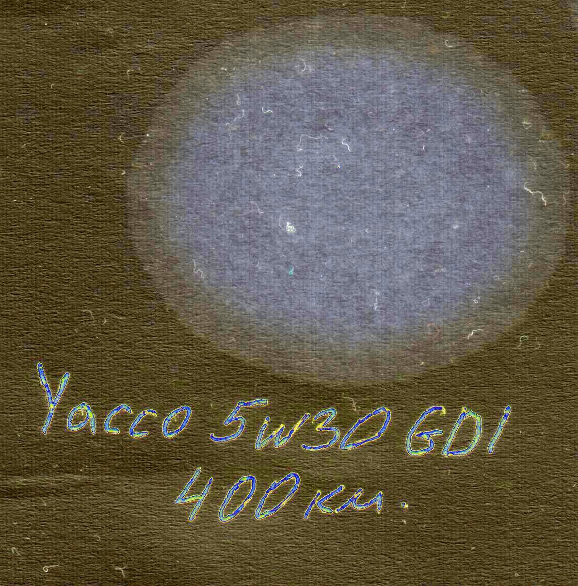

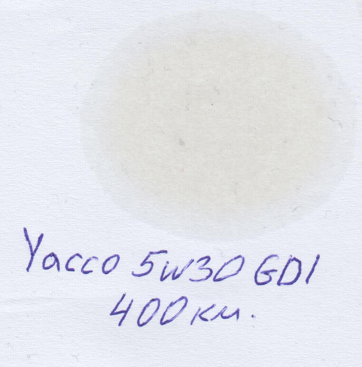

JHM 1921 #1711 Отговорено 29 Април, 2025 (Редактирано) Капков тест 1 1.Yacco GDI 5W30 2.Honda accord-K20Z2 2006г. 3.Общ пробег на автомобила-277000 км. 4.Пробег на маслото, в момента на вземане на пробата 400км. 5.Цикъл извънградско/градско 80/20 6.Средна скорост,около 39 км/ч. 7.Сезон на експлоатация 26.04.25 //29.04.25 8.Мото часове около ... 9.Изразходвано гориво:36л.газ и 7л.бензин А95 10.Обем на налятото масло при смяната-4,5л. 11.Доливане... 12.Маслен филтър MAN 610/6. 13.Въздушен "Herth&bus" 14.Режим на използване лек. 15.Предишно масло -Ravenol dxg 5w30;Ravenol dxg 5w30Ravenol FDS 5W30,Ravenol SSV 5W30 Mobil1 ESP 5W30,Mobil1 ESP 5W30,Amsoil SS 5w30, Petro-Canada SS5W20,Amsoil ss 5w30,Petro-Canada 5w20, Mobil1 0W20 AFE,Mobil 1 0W30ESP,petro-canada 5w30, Mobil10w20 AFE,Honda HG 0W20 Ultimate syntetic,MOBIL ESP0W30,Amsoil 0w20,petro canada 0w30,castroledge0w30,motul eco energy0w30,castrol magnatec 5w40 16.Пробата е взета от напълнозагрял двигател,8 мин. след изгасяне (докоснах щеката до листа). 17.Сушена е 22ч.,на стайна температура. 18.Сканирана е на скенер с разд. способност 600dpi,на офисна хартия. Първи впечатления-много добри! Редактирано 29 Април, 2025 от JHM 1 Сподели публикацията Адрес на коментара Сподели в други сайтове
dandilov 3264 #1712 Отговорено 29 Април, 2025 Нещо не ми харесва тая хартия на ситни квадратчета... Сподели публикацията Адрес на коментара Сподели в други сайтове

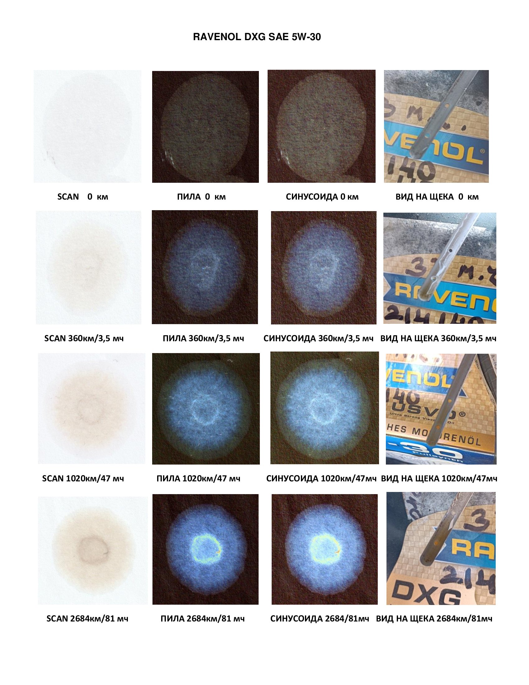

Тъмнозелен самурай G86-P 362 #1713 Отговорено 29 Април, 2025 Здравейте, Трети тест с масло RAVENOL DXG SAE 5W-30 1) Автомобил – Honda Accord 6, F18B2, ръчни скорости, 2001г.; 2) Масло – RAVENOL DXG SAE 5W-30 3) Маслен филтър – HAMP H1540-RTA-003, Въздушен – PURFLUX A1752 ; 4) Общ пробег на автомобила – 216824 км; 5) Пробег на маслото в момента на вземане на пробата – 2684 км; 6) Цикъл (извънградско/градско – 60/40; 7) Средна скорост ≈ 33 км/ч; 8) Сезон на експлоатация – от 07. 11. 2024; 9) Моточасове – 81 ; 10) Изразходвано гориво – LPG около 180 литра ЕКО, Газпром;бензин 40 литра Shell 11) Kтм = (л.100 / 4.4 л.) ≈ 50; 12) Пробата е взета от напълно загрял двигател след градска експлоатация 5 минути след гасене и е сушена 24 часа на стайна температура; 13) Обем на налятото чисто масло при смяната – 4,4 л; 14) Доливане на масло – не, 15) Други - източени около 330 мл от картера след оттичане. Предходни масла Castrol 10W40 (немски) на около 10000, но на около 2 г., Liqui Molly 10W40 ACEA A3 ∙ ACEA B4 ∙ API SL на 6850 км. Honda Synthetic Blend 5W-30 – 6350 км, PETRO-CANADA SS 5w30 на 4890 км., MOTUL 8100 Eco-lite 5w30 на 9650 км - предимно магистрално каране, Prista Ultra G 5W30 от Markony’s Garage – 4771 км., Amsoil XL 5W30 -7389 км., RAVENOL SVE Standard Viscosity Ester Oil SAE 5W-30 High Mileage – 7280 км., Mobil 1™ ESP 5W-30 – 7076 км, Liqui Moly Specialtec DX1 5W-30+Liqui Moly Oil Additiv MOS2 – 720 км, PETRO CANADA SS 50W30 - 4612 км. Режим - рядко над 4000 об./мин. Пробата е сканирана на скенер Canon TR4600 series 3 in1 с разд. способност 600 dpi. на офисна хартия с леко докосване на щеката до хартията ((Euro Copy Paper) Сподели публикацията Адрес на коментара Сподели в други сайтове
Тъмнозелен самурай G86-P 362 #1714 Отговорено 29 Април, 2025 (Редактирано) 7 minutes ago, dandilov said: Нещо не ми харесва тая хартия на ситни квадратчета... Това за хартията има доста голямо значение, не знам дали няма някакъв евроекозеленоталибански закон за процент рециклаж при производството както при маслата Редактирано 29 Април, 2025 от Тъмнозелен самурай G86-P Сподели публикацията Адрес на коментара Сподели в други сайтове
JHM 1921 #1715 Отговорено 30 Април, 2025 (Редактирано) 85% са такива! Редактирано 30 Април, 2025 от JHM Сподели публикацията Адрес на коментара Сподели в други сайтове

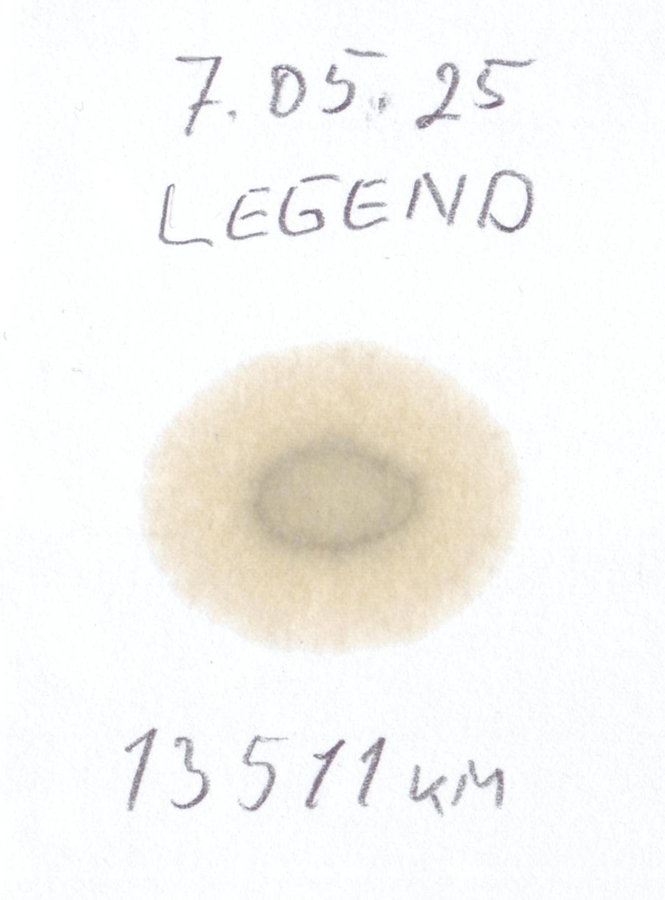

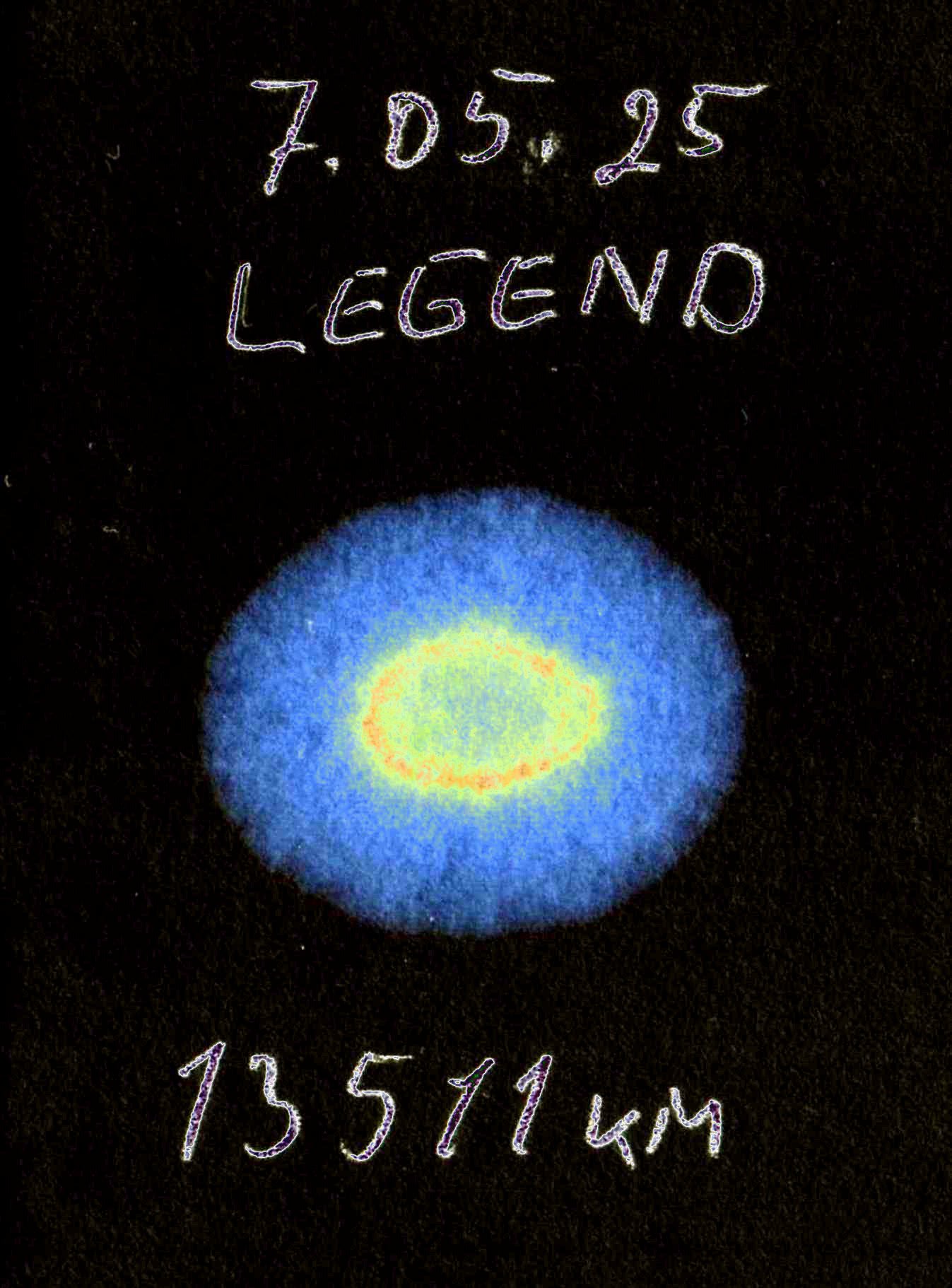

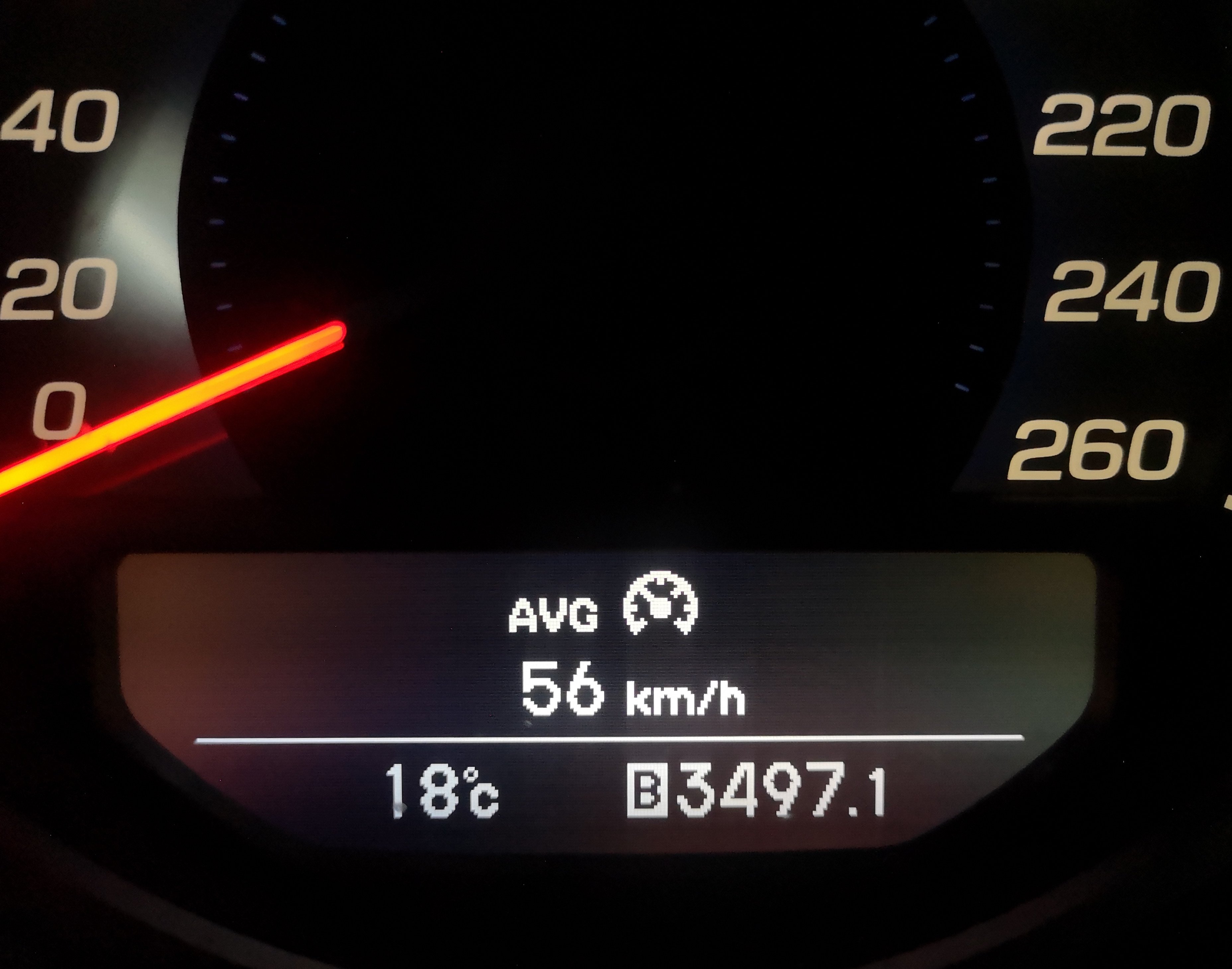

ceco_accord 7348 #1716 Отговорено 8 Май, 2025 (Редактирано) 4 месеца / 3500 км / 62 м/ч след пост 1656. 1) Автомобил – Honda LEGEND KB1, J35A8, 2007г.; 2) Масло - RAVENOL RSP Racing Super Performance SAE 5W-30 3) Маслен филтър – NITTO 4HM-113 19011. 4) Общ пробег на автомобила – 367583 км. 5) Пробег на маслото в момента на вземане на пробата - 13511 км . 6) Цикъл - извънградско 85% / 15% градско. 7) Средна скорост за целият пробега на маслото - 65 км/ч. 8) Сезон на експлоатация – 12.06.2024 - 7.05.2025 . 9) Мото часове - ОБЩО 210,5 м/ч. 10) Приблизително изразходвано гориво – 1670л. газ + поне 50л. А 95. 11) Пробата е взета 10 мин. след последният етап от пътуването (140 км извънградско) и е сушена 1 денонощие на стайна температура. 12) Обем на налятото чисто масло при смяната – 3.7л. 13) Доливане на масло в пробата - ДА. 2 х 250 мл. след първата капка и някъде на 6000 км. После на 2 пъти пак капнах след 4-та капка та 0,5л запас свърши, но си взех нов 1л. та от него доливах на 5 пъти и свърши. Тоест - разход 1л на 10К си е константен, а другото е теч 2,2 за 13,5К. 14) Други - Пробата (както предните) е сканирана на CanoSkan LiDE35 600dpi . 16) Предишни масла: SHELL HELIX ULTRA 0W-30 , ACEA A5 / B5 , API SL. Fully synthetic - с разход 1,4л за 8966км за 15 месеца - 170 м/часа Ravenol DXG 5W-30 dexos1 gen 2, ILSAC GF5, API SN - 14140 км (10 месеца / 210 мото часа / 85% извънградско) с разход 1.5 литра за целия пробег. Ravenol SSO 0W-30 , ACEA A3/B4, API SN/CF, с пробег 12 354 км и 1,2л. харч. Вече има ядро, но целта маслото да стане на 1 година остава. Да видим за 1 месец дали ще почне да се разпада. Резерв от мото часове има, но не вярвам да ги оползотворя. Редактирано 8 Май, 2025 от ceco_accord 1 Сподели публикацията Адрес на коментара Сподели в други сайтове
dandilov 3264 #1717 Отговорено 8 Май, 2025 Нама да почне да се разпада. Не знам какво толкова чакаш да стане на 1 година. Сложи си прясното масълце на мотора за лятото, та да му е хубаво. 1 Сподели публикацията Адрес на коментара Сподели в други сайтове
ceco_accord 7348 #1718 Отговорено 8 Май, 2025 Ще му го сложа разбира се. Но първом ми е любопитно това кога ще се прецака. А и течът скоро не се е явявал Сподели публикацията Адрес на коментара Сподели в други сайтове
ceco_accord 7348 #1719 Отговорено 9 Май, 2025 Преди 9 часа, dandilov написа: Нама да почне да се разпада. Не знам какво толкова чакаш да стане на 1 година. Имам план и провеждам експеримент. В това масло "има още хляб", макар да наближава крайчето. Сподели публикацията Адрес на коментара Сподели в други сайтове
