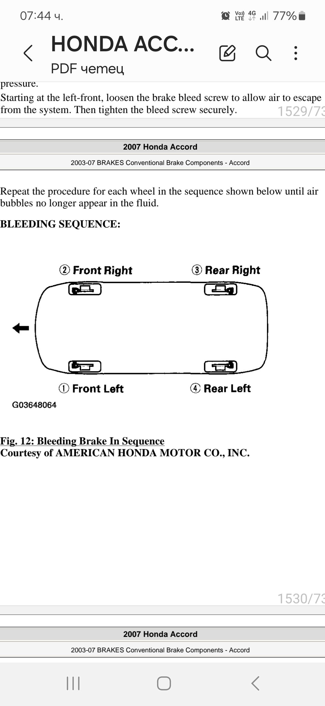

Да от най далечната гума се започва, задна дясна, задна лява, предна дясна и последна предна лява и те така. Аз след месец обезвъдуших още един път и тогава вече се усети най голямата разлика, педала не дава да го пипнеш, първият път ръчно с педала вторият път машинно.
839161051_Screenshot_20250312_074439_SamsungNotes.thumb.jpg.90a7f0953666469be3e2ac34731bd72f.jpg
На тази схема от ръководство реда е друг. Това е за 7 генерация , но не мисля да има разлика.
