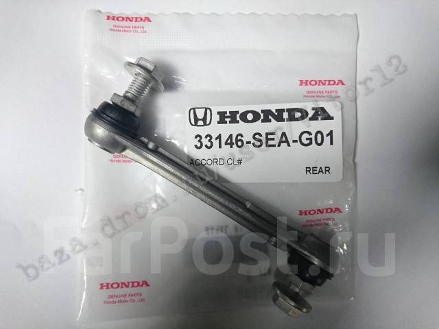

talasam 6 #1 Публикувано 20 Април, 2017 Здравейте колеги! Наскоро смених задни дискове и накладки и майстора ми каза, че било счупено кантарчето за регулиране на фаровете, което се намирало някъде отзад и фаровете ми стояли в една позиция. И е така, защото се случва да ми мигат насрещните водачи въпреки, че карам на къси светлини. Знае ли някой как изглежда това "кантарче"? Опитах по морги да питам, но нещо не се разбираме. Опитват да ми пращат моторче, а май не става въпрос за това. Ако някой може да помогне с някаква схема или снимка............Опитах да търся в нета, но нищо не намирам. То и не знам какво точно търся де, а не ми се връща при майстора да я качваме пак на подемник. Сподели публикацията Адрес на коментара Сподели в други сайтове

talasam 6 #4 Отговорено 20 Април, 2017 Разбрах как изглежда, благодаря. Сподели публикацията Адрес на коментара Сподели в други сайтове

talasam 6 #6 Отговорено 20 Април, 2017 Понеже търся тази част по моргите, от отговорите на продавачите разбирам, че само моделите с ксенон имат автоматично регулиране, защото другите, на които колите са без ксенон ми отговарят, че такава част няма монтирана. Сподели публикацията Адрес на коментара Сподели в други сайтове
crown_bg 446 #7 Отговорено 20 Април, 2017 Да, само ксеноните имат такова регулиране, поне за другите не знам да имат. Сподели публикацията Адрес на коментара Сподели в други сайтове

ceco_accord 7054 #11 Отговорено 24 Април, 2017 (Редактирано) Колеги, понеже темата малко се отплесна. Всички трябва да имате регулиране (настройка) на фаровете -всеки по отделно за посоки горе/долу и ляво/дясно. Всеки от двата фара е с обща отливка-рефлектори за къси/дълги и се местят заедно. Автоматичният регулатор на задния мост поддържа общо ниво на двата блокфара спрямо клякането на задницата и е опция. Ако го няма -имате копче на таблото и го правите по съображение. Това няма общо с първоначалната настройка на всеки от фаровете. Отбелязаното на снимката с червени триъгълници е за ляво/дясно, а вътре (на самите фарове -отзад) е за нагоре/надолу. Редактирано 24 Април, 2017 от ceco_accord 1 Сподели публикацията Адрес на коментара Сподели в други сайтове
Honda_Z 1581 #12 Отговорено 4 Ноември, 2018 И аз ще трябва да търся. Явно с времето гумичките на ябълките се напукват, в тях започва да влиза влага и мръсотия, след което спичат и го отнася лостчето. Предвид, че са коли на по 15 години, надали тези втора употреба ще са в кой знае колко по-различно състояние. Гледам, че в Русия и Украйна са успели да направят заместител, но не ги намирам за продан в някоя от популярните платформи. Някой знае ли откъде в БГ мога да купя накрайници като от примерите по долу, които да съединя с шпилка: Редакция: май нещо такова от тук. Сподели публикацията Адрес на коментара Сподели в други сайтове
aleksandur 297 #13 Отговорено 4 Ноември, 2018 Тука има варианти Сподели публикацията Адрес на коментара Сподели в други сайтове
