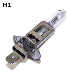

crown_bg 446 #15 Отговорено 2 Март, 2017 Акорд 7 с Н7 няма, ксенон+Н1 или Н1+Н1. 1 Сподели публикацията Адрес на коментара Сподели в други сайтове
atoma 995 #16 Отговорено 3 Март, 2017 Уууу да моя грешка вместо 1 съм цъкнал 7, защо не знам. Извинявам се за което. Ето я ламБата на дългите: Сподели публикацията Адрес на коментара Сподели в други сайтове

desko 15 #34 Отговорено 30 Ноември, 2020 Цитат Акорд 7 с Н7 няма, ксенон+Н1 или Н1+Н1. А оградената с червено крушка каква е, мисля че е H7. Дано да се вижда добре. Сподели публикацията Адрес на коментара Сподели в други сайтове
