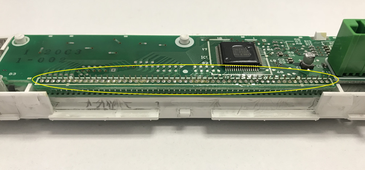

Здравейте, пичове... От няколко дена имам проблем с Хондата. Значи малкия дисплей на таблото, където е чаовника и температурата на климатроника, от време на време изгасва. Като го чукна отгоре и пак светва и така до следващия път. Колата е запалена, дисплея показва часа и там другите работи и по някое време изгасва, все едно съм загасил колата, като го потупам отгоре и пак светва... Някакви идеи, от кво може да се получава това и как да го оправя?
Да, от студени спойки. Намери си някой, който борави добре с фина електроника, сваляш, даваш му го, оправя ти го и си готов. Колко пари - ами зависи, но повече от 30-40лв. не трябва да ти вземе.

Скоро оправях моя - разглобява се сравнително лесно. Внимателно се сваля капака на таблото като 1-во се изважда от щипките отстрани на духалките. След това модула на дисплея е хванат с 2 винта само. Проблемните спойки са на куплунга, но за да се стигне до тях трябва да се разпоят около 30-40 крачета, което всъщност е и неприятната и трудоемка част. На мен ми го препои един колега и вече няколко седмици нямам проблеми.

Потвърждавам 1:1 това, което crown е писал. Проблемът е с някои спойки, които се разлепят. Моят започна да прекъсва (което се оправяше с тупване отгоре) докато в един момент не можех да го накарам да свети почти никога. Оправиха го за около 30лв - човек, който се занимава с електроника ги презапои. Следващите 2 години докато не продадох колата не съм имал проблем.

Тези, които са на конектора, самите пинове на конектора ли , в основата ? За да стигнеш до тях обаче трябва  да извадиш платката и трябва да отпоиш една редица 50-60 пина сигурно....

Точно така, пиновете на буксата са проблема.

И по-точно от безоловния припой. С времето калая се разпрашава и "изчезва". Това се нарича "калена чума".
Ремонтирал съм досега няколко такива на хонди и тойоти и не само пинове са с кофти спойки, виждал съм и SMD елементи, почти пред изпадане от платката.

Бих желал да споделя и моят опит с ремонта на малкият дисплей. При мен нещата се получиха по "балканският" модел, чрез разтопяване на малко от пластмасата.
Разтопяването на пластмасата е лесно, след което се открива видимост към проблемните спойки на зелената букса. След сглобяване на дисплея, нищо не се вижда от интервенцията.
Като съвет бих желал да кажа, да имате предвид "чопчето" на предната пластмаса при разтопяването, най-добре е да махнете предната (прозрачната) пластмаса при разтопяването и после да направите отвор за "чопчето" с поялника. НЕ се мъчете да го режете, има вероятност да се спука прозрачната пластмаса.
